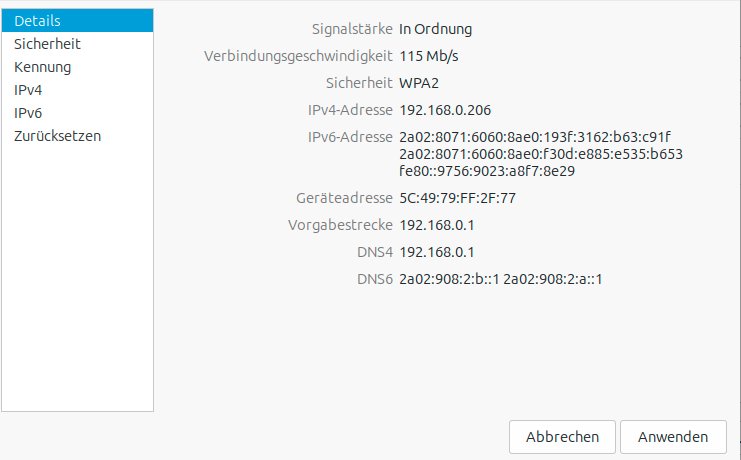

Was vielleicht noch interessant ist, dass unter den Details zum NEtzwerk angezeigt wird, dass die "gut" bsi "in Ordnung" ist und die Verbindungsgeschwindigkeit zwischen 40 und 115 Mb/s liegt.
Brutto, Layer 1 sprich WLAN.
Es kann sehr gut sein das Linux mit dem Stick überhaupt nicht klarkommt; daher der schlechter Durchsatz.
Vielleicht liegt es auch an USB (Treiber). Da müssen die Daten ja auch noch durch.
