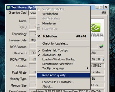

Zeig mir mal bitte deine ASIC Qualität im GPU-z, siehe Anhang

Meine? Habe ich gestenr erst geschaut das waren 72,5% oder so.
also genau so viel wie meine.
