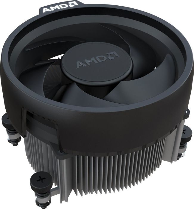

Jungs... die Temperatursprünge sind doch völlig normal. Und der TE hat den Stock Kühler (von einem 3600 ohne X). Das Kühler ist wie zu Intel P4 Zeiten ein simpler Alukühler ohne alles (nicht mal einen Kupferkern)...
802719
ist doch völlig normal die Temp des TEs. Ich habe mit einer AiO Wakü 67° unter Prime95 ohne AVX
