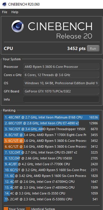

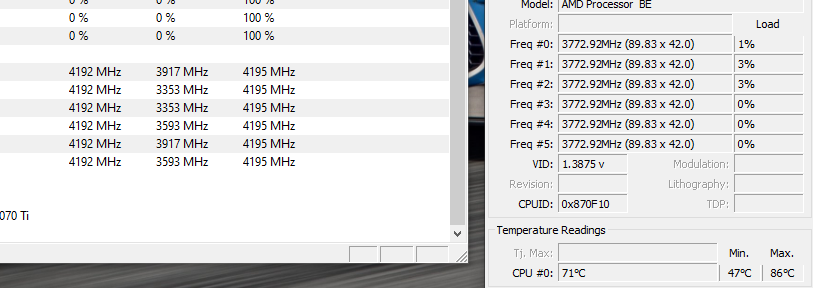

Welchen Benchmark soll ich nutzen Cinebench R20?

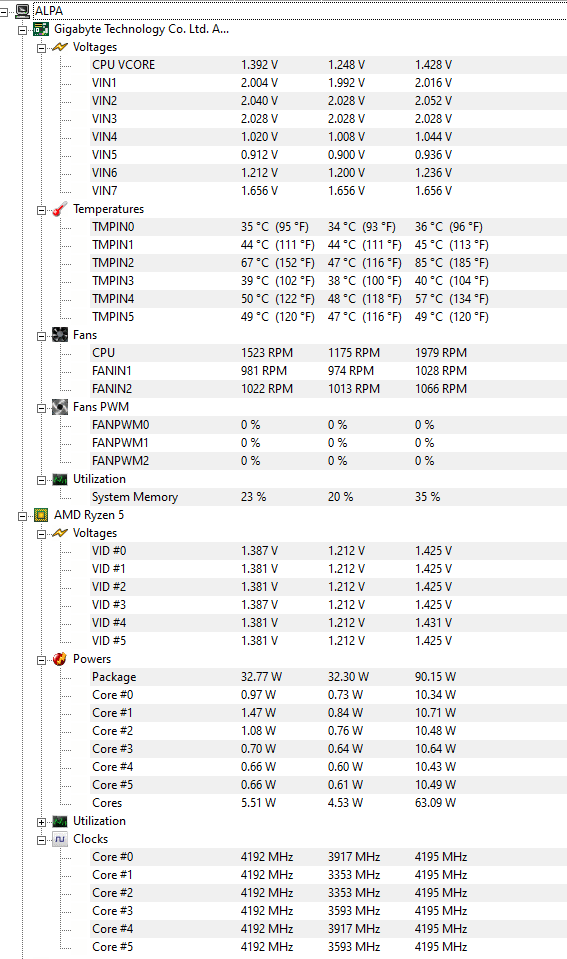

Ddas habe ich mal während des benchmarks aufgenommen...ich weiß ja nicht mal welcher software ich glauben soll
801978
Aber hier sind die werte nach dem Cinebench R20
801979
Lass nur HWInfo laufen. Ist das Bild von HWMonitor? Der Software sollte man was den Verbrauch betrifft, meiner Meinung nach, nicht wirklich trauen. Da hilft nur eine Strommessgerät. Aber als Anhaltspunkt könnte HWInfo dienen.
Ich denke mal da muss ein neuer Kühler dran die neuen amd lüfter haben nicht mal kupfer
Das sieht aber stark nach HWMonitor aus.

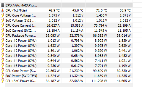

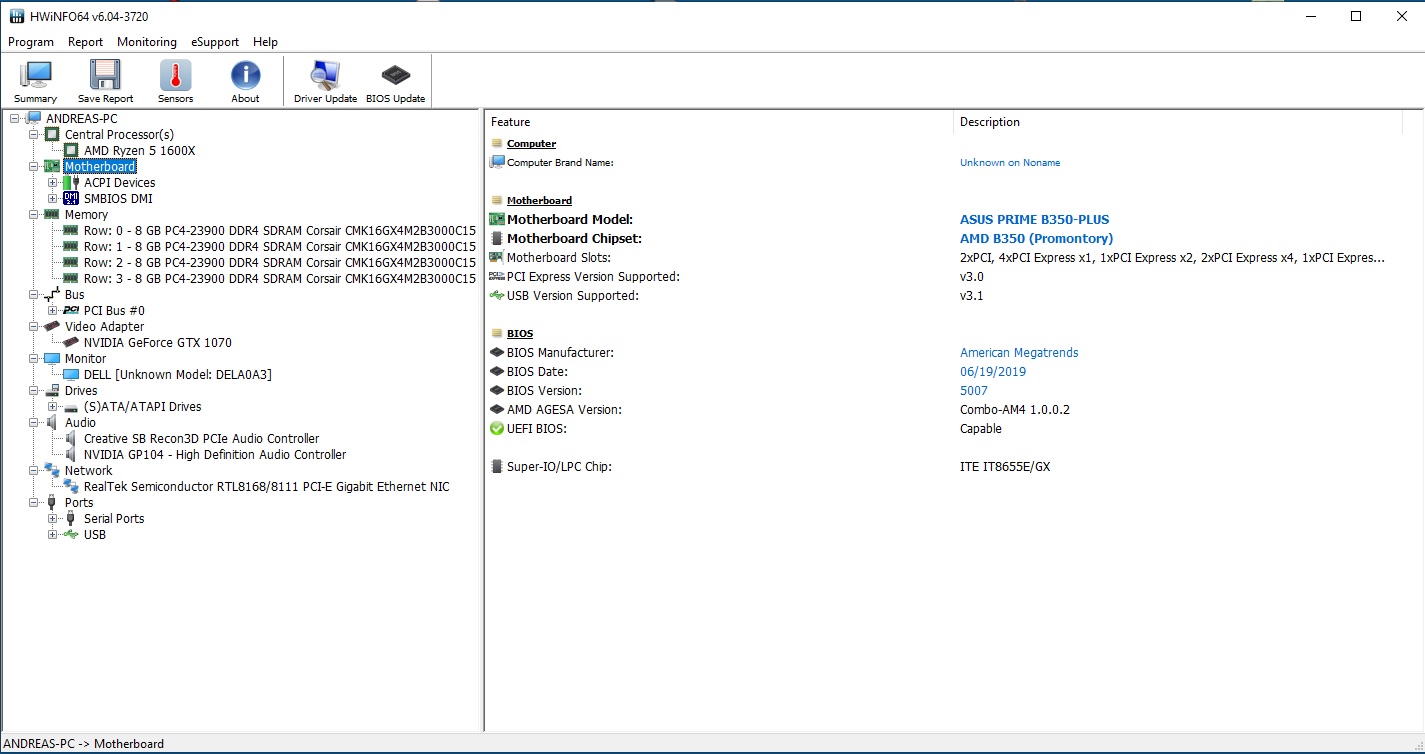

HWINfo sieht so aus:
802046

Habe ich mir auch gedacht. Deswegen habe ich nochmals nachgefragt. Wenn man auf "Sensors" klickt bekommt man die Werte inkl. Ampere.
Der Hintergrund ist der, dass der Boost wahrscheinlich, zu der hohen Spannung eine hohe Stromstärke packt. Das würde die hohe Temperatur erklären, deswegen wollte ich Spannung und Ampere sehen.

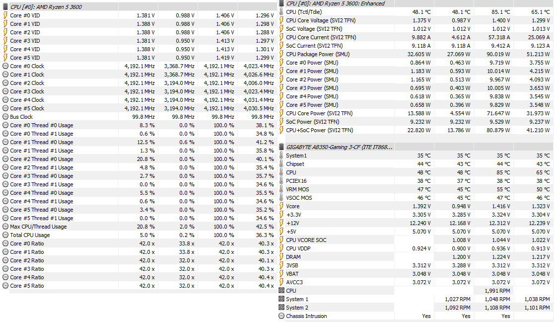

Das sieht soweit gut aus. Nur unter Last mit einem Benchmark wie Cinebench R20, wäre das noch interessant.
Hast du noch die Boost-Funktionen deaktivert?
Um dir einen Kühler zu empfehlen müsste man am besten die Werte unter maximal Last sehen.

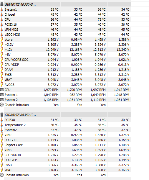

Wenn Du weiter runter scrollst, kommt die CPU-Temperatur beim Board, wenn die unter 60° liegt, ist alles in Ordnung.

802400
802428
802429
802430
