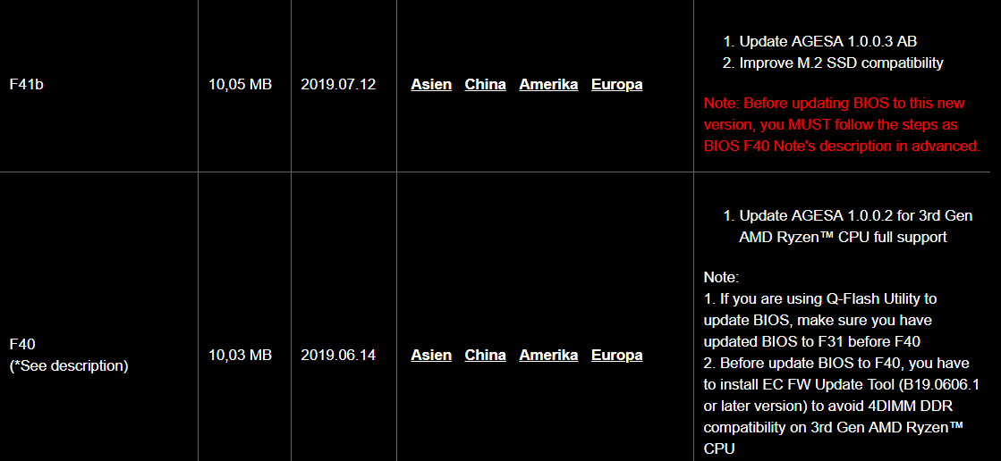

Ich denke ich habe beim bios update einen Fehler gemacht.
Ich habe bei dem update von F40 auf F41B den Schritt vergessen dieses EC FW Update tool zu installieren und habe es im nachhinein gemacht, wobei ich auch da nicht mal weiß ob es funktioniert hat da nichts angezeigt wurde.
801857
U
ich hatte heute F40 drauf habe dann auf F41b geupdated und dann die cpu getauscht
Dann hast du nichts falsch gemacht.
Die Hinweise dienen nur fürs vorherige Update auf F40. Das war bei dir schon installiert, für das Update von F40 auf F41b gibt es keine zusätzlichen Dinge zu beachten.

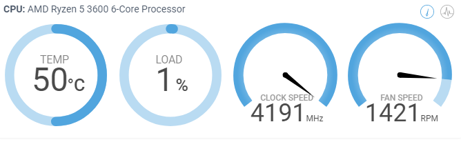

das mit dem auslesen könnte echt der fall sein da zum beispiel die CAM software von NZXT immer nur 50grad anzeigt

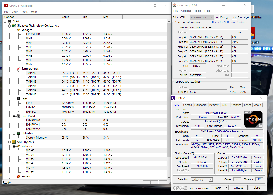

Nutze momentan deswegen HWMonitor und Core Temp
