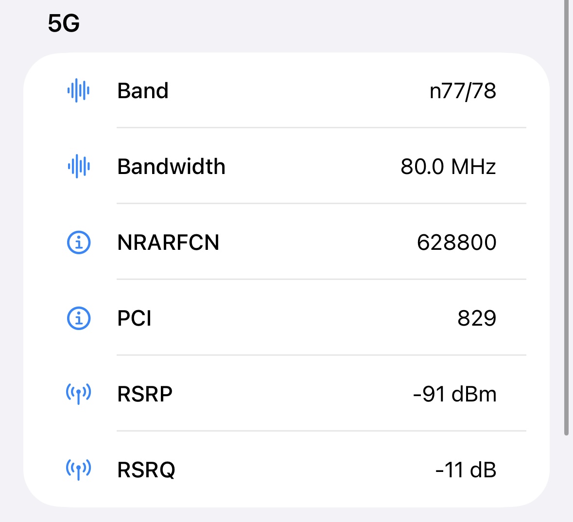

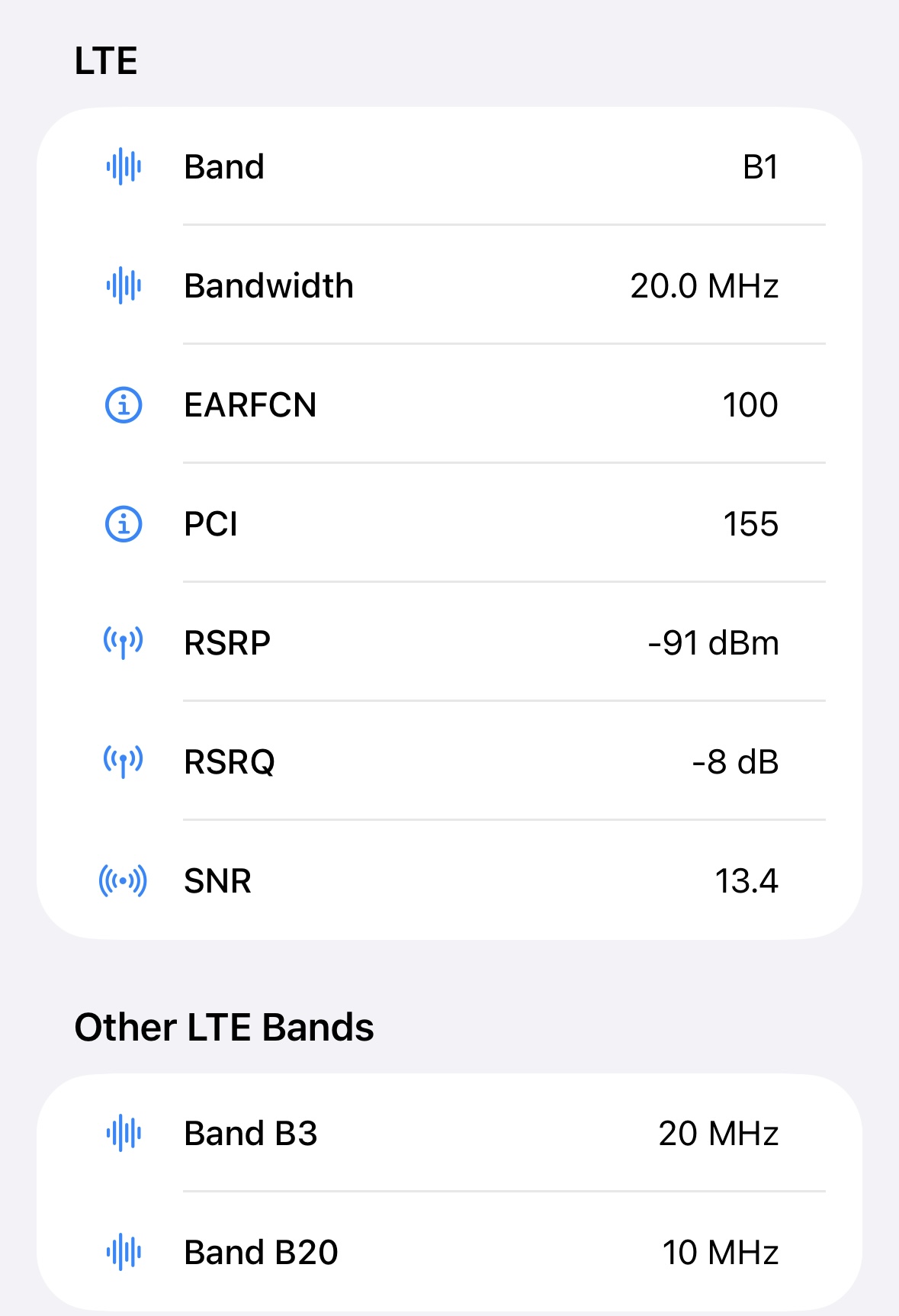

@Saki75 mit 3001#12345# solltest du die Daten via iPhone abrufen können. Ich bin jetzt nicht sicher ob das auch bei Android so ist.
Die Frequenzen wurden tatsächlich angezeigt als ich vor ca. 2 Wochen damit geschaut habe. Jetzt zeigt es diese nicht mehr an.
Reaktionen: Saki75
Solange wir keine Rückmeldung vom TE bekommen wie z.B. die Umgebung aussieht bezüglich Funkquellen, ist das alles müßig.
Reaktionen: JeanLegi
Hey Leute.
Band ist bei mir B1
RSRP -98 dBm
RSRQ -10 dB
SNR 11.8 dB
CellID -1
PCI in 5G NR 78
EARFCN ist bei mir leer.
