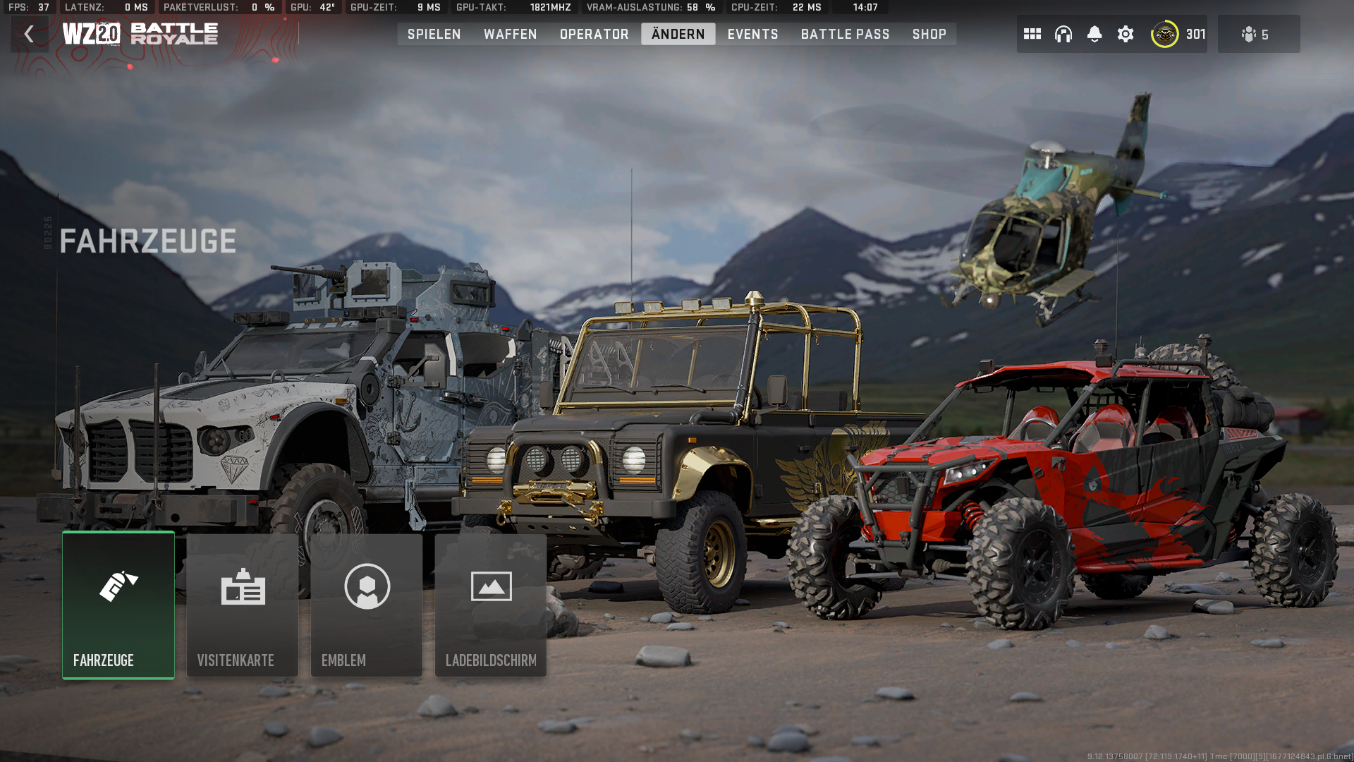

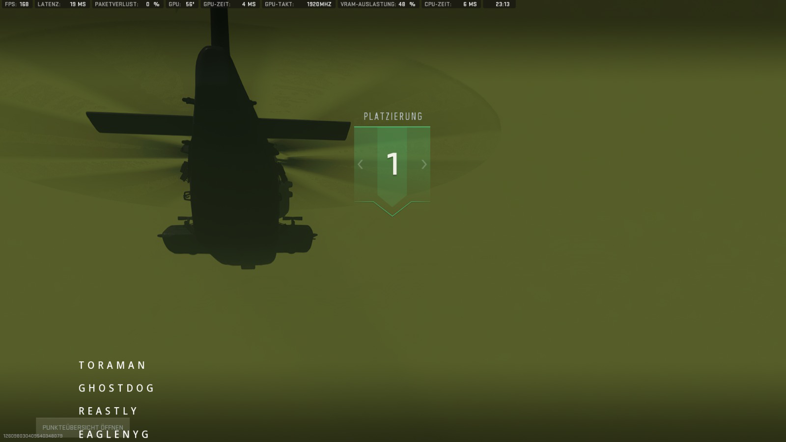

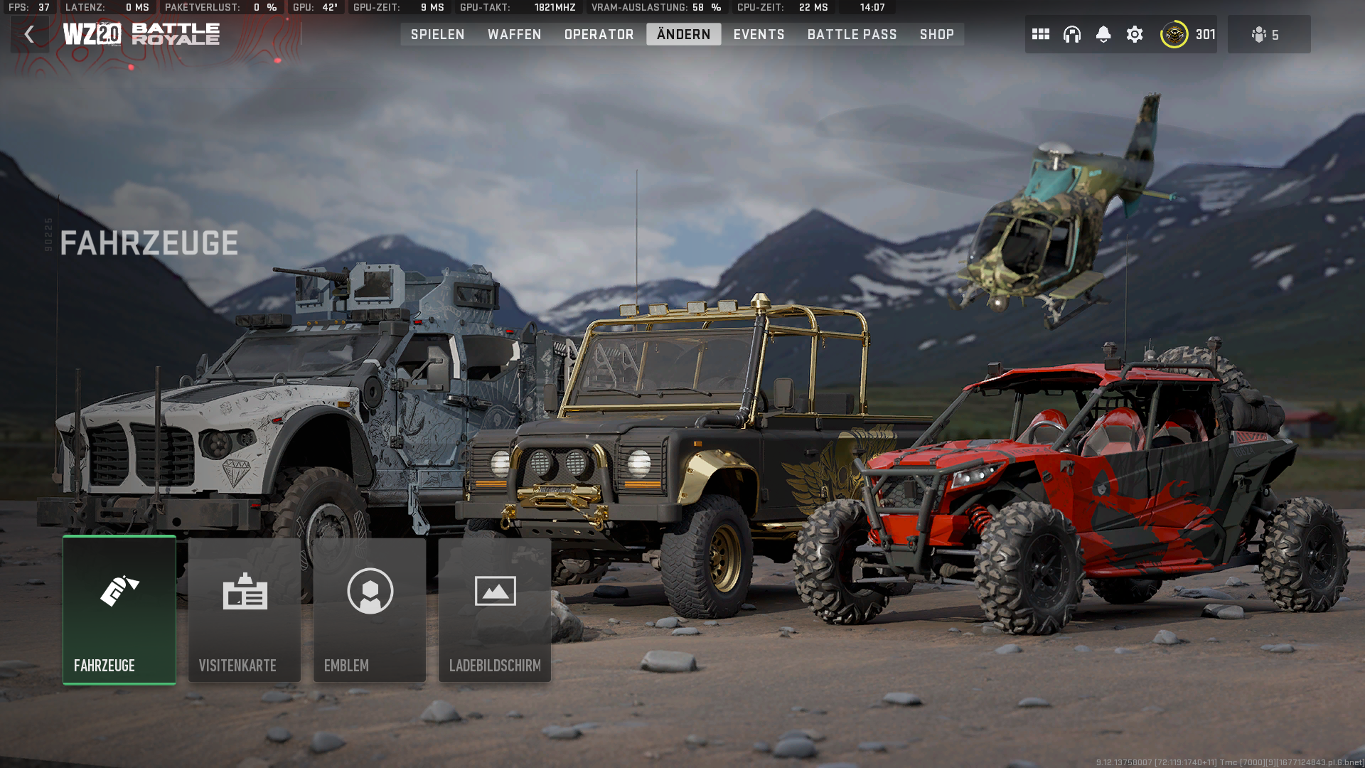

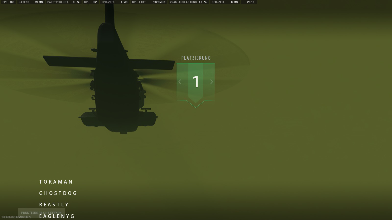

Seit gestern hab ich aufeinmal beim Warzone 2 gemerkt, dass ich nicht mehr die FPS habe die ich sonst immer hatte. Mir geht es hier nicht um ein paar FPS der ich nachjage. Ich war bisher immer so zwischen 130-160 FPS unterwegs. Gestern ist mir jedoch aufgefallen dass das Spiel sich nicht flüssig/richtig anfühlt und ich nicht über die 40-60 FPS komme, egal welche Settings ich vornehme. Ob sehr gering oder alles auf Max. Die FPS bleiben komplett gleich. Der PC bläst auch gefühlt lauter und der Startvorgang vom PC ist auch langsamer geworden und braucht mittlerweile mind. mal ne halbe bis ganze Minute. Früher war der innerhalb paar Sekunden am Start. Ich merke einfach dass etwas nicht stimmt bzw. die Leistung nicht die ist die sie mal war. Zum Vergleich habe ich mal CSGO gestartet um Auszuschließen dass es am Spiel liegt. Bei CSGO komme ich auch nur noch auf 110-118 FPS. Daher liegt meine Vermutung dass am Setup oder an der Hardware etwas nicht (mehr) funktioniert. Ich hänge auch mal zwei Bilder von Warzone dazu. Einmal jetzt einfach ohne etwas zu tun im Menü und einmal unmittelbar direkt nach dem Game im Winscreen. Die Telemetrie Daten sind oben zu sehen.

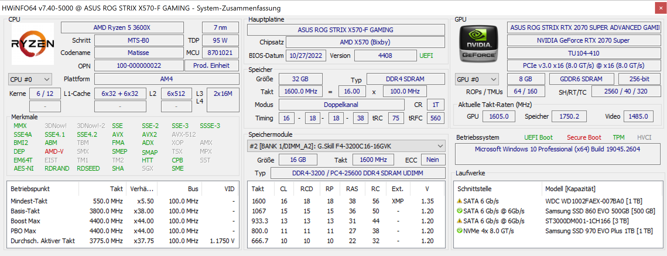

Ich habe hier im Forum gelesen, im Internet gelesen, Youtube geschaut. CPU-Z, GPU-Z, HWinfo, userbenchmark, MSI Afterburner, alles mögliche zur Überwachung mal getestet und gesucht, mir fällt da mit meinem Laienwissen leider nichts auf wo das Problem liegen könnte. Alle Updates für Hardware, Software, etc. wurden gemacht. Neue Treiber wurden installiert. Ich weiß gerade leider nicht mehr weiter. Meine Vermutung ist einfach dass meine CPU vielleicht im Arsch ist.
P.S.: Beachte auch die verschiedenen angepinnten Themen und die Forensuche. Möglicherweise findest du da bereits die Lösung zu deinem Problem.

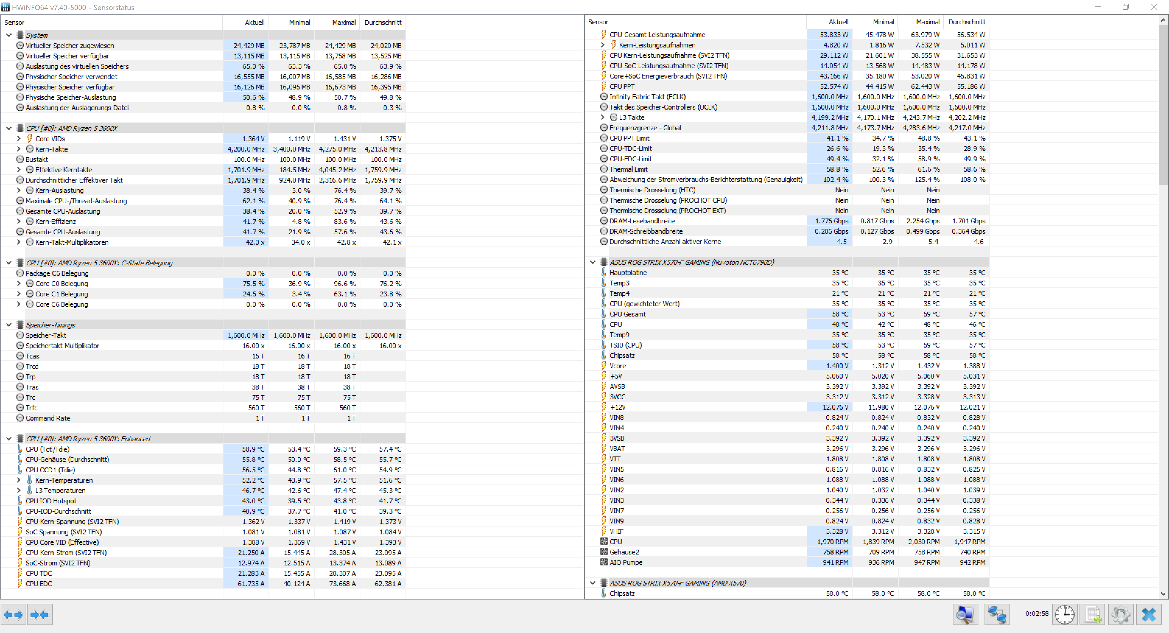

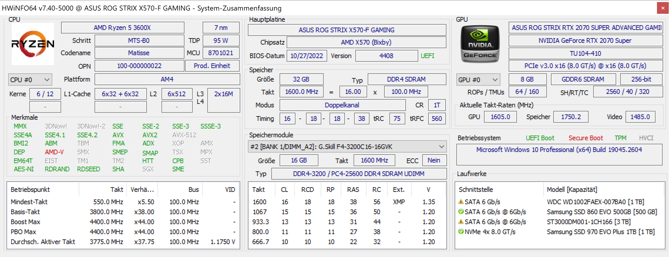

Wenn du schon HWInfo gemachst hast, dann poste auch bitte Sachen davon wenn du spielst. Da könnte man dann sehen on Temperatur problem oder ob es andere Probleme gibt. Screenshots von BF sind halt schön aber nutzlos.

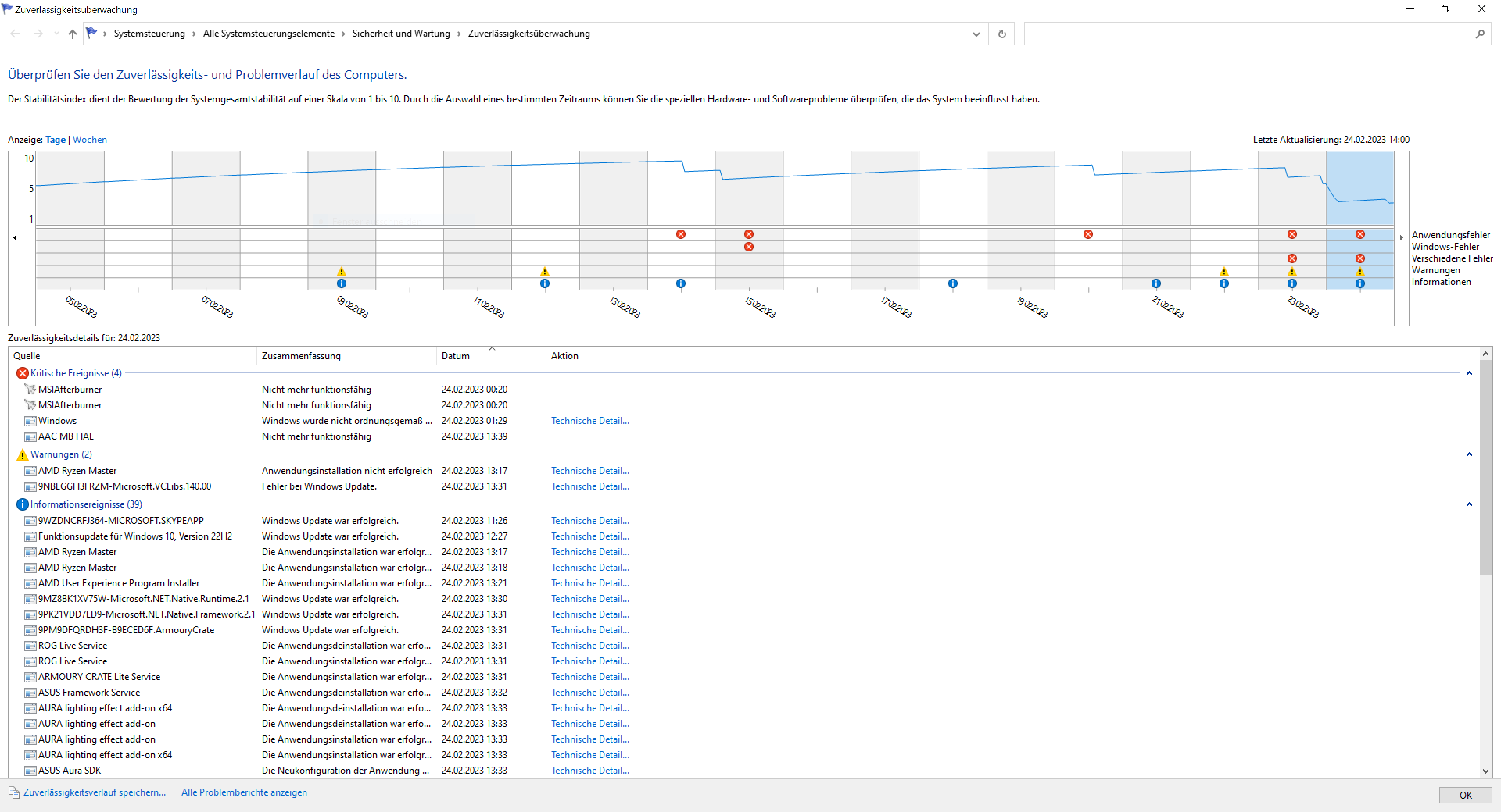

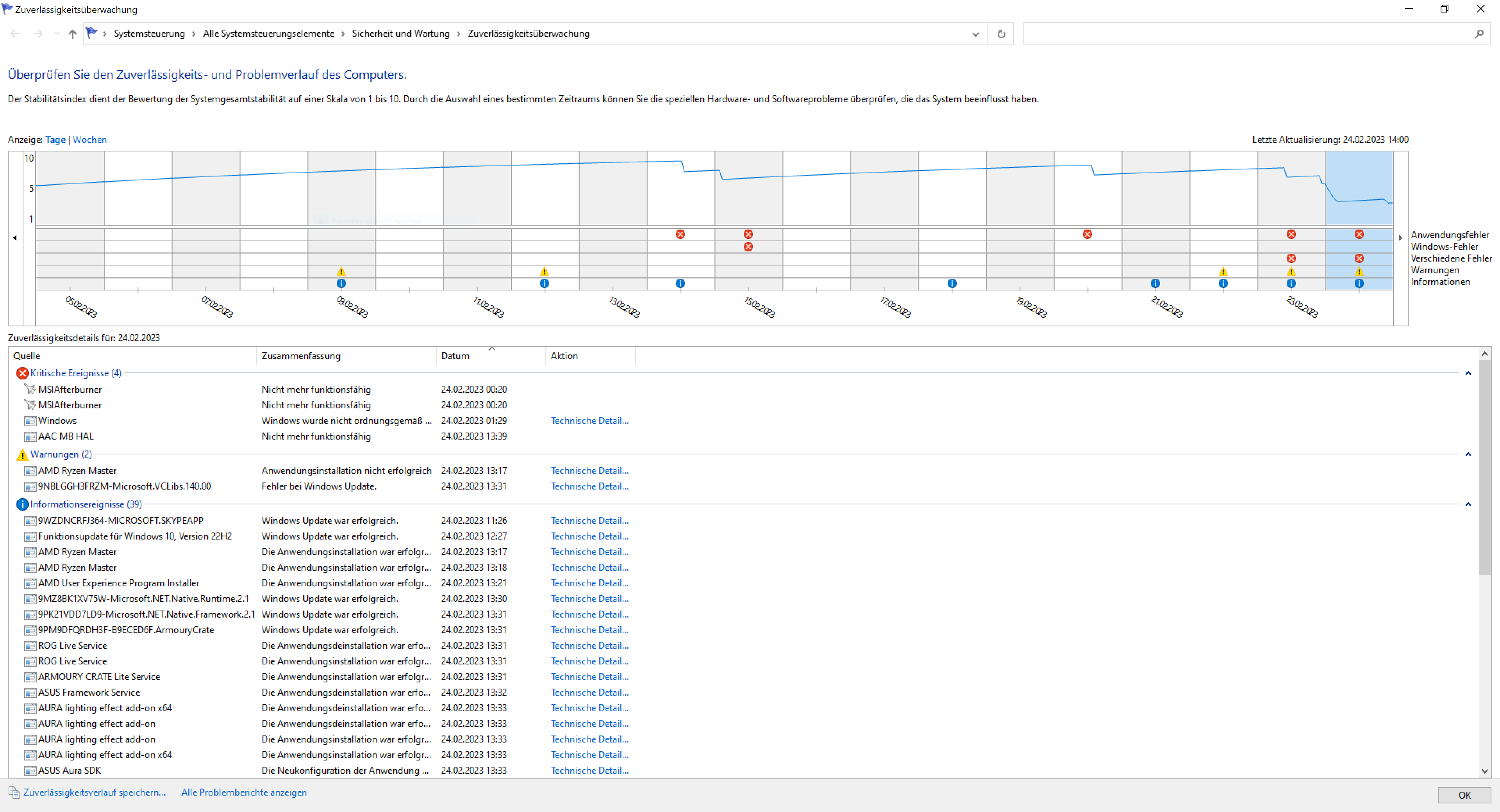

Bitte auch mal den Zuverlässigkeitsverlauf (bei Suche eingeben) als Screenshot posten.
Reaktionen: artep

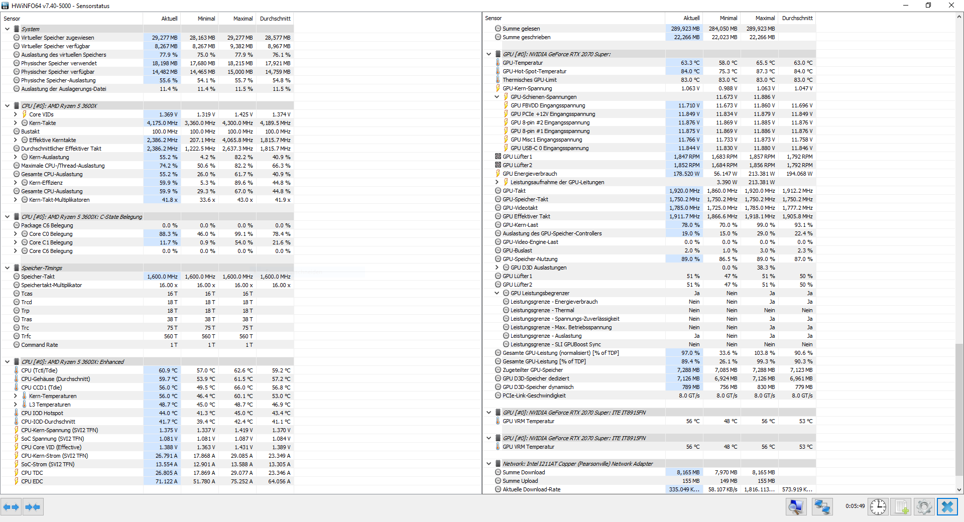

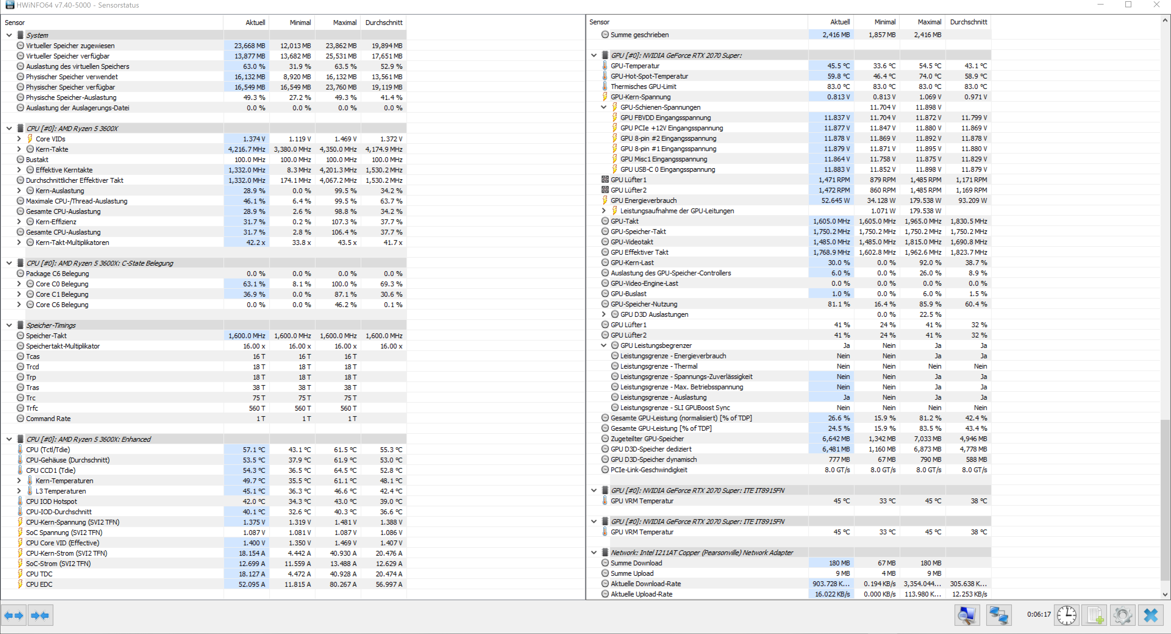

Die Screenshots sollten dazu dienen, dass man dort ganz klar oben die GPU und CPU Zeit sehen kann. Was für mich aufgrund der Infos die ich hier im Forum gelesen habe ja etwas mit den Frames dann zu tun haben.
Anbei ein Screenshot beim Zoggen. Vielen Dank!
artep schrieb:
Anbei ein Screenshot. Vielen Dank!
Schreib nochmal dazu zu welchem Zeitpunkt der HW info Screenshot ist. Beim fröhlichen CryptoMining? Beim Zocken ? Einfach nur in Windows ?
Den hab ich vorhin wie du gesagt hast beim Spielen mal gemacht.
Hmm ja die CPU Temperaturen sind für zocken nicht geil, aber fürs Drosseln noch zu niedrig.
OK leider noch weitere Fragen:
1.Du nutzt ja eine AIO. Welche denn? Wie alt ist die? Hört sich die Pumpe noch normal an?
2. Zuverlässigkeitsverlauf 24.02 MSI Afterburner ist abgekackt. Hast du an den GPU Taktraten gespielt bevor die Framedrops gekommen sind?
3. Zuverlässigkeitsverlauf 24.02: Ryzen Master wurde installiert. Hast du an den CPU Taktraten gespielt bevor die Framedrops gekommen sind?
4. Wie ist denn die GPU Temperatur?
- Ich würde generell dazu raten alle Zusatzprogramme, also Afterburner, ASUS Armoury Crate App, Ryzenmaster, ROG Live Updates etc. Alles weg und alles auf Standarteinstellungen.
Dann gucken.
Habe keine Pumpe, falls du mit AIO eine Wasserkühlung meinst? Ich habe nur den Stocklüfter vom Prozessor darauf, der mit dabei war beim Kauf.
Zu 2. und 3.: Ich habe alles erst nach den Framedrops installiert. Vorher hatte ich bisher immer nur HWinfo um ab und an zu gucken ob alles okay ist. Habe an keinen Einstellungen zu Taktraten, Voltage oder sonst was rumgespielt. Never ever.
Zu 4: Aktuell läuft die GPU bei 36,69 Grad. Bin ganz normal im Windows unterwegs. CPU liegt gerade bei 38 Grad.
Wie auch schon die anderen schrieben, sehen die CPU-Temps eigentlich ok aus, wenn das wirklich die Temperaturen unter Last sind. Du könntest eventuell Prime starten und die Temperatur beobachten.

Und der Zuverlässigkeitsverlauf vom 23.02.23? Da sind ja auch rote X. Welche kritische Fehler waren an dem Tag?

Also nach HW Info liegt die CPU Auslastung zum Zeitpunkt der Messung nur bei ~40%.
Prime wäre also wirklich interessant.
Die eine kritische Meldung war dass Windows nicht ordnungsgemäß runtergefahren wurde und die andere Meldung war nach dem ich die Framedrops schon hatte. Die zweite Meldung ist ein Crash einer Asus Update App, vermutlich weil ich da dann schon angefangen hatte alle Updates zu machen.

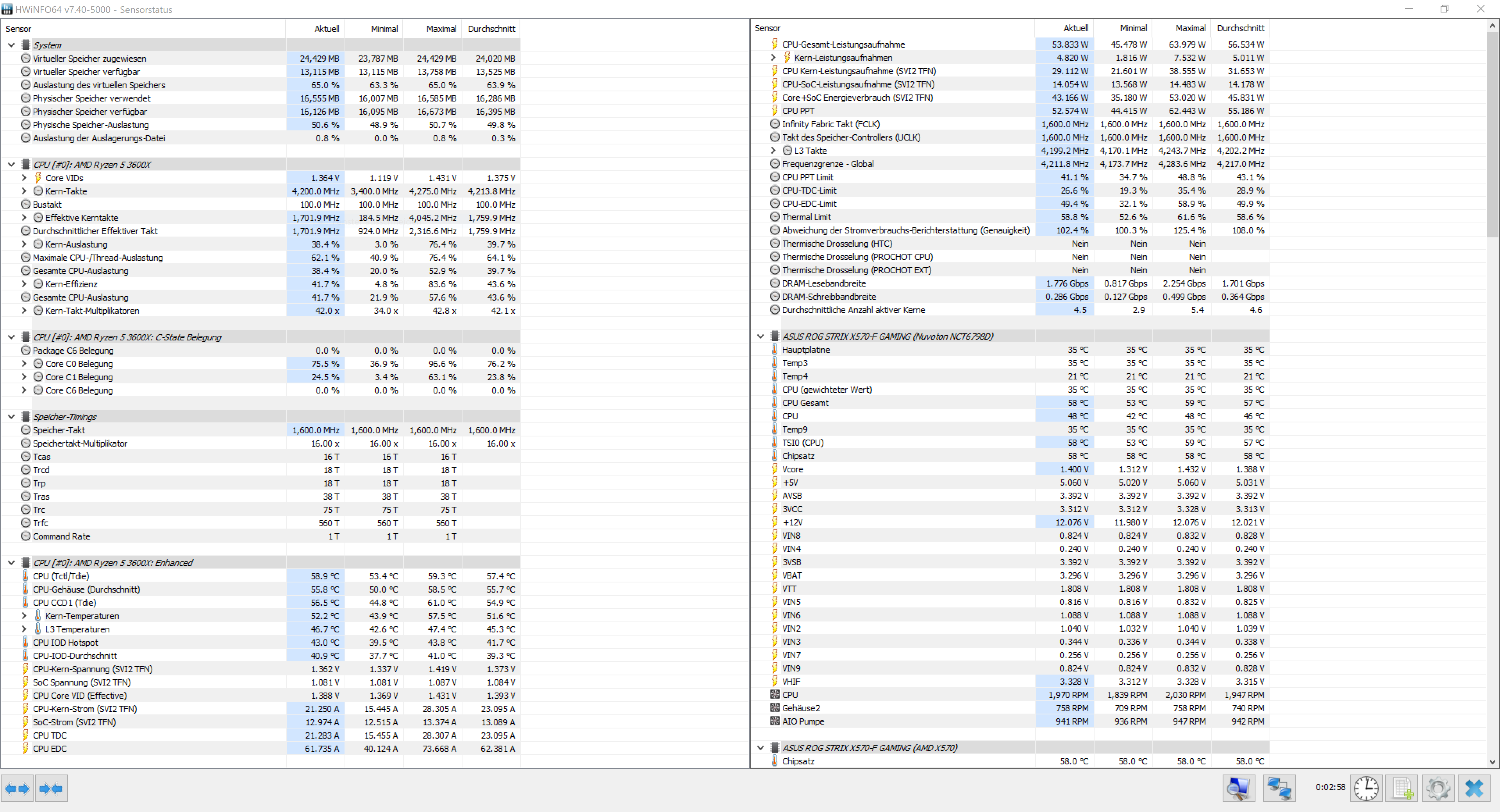

Haste auch noch HWInfo von GPU?
Also CPU/Speicher sehen ganz gut aus. Auslastung ist auch noch OK mit umndie 40% könnte CPU Limit sein. Aber da du gesagt hast das das mehr oder weniger einfach so beim gleichen Spiel passiert ist und vorher lief kann man das glaub ausschließen.
Hier mal ein Bild von HWInfo mit den GPU Daten. Hab extra das Spiel auch wieder angemacht, alles auf Ultra gestellt und mal 10min gespielt. Läuft so zwischen 48-52Grad.

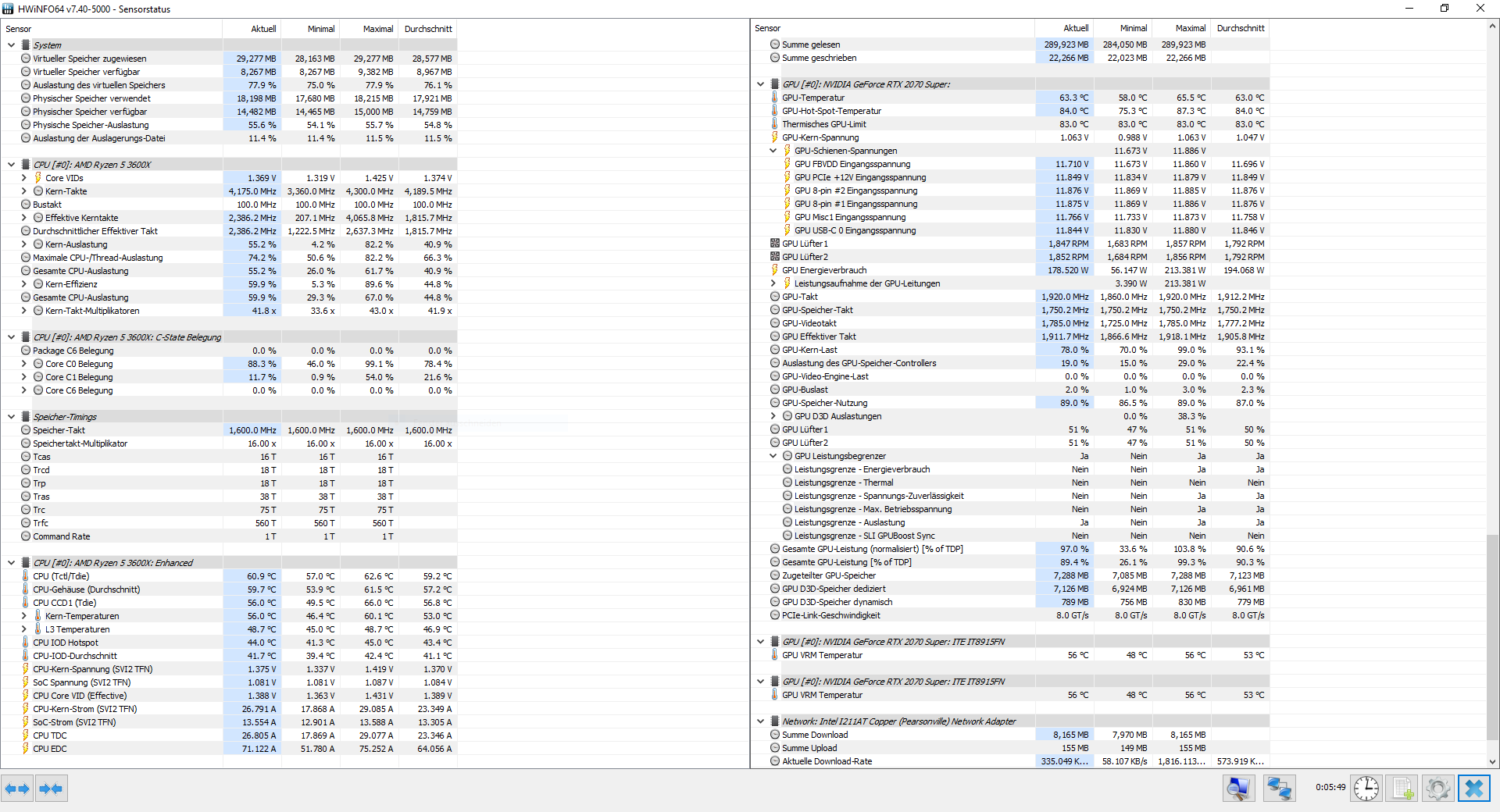

Die GPU läuft nur auf 30%. Hm das sieht so aus als ob dann doch irgendwas blockiert. Du hattest alles auf Max? Weil dann müsste eine 2070 schon eher auf 100% laufen selbst bei FHD. Kannste vielleicht mal auf dem 4K Monitor laufen lassen nur um zu sehen ob sich die Frames verändern?
Also alles gleich lassen nur von FHD auf 4K gehen.
Hattest du noch irgendwas verändert am System die letzte Zeit? Treiber, neue Programme, etc.?

Hab jetzt mal auf den 4K Monitor gewechselt, alles auf Extrem gestellt. Sogar höher als Max wie vorher. Hat sich aber nichts an der FPS geändert. Den Auszug von HWInfo pack ich mit rein. Nebenbei zum Zoggen läuft gerade noch Malwarebytes mit nem Scan. Hat mir ein Freund empfohlen um sicherzugehen dass nicht irgendwas auf dem PC ist was noch nebenbei arbeitet oder Ressourcen frisst.
Also jetzt ist die GPU wenigstens bei 80% aner immer noch nicht bei 100%. Schon echt komisch. Normal sollte die GPU wenn du auf max stellst und mit 4k am anschlag sein. Unabhängig von der CPU erstmal. Das die GPU bei FHD mal nicht voll ausgelastet sein kann ist klar vorallwm wenn du hohe FPS hast weil da deine CPU nicht hinterher kommt.
Aber wirklich komisch das das einfach von heute auf morgen halbiert wurde die Leistung. Ich bin z.Z. bisschen verwirrt und ratlos. Mal schauen ob mir oder jemand anders noch was einfällt.

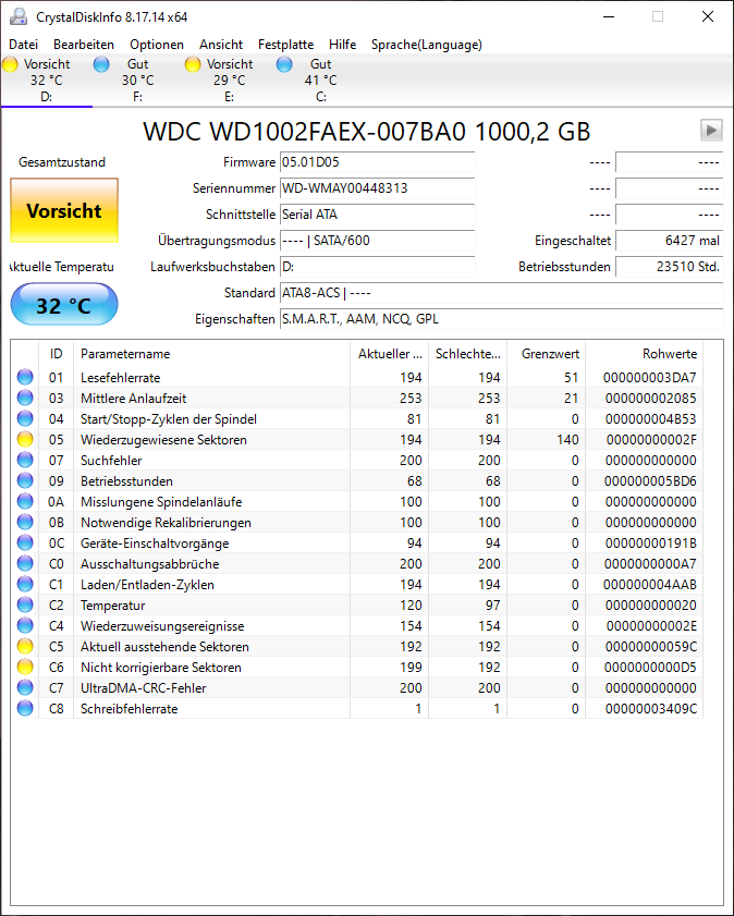

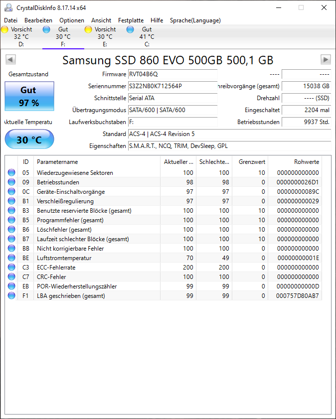

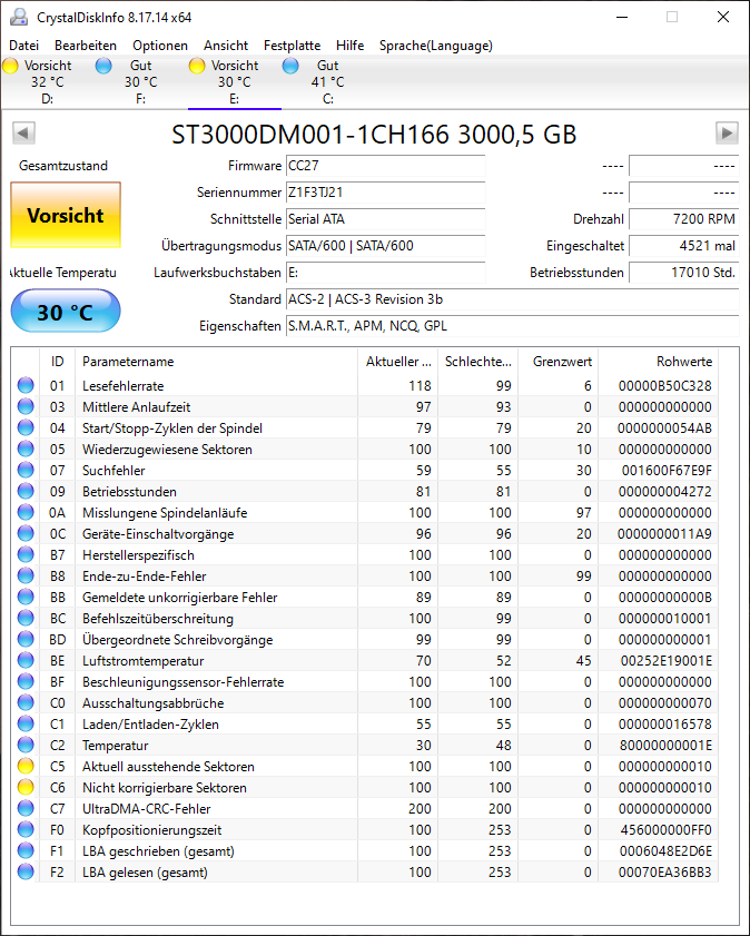

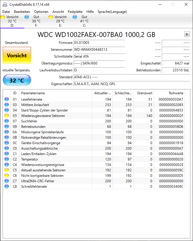

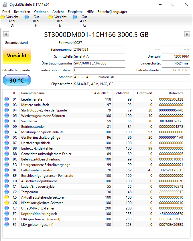

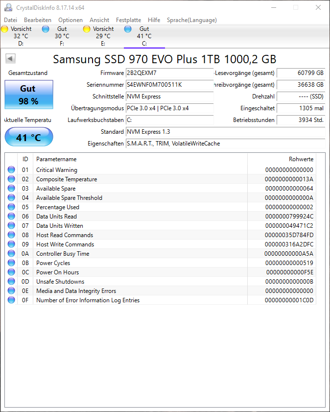

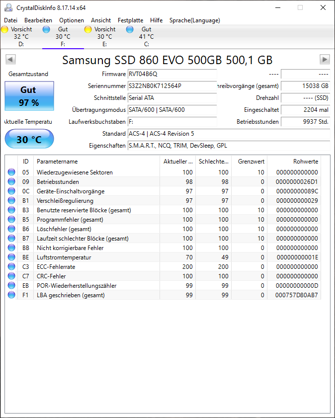

Hier noch die Infos von CrystalDisk.
Puh also die Western Digital und die Seagate HDD sind nach meiner Google-Recherche beide ~12 Jahre alt. Und zeigen schon Lesefehler in Crystal-Disk.
Sind die Games auf einer der HDD installiert ?
