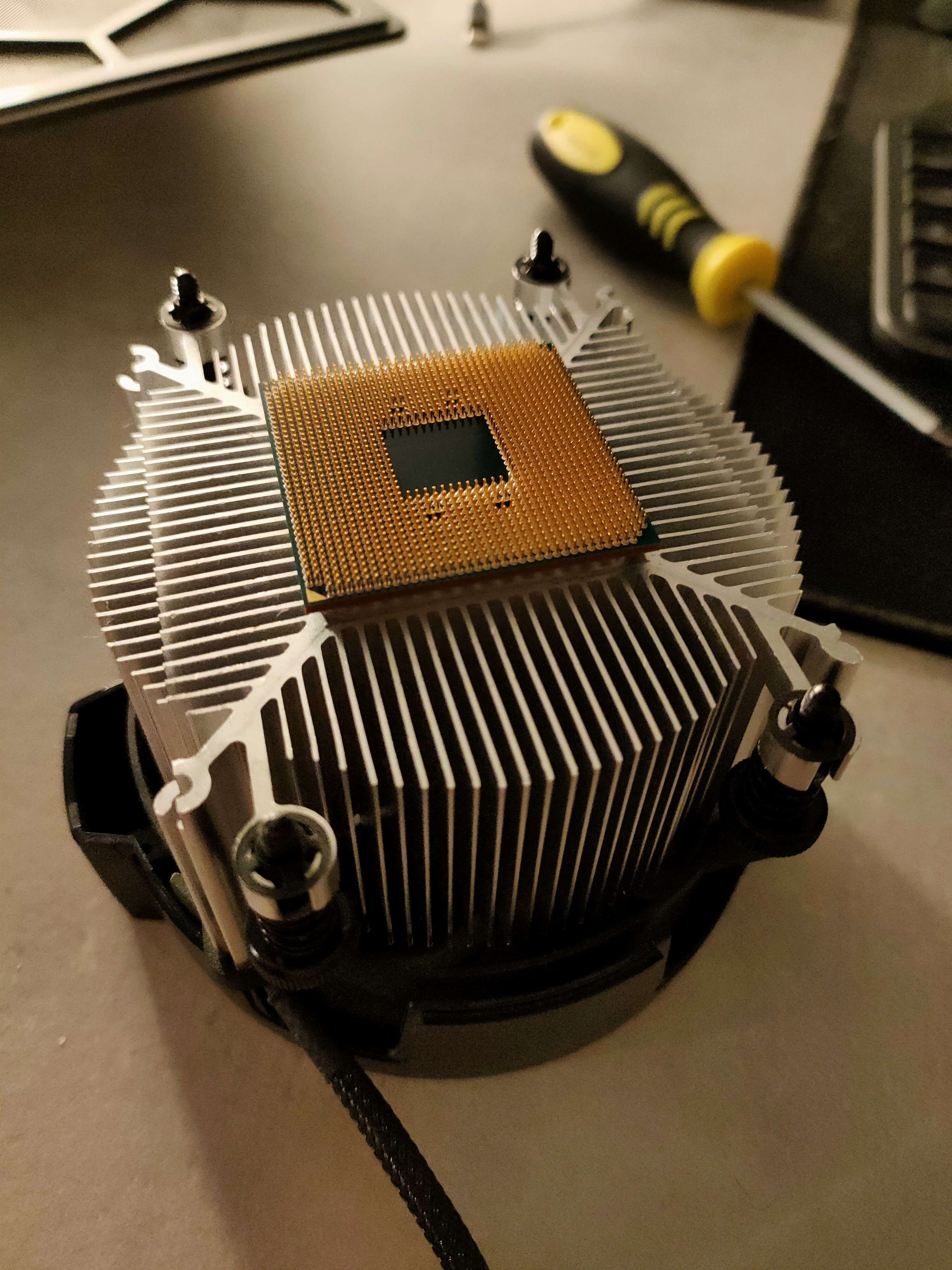

H I L F E!
Mir ist gerade als ich den Lüfter abmachen wollte die CPU mit hochgekommen. Die ist so fest am Kühler dass sich da nichts bewegt. Ist das normal? Wie kriege ich die ab?

Hat super funktioniert, vielen Dank.Bricki schrieb:Mit dem Fön warm machen.

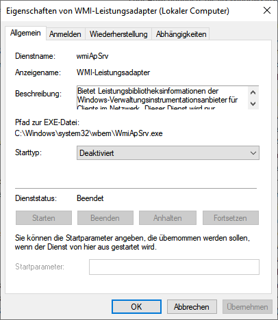

ok... also da kommt noch die Razer Viper dazu.... also hast du nicht mitbekommen, dass es derzeit ein massives Problem mit Razer gibt?
Ich habe auch die Razer Viper 8Khz und kann dir versichern, auch wenn man alle Apps schließt, solange aber die Dienste von Razer immernoch im Hintergrund weiterlaufen und die ernorme CPU-Last hervorrufen durch den WMI Provider Bug der derzeit da ist, wird man nicht ordentlich spielen können.. aber es gibt abhilfe
Falls du die Razer Apps wie Synapse etc. auch installiert hast und Up to date hast, dann hast du zu 100% den Bug drauf...

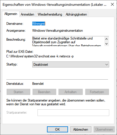

Damit will ich sagen: du musst dein System nicht neu installieren, chill kurz, ich such das mal wieder raus...
So... hier:
Du schaltest 2. Dienste seitens WIndows aus:
Öffne den Task-Manager oder halt "Dienste" per Suche
und deaktiviere diese beiden Dienste:
Und auf deaktiviert, dann übernehmen und einmal den PC neustarten
dann sollten die ganzen CPU-Spikes die durch das ständige Scannen des WMI Providers ausgelöst werden verschwinden
und dann sollte sich eig. alles wieder normalisieren.
Bedenke: Das ist nur ein Workaround bis Razer ein neues Update rausgebracht hat
btw. meine CPU Temps gingen um 20°C höher hoch als sonst in Games. Selbst bei meinem System hatte ich heftige Einbrüche wegen diesem komischen Bug.. da will ich mir nciht mal vorstellen was bei dir abging
Und btw.
schaust du auch mal in die Produktseiten rein? Ab und an kommen neue FirmwareUpdates raus mit wichtigen Fixes:
https://mysupport.razer.com/app/answers/detail/a_id/4646
Hast du schon deine Viper aktualisiert?

ahja noch etwas.... Ich weiß ja nicht, wieviel Abtastrate die Viper Ultimate hat, glaube 4000 Hz oder vll mehr? Wenn ja: dann solltest du bedenken, dass die durch die verringerung der Latenz, die CPU-Last höher steigt.
Du kannst es gerne selber testen: Öffne den Task-Manager, stelle auf "Immer im Vordergrund" und dann klick auf eine freie Fläche aufm Desktop und schau dir gleichzeitig die CPU-Last an wenn du deine Maus schnell hin und her bewegst..... Ich wette die steigt bis zu 25% Last oder? Das bedeutet nämlich genau wie es mit meiner damaligen 3700X der Fall war. Die CPU ist zu schwach um alles andere zu handlen zu können und die Last der Maus zu kompensieren. Der Sprung von einer 3700X zu einer 5800X3D war echt heftig
Ich kann dir nur empfehlen ein upgrade in Betracht zu ziehen.
Das Razer Forum wird gerade zu bombaridiert mit den ganzen Meldungen. Der Support da hat mein Mitgefühl echt jetzt...
Alles sollte wie sonst auch funktionieren. Ich würde nie etwas vorschlagen, was jmd anderen hier schadet.
Es handelt sich eh nur um einen temporären Workaround. Mehr ist es nicht. Die Leute von Razer sind schon voll dabei den Fehler zu finden, aber bis dahin kann man doch wohl auch die RGB Steuerung aussen vor lassen, hauptsache man kann ordentlich zocken und du kennst den URSPRUNG der diese Performance-Einbußen verursacht hat und musst nur n bisschen warten
Falls du mir nicht glauben tust, kann ich dir auch einen Ungefährlicheren Weg anbieten, der beweist, dass es an diesem Dienst liegt:
Du beendest alle Tasks beim Task-Manager unter "Details" , alle die mit Razer zutun haben. Überprüfen welches dazu gehört kannst du in dem du die Befehlszeile mit als Spalte hinzufügst zu der Anzeige unter Details.
Da siehst du die Aufrufpfade worin "Razer" vorkommt und diese Tasks beendest du alle schnell manuell bis keins mehr läuft.
Dann gehst du hin: Reiter "Dienste" und suchst nach "wmiApSrv" (halt den WMI-Leistungsadapter) rechtsklick drauf, dann zu "Zu Details wechseln" dann hast du den Prozess halt... oder ne du öffnest einfach "Dienste" und suchst nach WMI-Leistungsadapter und startest den WMI-Leistungsadapter einmal neu, halt einmal auf Anhalten und dann Starten und dann sollte alles wieder normal sein, aber die Funktionalitäten von Razer sind halt weg... da passiert sonst nix, nur die CPU-Last wird wieder normal sein, glaub mir
Und da du jetzt gesehen hast, das nichts schlimmes passieren kann, kannst du auch den anderen Weg nutzen. Welche Option du wählst, liegt bei dir

ähm.. das Problem ist: Wenn du die Razer Tasks nicht schnell beendest und nicht alle schnell erwischst, springt ein Sub-Thread ein und startet einzeln die Dienste einfach neu weil diese ja eig. benötigt werden, aber der Thread denkt halt nur, es war n Crash und startet einfach den Handler neu...
ja also wenn du mir glaubst, dass dieses Problem wirklich present ist und das ist es wirklich, dann kannst du direkt die 1. Workaround Lösung probieren. Falls es dann keinen Effekt haben sollte, dann kannst du einfach alles wieder zurücksetzen.
Noch n Vorschlag: Zur Sicherheit kannst du auch manuell noch einen Systemwiederherstellungspunkt setzen
