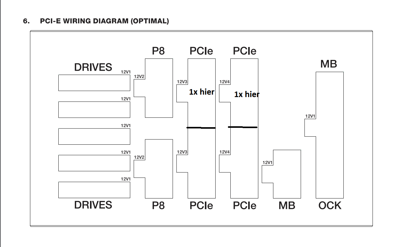

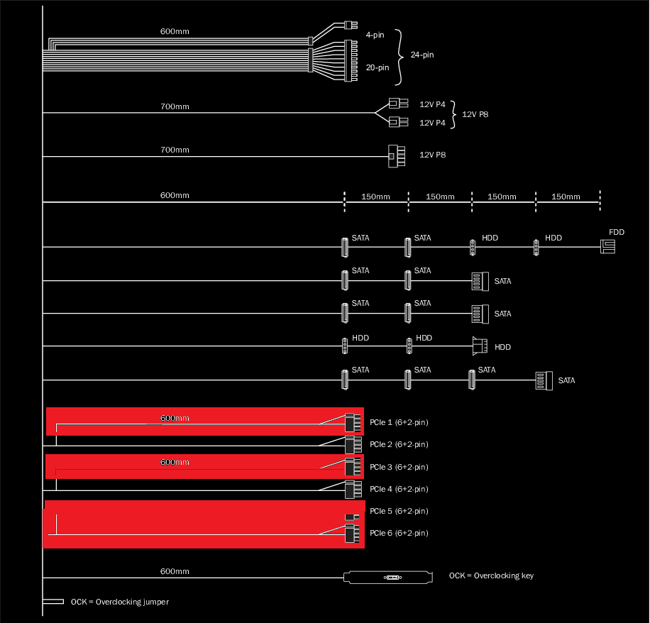

Also gehe ich anstatt wie jetzt mit einem Kabel was sich aufsplittet in 2x 8 Pin auf zwei Kabel und benutze jeweils davon den 8 Pin Anschluss und damit die Power gebündelt werden kann muss das OCK aktiviert werden mit dem Jumper oder eben dem Schalter?
PCIe 2 und PCIe 4? Oder ist das egal?
nein, OCK, vergisst du mal komplett :D
Das OCK ist für den Single-Rail-Betrieb da. Das wollen wir ja nicht, wir wollen ja alles verteilt haben.. :D
Auf Seite 42 siehste es was ich schrieb:

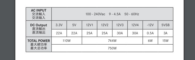

12V3 & 12V4 ballern jeweils max. 30A durch, siind ja auch bei der 750W Version die 2x PCIe Schienen. Die anderen sind schwächer.
Daher muss du das so machen:

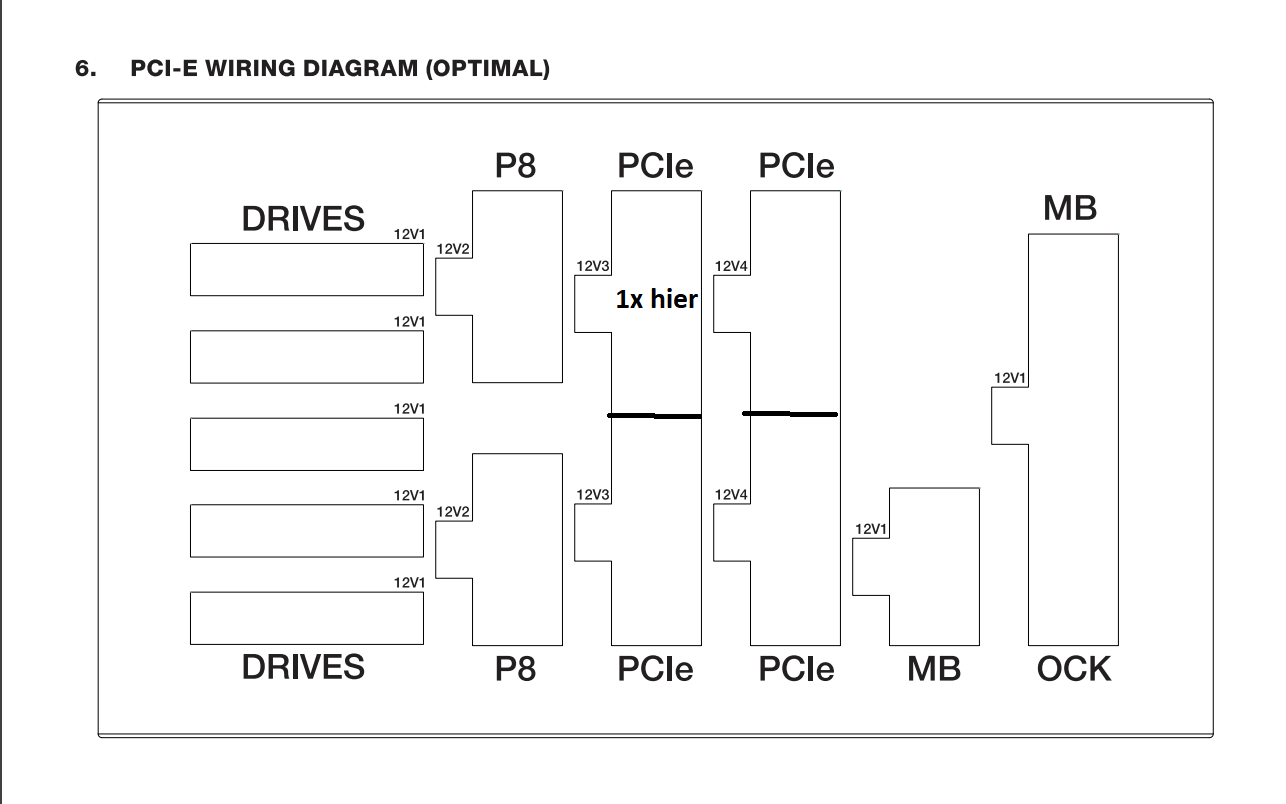

ANSTATT wie du es gemacht hast in diesem Bild:
Daher brauchst du eh 2 verschiedene, separate Kabelstränge und dann kannst du ja nur pro Strang halt nur 1x 8-Pin anschließen wie ich hier aufgezeigt habe:
die anderen Anschlüsse wie ich sah waren richtig angeschlossenx, lass den Rest so.

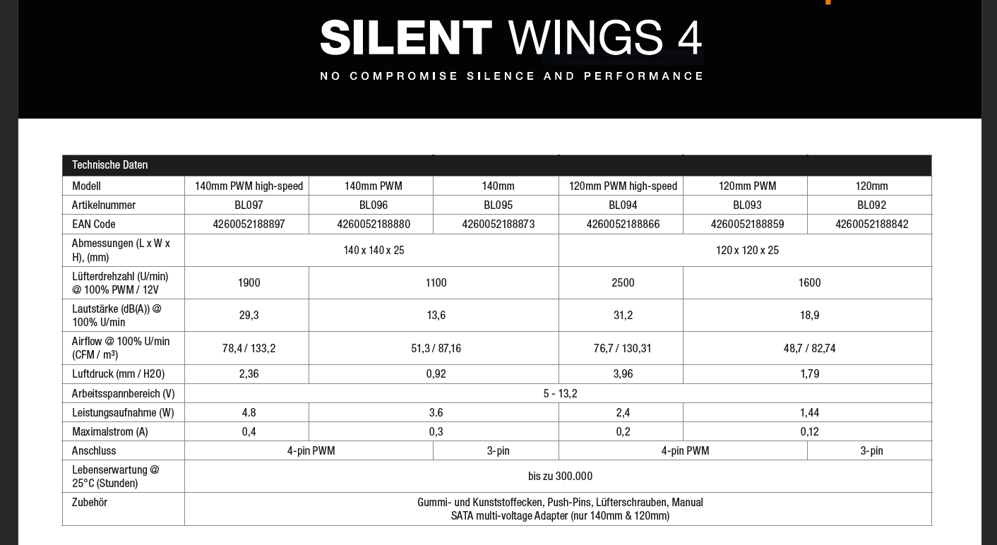

Zudem habe ich 5x Silent Wings 4 nicht Pro in High Speed bestellt um die drei vorhanden im Gehäuse zu ersetzen und um zusätzlich zwei weitere zu ergänzen. Würde da gegebenenfalls nochmal eine Hilfestellung brauchen wenn ich es alleine mit den Lüfterkurven nicht hinkriege.

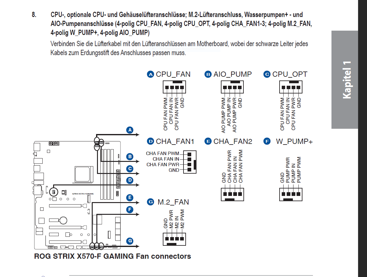

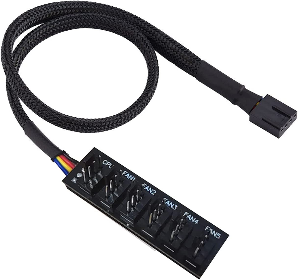

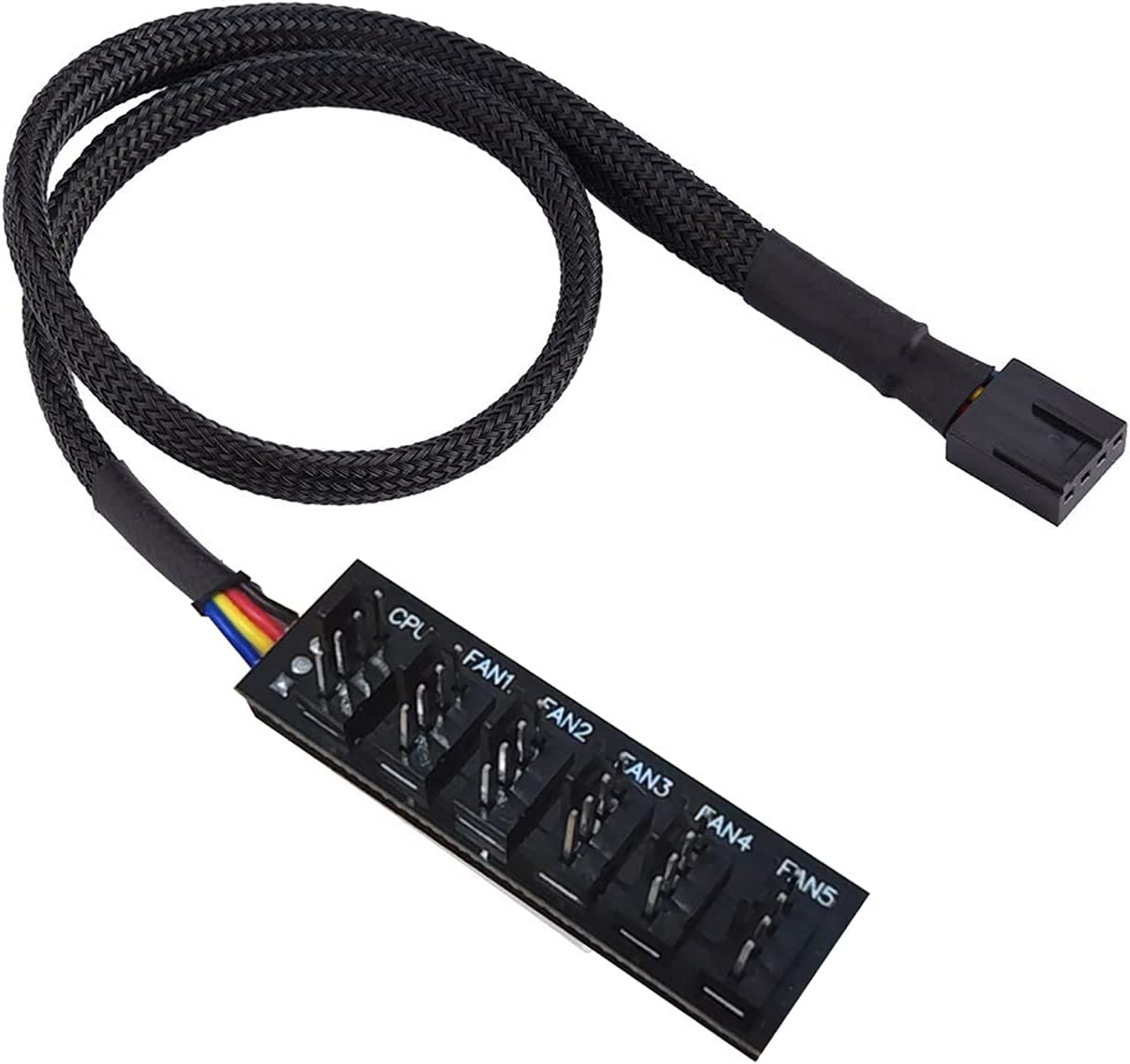

Würde es Sinn machen, aufgrund von wenigen Anschlüssen auf meinem Mainboard einen Splitter zu kaufen und alle Gehäuse Lüfter an einen Anschluss zu klemmen? Dann könnte man die gleiche Lüfterkurve für alle benutzen. Weiß jedoch nicht wie es dann mit der Stromversorgung ist wenn es über einen Anschluss läuft. Dachte da an einen Splitter (siehe Bild) der idealerweise alle 5 Gehäuselüfter zusammenführt oder 2x 3er. Was sagt Ihr? Was ist das schlauste was man machen könnte?

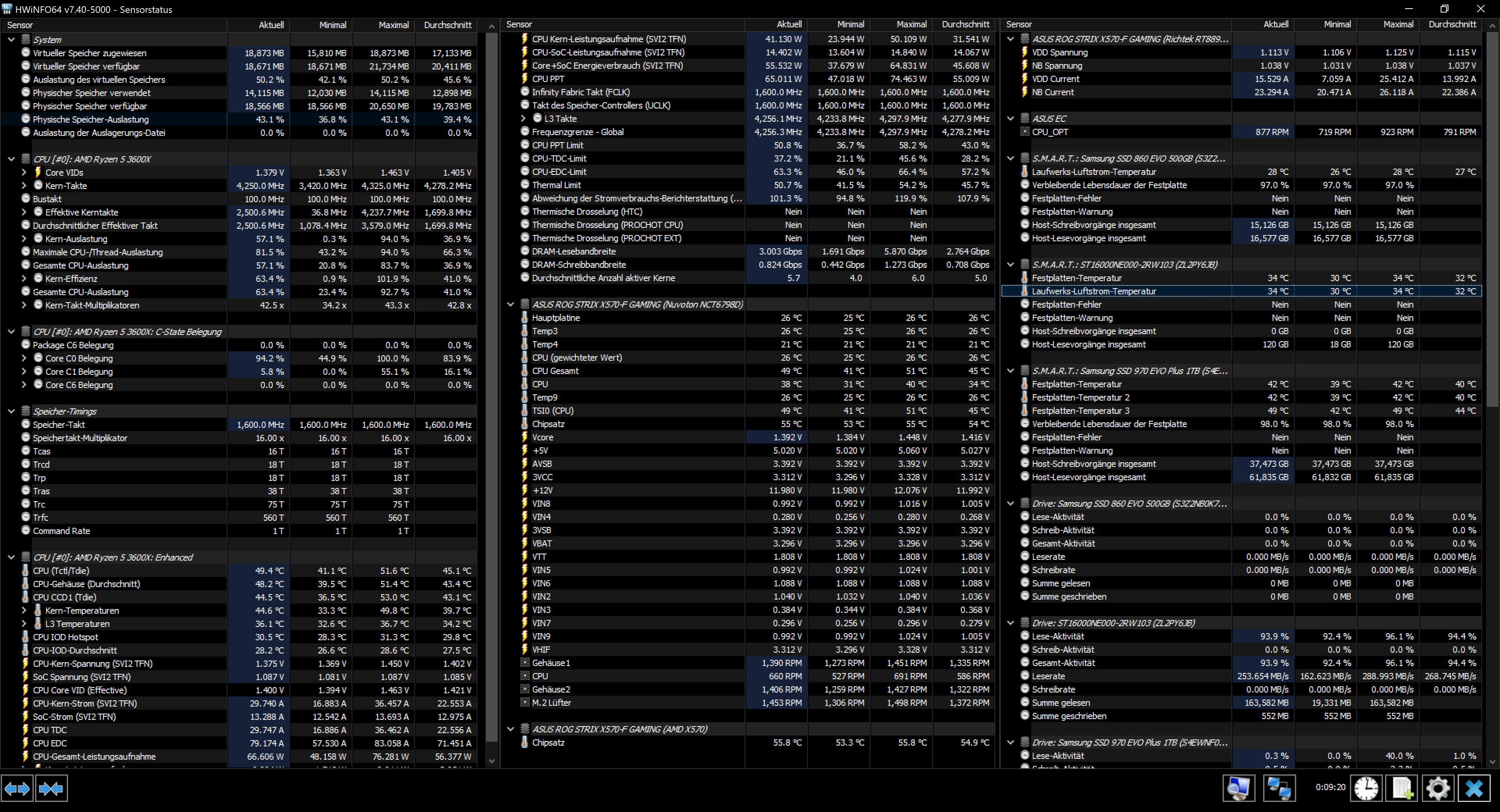

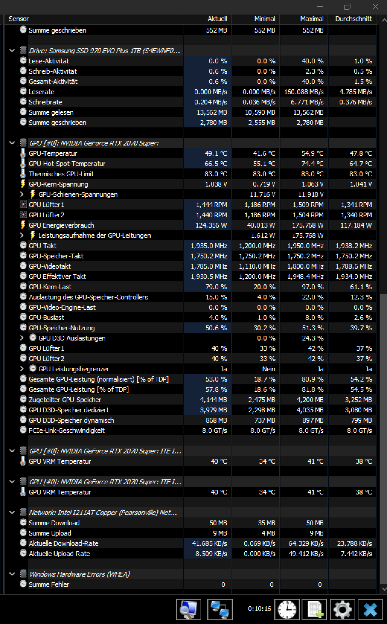

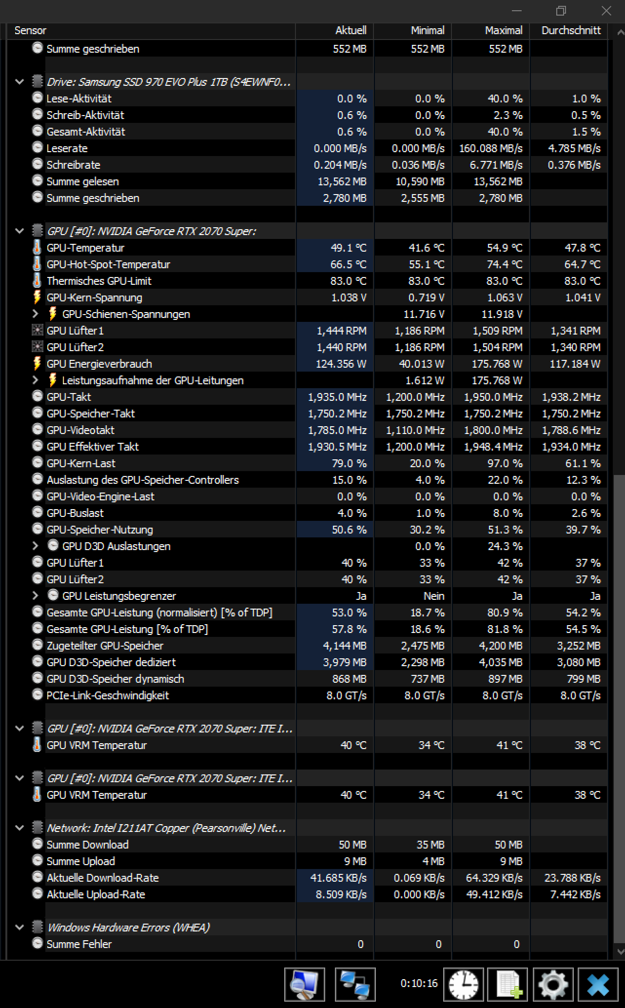

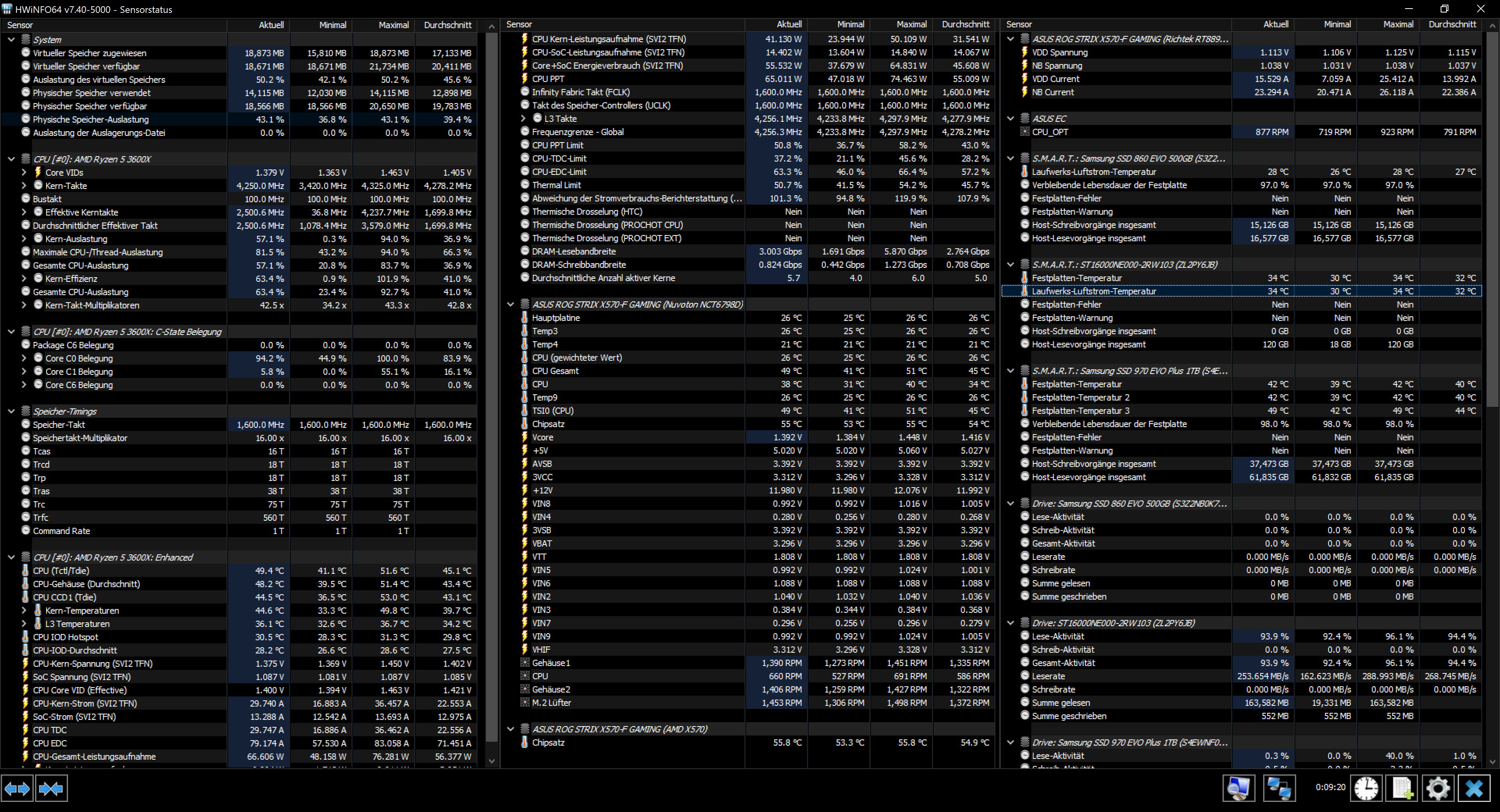

Thema Netzteil:@ColdGlow die GPU hab ich jetzt über zwei separate Kabel angeschlossen. Ich hoffe die Spannung oder was da nicht gestimmt hatte stimmt jetzt. Ich hänge mal aktuelle HW Info Screens mit in den Anhang. Danke nochmal für's Feststellen und erklären. ;)

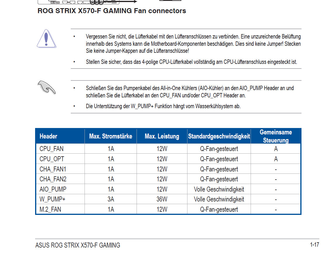

Ich würde max. 2 Lüfter an einen Anschluss hängen, sofern Du nicht genau weißt, wie stark der Anschluss am Board ist und was der einzelne Lüfter zieht.

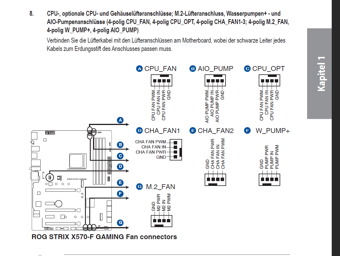

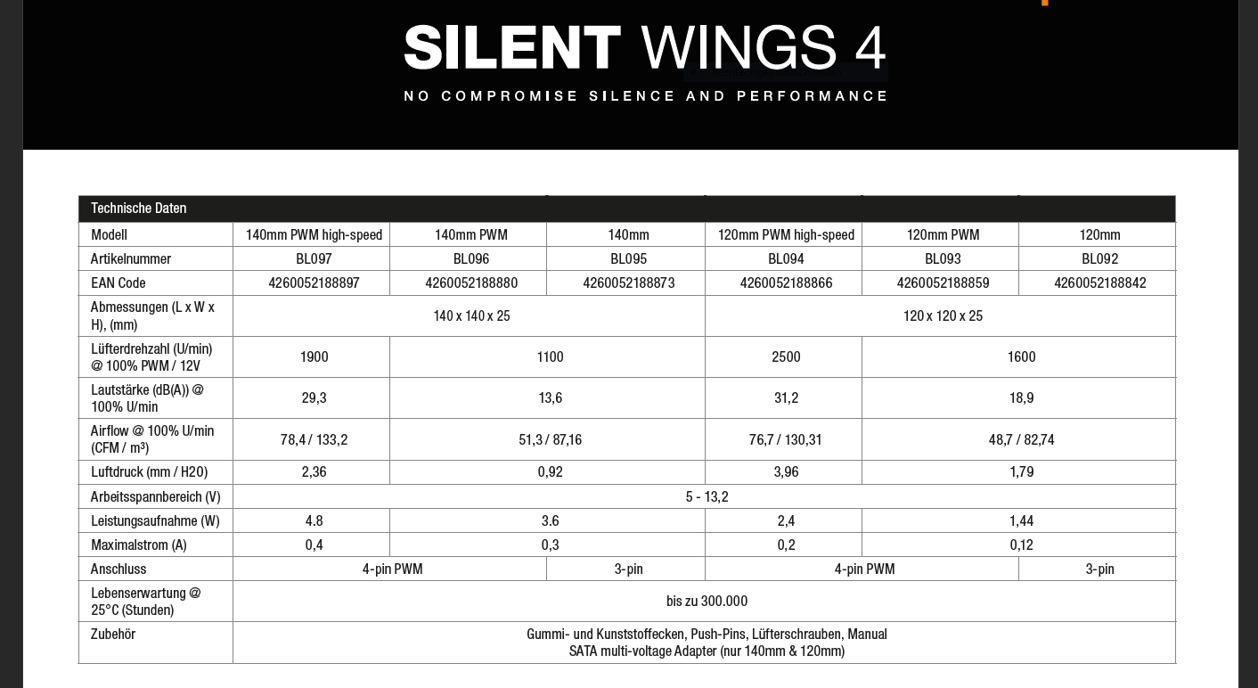

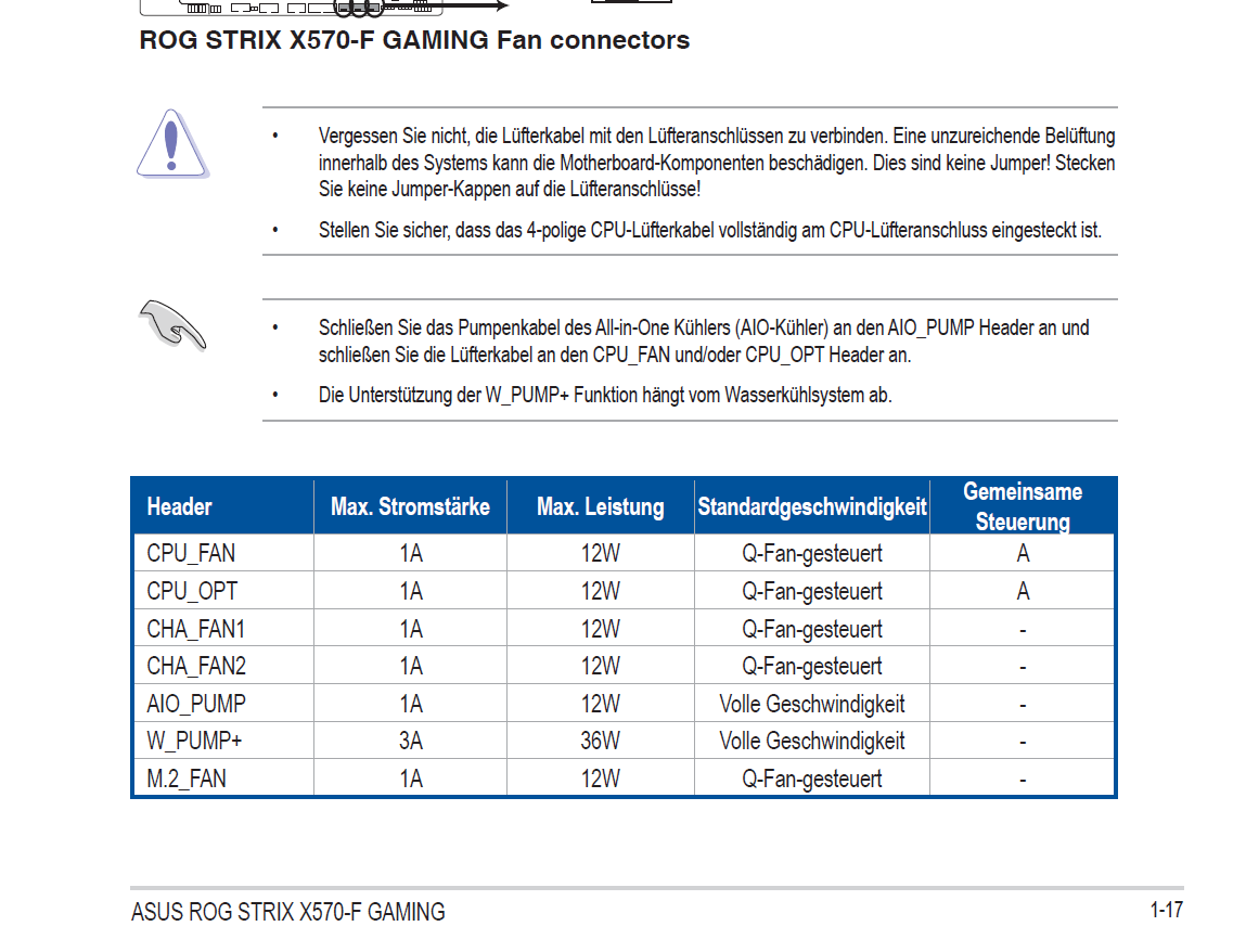

So wie ich das aus den Datenblätter und dem Mainboard Handbuch herauslese braucht ein Lüfter Maximal 0,4A. Die Anschlüsse bieten max 1A. Sollte alles kein Problem sein wenn ich an einer Stelle 2 anschließe. Die restlichen wären ja wie im Moment auch schon abgedeckt. Die generelle Frage bleibt dennoch, macht es Sinn alle Lüfterkurven gleich zu schalten. Sprich dass die sich bei Last gleich verhalten?
