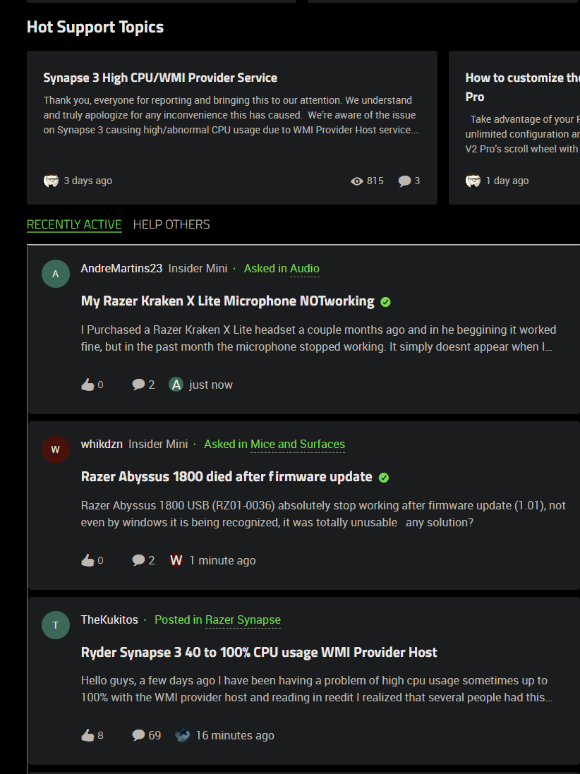

ahja siehe razer insider:
Alleine die Titel sagen schon alles aus
und guckt mal auf n Zeitstempel. Wir sind nicht die einzigen.

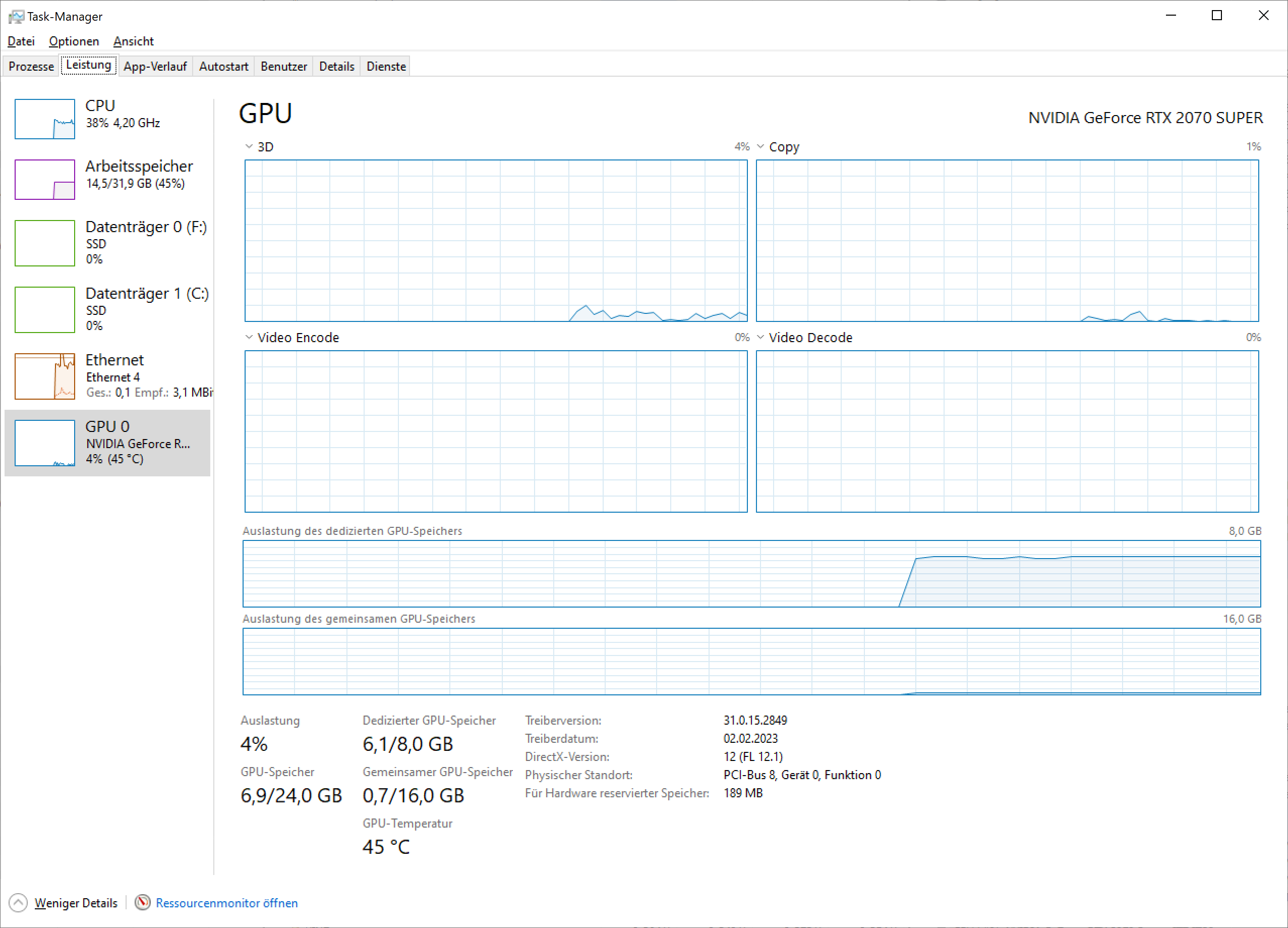

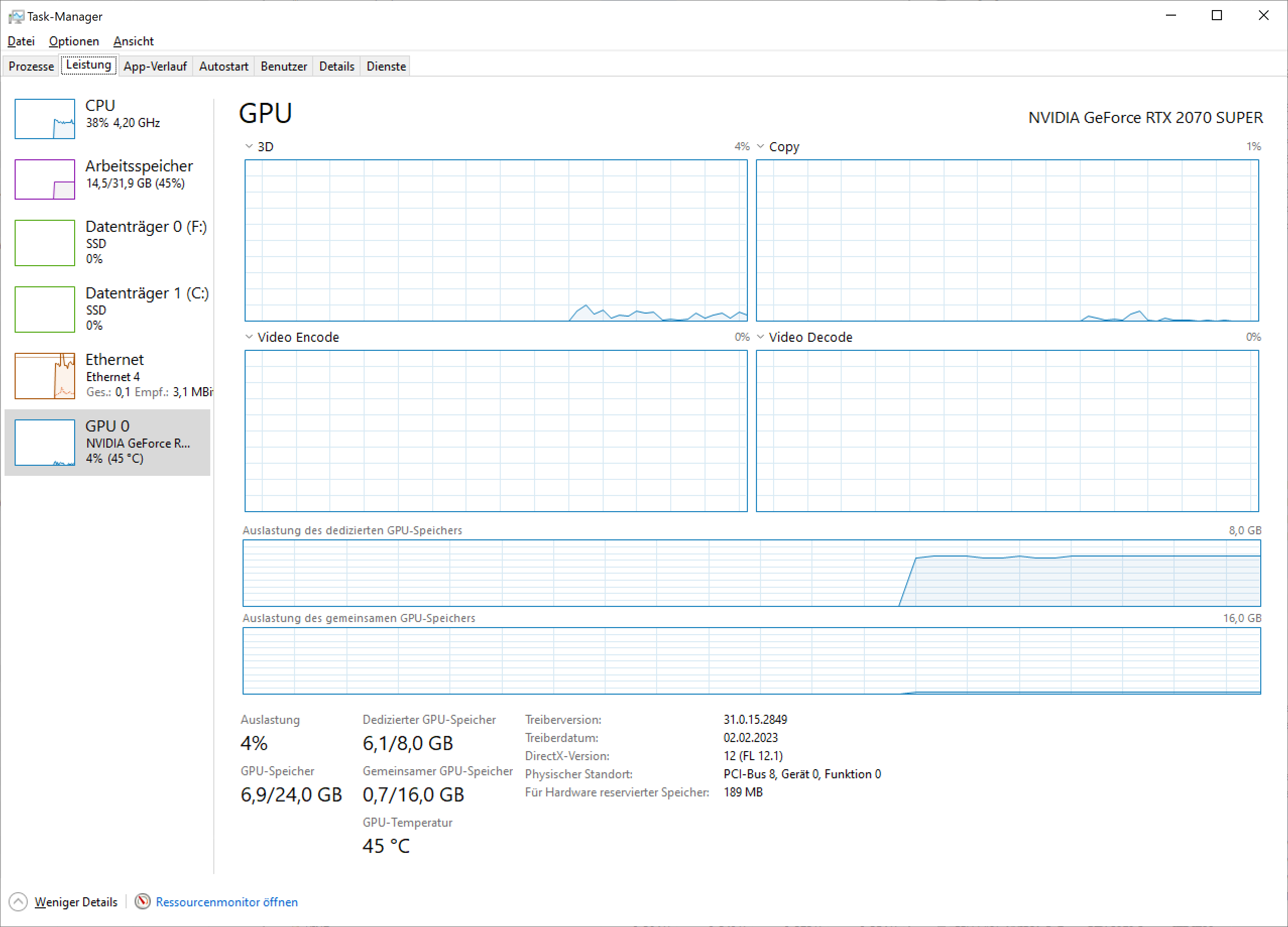

ok, aber hattest du denn die CPU-Spikes garnicht gemerkt im Task-Manager? Jeder hatte die Auswirkungen gespürt, daher wundert es mich gerade, dass es sich bei dir nicht bemerkbar gemacht hat obwohl du auch das Update hattest.

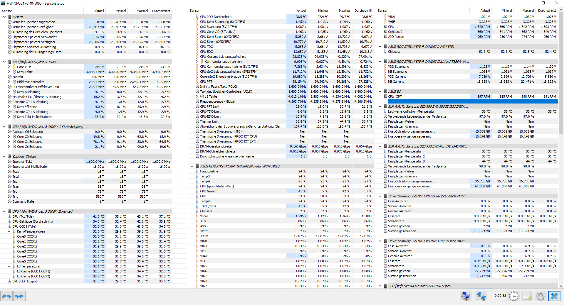

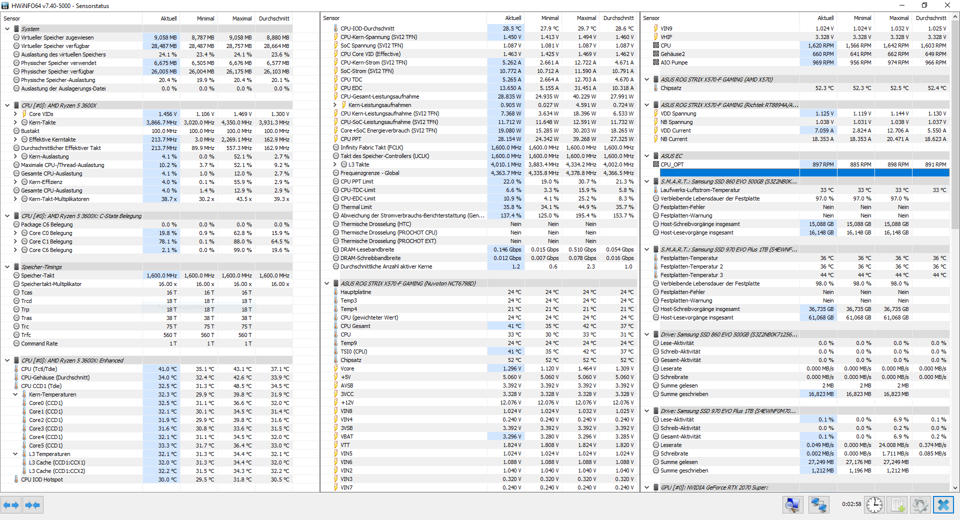

Mach mal bitte genau jetzt einen Screenshot mit HwInfo ohne iwas gestartet zu haben, weil du hattest wie ich gesehen habe schon immer hohe CPU Auslastungen auch nur wenn du HwInfo an hattest. Was ist denn jetzt wenn du diese Werte miteinander vergleichen tust?
Vll war es auch nur der 1. Teil des Problems
Der auch da war

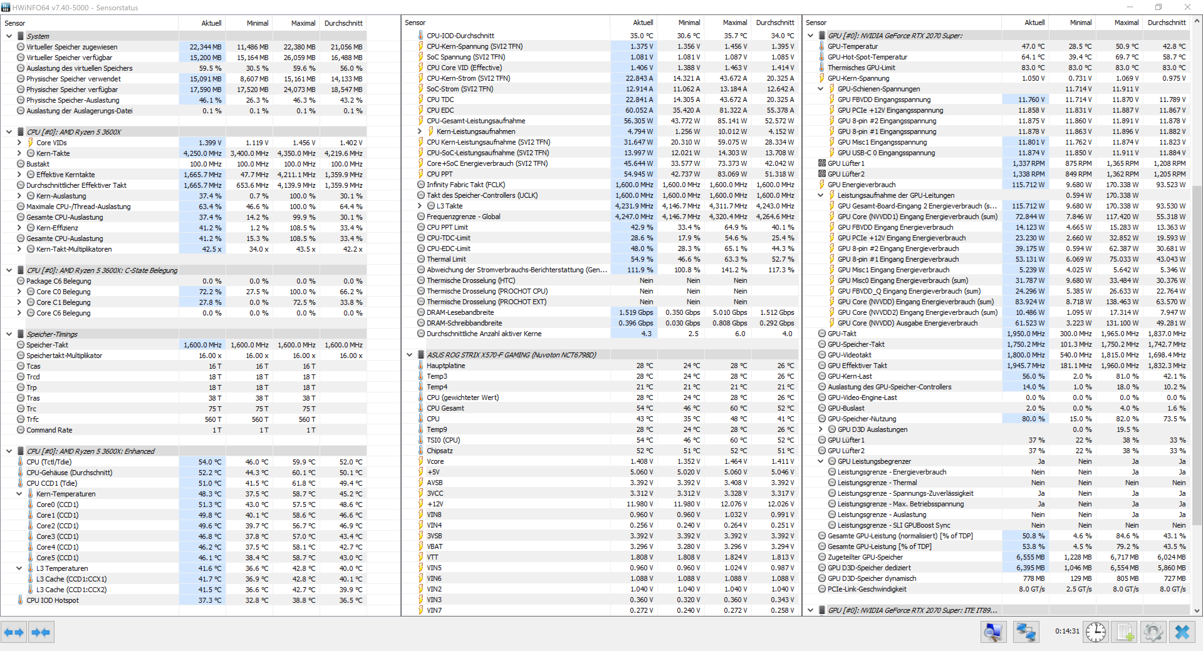

ja moment... aber ich weiß ja nicht was du in den davorigen Screenshots am laufen hattest oder nicht, aber die Auslastungen sind immer sehr hoch. Schaut man auf den letzten ist alles richtig low so wie es sein sollte... Du musst schon sagen was, bei welchem Screenshot, im Hintergrund oder aufn 2. Monitor noch so lief...
Also bei dem Screenshot jetzt nicht außer der Browser.ColdGlow schrieb:Du musst schon sagen was, bei welchem Screenshot, im Hintergrund oder aufn 2. Monitor noch so lief...
Bei den vorherigen war ich wie man den Bildtiteln entnehmen kann am Zoggen. 1x normal wie sonst auch immer aber in Max settings und einmal in 4k in extrem settings auf dem anderen Monitor. Ich starte jetzt das Spiel und spiele 10min mal damit auch noch eine Info liefern kann mit den deaktivieren Diensten und ohne razor. 😉
So, hier noch die Daten von HW Info. Da ich parallel noch den Task Manager auf hatte ist mir eine Sache aufgefallen. beim GPU gab es fast gar keine Auslastung. Nur 1-2%, was mir bisschen komisch vorkam. Könnte dass das Problem sein oder sind die Daten die beim Task Manager angezeigt werden nicht genau bzw. was auch immer.

ok... mal was anderes gefunden in den Screenshots:

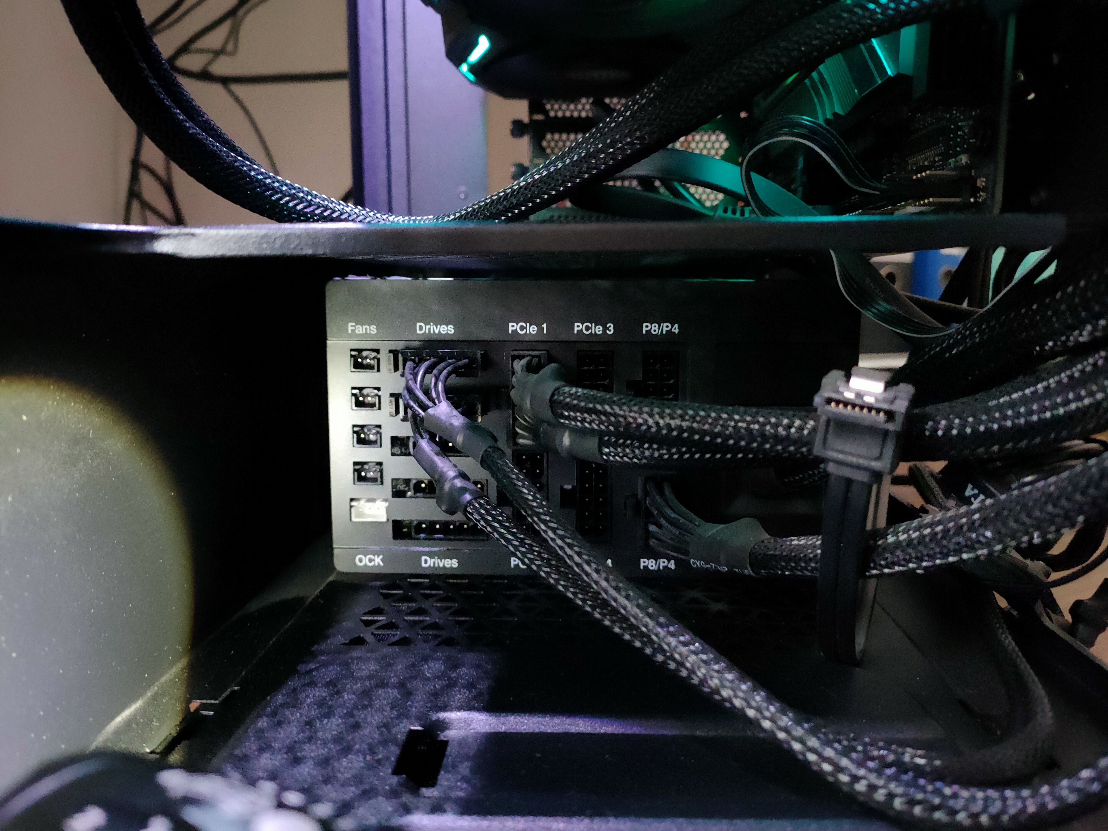

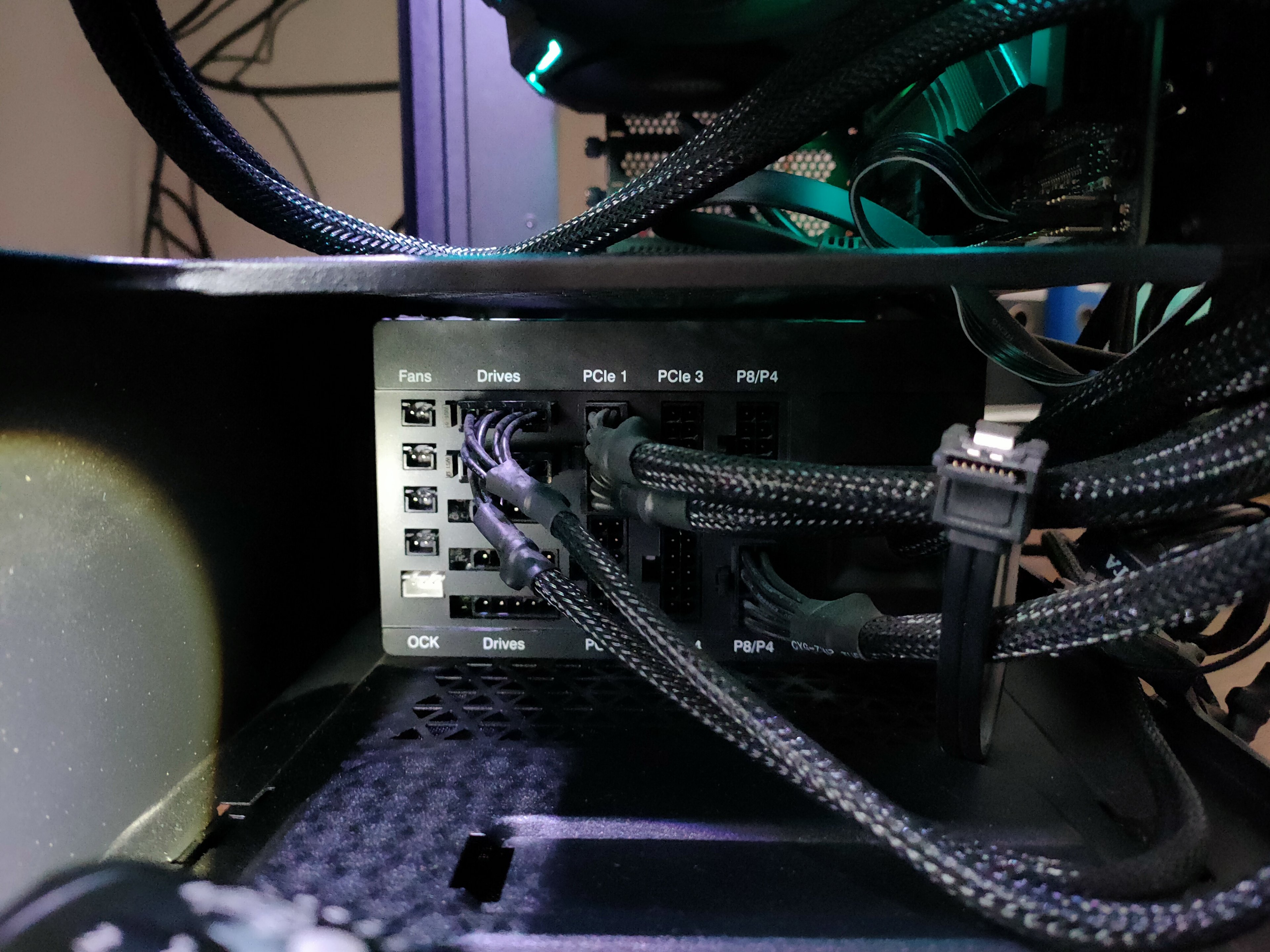

Wieso geben deine Rails so wenig Spannung ab?! Diese sollten eigentlich min. 12V + x haben und nicht wie in allen Screenshots unter 12V.

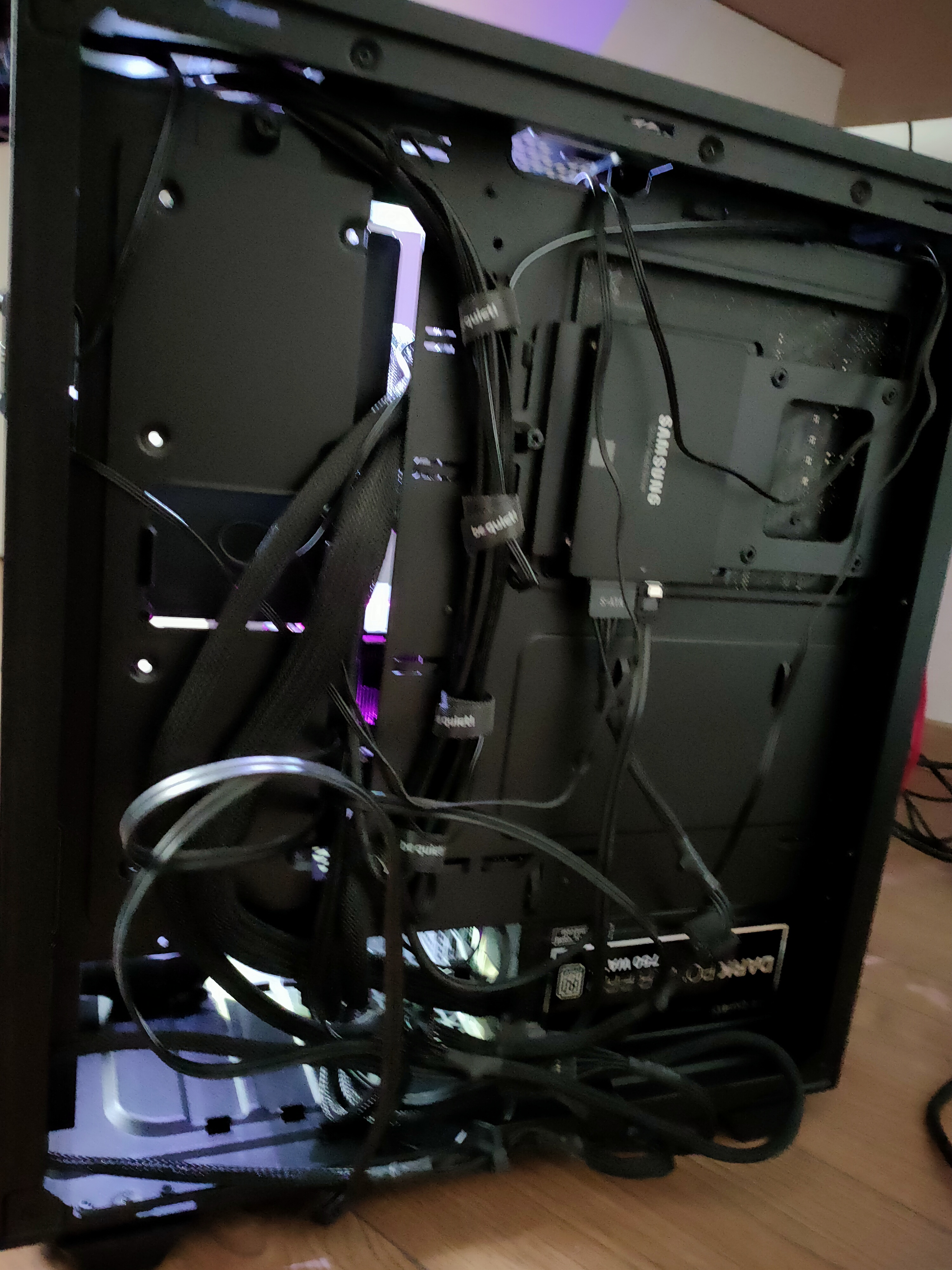

Zeig mal die Verkabelung im Gehäuse. Hast du auch seperate Kabel genutzt? Wenn ja, und das Rail-Splitting richtig gemacht wurde, dann ist evtl. das Netzteil kurz vorm Ausfall.

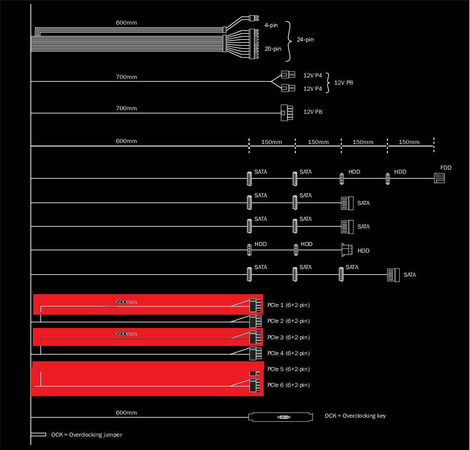

Lade dir mal das Handbuch zu deinem Netzteil runter:
https://www.bequiet.com/de/powersupply/2153#downloads
Unter Downloads und schau dir die Verkabelung an, schau ob die Kabel auch an der richtigen stelle stecken und fest dran sind
Vorallem der Punkt Rail-Splitting ist für dich von Interesse

Das ist aber auch quatsch, ihr habt ihn noch nicht mal gelassen n sfc scan durchlaufen und kommt direkt mit ner Neu Installation. Man lernt nicht draus wenn man nicht mal hartnäckig auf Fehlersuche geht.
Aber schaut euch doch mal genauer die Screens an..
Oder hattest du die Datenintegrität getestet?
@klalar & @Bricki
Zudem noch etwas: Er hat wie ihr sehen könnt, den OCK nicht dran und daher ist es nicht auf Single-Rail gestellt, also wenn ihr das Netzteil nicht mal kennt, wieso schreibt ihr dann, dass ein Rail der unter 12V liefert, ok sei? Wollt ihr mich trollen oder so? Leicht darüber ist ok, aber nicht darunter.
Schaut euch erstmal die Daten an bevor ihr sowas unsinniges Vorschlägt, denn das bringt nichts. Der Grund wieso @artep noch nichts weitreichenderes gemerkt hat, ist weil die 5V-Schiene noch ordentlich läuft.
Und die Verkabelung ist falsch sowie ich das sehe, aber mach ruhig weiter xD @artep

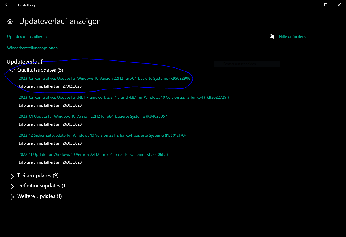

Irgendwann ist halt die Neuinstallation dran. Dieses sfc oder /Dism /Online /Cleanup-Image /RestoreHealth findet immer irgendwas , hat aber noch nie bei FPS Drops geholfen.
Weder im bei mir persönlich noch hab ich jemals davon im Forum gelesen. Aber man kann das Placebo ja mal durchlaufen lassen. Immerhin kostet ja nicht viel Zeit....

SFC und /Dism etc. hatte ich natürlich auch schon gemacht. Beim SFC hat der ein Problem gefunden und beseitigt, half aber nicht meinem FPS Problem beim /Dism war alles tip top, nicht gefunden also auch nichts zum Reparieren.
Ich habe gestern dann schon neu aufgesetzt und habe direkt das Spiel gestartet und siehe da alle FPS die ich vorher auch hatte sind da. Hab dann die Programme/Tools etc., step by step installiert und jedes mal erneut das Spiel gestartet um einfach auszuschließen woran das liegt bzw. falls das Problem auftaucht das Identifizieren zu können. Leider bei den letzten zwei Sachen gestern Abend kam das Problem wieder

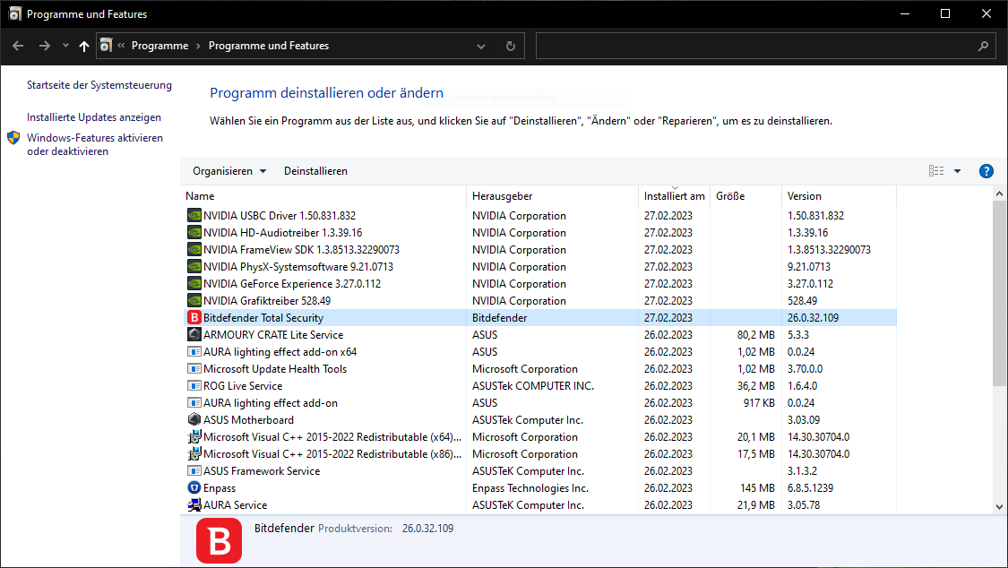

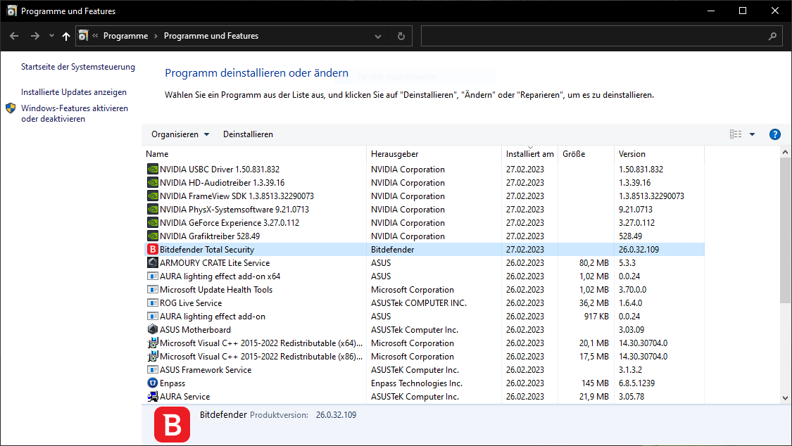

Habe das Problem jetzt finden/identifizieren können. Es liegt wohl an meinem Security Tool. Sobald ich es wieder deinstalliere läuft alles super. Hab jetzt gezielt auch nach dem Problem gesucht und finde einige Beiträge bei Reddit und paar Videos auf Youtube wo andere ebenfalls das Problem bestätigt haben.ColdGlow schrieb:Schau mal bitte genau jetzt in die Ereignisanzeige
Jetzt wissen wir wenigstens die Ursache des Problems. Was bin ich erleichtert.

Ich möchte kurz mal fragen um das Thema Multirailing und OCK etc. zu verstehen. OCK ist ja ein Overclockkey den ich bei meinem Modell entweder als Jumper oder als Blende mit Schalter für die Rückseite meines PCs anschließen kann. Dadurch wird genau was gemacht? Schutzmechanismus vom Netzteil ausgehebelt? Falls ja, will ich das? Also ist es nicht besser wenn man es ohne OCK betreibt. Ich overclocke ja in dem Sinne auch nichts. Hab ja alles Standard/Stock im Einsatz.
Die nächste Frage wäre mit dem Multirailing/Single? Was genau ist da bei mir aktuell falsch und was muss/soll ich machen? Im Handbuch finde ich dazu nämlich nichts außer das: "Höchste Leistung und Stabilität für CPU und GPU Insbesondere geeignet für Overclocking durch vier unabhängige 12V-Leitungen. Der OverclockingKey ermöglicht den manuellen Wechsel zwischen vier unabhängigen 12V-Leitungen und einer massiven 12V-Leitung. Hochwertige 105°C Kondensatoren sichern Leistungsfähigkeit und Zuverlässigkeit. LLC- + DC/ DC-Technologie für einen sehr effizienten und stabilen Betrieb."
Danke schonmal vorab für die Info/Hilfe!

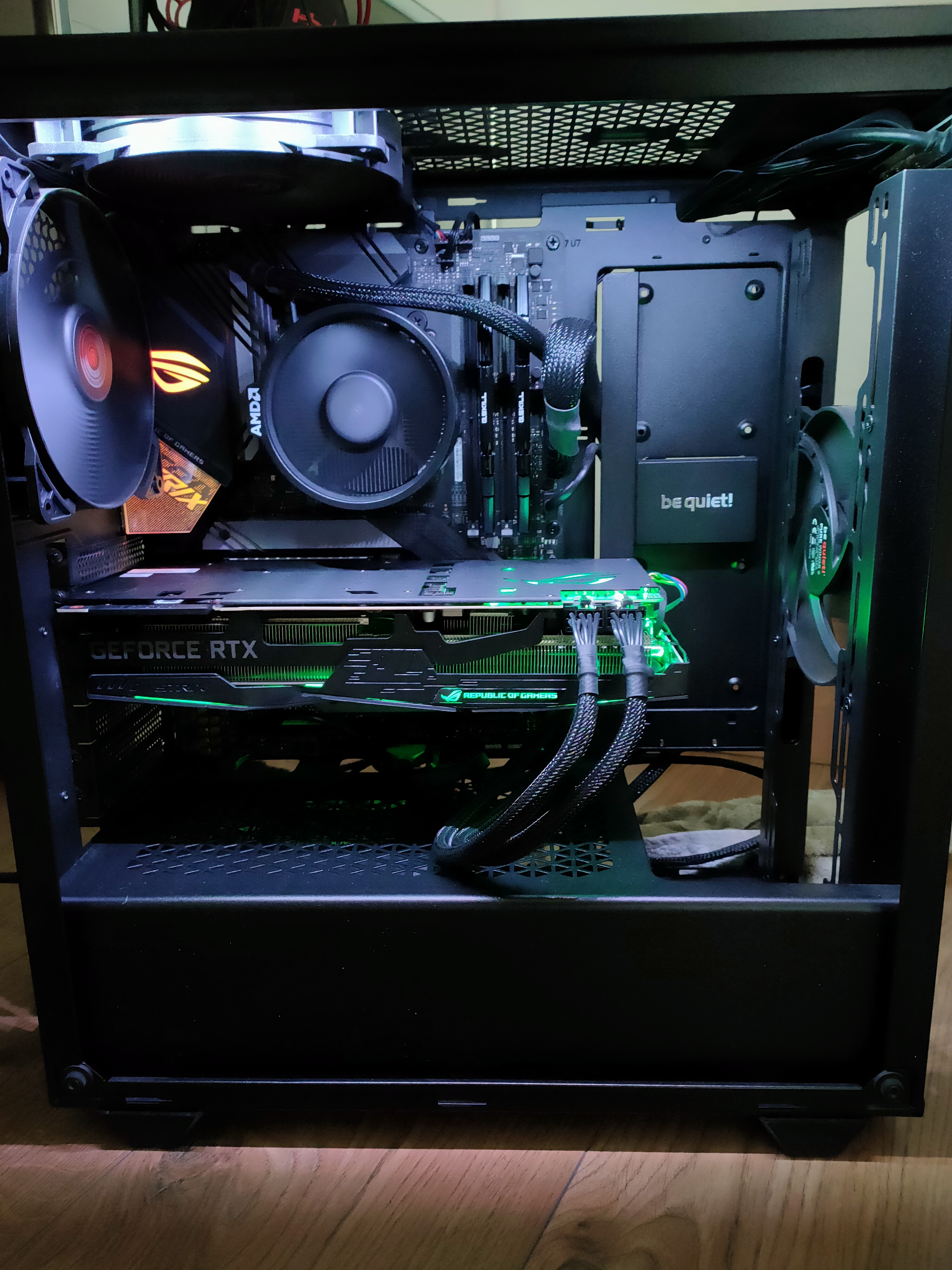

genauuu, ne, hier wurde ja behauptet, dass es schon im Single-Rail-Modus wäre..... was nicht stimmt, weil man an deinen Fotos sehen kann, dass du kein OCK dran hast und die Anschlüsse auch nicht richtig für einen Single-Rail Betrieb geschaltet hattest weißte. Ich wollte das nur widerlegen, mehr nicht. Wenn es richtig geschaltet wäreeee hättest du anständigere 12V-Anzeigen.
Deine GPU hat einen 8 Pin und einen 6 Pin Anschluss oder? Um die Lasten anständig zu verteilen musst du 2 seperate Kabel benutzen ( in den Bildern sieht man nur ein Kabel wovon, einer am 8er Pin und der 2. 8er Pin (vom gleichen Kabel) an den 6er Pin angeschlossen ist und die 2 Pins hast du einfach ausgelassen. Aber du darfst ja nicht nicht nur von einer 12V-Leitung alles beziehen. Genau das ist das Problem gerade bei dir. Du musst im Multi-Rail die Auslastungen auf die verschiedenen 12V-Leitungen aufteilen. Daher nimmst du noch ein separates Kabel mit der der aufschrift "PCIe" dazu und benutzt es. Die musst halt wie im Handbuch beschrieben darauf achten, dass die stärkste Leitung auch den 8-Pin beliefert und halt die andere beliefert halt die Restliche Power aufn 6-Pin.
Wie hier im Bild zu sehen:
Die Roten Stecker ignorierst du:
