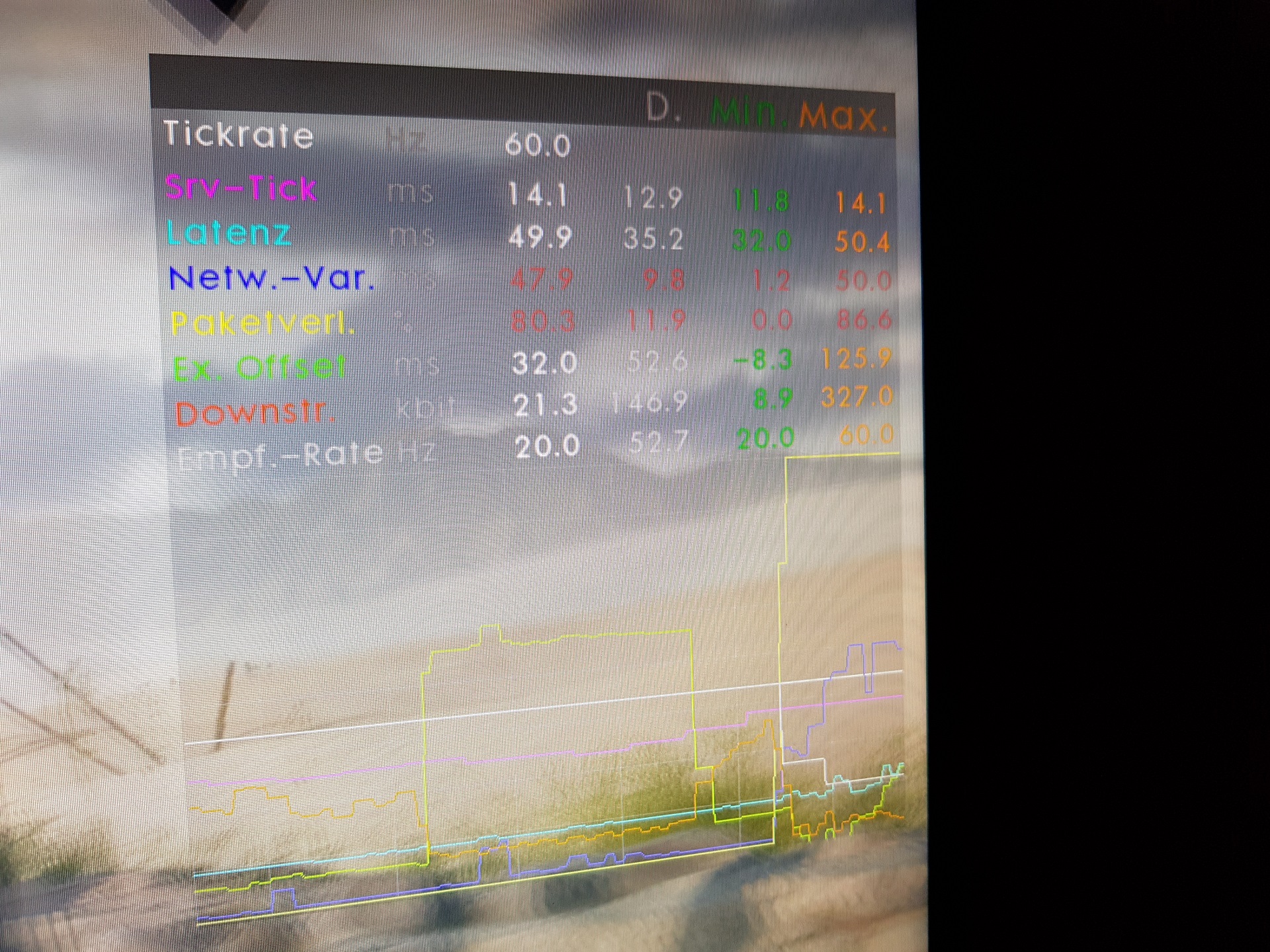

ich habe ein riesiges Problem, welches ich selbst nicht lösen kann.
Ich habe in den oben genannten Spielen ständig Aussetzer in Form von Packetloss. Alle 1-2 Minuten laufe ich auf der Stelle und habe ein riesen Lag. Der Ping beträgt immer ~ 30ms.
Des öfteren bin ich jetzt auch schon komplett vom Server geflogen, da ich einfach einen "disconnect" hatte. Allerdings bleibt meine Internetverbindung immer bestehen, auch wenn ich auf einmal dieses ominöse Packetloss habe.
Es ist wirklich unspielbar für mich.
Ich habe DSL-Hybrid M (50Mbit), bekomme jedoch in der Regel gut 60/13 mit Ping 29.
Wie kann ich überprüfen was hier der Auslöser für das Packetloss ist? Ich habe bereits den Netzwerktreiber aktualisiert, den Router komplett resetted, den Router vom Strom genommen, den Netzwerkadapter deinstalliert etc. nichts hilft.

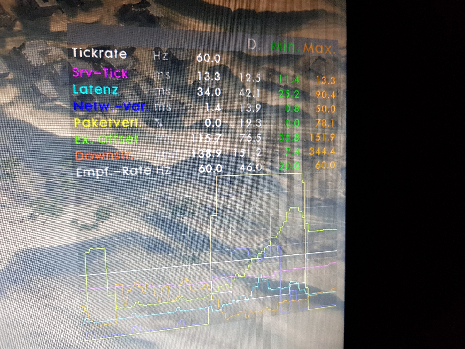

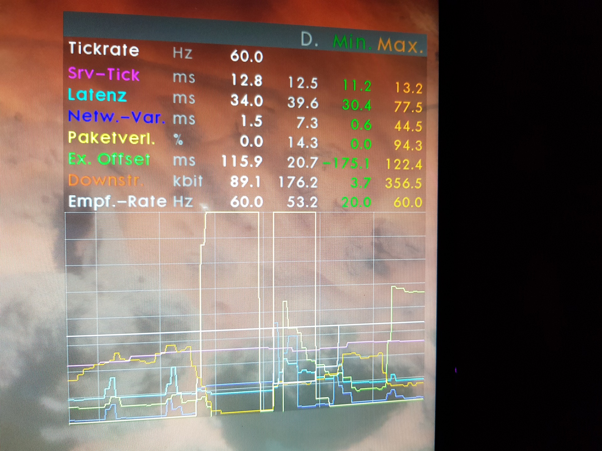

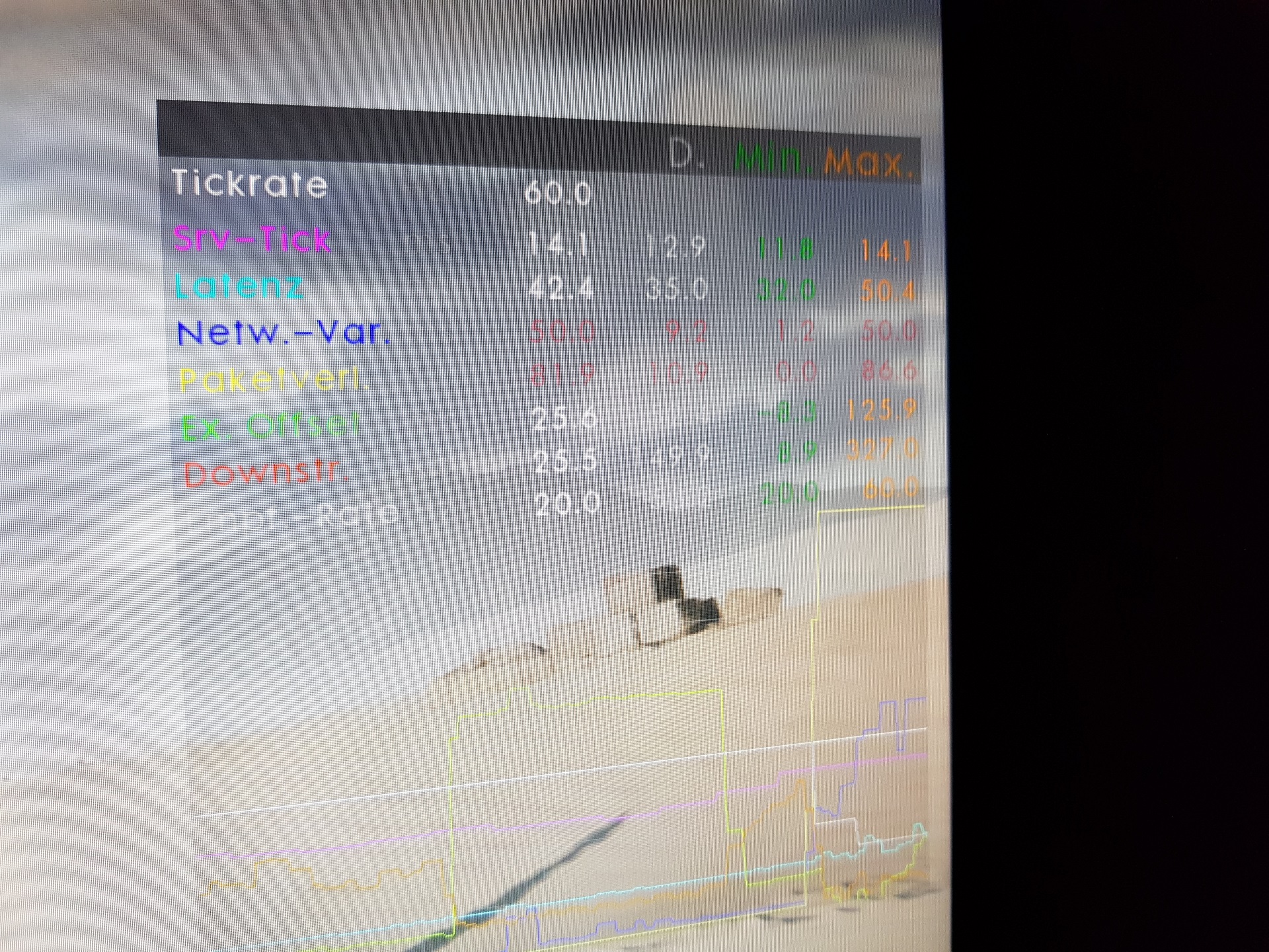

Ich füge mal den Graphen hinzu. Vielleicht kann sich jemand ein Bild davon machen. Es laufen keine Tasks im Hintergrund, keine Viren oder Schadprogramme vorhanden, nur dieses verdammte Packetloss.
Ich habe auch schon LTE deaktiviert und den Router nur mit DSL 25 über Kupfer betrieben. Das Problem bleibt bestehen.

Bei mir ist der Unterschied zu dem Video in deinem Link, dass mein Packetloss nicht kontinuierlich ist, sondern in "Spikes".
Ich habe für 120 Sekunden komplett gar kein Loss und dann auf einmal kann ich mich nicht mehr bewegen und das Packetloss und die Varianz gehen auf 100% hoch. Entweder fliege ich dann vom Server, oder ich lagge für 10 Sekunden. Dann kann ich wieder komplett normal spielen und 2-3 Minuten später geht das gleiche Problem wieder los. Das passiert so oft, bis ich irgendwann einen Timeout habe.

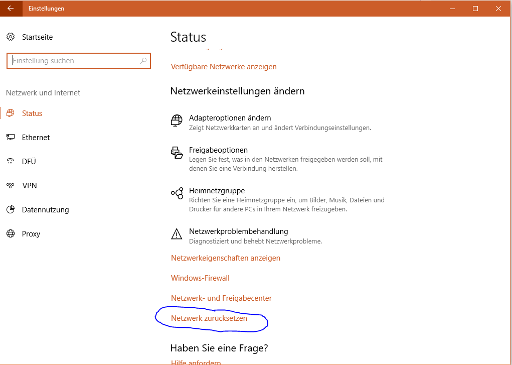

Als letzte Lösung habe ich dann die Option "Netzwerk zurücksetzen" in den Windows-Einstellungen gewählt. Dauert etwa 7 Minuten und Windows setzt alle Treiber, Einstellungen etc. die mit dem Netzwerk zu tun haben zurück.
Nachdem dies vollzogen wurde war das Problem komplett weg. Es gibt keine Spikes mehr, kein Packetloss, Ping liegt immer zwischen 26-28ms und das MIT Hybrid aktiviert.
Sollte also jemand urplötzlich auch ein solches Problem haben, würde ich diesen Schritt zuerst gehen.
