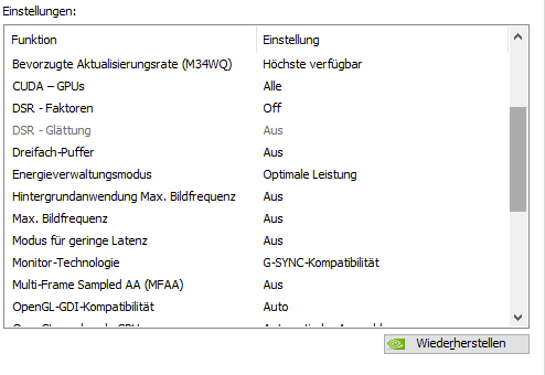

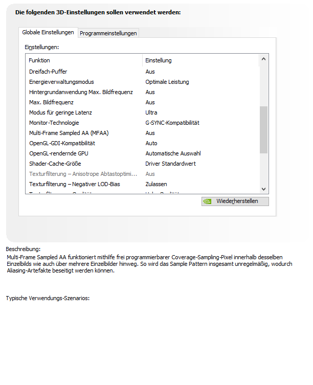

Bevorzugte Aktualisierungsrate auf Höchste Verfügbar. Energieverwalstungsmodus passt schon auf Maximale Leistung. Max Bildfrequenz kommt drauf an: Entweder du stellst das auf 141 (nicht höher, niedriger wäre in Ordnung, es sollte immer mindestens 3 unter der maximalen Refreshrate sein) oder du setzt im Spiel ein Limit mit den gleichen Regeln. Niemals mehr als ein Limit gleichzeitig laufen lassen im gleichen FPS Bereich.
Modus für geringe Latenz lasse ich bei mir aus, das kann durchaus einen negativen Effekt haben und ist tatsächlich nicht unbedingt dass was dran steht. Reflex wiederum kannst/solltest du verwenden falls im Spiel verfügbar, das egalisiert dann auch diese Treibereinstellung.

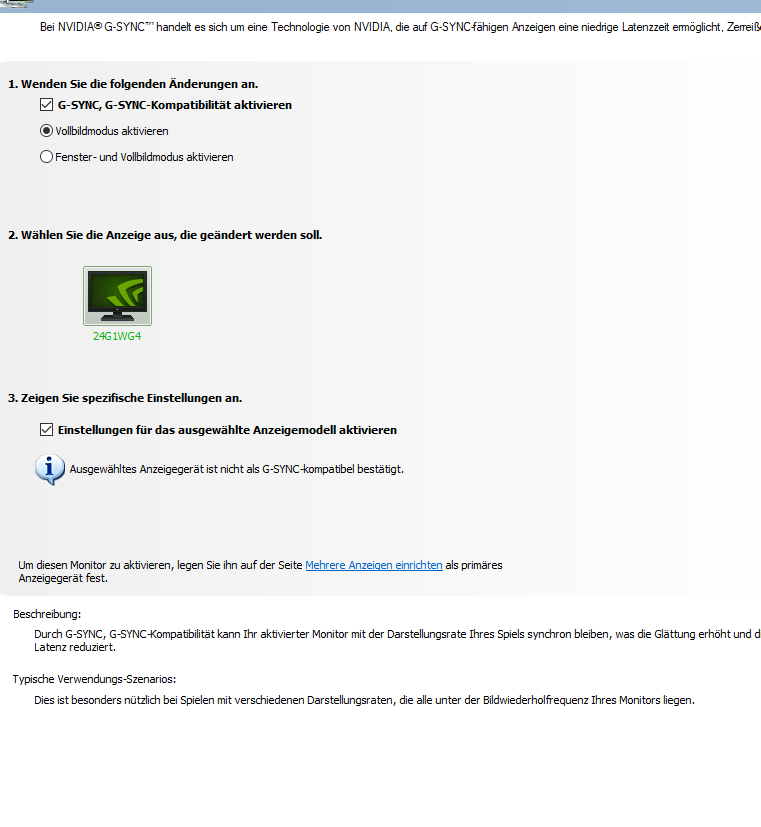

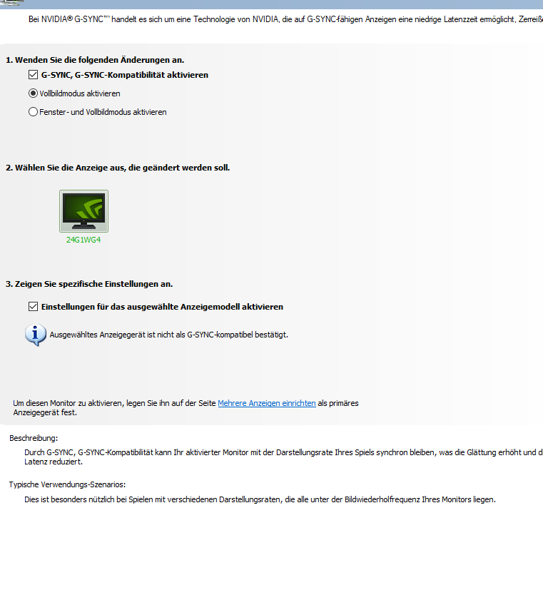

Die Gsync Einstellung fehlt da, also vermutlich gerade nicht aktiv, deswegen auch meine Frage nach den beiden anderen Menüs.

Die beiden hier möchte ich. Wenn es das so bei dir nicht gibt, bitte auch schreiben.

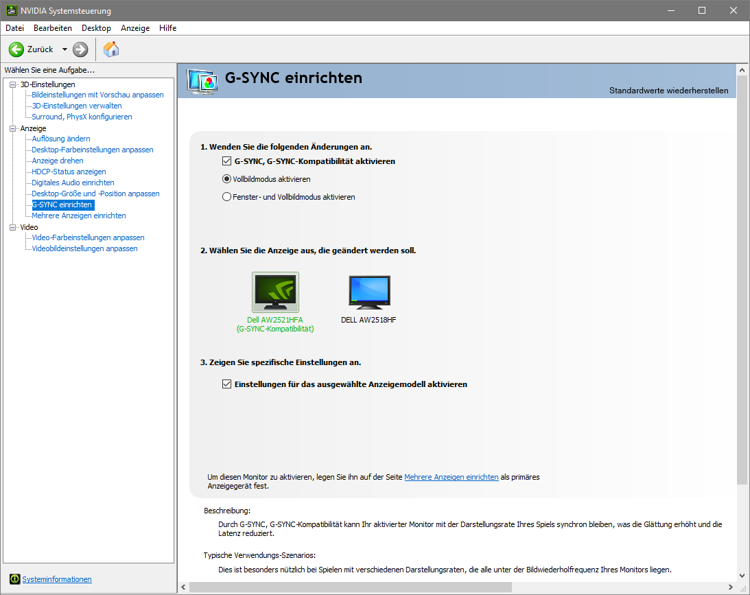

Gsync besonders in Kombination mit Vsync muss tearing unterbinden, es ist nicht so dass die Technik ansich nichts taugt. Ob das jetzt Einstellungssache ist oder sowas durch einen Monitor defekt auftritt können wir nur mutmaßen. Sofern du nicht zeigen möchtest wie das konkret eingestellt ist bei dir kann man da auch nicht viel helfen.

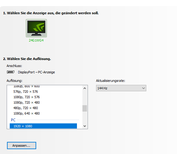

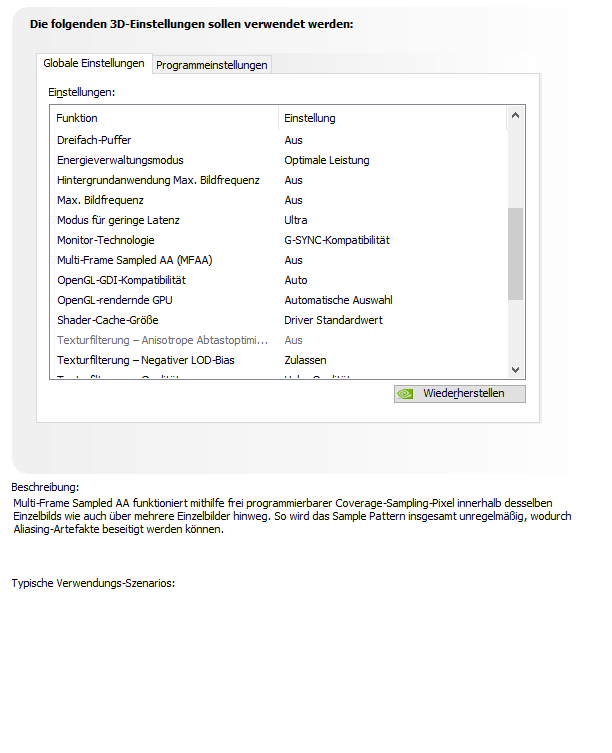

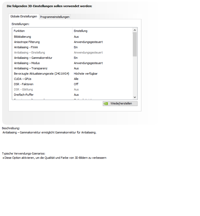

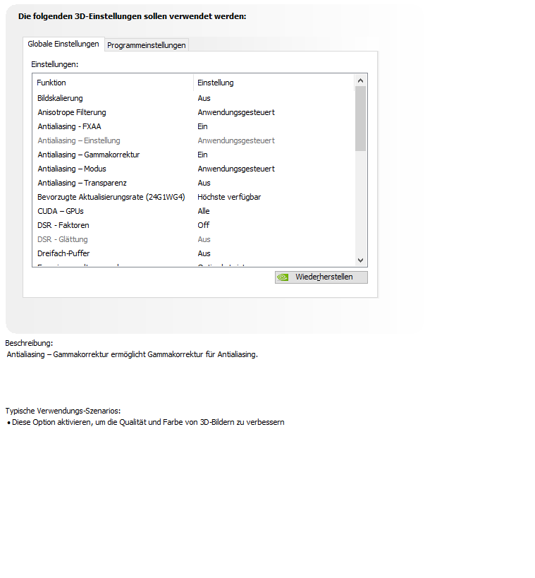

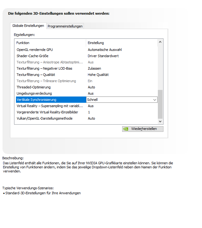

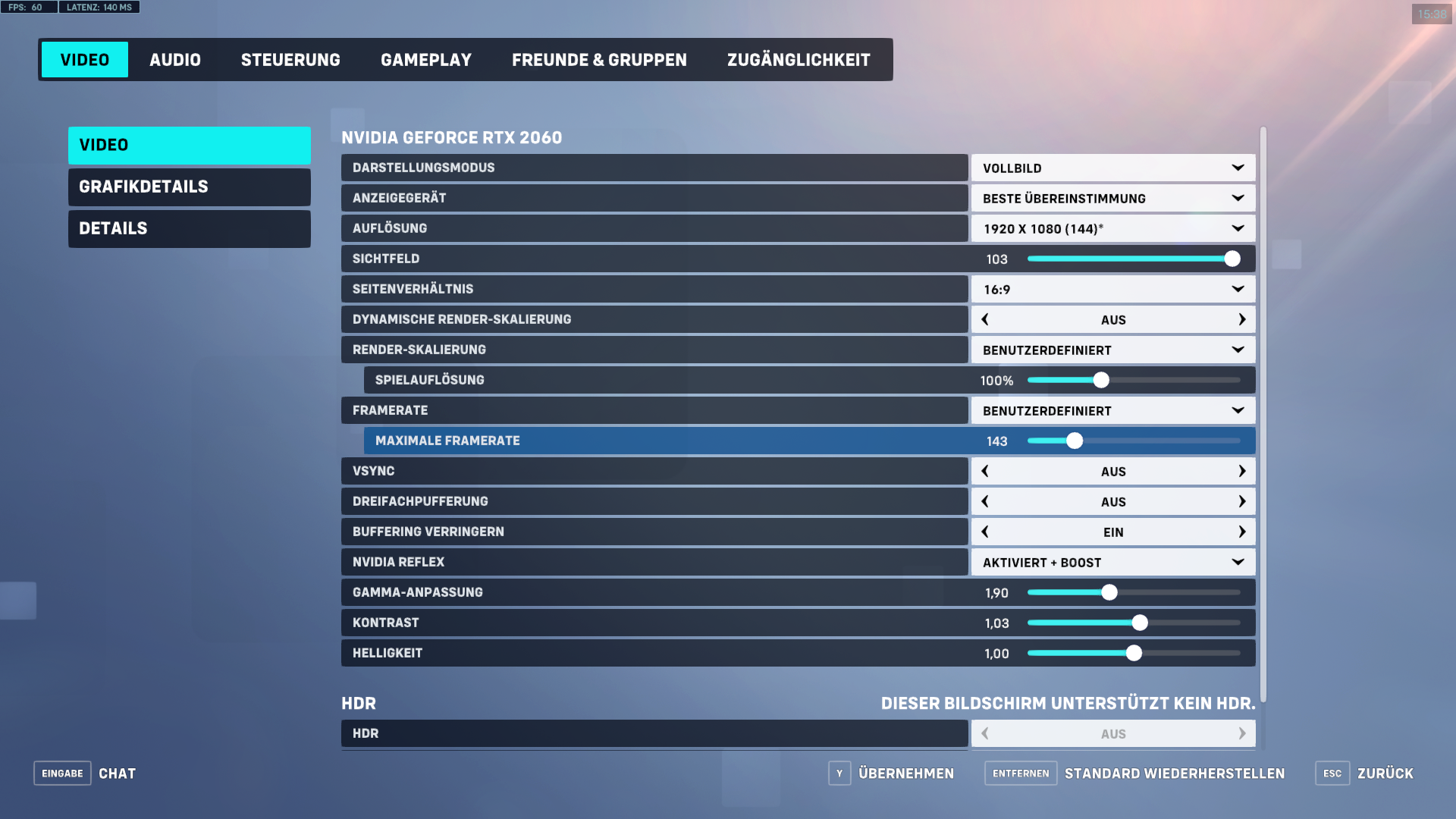

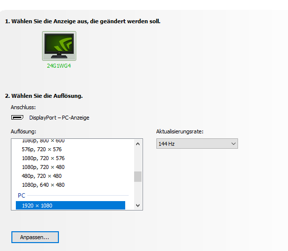

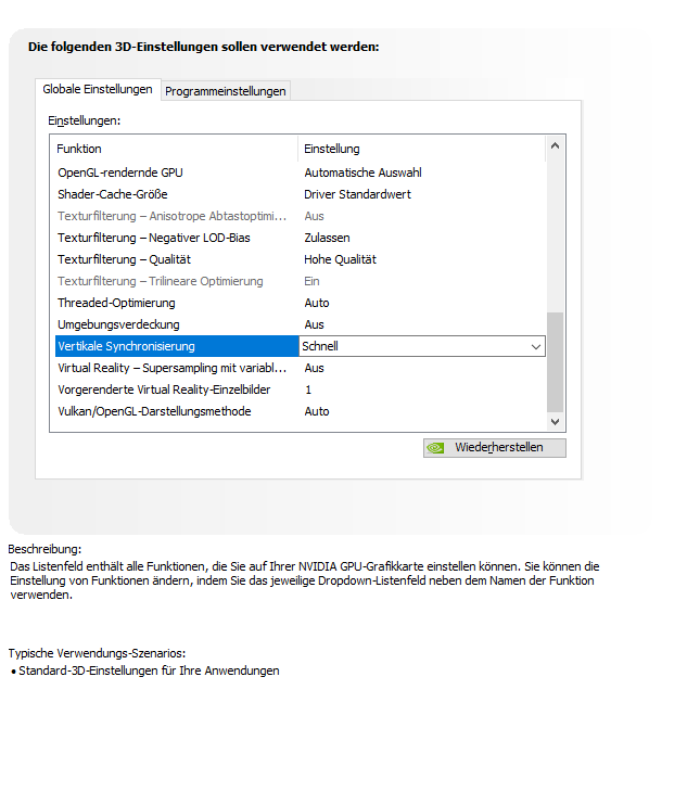

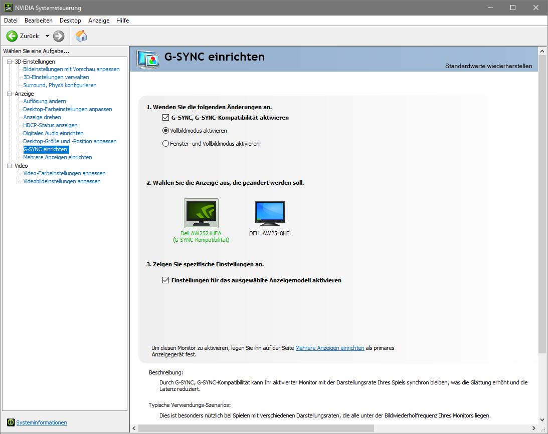

habe ich nicht explizit alles so wie es da steht auch?
gsync+fast sync+fps limiter im spiel auf 1 frame unter der hertz zahl
habs auch mit 3 fps versucht aber dann ging der streifen von oben nach unten immer bei 1 ist der oben ganz langsam runter
Vertikale Synchronisierung Schnell ist Nvidia Fast Sync also für Sync bei mehr FPS als Hz sprich ab 145FPS.

@Zenyatta
Bei den letzten Einstellungen, die du gepostet hast, war leider das VSync wieder falsch eingestellt. Das muss auf "EIN" und nicht auf "Schnell". Im Spiel sollte es dann ausgeschaltet werden.
Dennoch dürfte dein Problem aber nicht daran liegen, denn wäre hier G-Sync tatsächlich mit einem fps-cap aktiv, dann hättest du zwar immer noch Tearing, allerdings eher selten als permanent!
Deswegen stimmt da was vorne und hinten nicht! Mir scheint fast so, als würde das Spiel keinen fps limiter durchsetzen. Kannst du deine fps im Spiel mal anzeigen lassen und beobachten?

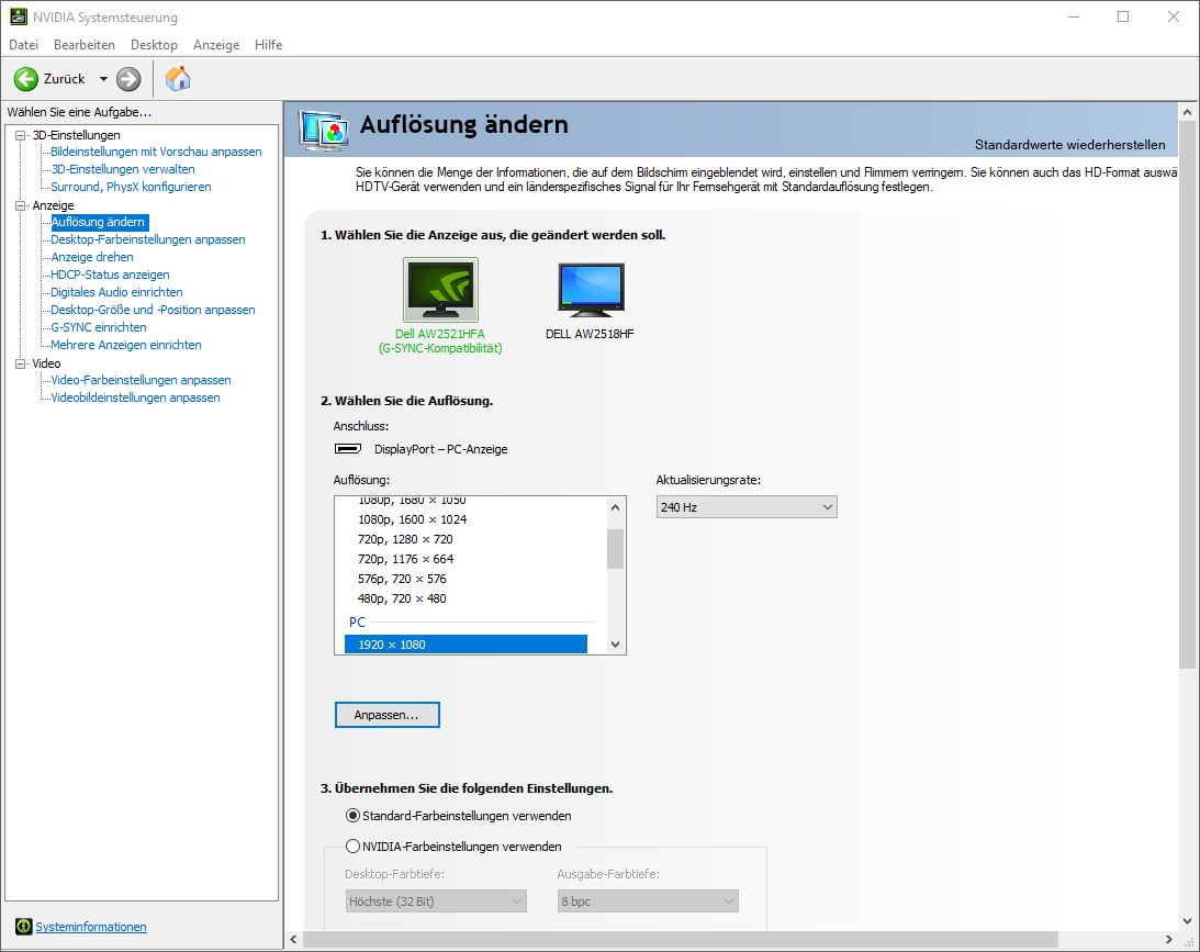

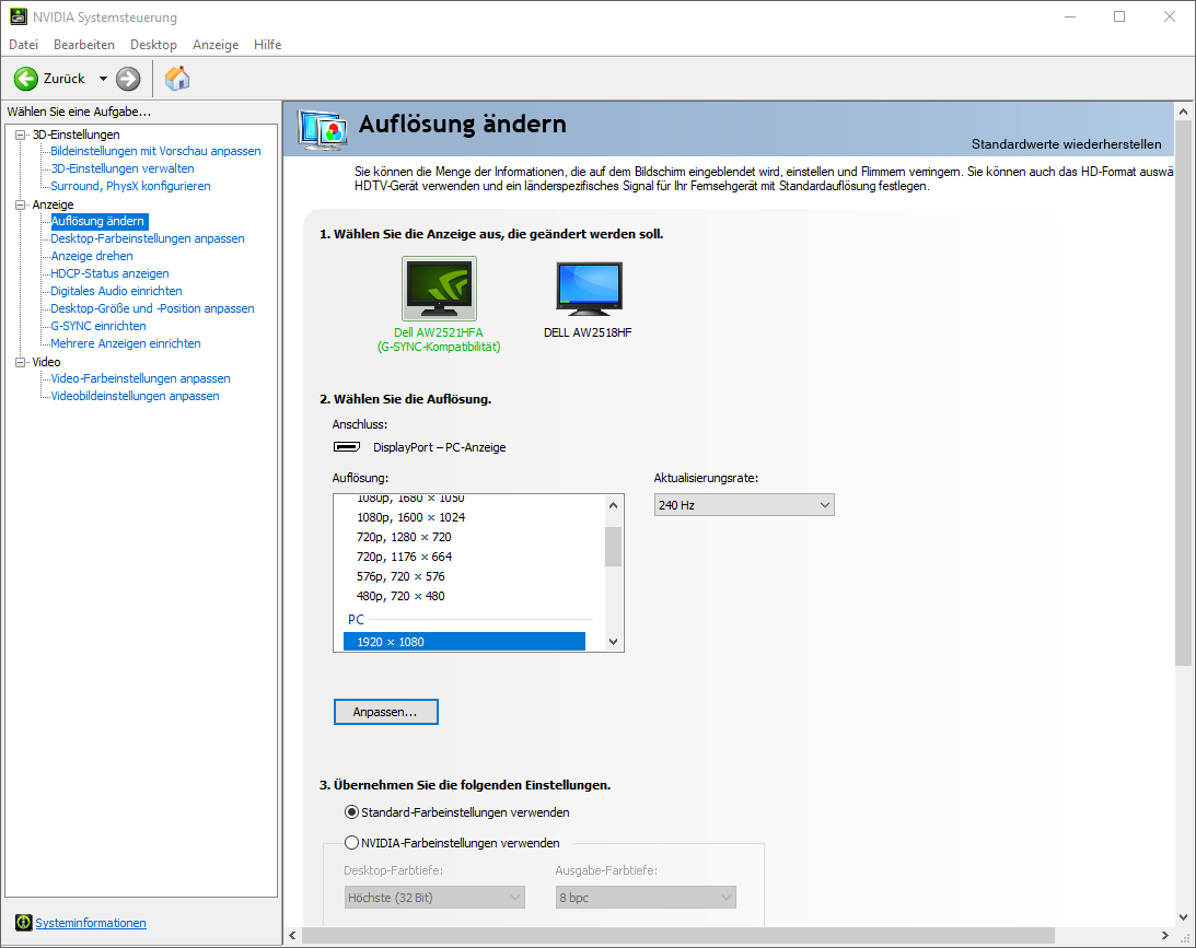

  • Im Menü "Auflösung ändern" kontrollieren, ob tatsächlich 144 Hz ausgewählt und aktiv ist
