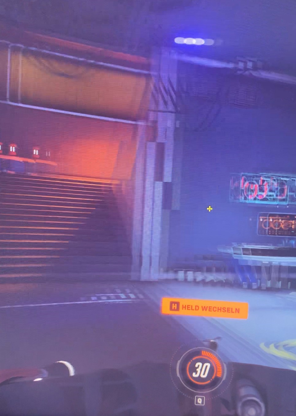

...seit kurzem bemerkte ich ein sehr auffälliges und starkes Bildreißen beim spielen von Games wie Overwatch/Rainbow six siege/Elden ring u.s.w. Im Video sind ein paar Beispiele dazu wie es aussieht. Ich musst die mit dem Handy aufnehmen, da Bildschirmaufnahmen oder sonst irgendwelche Aufnahmen kein Tearing hatte, ich hoffe man kommt damit klar :). Bild riss Tests haben kein Bildreißen gezeigt und eigentlich lief alles super in dem nun über einem Jahr besitz meines Set Ups.
Das Problem trat nach einem Windows update auf soweit ich mich erinnern kann, hatte aber auch gleichzeitig einen Nvidia Treiber Update machen lassen. Nach den Updates hatte ich länger nichts mehr gemacht deswegen fiel es sofort nicht auf.
Auffällig ist dass, Fps caps kaum unterschied gemacht haben und auch das setzen der Fps und hertz, zusamen und unabhängig von einander, keinen unterschied gemacht hat. Vsync und Gsync habe auch kaum was verändert, außer das einstellen von Vsync ausschließlich in nvidia hat die bildrisse verringert, aber schooter mit input delay ist auch nicht das gelbe vom Ei.
Achja die Stats während Starker verwendung waren im schnitt um wie 70-80% Auslastung der CPU und Grafikkarte bei angepasster Einstellung und halten des FPS Caps. Vorher spielte ich ohne cap in Overwatch zB mit um wie 200 FPS ohne auffälligen Problemen.
Die Temperatur der GPU lag im schnitt bei 68C und der CPU bei 68C also im gleichen Bereich.
Ein Freund meiner Seite empfahl mir noch das BIOS zurückzusetzen mit kurzen rausnehmen der BIOS Batterie. Was sagen die Profis dazu? Ich spiel zwar nicht gerne an Einstellungen oder generell am PC rum, aber weiter wissen wir auch nicht mehr.
Video Links:
Rainbow Six Siege:
Overwatch:
Kurze Anmerkung bei Overwatch war es besonders schlimm, da sah es so aus wie im gesendeten bild, Wellenartig mit großen fehlenden Pixeln ,aber nichtüber den ganzen Bildschirm, sondern nur an graden Stellen die sich Farblich unterscheiden. Das scheint bei meinem Einstellungen aber jetzt zu nur Bildriss geworden zu sein.
Vielen Dank schonmal für die Hilfe schonmmal.

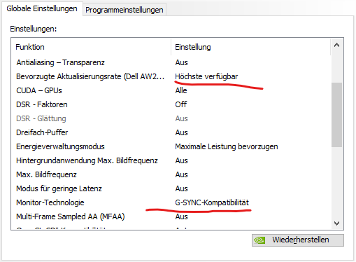

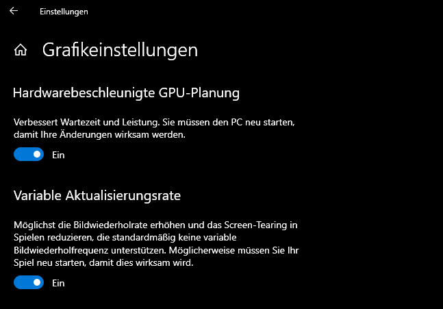

Du musst erst folgendes aktivieren:
dann greift auch das G-Sync per NVIDIA Systemsteuerung, da dein Monitor kein G-Sync hat, aber da es FreeSync Premium hat, hat es 100%ig Adaptive Sync.
Mach das Vsync überall aus oder resete mal überall erstmal alles (halt die Settings per Monitor-HUD reseten und bspw. den NVIDIA Treiber komplett neuinstallieren per Installer (Häkchen setzen)) und probier es dann mal so aus...
Was für Optionen stehen genau dann bei dir, bei NVIDIA Systemsteuerung nachdem du die Optionen wie im Bild aktiviert und den PC neugestartet hast(Aufforderung von Win sollte kommen)?

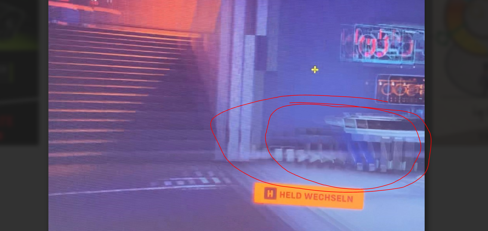

das ist kein Tearing .... das ist maximal Overshot so das Konturen von Bildinhalten einfach "nachleuchten" liegt am eingestellen Overdrive im Monitor
Tearing wären sonst nur Querstreifen mit Versatz ....

@xxMuahdibxx Im Siege Video sieht man es doch extrem. Beim Overwatch Video am besten in der mitte Frame by Frame anschauen da siehst du genug Querstreifen mit Versatz.
Vrr hatte ich schonmal probiert weil ich das schonmal irgdenwo las und das hat einfach meine refreshrate auf 60hertz gelockt selbst im desktop. Btw macht gsync bei mir das gleiche, außer ich bin in einem match wo die fps über den gesetzten cap gehen.
Ich werde es aber nochmal probieren und auf alles achten vielleicht war ich zu schnell mit meinem Eindruck
https://de.wikipedia.org/wiki/Screen_Tearing
Monitor hat ein VA Panel da muss für eine gute Reaktionszeit halt die Spannung zum einstellen des Bildes extrem verändert werden ... und das zeigt sich jetzt hier.
Im Review hier sieht man den Effekt auch am "Testufo" speziell wenn man den Strobe Light Effekt MBR ( Motion Blure Reduction = 20 setzt ... also hier steckt der Fehler im Detail ... es ist einfach ein sch.... Monitor... der Reduziert den Blur aber macht daraus Mehrfachgegenstände.

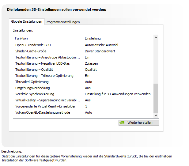

Stormfirebird schrieb:
Kannst du Screenshots von deinem Setup in der Nvidia Systemsteuerung machen? Gsync einrichten, Auflösung ändern und deine 3D Einstellungen wären interessant.
Wie hast du deine Spiele "optimieren" lassen? Wenn du da was via Experience machst, nimm da nochmal komplett alle Einstellungen raus.

  • Der Monitor steht auch wirklich auf 144 Hz? im Nvidia Treiber unter "Auflösung ändern"
  • Gsync im Nvidia Control Panel ist aktiv und der Haken bei "Einstellungen für das ausgewählte Anzeigemodell aktivieren" gesetzt?
  • Stelle die 3D Einstellungen auf Standard zurück, indem du bei den 3D Einstellungen auf "wiederherstellen" klickst und sieh nach ob du für die betroffenen Spiele im Nvidia Treiber nochmal ein separates Profil mit weiteren Einstellungen erstellt hast. Falls ja, setze auch diese Profile auf standard zurück.
  • Stelle dann Vsync im Nvidia Treiber Global auf "AN" und das FPS Cap im Treiber auf 140 FPS.
Im Spiel selbst in den Anzeigeeinstellungen bzw. Grafikeinstellungen Vsync und FPS Cap aus. Einfach nur zum test.
Wenn das alles nicht hilft lösche den Nvidia Treiber komplett mit DDU und installiere den aktuellsten Treiber neu.
Hinweis am Rande: Wenn du Vsync über den Nvidia Treiber wieder deaktivieren willst, dann stelle es nicht auf "nein", sondern auf "Einstellung für 3D Anwendung verwenden".
Wenn du auf nein stellst, dann erzwingst du auch "nein", was dazu führt, dass Vsync aus bleibt, selbst wenn du es im Spiel aktivierst.
Generell sollte auch mit VRR bzw. Gsync Vsync immer aktiv sein, entweder über den Treiber oder über das Spiel selbst. Nur so kannst du Tearing zu 100% vermeiden. Das FPS Cap ein paar Frames unterhalb der maximalen Bildwiederholrate deines Monitors sorgt dafür, dass der erhöhte Inputlag durch Vsync nicht zum Tragen kommt. Der setzt erst ein, wenn du bei der maximalen Frequenz, also bei 144 FPS in deinem Fall angekommen bist. Wenn du das mit nem FPS Cap verhinderst hast du von dem Vsync keine Nachteile hinsichtlich latenz.

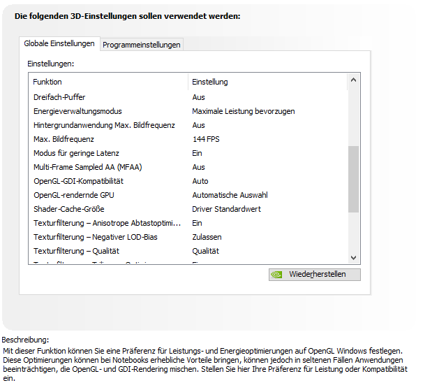

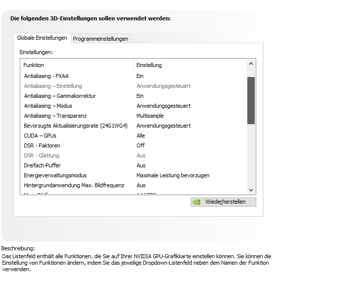

Zenyatta schrieb:
und spezifischen tearing reduce Einstellungen
Welche Einstellungen sollen das sein?
Ohne Vsync hast du tearing, wenn die Framerate nahe der maximalen Bildfrequenz ist.
Innerhalb des VRR bereichs idr. nicht, kann aber trotzdem vorkommen, wenn kein Vsync aktiv ist. Deswegen ist ja die generelle Empfehlung, Vsync auch mit VRR zu aktivieren.
Kurz, wenn VRR funktioniert, wirst du Tearing ohne Vsync nicht los.
Du könntest alternativ das "Fast Sync" im nvidia Treiber nutzen (Vsync auf "schnell"), dann brauchst du auch kein FPS Cap, hast dann aber Microruckler, wenn die Framerate höher ist als 144.
Also die Frage die ich mir gerade stelle ist: Welche Einstellungen hast du denn vorher genutzt, mit denen du kein Tearing hattest und keine Probleme mit der Latenz?
Das ist irgendwie gerade das Mysterium für mich. Faktisch gibt es in Kombination mit VRR keine andere Möglichkeit, als Vsync zu aktivieren und die Framerate 3 FPS unterhalb der maximalen Bildfrequenz zu begrenzen. Wenn du das machst hast du kein Tearing und auch keinen erhöhten Inputlag. Wenn doch, dann ist wirklich was faul.
Wir können ja mal mit nem ganz einfachen Test anfangen. Was passiert, wenn du Vsync im Nvidia Control Panel aktivierst? Also Global auf "an" stellst.
Dann solltest du ausnahmslos in keinem Spiel mehr Tearing sehen können. Also gar keines mehr (nicht ein bisschen, sondern gar keines)
In deinem vorherigen Beitrag hört es sich so an, als hättest du Tearing trotz Vsync. Das ist technisch überhaupt nicht möglich. Wenn das tatsächlich nicht funktionieren sollte, dann hätten wir ja schon den Fehler.
Zenyatta schrieb:
Ich hab optimieren lassen da eh nichts geklappt hat und ein Blizzard support im Forum mir das vorgeschlagen hatte, optimieren macht alles immer nur schlechte, wie auch in meinem Fall wieder....
Wenn man nicht so recht weiß was man da macht dann geht das gerne nach hinten los.
Wo sind die restlichen Screenshots? Wieso passt da absolut nichts überein mit den empfohlenen Einstellungen?
Bei mir ist da bei 3D Einstellungen schon eine Zeile für Gsync/Fixe Aktualisierungsrate, die hier komplett fehlt.
Gut gesehen. Die zeile ist bei ihm/ihr schon da, steht nur auf Anwendungsgesteuert.
Die Standardeinstellung ist aber eigentlich "Höchste Verfügbar" wenn Gsync aktiv ist.
Vielleicht ist da der Hund begraben. Bitte mal "Bevorzugte Aktualisierungsrate" auf "Höchste Verfügbar" umstellen.
Denn wenn das auf Anwendungsgesteuert steht und das Spiel dann auf z.B. 60 Hz oder so stellt, dann ist klar, dass Gsync bzw. VRR nicht mehr richtig funktioniert.
Das wär jetzt mein letzter Tipp. Sonst wüsste ich auch nicht, was man noch ausprobieren kann, außer die genannten Schritte nochmal gewissenhaft durchgehen.
doch die ist da ich musst die ständig ändern deswegen steht die auf anwendungsgesteuert
ich verstehe nicht so ganz was du mit restlichen screenshots meinst. Bei mir passt alles auf 3 screenshots wenn da noch mehr sein soll dann mache ich was falsch.
@Mimir
ich hatte das mit vrr und Gsync ein paar mal probiert das stellt sich automatisch auf Gsync Kompatibilität. Das einzige was dann noch zur Auswahl steht ist feste aktualisierungsrate.
Die Option ist auf deinem zweiten Screenshot schlicht nicht da, oder bin ich blind?
Und wie gesagt sind die Einstellungen die man sieht auch nicht gerade korrekt gesetzt.
