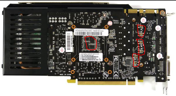

habe gestern und heute mein Palit GTX 970 Jetstream mit dem Arctic Accelero Twin Turbo ii ausgestattet. Die Grafikkarte funktioniert noch und läuft soweit auch ganz normal. Ich hab auch wie es in der Anleitung steht die kleinen Kühlkörper aufgeklebt. Ich habe auch einen großen quadratischen auf die Rückseite des Chips geklebt und drei längliche wie eingezeichnet im Anhang.
( http://media.bestofmicro.com/Q/M/458446/original/07-Palit-GTX-970-JetStream-PCB.jpg ) hier nochmal ein Link wo man die Rückseite der Karte unter Last sieht. Deshalb habe ich da auch welche aufgeklebt.:rolleyes:
Wenn ich jetzt aber spiele oder die Grafikkarte in den Furmark setzte, kommt ein extremes Fiepen (klingt so wie Spulenfiepen), obwohl die FPS bei 60 begrenzt sind. Davor hatte ich zwar auch Spulenfiepen, aber nicht so stark und extrem. Temperaturen überwache ich dabei aber die sind nicht das Problem, da sie immer unter 50 Grad Celsius sind.

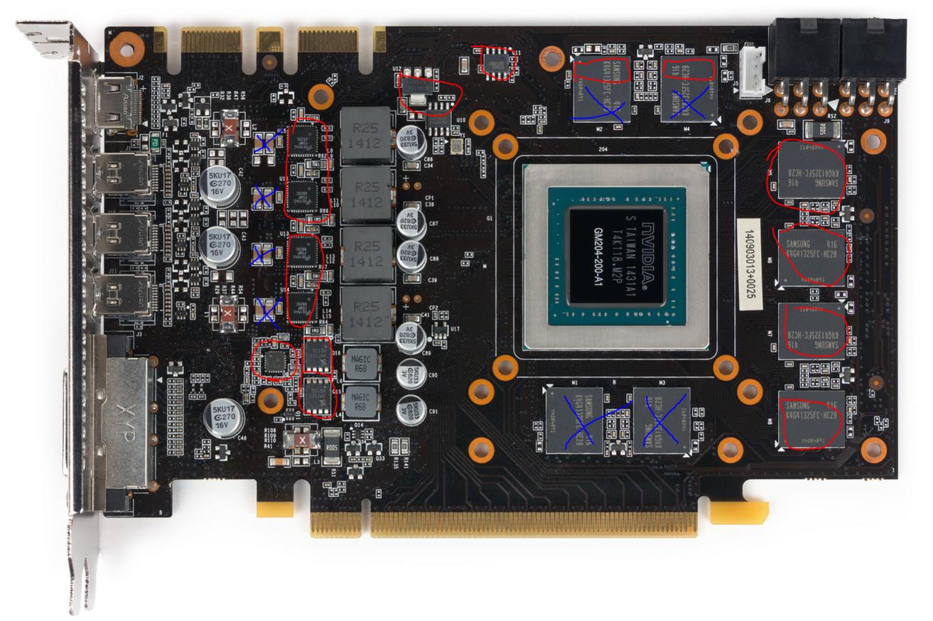

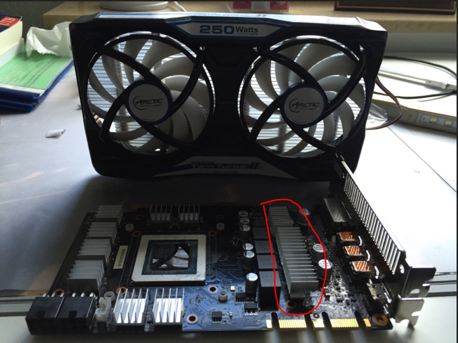

Der zweite Anhang ist zwar kein Bild von mir, aber genau so habe ich die Kühlkörper aud der rechten Seite aufgeklebt. Diese werden aber sehr warm, wenn ich Furmark anhatte.
Ich hoffe einer kann mir weiterhelfen:D:(

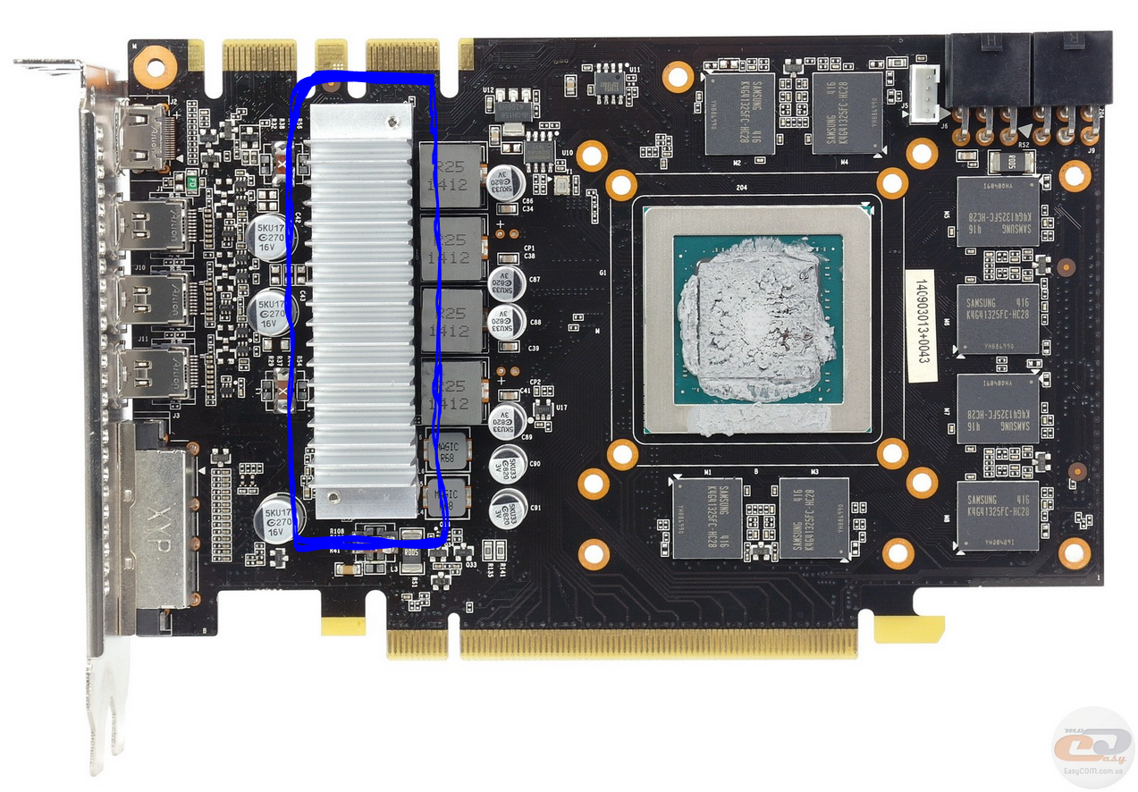

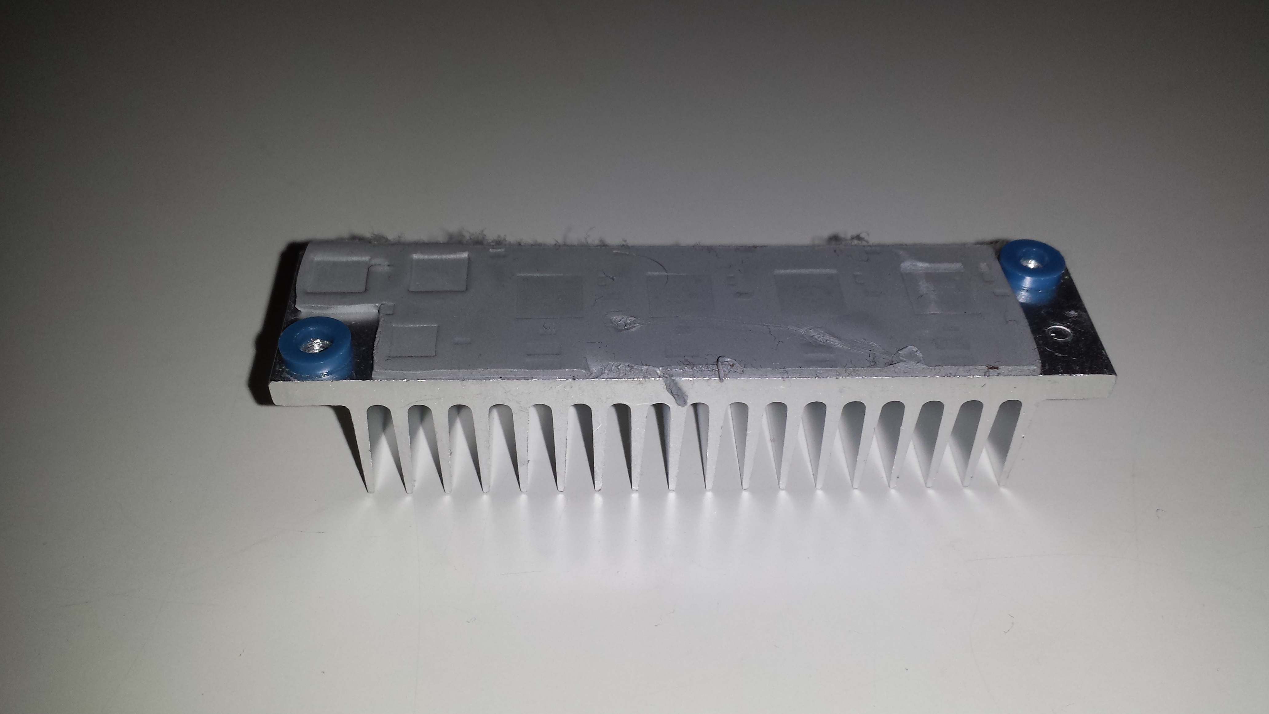

Unten im Anhang sind nochmal Bilder wie ich die Kühlkörper aufgeklebt hab. Rot=aufgeklebt, blau=frei.
Auf der linken Seite des PCBs habe ich Stellen blau markiert, da vorher der standarmäßige große Kühlkörper drauf war, der aber die Montage des Twin Turbo ii behinderte. Dort auf der linken Seite des PCBs werden die Kühlkörper auch sehr heiß unter Last. Ist das normal? Soll ich auf die blauen Stellen auch noch Kühlkörper hinmachen(ich glaube das sind die Spannungswandler:freak:)? Kann man die überhaupt einfach so da drauf kleben, da die Oberfläche ja ganz anders ist :freak: :(

Könnte es daran liegen, dass bei dem Kühler auf der linken Seite unten drunter ein "Wärmepad" ist und ich jetzt den Wärmeleitkleber verwendet habe? Ich könnte mir vorstellen, dass der alte besser "dämmt". Auserdem sind ja nicht alle Stellen von mir beklebt, wo der alte Kühler drauf war wie ich oben genauer beschrieben hatte...

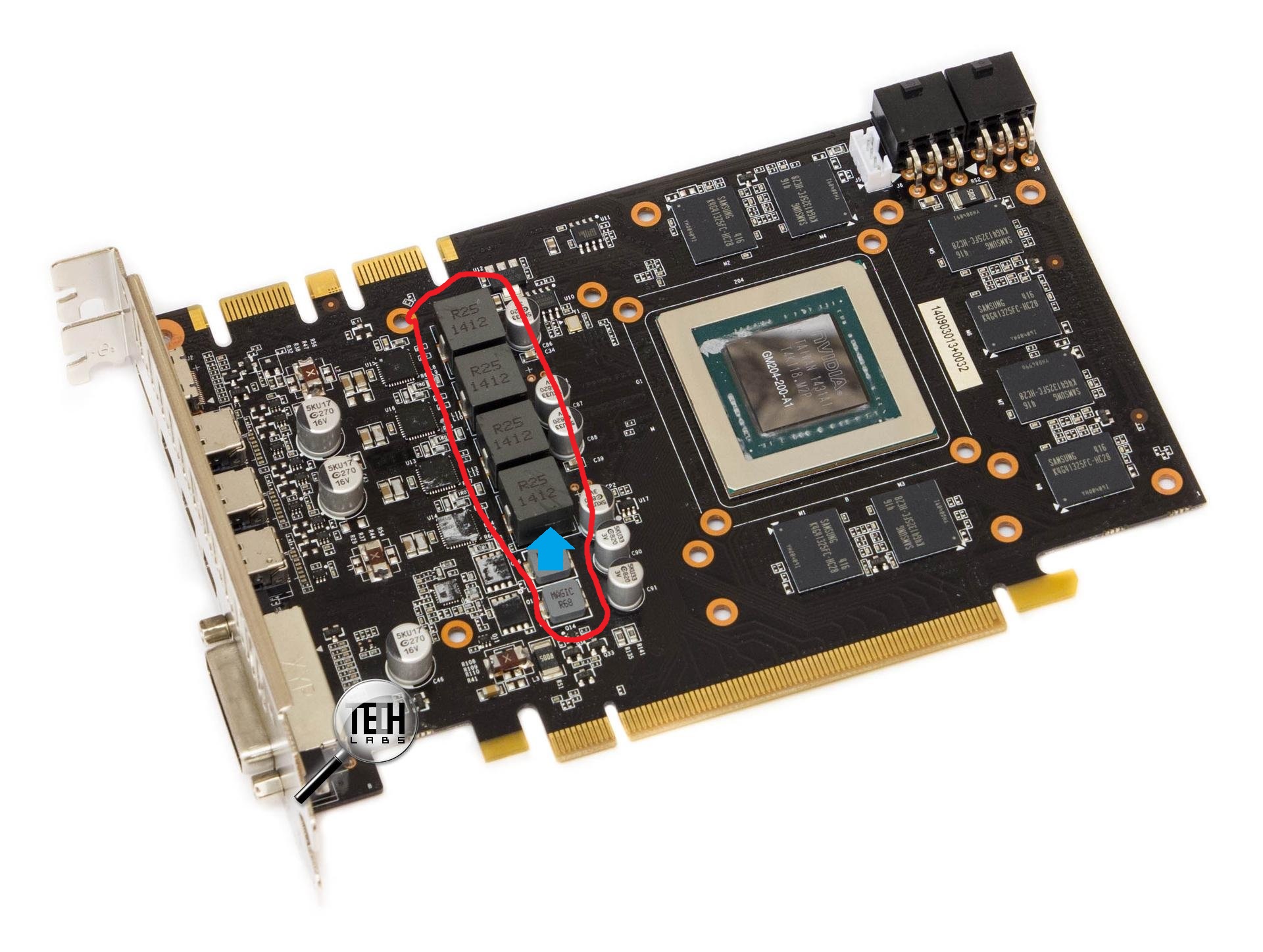

Ich werde nun die Spulen (wie im Anhang ROT umkreist) mit Silikon(Dicht/Klebe) "ummanteln". Mit dem blau markiertem Pfeil sieht man eine Ritze in dem Gehäuse. Hier raus und zwischen PCB und dem Spulengehäuse werden sehr wahrscheinlich die Geräusche rauskommen.
Ich werde weiter berrichten wenn die "Operation" durchgeführt wurde.

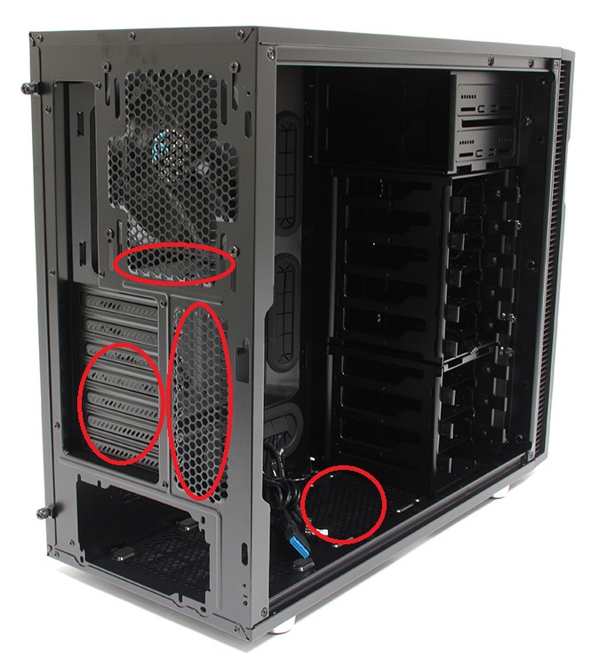

Das würde ich lieber sein lassen zwecks Temperaturen ect.
Jede Karte hat ein Pfiepen die eine halt mehr die andere weniger.
Da würde ich lieber das Gehäuse dämmen als so radikal an der Grafikkarte zu pfuschen !
Auf keinen Fall Silikon da rein spritzen das einzige was geht ist Epoxidharz

PS: ich hoffe, du hast keine kühlkörper auf die Kondensatoren/Widerstände geklebt, die du auf der Rückseite rechts eingekreist hast. Zum einen benötigen diese keinen und zum anderen besteht die Gefahr eines Kurzschluss, wenn du Kontakte überbrückst.

@R4id: Hab schon das Fractal Design Define R5 in der PCGH Edition.:(

Epoxidharz wenn du wirklich dir damit deine Karte einschmieren willst.
Alternative dämm deine Gehäuse weiter, hab dir mal paar Stellen für deinen Tower aufgemalt wo noch was geht.
Warum bezweifelst du das ?
Grade die ganzen Öffnungen nach hinten weg machen eine Menge aus was die Lautstärke angeht.
Hab bei mir alles mit BeQuiet gedämmt ;)

Ich sags mal so, falls der Kühlkörper bereits einen Kurzschluss erzeugt, ist die Karte in den meisten Fällen nicht mehr funktionstüchtig ;) In deinem Fall kann man also davon ausgehen, dass es wohl nicht der Fall ist. Falls sie sich wirklich nicht mehr leicht lösen lassen -> drauflassen, sonst hängen die SMD Bauteile im blödesten Fall noch dran und dann ist die Karte ohne SMD-Löt-Kenntnisse erstmal hinüber ;)
Die Sache ist halt, das diese Bauteile keine Kühllörper benötigen. Auf dem PCB musst du nur folgende Komponenten kühlen: GPU (logisch :D), VRAMs (wobei dieser auch etwas unkritischer ist) und die VRMs (genauer gesagt, die MOSFETs). Und die hast du bereits alle abgedeckt, wenn ich das richtig gesehen habe ;)

Hab nur gedacht, dass Kühlkörper dort nicht schaden würden, da es an dieser Stelle an der Rückseite der Karte wehr heiß wird was ich von Bildern aus Google entnommen habe. Aber die Kühlkörper werden nicht so heiß, da die heißen Stellen daneben sind. :rolleyes:
Nunja so ist es halt. Soll ich nun trotzdem probieren die Kühlkörper zu demontieren? Und meine Karte ist relativ sicher "stabil" jetzt, also die Gefahr ist "relativ" gering, dass ein Kurzschluss passiert oder?
Falls du sie mit mäßiger Krafteinwirkung wieder entfernen kannst, würde ich persönlich das zumindest tun (ehe der Kleber wirklich aushärtet). Der Umbau ist ja noch nicht so lange her oder? Dann müssten die sich noch gut lösen lassen
Die Kühler haben dort halt keinen praktischen Nutzen und stellen eher eine Risiko da^^
Es gibt natürlich auch extra angepasste Kühlkörper für die Rückseite, welche die Wärme durch das PCB aufnehmen (sie zum Beispiel beim Accelero IV, der kommt komplett ohne Kühlkörper auf der Rückseite aus).
Die sind dann allerdings so konstruiert, dass der Aluminium-Kühler nicht mit den Bauteilen in Kontakt kommt (sehr dicke Wärmeleitpads und eine Plastikfolie mit Ausschnitten als Schutz)

Es sollte reichen, einfach die rückseitigen Kühler zu entfernen. Auf der Vorderseite hast du sie korrekt auf den MOSFETs angebracht. Wie sich der Kleber bei niedrigen Temperaturen verhält, kann ich leider nicht sagen :/
Normalerweise sollten die auf der Rückseite auch nicht wirklich gut kleben, da die Bauteile dort keine gute Oberfläche dafür bieten. Je nachdem, wie viel Kleber du verwendet hast, müssten die eigentlich auch bei Zimmertemperatur wieder mit leichten Bewegungen (drehen, und eher weniger ziehen) zu entfernen sein.
Mit niedrigen Temperaturen könnte das noch einfacher gehen, ich würde es erstmal ohne probieren. Wenn du kühlst, vor allem auf Feuchtigkeit achten und die Karte lange akklimatisieren lassen, sonst endet das evtl. böse.
Naja, aber wenn die jetzt über eine Woche keine Probleme gemacht haben, kannst du sie wohl auch drauf lassen (wenn sie fest halten^^).

Und weiß einer ob man die Spulen "öffnen" kann(?) oder soll ich einfach das epoxidharz drum herum machen?
Edit: Ich bin mir relativ sicher, dass das Spulenfiepen oder das generelle Zirpen leiser geworden ist durch die Demontage der Kühlkörper auf der Rückseite. :O

Bevor du irreversibel versuchst die spulen zu öffnen, könntest noch testen, wie sich das Geräusch verändert mit unterschiedlichen Spannungen (ohne Mod Bios kannst du hier mit dem Powertarget auch niedrige Spannungen erzwingen, bzw. auch höhere Spannungen können das fiepen positiv beeinflussen je nach Frequenz).
Im Anschluss kannst du dir dann die Werte im BIOS eintragen und mit konstanter Spannung nutzen, falls es etwas gebracht hat.
Wären die spulen, wie bei vielen älteren Karten offen, könnte man sie zum Beispiel mit heißkleber versiegeln, aber bei geschlossenen kenne ich soweit keine Möglichkeit
versuch mal, ein stück Gummi/Plastik der Länge nach über die 4 Spulen zu kleben. Vielleicht fängt das die Frequenzen/Vibrationen auf. Vielleicht ein längliches Stück von einem Radiergummi. Vielleicht mit nem Stück Wärmeleitpad oder doppelseitigem Klebeband damit du es wieder abbekommst.
Ist jetzt wirklich nur reine Spekulation...könnte aber klappen. Zum Glück hatte ich das Problem noch nie. Kauf dir nächstes mal kein Refferenz-PCB, Custom-PCBs mit besseren Caps/Mosfets und auch anderen Spulen fiepen seltener.
Seine Karte hat kein ref. PCB ;) Und das war noch nie eine Garantie für "nicht wahrnehmbares" Fiepen. Das hat im übrigen jede Karte. Das Verhalten ist nur extrem unterschiedlich und von enorm vielen Faktoren abhängig. Es sollte im besten Fall unter/oberhalb der Hörschwelle liegen, solange die Spannung im für die Karte akzeptablen Rahmen liegt und die FPS noch im niedrigen dreistelligen Bereich.
