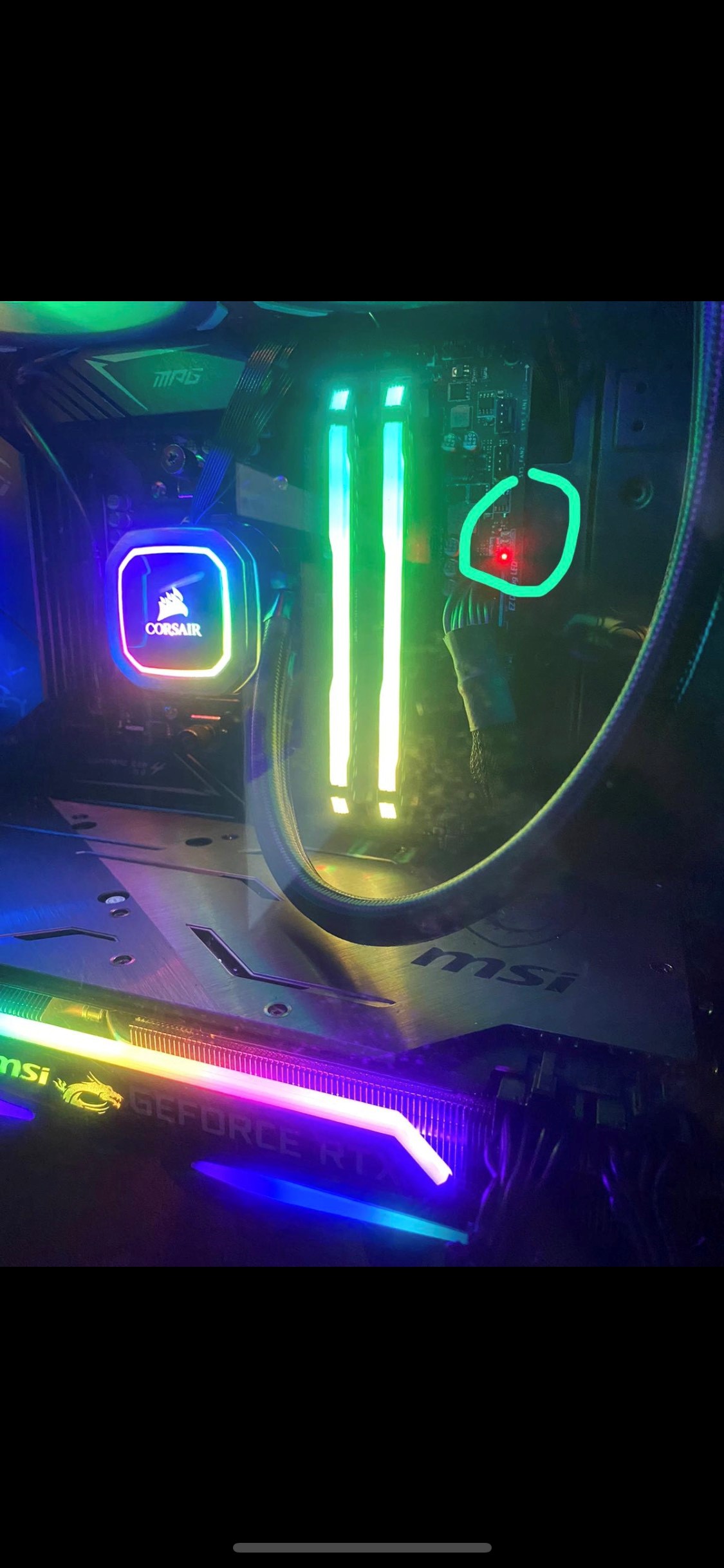

Moin Leute,
ich habe letzte Woche mein erstes PC zusammen gebaut.
Der PC fährt und funktioniert Einwandfrei ! Aber was mir aufgefallen dass der EZ Debug LED BOOT ab und zu leuchtet.
Meistens verschwindet der auch aber er bleibt Manchmal auch stecken. :(
könnt ihr mir paar Tipps geben wie ich diese beheben kann ?
sollte ich vielleicht Windows 10 neu installieren ? :confused_alt:

Solltest Du vielleicht mal ins Handbuch des Mainboards schauen was das bedeuten könnte ?

Ich habe genau das selbe Problem und fast das selbe Setup...

Das Handbuch gibt leider nur her "indicates the booting device is not detected or fail".
@Jacklee kannst du mir sagen wie du es behoben hast? Habe gelesen, dass ein BIOS-Update helfen soll, davor hab ich allerdings ein bisschen Schiss^^
Wie du ja aus einem anderen Thread schon gelesen hast, hat bei mir (anderes MSI Board mit gleichen Fehlerbild) ein BIOS Update, sowie eine Neu Partitionierung der Boot SSD geholfen
Noch kurz zum Bios update, weil ich fast nur Anleitungen finde wo das durchgeführt wird wenn das Board noch "clean" ist. BIOS-Datei umbennen und via m-flash hinten am Board reinstecken funktioniert auch, wenn Windows etc. schon oben ist?
Du kannst vom BIOS aus mit m-flash das neue Bios flashen.
Anleitung als Beispiel:
Wichtig: keinen zu großen USB Stick nehmen und mit FAT32 formatieren
Danke, ich werds gleich probieren und dich bei Fragen leider nochmal nerven müssen :rolleyes::p
Hat geklappt, er hat mir nicht mal das XMP-Profil runtergeschraubt. LED ist jetzt aus, war aber davor auch nur sporadisch an, von dem her werd ichs erst nach ein paar Läufen sehen. Danke nochmal
