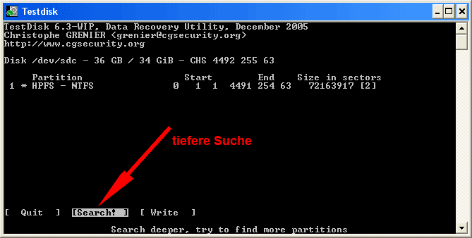

Auch kann ich nicht feststellen ob du die tiefere Suche ausgeführt hast.
Das geht über das Menü [Search!] wie im Bild!
Teile es mal mit

hab auf search gedrückt, daher das Bild wo er alle Sektoren (oder Zylinder) durchsucht
Danach, erscheint wie gesagt, recht kurz ne mitteilung und man bekommt wieder das bild, wo steht "The following partition can't be recovered"

Bestätige dann bei [Boot].
Wenn dann bei der Partition kommt;
Boot sector
Ok
Backup sector
Ok
sectors are identical
Dann brauchst du nichts machen!
Sollte eigentlich so sein.
Bestätige dann bei Quit, wähle deine zweite Partition das logische Laufwerk Gedöns Kram und bestätige auch bei Boot.
Selbe Prozedur;
Boot sector
Ok
Backup sector
Ok
Dann brauchst du auch nichts machen!
In diesem Fall kannst du Testdisk jeweils mit Quit beenden und den Computer neu starten
In jedem anderen Fall teile es mit!
Mach dort nichts das du nicht genau weißt.
Frage vorher!
Nur im Fall wenn es irgendwie abweichen sollte;
Gehe auf [Rebuild BS].
Das sollte nur oder höchstens einige Minuten laufen.
Wenn es länger braucht (Stunden etc.) ist es ein Hinweis auf ein beschädigtes Dateisystem.
Breche dann ab.
Dann hilft nur Datenrettungssoftware.
Es ist gefährlich einen defekten Bootsektor zu schreiben.
Wenn es normal durchläuft siehst du hinterher das Menü [ List ].
Bestätige dort bitte mit Enter.
Schaue ob dort deine Dateien angezeigt werden.
Ist ein sehr wichtiger Hinweis, daß der Extrapolated Bootsektor (so heißt der neu geschriebene) das Dateisystem richtig erkannt hat und somit auch die Dateien anzeigt.
Beende das Menü List dann einfach mit q drücken.
Dann siehst du bei Rebuild BS auch das Menü Write.
Gehe da nur drauf wenn du deine Dateien gesehen hast.
Wenn du bei List ein Error gesehen hast anstatt Dateien bestätige bitte auch nicht bei Write.
Ansonsten kannst du bei Write mit Enter und y bestätigen.
Starte im Fall neu und überprüfe das Ergebnis.
Achte auf jeden Fall auf chkdsk.
Führe daher erstmal kein chkdsk aus.
Die Partition ist beim nächsten Systemstart vorhanden.
Bei einem Fehler im Dateisystem kann daher Autochk (chkdsk) kommen.
Beende chkdsk damit es erstmal keine Änderungen an deine Daten vornimmt.
Geht normalerweise innerhalb von 10 Sekunden durch Tastendruck.
Sicherlich habe ich versucht alle wichtigen Sachen zu berücksichtigen.
Biite bedenke trotzdem;
Dieser Vorgang wie in deinem Fall mit unregelmäßigen Partitionen ist der erste und nur eine theoretische Anleitung.
Wenn ein Problem beim Booten kommen sollte kann auch fixmbr in der Wiederherstellungskonsole helfen.
Es besteht auch die Möglichkeit im schlimmsten Fall dus du Windows neu aufsetzen mußt und deine Daten zurücksichern mußt.
Viele Grüße
Fiona
