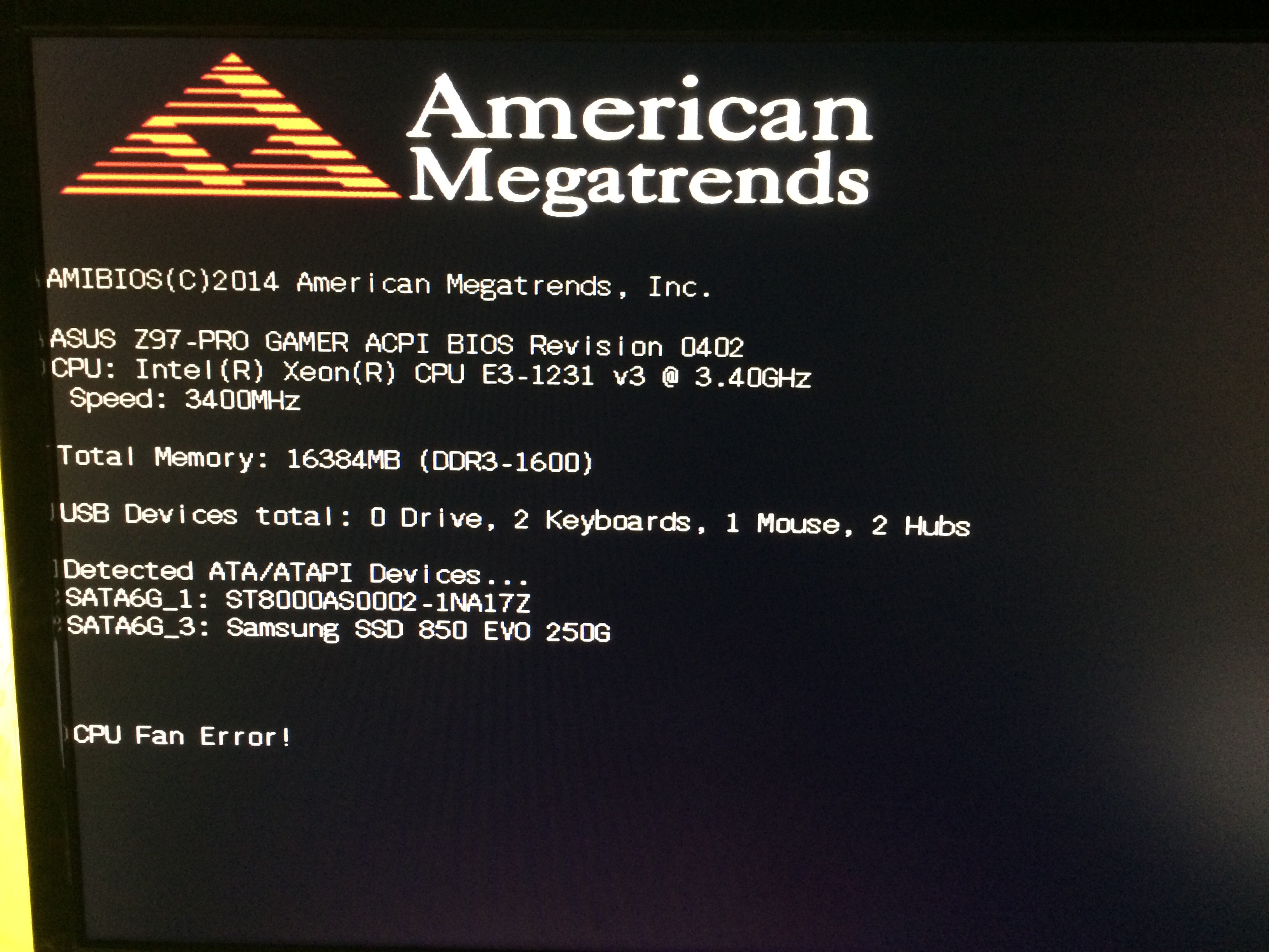

- Wie lange wird bei dir der POST- Screen angezeigt? Kannst du das mal im BIOS kontrollieren und bei Bedarf die Anzeigedauer z.B. auf 20 Sekunden stellen, damit du auch alles lesen kannst, was dir das BIOS nach dem Starten alles anzeigt!
Achte dabei auch darauf, daß es im BIOS so eingestellt ist, daß der POST- Screen gezeigt wird und nicht nur das schirmfüllende Logo des Herstellers
Da ein Bild zu mein Post- Screen

die cpu Temperatur ist um die 20°C, das kommt bei mir immer .. ich habe doch gesagt das ich das Problem erst habe seitdem ich dem Soundkartentreiber installiert habe.
Ich habe ihm per Skype geholfen. Die CPU Fan Error Fehlermeldung kann man ignorieren, ich weiß selber nicht warum sie kommt.
Habe ihm eine gute Kurve für den Lüfter eingestellt und er dreht auch.
