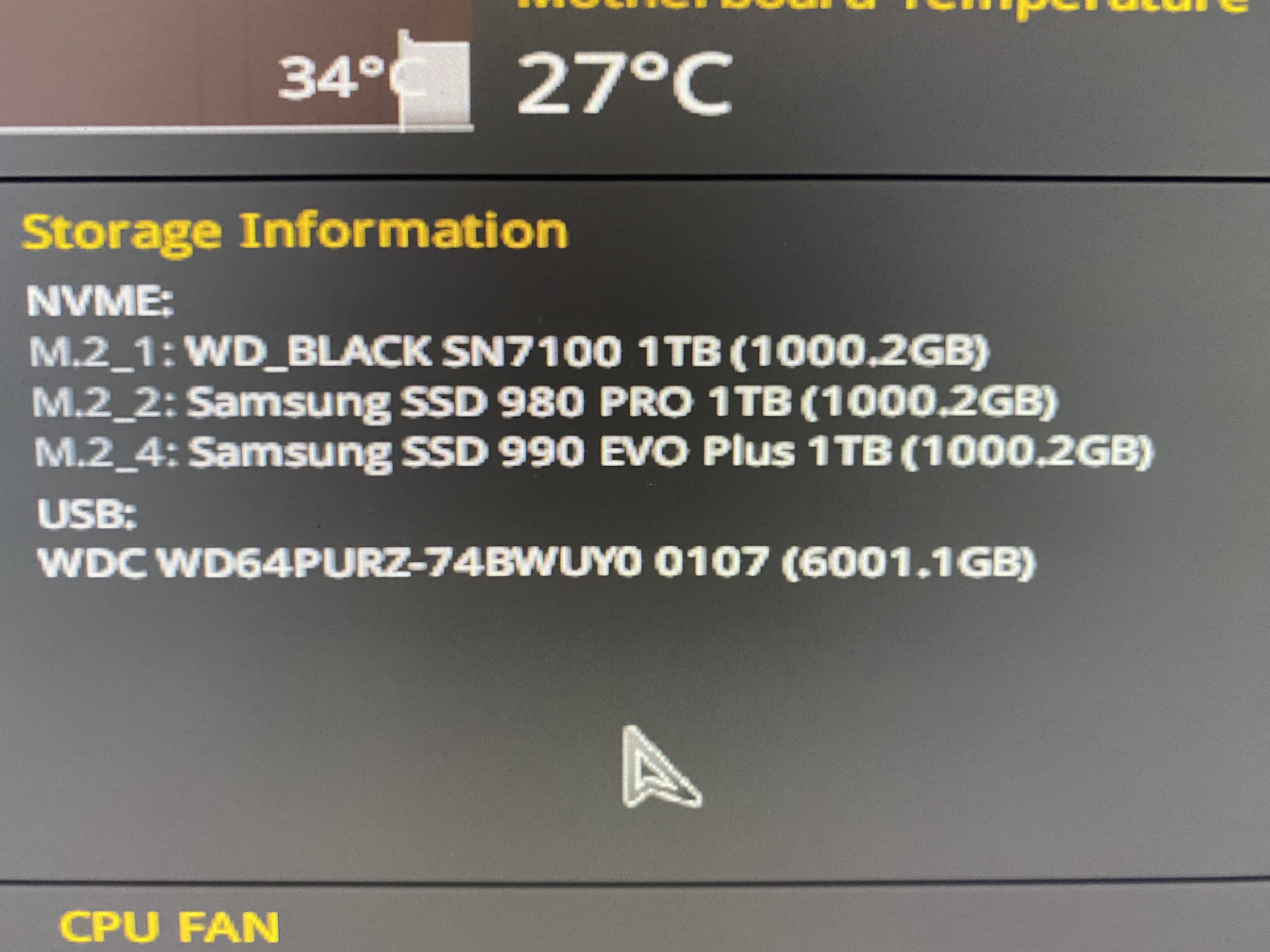

Guten Morgen zusammen,
habe gestern Abend meinen PC das Backup von True Image wieder eingespielt.
Danach landete ich direkt im Bios.
Im Bios sind alle Laufwerke gelistet, und die WD ist als Bootlaufwerk gekennzeichnet.
Versuche zur Fehlerbehebung:
BIOS Reset
Bios Batterie rausgenommen und nochmals clr Reset gemacht.
Anderes Laufwerk in den Slot wo sonst das Bootlaufwerk eingebaut ist verwendet.
Von dieser Bootet es auch nicht.
Ich habe Windows nochmals neu installiert , und wärend der Installation wenn der neustart kommt lande ich wieder auf dem USB Stick und müsste die Install von vorne beginnen.
Ich selbst habe keine Idee mehr , vielleicht könnt Ihr mir helfen.
Vielen Dank

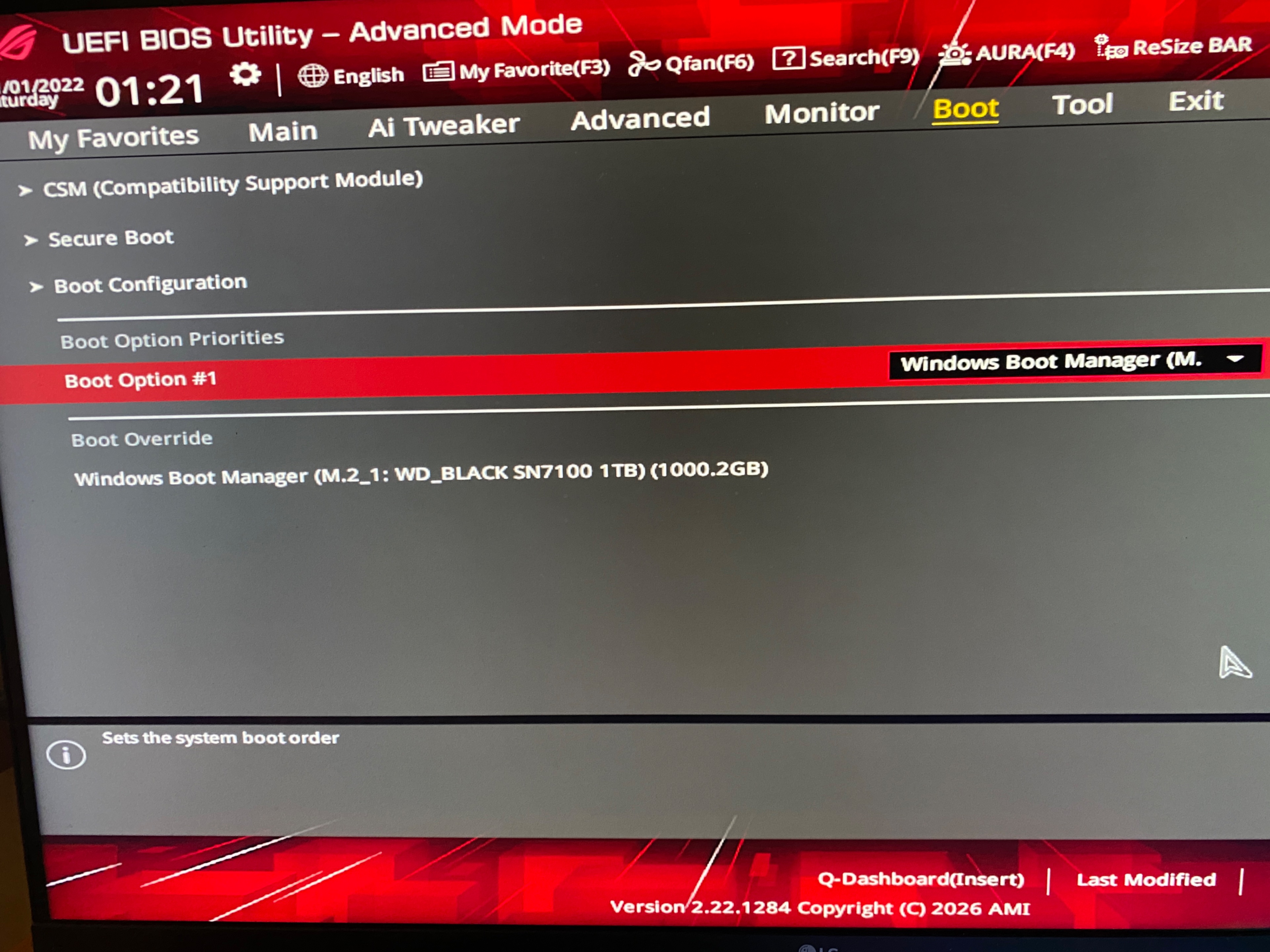

Reicht das 2.Bild?

ist dein boot mode korrekt? gerade nach dem bios reset würde ich das evtl. prüfen
So ist es ja zur Zeit eigestellt.
Wie kann ich das prüfen?
CSM ist aus und nur UEFI aktiv
