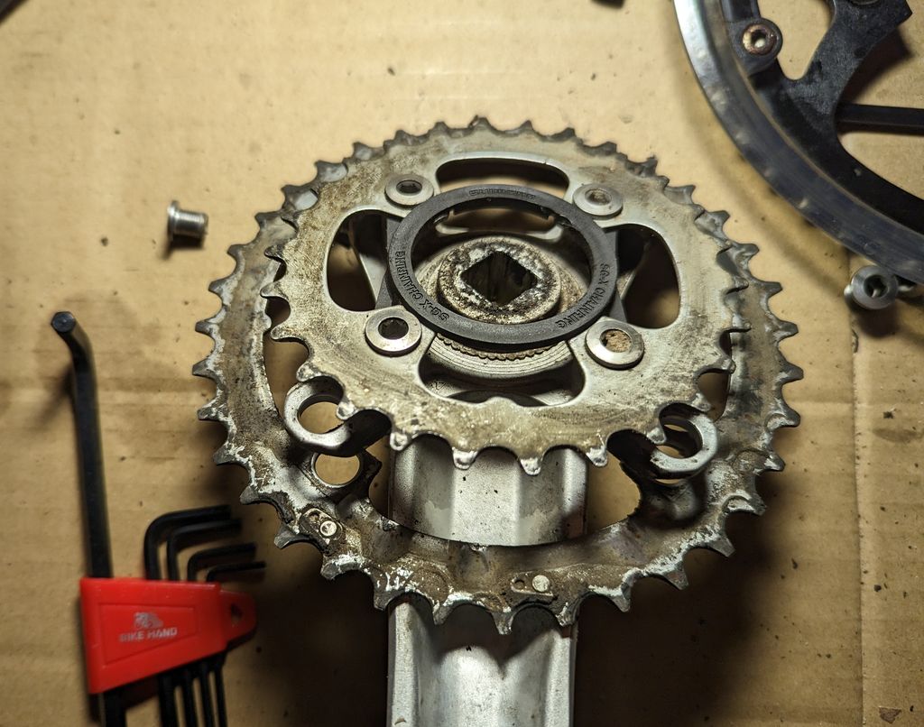

Mit der Kurbel & Lager komme ich irgendwie nicht weiter. Ich werde das morgen Abend auseinander schrauben. Die Aufnahme Rahmen ist 68mm lang. Länge der Kurbelaufnahme muss so passen das die Kurbel am Rahmen vorbei kommt. Ich werde berichten....

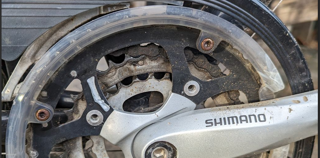

1. Minimal Ansatz: Kettenblatt an der vorhandenen Kurbel ersetzen, wenn der Rest in akzeptablen Zustand ist. Das sehe ich dann beim auseinander nehmen. -> Ressourcen freundlich und Antrieb auf Neuzustand Niveau.

Als Gedanke noch zur Schaltung, da du das größte Blatt scheinbar ohnehin kaum fährst kannst du dir überlegen ob ein 38 Zähne Blatt in der Mitte vielleicht schon ausreicht. Knapp 40km/h in der Ebene finde ich für mich genau richtig im Alltag oder auf Touren.
Der einzige limitierende Faktor könnte hier der Platz zwischen mittlerem Blatt und Kettenstrebe sein. Bei meinem Rad passte es ganz knapp mit einzelnem Kettenblatt in der mittleren Position an der Kurbel. Die äußere Position (also dort wo das größte Kettenblatt montiert wird) führt zu einem zu starken Schräglauf der Kette wenn hinten auch auf das größte Ritzel geschaltet wird. Und damit u.a. zu erhöhtem Verschleiß.
Denk unbedingt an den richtigen Lochkreisdurchmesser vor der Bestellung. Kettenblattschrauben solltest du dir neue gönnen, zumindest die rostigen würde ich ersetzen, hat für wenig Geld jeder Radladen.

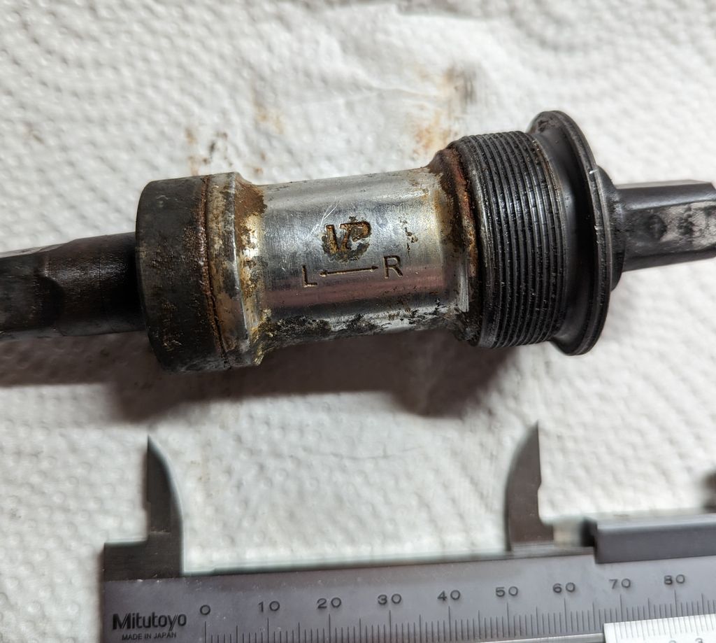

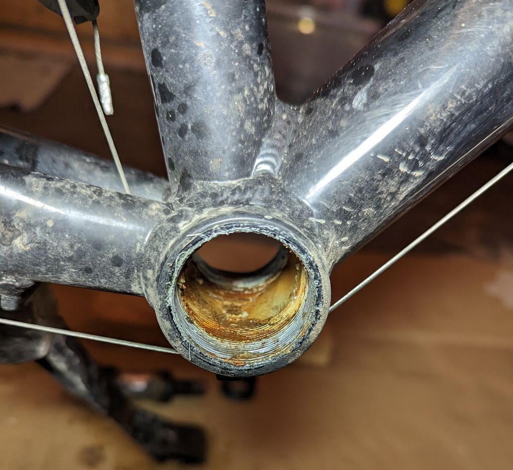

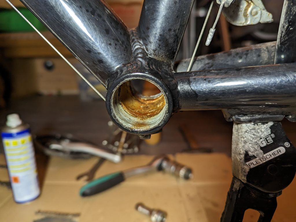

Der Kurbelabzieher bzw. dessen "Stempel" war zu groß, hat gegen das innere der Kurbel gedrückt und nicht gegen die Kurbelaufnahme...naja, mit etwas gebastel hat es im zweiten Anlauf geklappt.

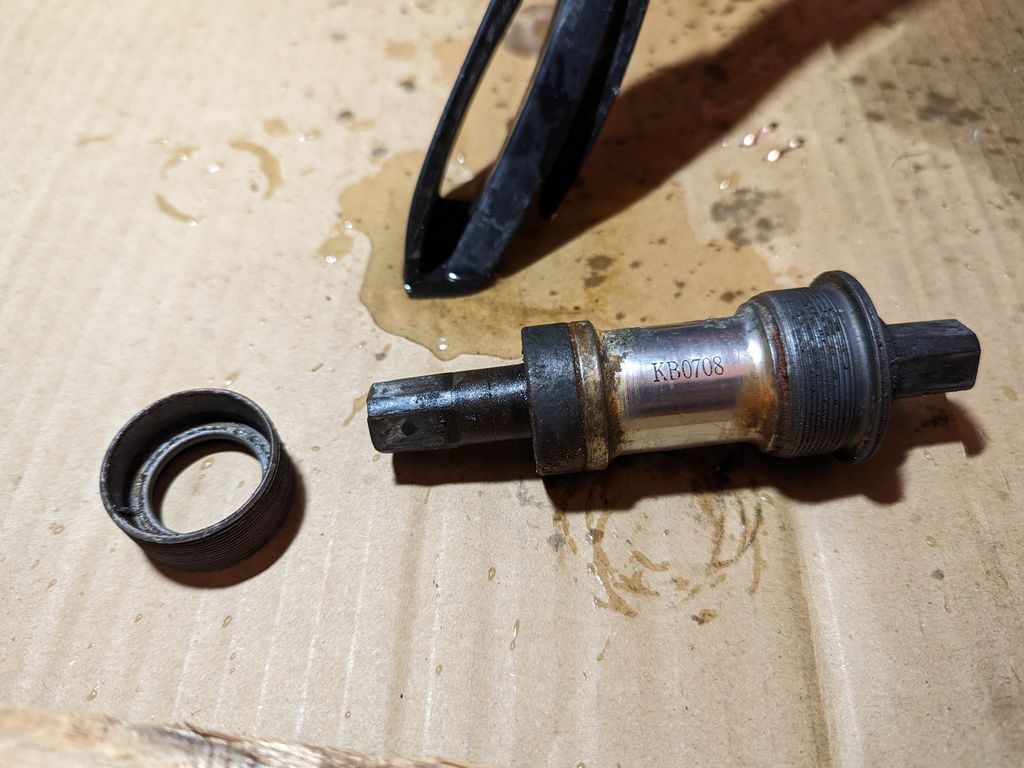

Das Tretlager ist ebenfalls raus Linke Seite links herum/ rechte Seite rechts herum = BSA Typ wenn ich das richtig gelesen habe. Zu meiner Überraschung kam die Menge zweier Schnapsgläser an Wasser nach Lösen der Lagerschraube aus dem Rahmen. Da hätte ihr mich ruhig vor warnen können. :D
Auf dem Lager steht KB0708. Es ist ca. 126mm lang (inkl. Kurbelaufnahme), in der Mitte einen Durchmesser von ca. 26mm und der Gewindeaussendurchmesser beträgt ca. 34,6mm. Das Gewinde für die Kurbelaufnahme am "Vierkannt" könnte M8 sein. Das Lager macht ordentlich Geräusche beim drehen!
Welches Tretlager brauche ich jetzt konkret?
Ich es sinnvoll unter dem Tretlager im Rahmen ein 6mm Loch zu bohren damit das Wasser dort nicht steht?
Das Kettenblatt hat einen 104mm Lochkreis. Ich denke damit komme ich zurecht und werde etwas passendes finden.
Die Kette hat 116 Glieder. Würde auch eine mit 114 Gliedern passen? Die empfohlene Campagnolo Record C9 hat nur 114.
Die beiden Schaltungsrädchen drehen nicht von alleine weiter wenn ich ihnen einen Stups gebe. Ich denke die sind ebenfalls durch und müssen ersetzt werden.
Normalerweise ist im Tretlager eine Wasserablaufbohrung. Ø3mm reicht locker aus. Je größer das Loch, desto mehr Dreck kommt auch in den Rahmen. Schadet nicht den Bereich um die Bohrung mit Lagerfett einzustreichen, das bindet den Dreck. Danach natürlich mit einem Bohrer noch mal die Fettschicht durchstoßen.
Als Lager geht sowas:
https://www.rosebikes.de/shimano-bb-un300-bsa-68-vierkant-innenlager-2688343
Achslänge wird über alles gemessen. Also Außenkante Vierkant->Außenkante Vierkant. Von deinen Bildern ausgehend kannst du auch ruhig eine Größe kleiner nehmen.
Um die Kettenlänge abzuschätzen wäre es super, wenn du das noch montiert hättest.

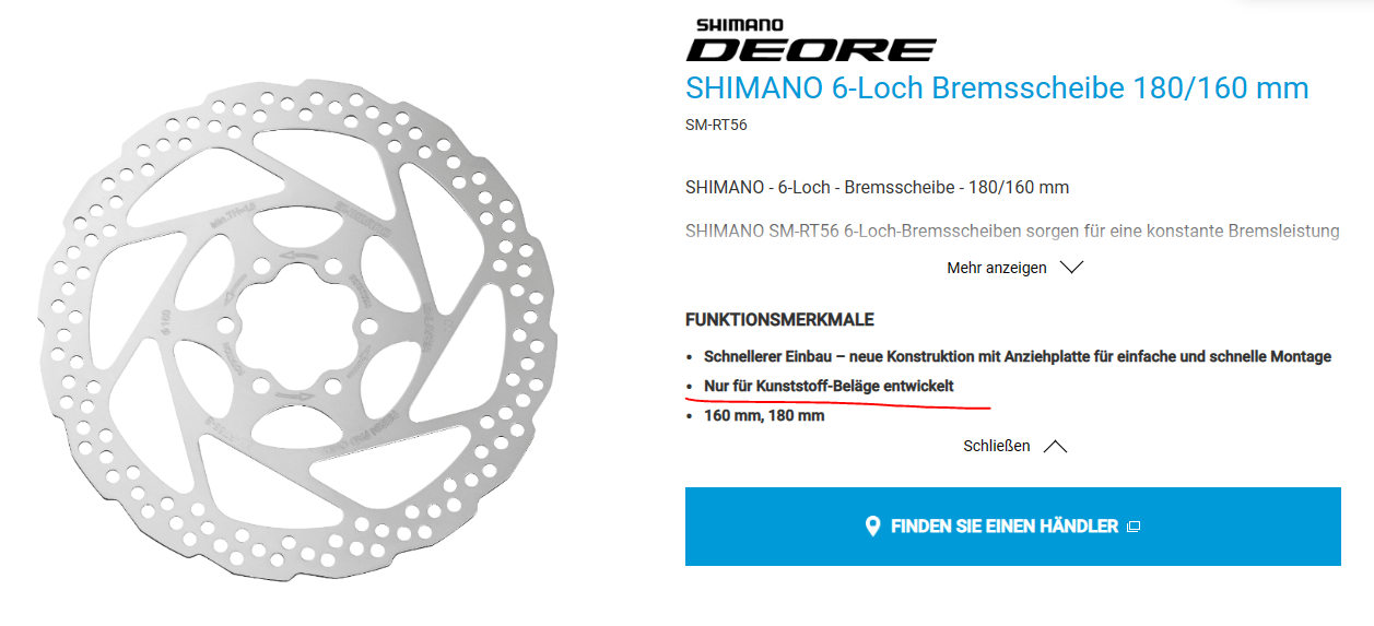

@xexex @brettler
Ohne Fehleranalyse ist das Empfehlen teurer Bremsscheiben einfach Käse. Bei Nässe neigt jede Kombination von Reibpartnern zu Slip-Stick und entsprechend Vibrationen. Daraufhin kann die Scheibe anfangen hörbar zu schwingen, es sind aber mitunter auch gern die Speichen vom Laufrad. Da auf Verdacht einfach teure Bremsscheiben zu kaufen kann etwas bringen, muss aber nicht. Das ist mehr Glück als alles Andere und beruht meist darauf einen der Reibpartner zu verändern. Das kann man aber oft günstiger haben.

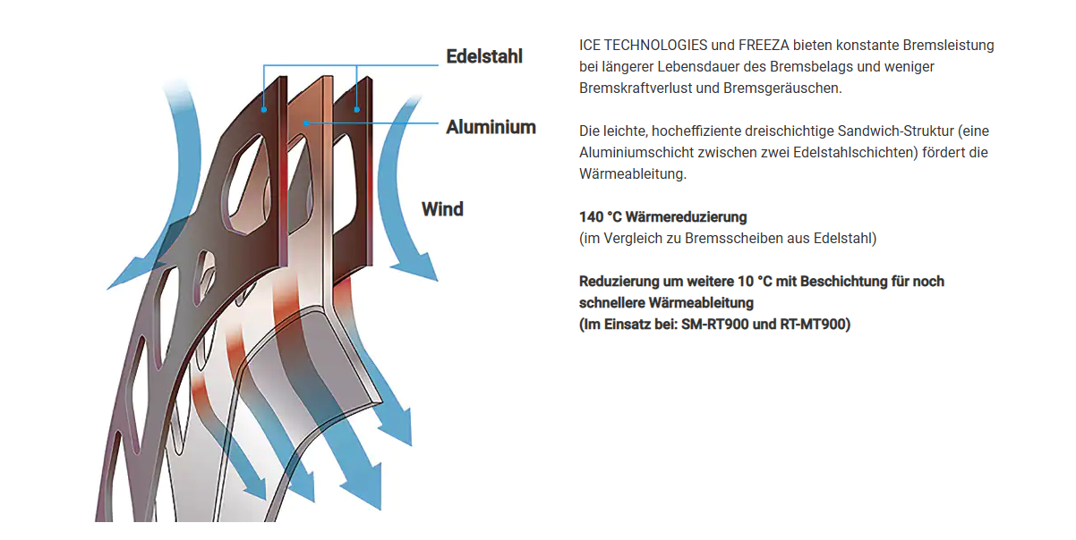

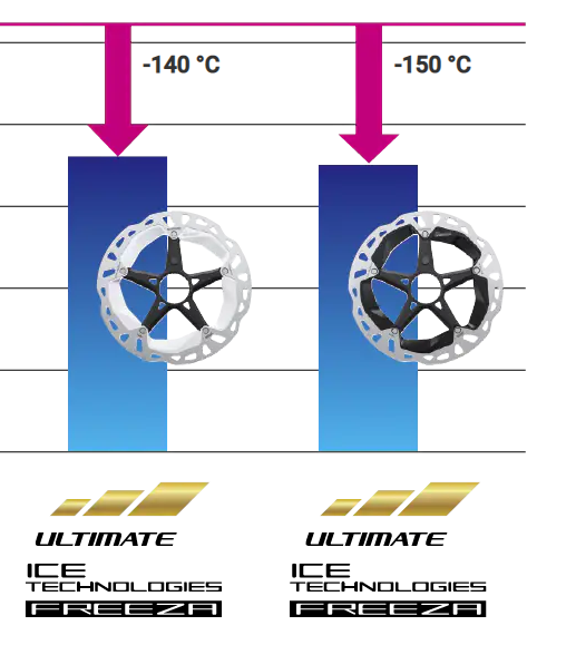

Nein ist es nicht! Deine Ausführungen sind zwar richtig, mehrteilige Bremscheiben sind unter anderem aber deshalb so entwickelt worden, das Thema ist im Radgeschäft keinesfalls neu. Ich kenne die Problematik zu Genüge, es hat schon seine Gründe wieso ich auf Belt Drive und Nabenschaltung schwöre, mein Rad ist so gut wie unhörbar. Die Bremsscheiben sind allerdings das erste was bei Kaufrädern runterfliegt, weil dort praktisch immer einteilige gestanzte Scheiben verbaut werden, die nun mal zum Schwingen neigen.
Die zweiteilige Scheibe wird das Verhalten positiv beeinflussen, es ist schlichtweg weniger Schwingfläche da und durch die entkoppelte Bauweise kann/wird auch weniger auf das Rad übertragen. Ob es das einem Wert ist muss jeder für sich wissen, mir war es bisher immer Wert die 20€ mehr auszugeben, schon alleine aber auch deshalb weil diese "Billigbremsscheiben" nicht mit allen Belagsarten kompatibel sind.
Man beachte:
Was schlichtweg am verbauten "Billigmaterial" liegt, während diese hier problemlos auch mit Metallbelägen zurecht kommt.
Die 30€ sind gut angelegten Geld, früher oder später muss die Scheibe eh runter und die "guten" sind auch entsprechend langlebiger. Ein anderer Punkt kommt auch noch dazu, die unregelmäßigen Ausschnitte sind kein "Kunstobjekt", auch sie dienen der Reduzierung von Schwingungen.
