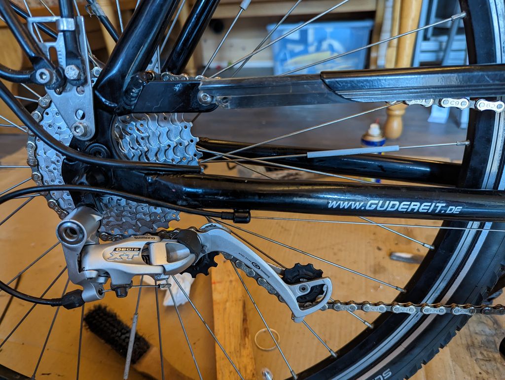

Moin zusammen, heute ist eine SRAM PG-970 11-34 Kassette eingetroffen. Passend dazu sind 2 Kettenglieder rausgeflogen - nun 112 Stück. Schaltverhalten ist gut. Die 34 Zähne machen keine Probleme. Ob auch eine 12-36 Kassette gepasst hätte ist schwer zu sagen. Denke ich werde mit 11-34 zurecht kommen. Danke!

Auf mich wirkt das ein wenig stramm, wie sieht es denn auf den 11er Ritzel aus?
Reaktionen: KitKat::new(), Micha_80 und sedot
@Micha_80
Wie genau setzt sich der Antrieb denn nun zusammen, bist du vorn bei 39 Zähnen geblieben oder ist es nun Dreifach?
Die C9 braucht einige Kilometer beim einfahren, danach fühlt sich der Schaltvorgang weicher an. Viel Spaß jedenfalls.

Die verbauten Teile:
Kette: Campagnolo Record C9, 9-fach gekürzt auf 112 Glieder (Kettenrechner)
Schaltungsrädchen: Elvedes P2 Edelstahl
Kassette: SRAM PG-970 11-34Z
Kurbel: SHIMANO Alfine FC-S501 39Z - beidseitiger Kettenschutz = Kettenlinie 49,2mm
Der Antrieb fühlt sich im Vergleich zu den alten und "verbrauchten" Teilen viel härter und direkter an. Könnte noch etwas geschmeidiger werden!
Die Übersetzung ist insgesamt ins länger gewandert bezogen auf das ursprüngliche mittlere Kettenblatt 36Z an der alten Kurbel. Dazu beigetragen haben auch die größeren Räder 47-622.
Entfaltung jetzt: 2,58 bis 7,98 (309%)
Hier im flachen Land mehr als ausreichend.
Reaktionen: Banger, xexex und sedot

Gib dem Antrieb ruhig 50-100km Zeit, es braucht etwas bis sich alles zurechtrückt, sozusagen. Als Kettenöl empfehle ich gern Ballistol oder vergleichbares.
