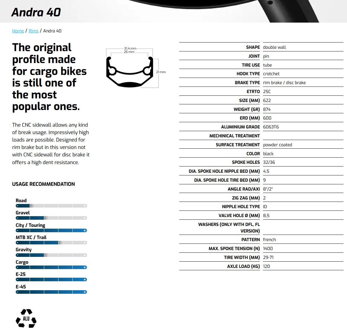

Hier mal die Spezifikation der Ryde Andra 40.
Für City- und Tourenräder ist diese Felge ideal.

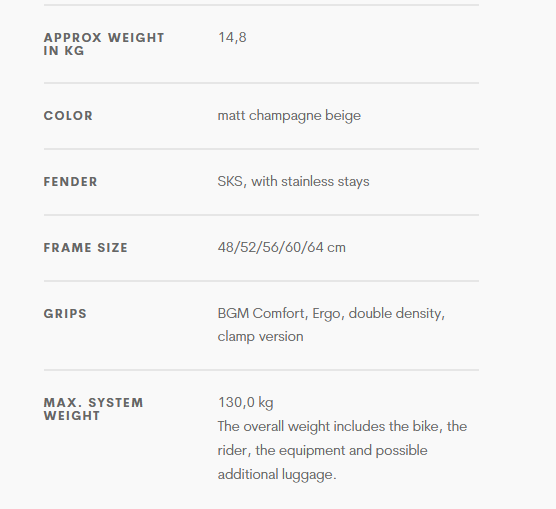

xexex schrieb:
Nur leider wahr oder sag mir wieso damit nicht auf den Webseiten geworben wird? Wie ermittelst du das maximale Gewicht, wenn dir nicht einmal der Rest des Aufbaus bekannt ist oder der Einsatzzweck?
Ja, gute Frage, als Kunde wünsche ich mir mehr Transparenz.
Ich kenne die (Hersteller-)Angaben für Sattel, Laufräder (+Reifen) und Gepäckträger bei meinem Rad. Wie genau diese sind, keine Ahnung. Was half bei der Auswahl waren zum Beispiel Erfahrungen anderer Nutzer, die ähnliche Anforderungen haben und bei denen die Komponenten keine Probleme verursacht haben in Sachen Haltbarkeit. Ein bisschen Transfer-Leistung ist schon möglich, wenn davon ausgegangen wird, dass Hersteller gleichbleibende Qualität liefern.

blende11 schrieb:
Geht anscheinend NICHT mit Felgenbremse.
Andra 40 R ist für Rim Brake (also Felgenbremse) laut Website des Herstellers.
Reaktionen: blende11

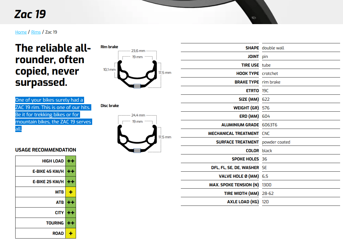

Ich fahre jetzt Ryde Zac-19 mit Deore Achse, die sind auch mit 120 kg angegeben.
blende11 schrieb:
Ich fahre Ryde Zac-19 mit Deore Achse, die sind ebenfalls mit 120 Kilogramm angegeben.
Die Felge sieht vom Aufbau stabil aus, jedoch würde ich niemals mehr eine 19mm Felge fahren wollen, zumindest nicht mit Reifengrößen um die 45-55mm. Schmale Felgen brauchen grundsätzlich mehr Druck, sonst fahren sie sich schwammig, mir würde sie so gar nicht zusagen.

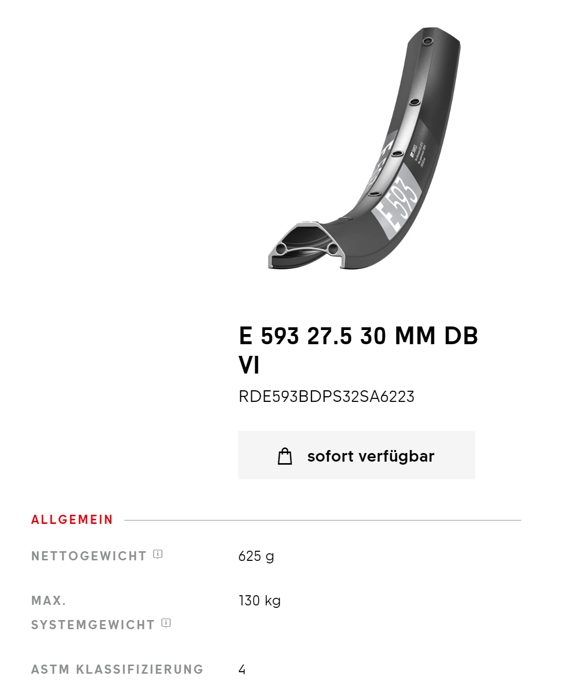

Bräuchte ich ein hohes Gewicht, dann eher sowas in der Art. Solide, 30mm breit, geöst, gesteckt.
https://www.dtswiss.com/de/komponenten/felgen-mtb/enduro/e-593

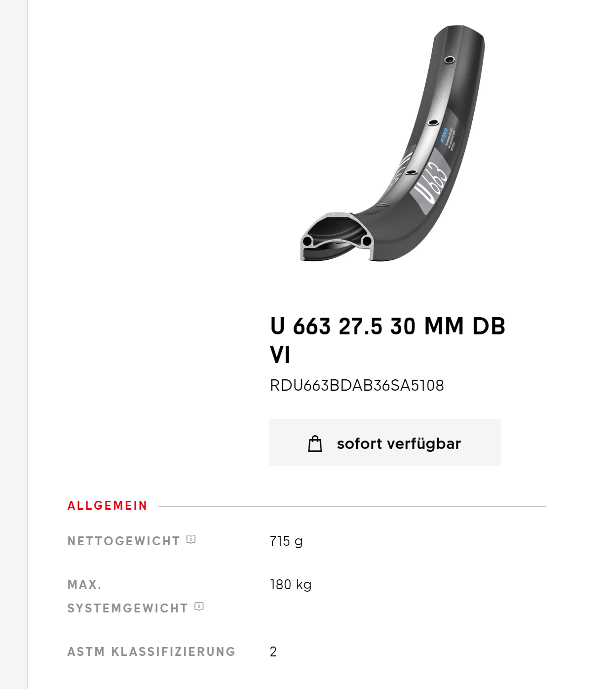

Oder halt sowas, wenn es richtig extrem werden soll.
https://www.dtswiss.com/de/komponenten/felgen-mtb/hybrid-utility/u-623

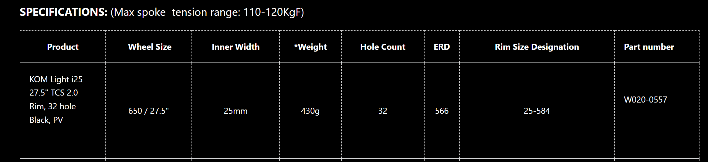

Persönlich fahre ich derzeit aber sowas, das geht in die ganz andere Richtung ;)
https://www.wtb.com/collections/adventure-road-gravel-rims/products/kom-light-i25
Diese Felge hatte ich auch mal, war okay am Vorderrad, habe ich aber gegen eine breitere getauscht um Reifenschäden zu vermeiden.
Die Daumenregel ist, Felgen-Maulweite mal zwei ist sinnvolle Reifenbreite um Verschleiß zu begrenzen. Bei Felgenbremsen macht es Sinn gelegentlich die Felgenflanke zu messen oder genau zu kontrollieren, sobald die (Außen-)Flächen nicht mehr plan sind macht es Sinn zeitnah zu tauschen.
Davon abgesehen, wie mir gerade eingefallen ist, die Andra 40 Felge ohne geschliffene Felgenflanken habe ich in neu hier stehen. Das Material ist schon großzügig dimensioniert, hätte persönlich keine Bedenken das Teil auch mit Felgenbremse zu fahren. Gute fertige Laufräder gibts bei kurbelix.de.
Falls du irgendwie Detailfotos brauchst sag Bescheid.

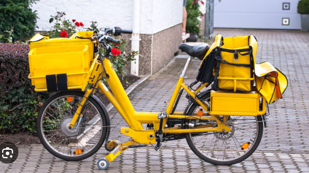

Ein dem Postrad Bild von dir ähnlichen Rahmen gibts für 90€ bei ebay, wiegt ~7kg ohne Gabel.
Gut, dann hast du so ein richtiges Post- oder Bahnrad scheinbar noch nie in der Hand gehabt.
Aber worüber diskutieren wir hier eigentlich? Du kamst mir Rädern aus der absoluten Nische die mit dem Zweck gebaut werden viel Ladung aufzunehmen und/oder besonders robust zu sein. Da packt man dann halt Stahlrohre mit 2mm Wandstärke drauf und dann ist das Rad auch stabil und hält was aus. Nur was hat es denn mit normalen Fahrradrahmen zu tun, die möglichst wenig wiegen sollen?

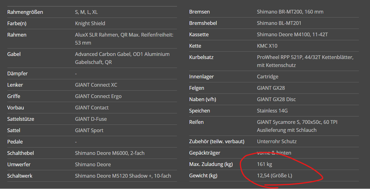

Nehmen wir man das Giant ToughRoad als Beispiel.
Wo ist denn da was besonders stabiles oder schweres verbaut worden? Dann nehmen wir mal so ein Bergamont Rad als Vergleich, was ähnlich aufgebaut ist.
https://www.bergamont.com/global/en/product/bergamont-vitess-7-gent?article=291049056
Willst mir etwa erzählen das ToughRoad hat einen besonders stabilen Rahmen? Besonders stabil heißt zwangsläufig besonders viel Material und entsprechend viel Gewicht, da kann kein Hersteller zaubern. Das Mietrad von der Bahn wiegt schlappe 24kg ein Postrad 30kg, das ist schlichtweg nicht mit "normalen" Rädern vergleichbar.
Wie kann denn dort der Rahmen "30, 40 oder 50kg" wiegen, wenn das ganze Rad 'nur' 33kg auf die Waage bringt?
Reaktionen: sedot
Die Diskussion ist scheinbar sinnlos an dieser Stelle, weil es um den grundsätzlichen Unterschied geht. Du kannst keine Lastenräder in den Raum werfen, die einfach nichts mit normalen Rahmen zu tun haben. Niemand würde sich ein 30kg Gravel Biobike kaufen, also wird möglichst gewichtsoptimiert gebaut, egal ob das Rad später für 120kg oder 160kg Systemgewicht ausgelegt wird, siehe meine Beispiele oben.
Bei dem Postrad solltest du vielleicht mal ein Blick drauf werfen was dort der "Rahmen" ist. Das Teil wird so fertig geschweißt, mit Körbchen und Anbauteilen um die Stabilität weiter zu erhöhen.

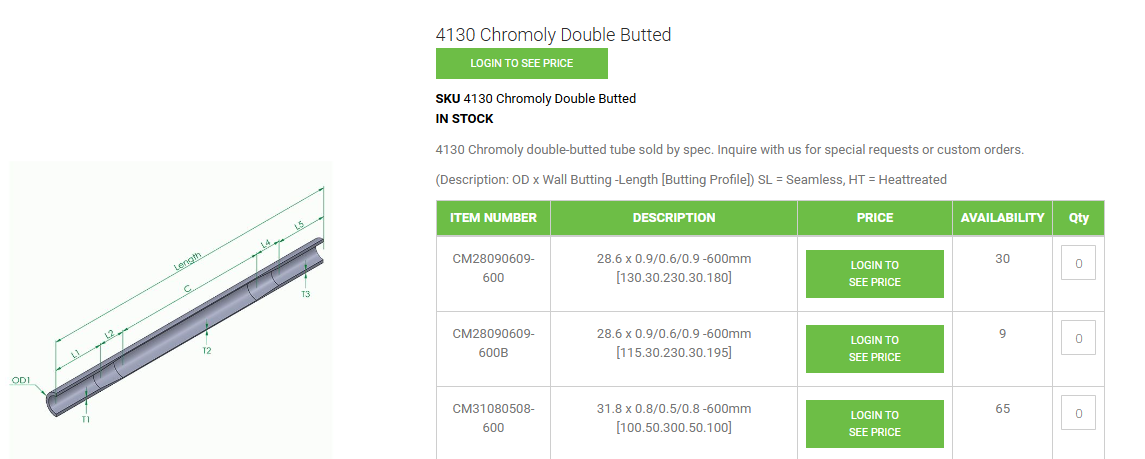

Und was willst du mir damit sagen? Ist das etwa ein Lastenrad? Schauen wir uns doch mal die spärlichen Angaben an.
4130 double butted crmo
12.9 kg
Was sagt uns das über die Bauweise? An beiden Enden dicker werdendes Rohr um es schweißen zu können und eben um Gewicht zu sparen, höchstwahrscheinlich sowas.

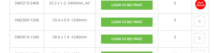

https://bicycleframedepot.us/4130-double-butted.html
Jetzt suche es dir mal aus, entweder 0,5mm oder 0,6mm Wandstärke, würdest du aus einem solchen Material ein Lastenrad bauen? Das war doch dein Argument oder? Für ein Lastenrad würde man auf die Gewichtsersparnis verzichten und stabile 1-1,5mm Rohre nehmen, schon hast du deine 200kg+ Zuladung.
https://bicycleframedepot.us/framebuilding-materials/4130-crmo-steel/round-tubes/butted-wall.html
Bei normalen Rädern macht man das nicht und spart Gewicht durch möglichst wenig Materialstärke, dann wiegt das Rad eben keine 12, sondern 20kg.
