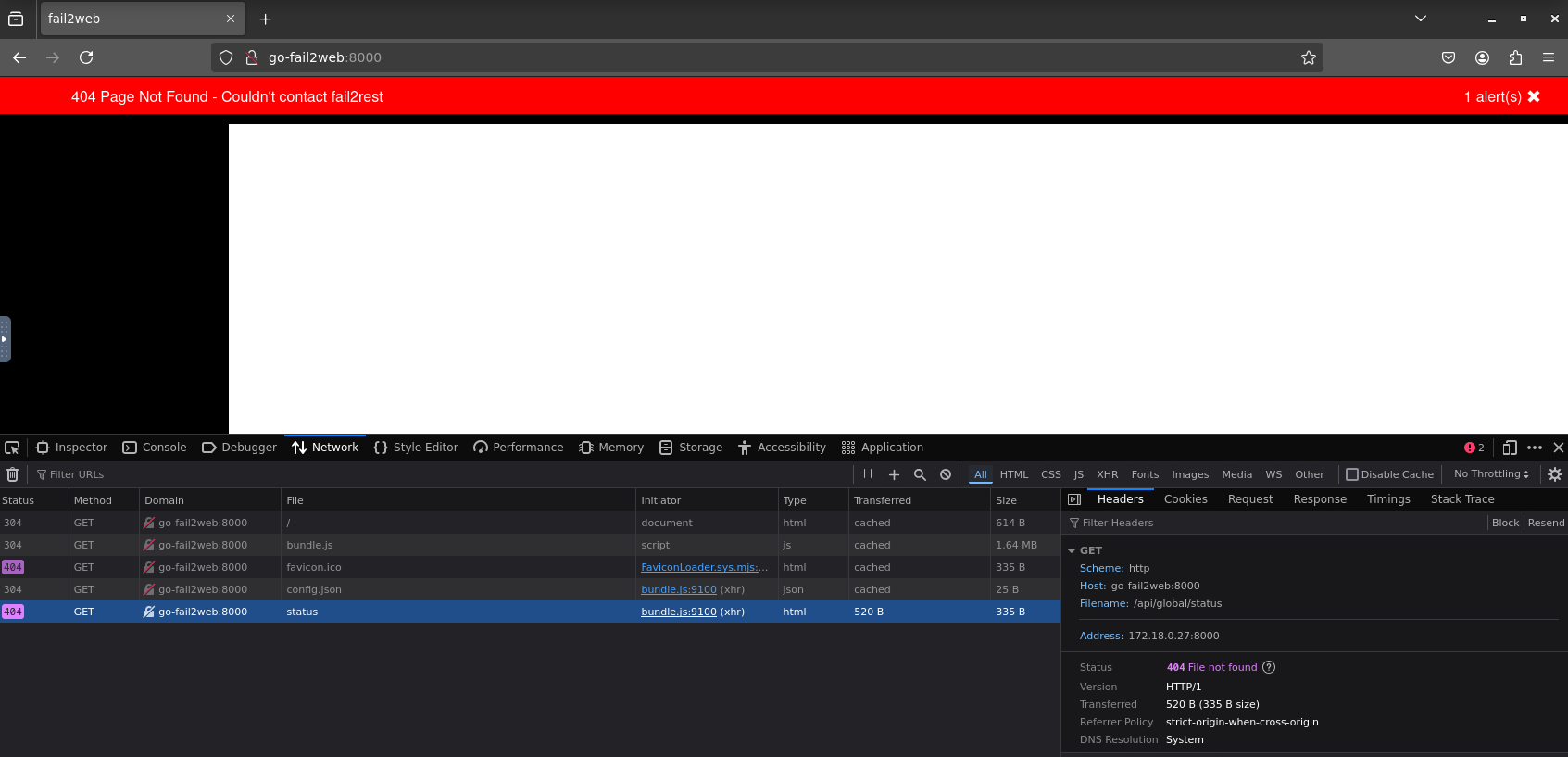

Wenn ich jetzt aber http://localhost:8000 im Browser aufrufen möchte, sehe ich:
"GET /api/global/status HTTP/1.1" 404 - in den Logs, und 404 Page Not Found - Couldn't contact fail2rest im Webinterface.

Geht doch nicht. :( Hab herausgefunden, dass das Webinterface /api auf dem gleichen Port (8000) versucht aufzurufen. Ich kann natürlich nicht zwei Server auf dem gleichen Port starten.

172.18.0.22 - - [20/May/2025 14:42:51] "GET / HTTP/1.1" 200 -
172.18.0.22 - - [20/May/2025 14:42:51] "GET /bundle.js HTTP/1.1" 200 -
172.18.0.22 - - [20/May/2025 14:42:51] "GET /config.json HTTP/1.1" 200 -
172.18.0.22 - - [20/May/2025 14:42:52] code 404, message File not found
172.18.0.22 - - [20/May/2025 14:42:52] "GET /api/global/status HTTP/1.1" 404 -
