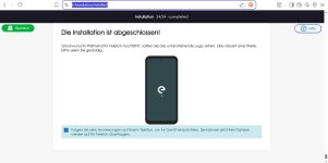

Liebes Forum, leider ist am Sonntag mein FP3+ kaputt gegangen. Dies hatte ich damals schon auf /e/ laufen, das 3 meiner Frau hatte ich dann mit dem easy installer gemacht. Ist aber lange her. Das FP 6 mit /e/ drauf war bei FP nicht verfügbar, ohne /e/ gab es das allerdings beim Mediamarkt hier, und da habe ich zugeschlagen, und gedacht, egal, mache ich es halt selbst.

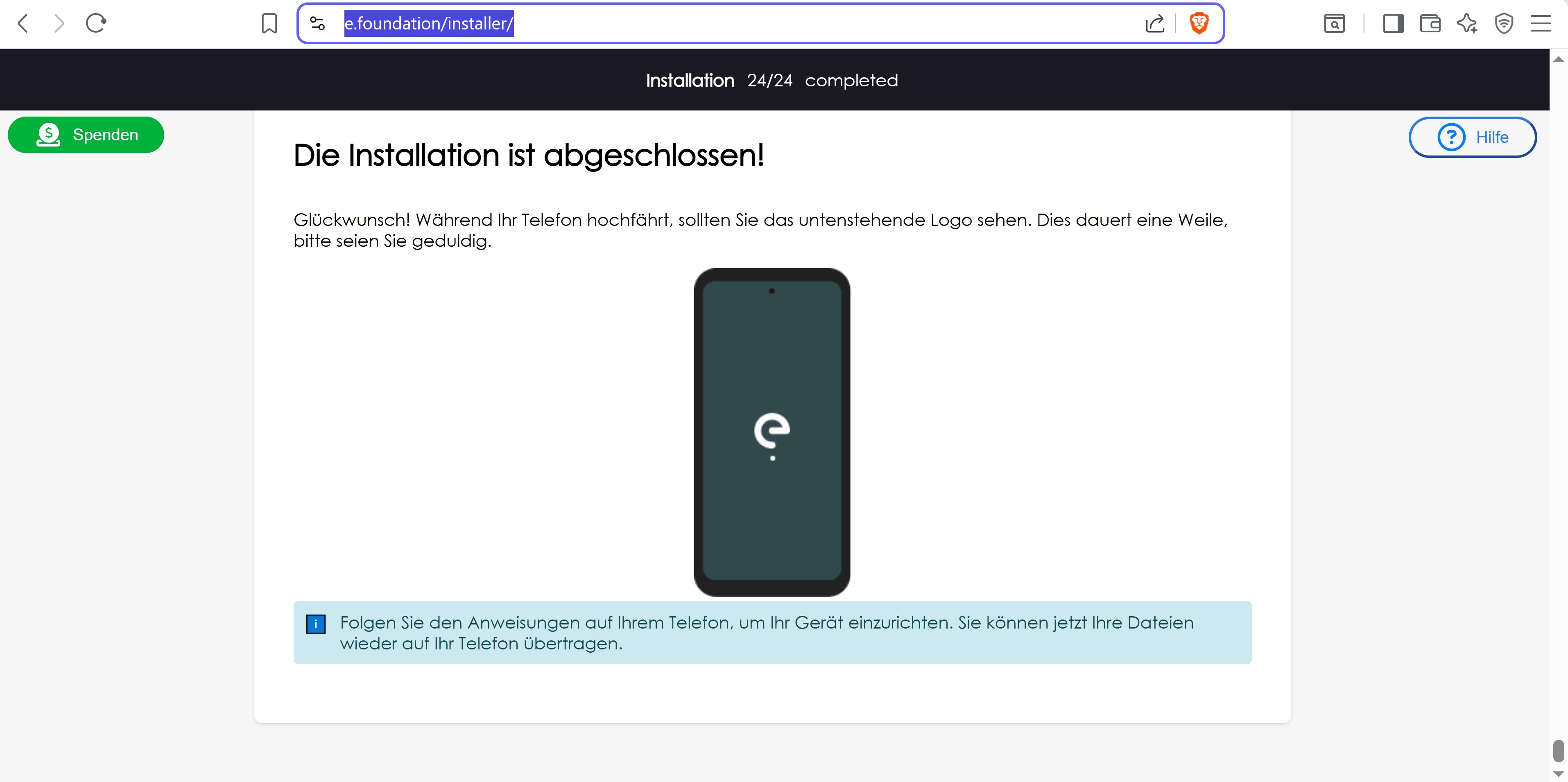

Ich habe es normal über den installer der jetzt webbasiert ist gemacht:
https://e.foundation/installer/
Und das auch problemlos durchgelaufen. Jetzt soll er allerdings neustarten, ich bleibe aber im bootloader, so also ob er kein OS findet. Beim Installationsvorgang am Ende hat er auch mehrfach neugestartet und es war schon Murena zu sehen. Aber nun bleibt er, im allerletzten Schritt hänge. Keine Ahnung was ich jetzt mache. Der Support ist Kacke, bei github soll ich mich melden, jedoch sind die neusten Themen alle unbaeantwortet und mit meinen Emails kann ich mich dort auch nciht registrieren. Vermutlich muss ich mich nochmal um eine manuelle Anleitung/Lösung kümmern. Habt ihr eine?
Funktionieren tut das Phone noch. Aber wenn ich im bootloader auf Start drücke, sartet er neu und ist wieder im bootloader. Recovery Mode macht nix, ausgeschaltet hatte ich auch, danach wieder bootloader.
Habe jetzt ein nagelneues Phone was nicht funktioniert und eins, was kaputt ist. Ärgerlich.
Hilfe!?

Kommst du noch in Fastboot?
Ich würde einen anderen recovery via fastboot installieren und von dort nochmal e OS flashen.
Den webinstaller würde ich persönlich gar nicht benutzen.
Reaktionen: angHell und madmax2010
Der Web Installer ist nicht wirklich gut. Mach die manuelle Variante unter https://doc.e.foundation/devices/FP6/install
Habe gerade vorhin ein FP6 auf e/OS geflasht damit nachdem der Web Installer auf 3 Systemen nur Quark machte.
Reaktionen: angHell
ich habe das mal beim FF5 mit dem von @TorenAltair verlinkten Manuellen weg / bash script gemacht.
Das tut gut und wenn was nicht geht, hast du ne Fehlermeldung bei dir man besser weiterhelfen kann

Ok, Danke Euch!
Im /e/-Forum wurde mir jetzt angemessen (für meine Fähigkeiten. ^^) geholfen, ja es scheint Probleme mit dem installer zu geben, möglicherweise liegt es am update mit neuen Sicherheitseinstellungen. Leider wird aber empfohlen vorher alle Updates zu machen.
https://community.e.foundation/t/fairphone-6-fp6-stuck-in-bootloader-win10/77473/7?u=wol
