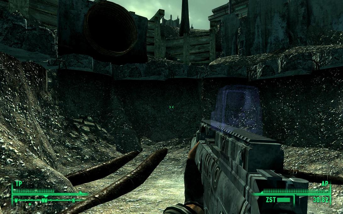

hallo,
ich habe vorhins meine fallout.ini gegen diese ausgetauscht.
hat auch alles wunderbar geklappt, hab nun 40 FPS outdoor auf höchsten details!
nur leider funktioniert mein einzigster mod, eine g36, nun nicht mehr
die texturen werden nicht mehr angezeigt, bzw, es werden nur die negativen oder einfach grau-gestreifte anstatt der schwarzen dargestellt.
wenn ich meine original.ini wieder benutze funktioniert der mod wieder.
habe auch schon den mod mit der neuen ini nocheinmal installiert, hab aber leider nichts geholfen.
weiß jemand was ich vielleicht in der ini ändern muss, damit auf die texturen zugegriffen wird?
ok, ich habe eine lösung gefunden!
es lag am [Archive] teil in der ini.
hab einfach wieder den [archive] teil aus meiner alten ini genommen.
jetzt funktioniert es wieder.
