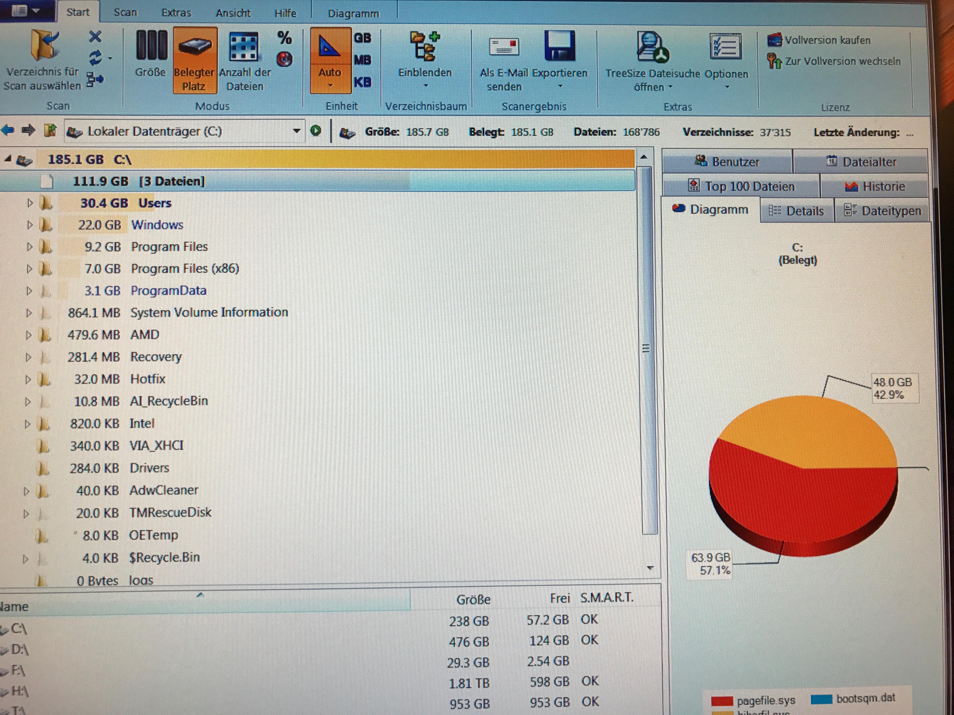

also, nach der überprüfung hat sich nichts geändert...
habs ausgecheckt, allerdings kann ich mit der anzeige nicht allzuviel anfangen.
hab mal ein bild davon angehängt.
was erstaunt ist, das oben beim laufwerk steht "185.1GB C:" obwohl es ja 256 sein sollten.
und darunter steht 111.9 GB [3 Dateien]...vovon dann angeblich 42.9% hiberfil.sys und 57.1% pagefile.sys sind
das versteh ich auch nicht
die alte ssd war ziemlich voll, also sagen wir da war 120gb drauf, d.h. ja dass auf der neuen 256er mindestens 120gb frei sein sollte, es können ja nicht plötzlich daten aus dem nichts auftauchen, oder?
würde evt. ein defragmentieren helfen?

Gib mal in der CMD "dir /A:H" ein und poste das Ergebnis.
Die 185 sind belegt + 57 frei = 239GiBiByte = 256GigaByte

johnnyB7 schrieb:würde evt. ein defragmentieren helfen?
Nein, SSDs NICHT defragmentieren!
Deaktiviere doch einmal den RUhezustand:
Windowstaste + R dann folgendes eingeben:
power.cfg -hibernate off
Und das Pagefile kannst du auch etwas kleiner machen:
http://tipps4you.de/tipp-15-win7.html
Da vllt 4GB einstellen. (bitte nicht deaktivieren, oft brauchen ältere Programme noch ein pagefile)
Dann kannst du mal schauen was für Daten im "Users" Ordner liegen, also Eigene Dateien...

Ach, man sieht es ja schon auf der rechten Seite.
Die Pagefile.sys und Hiberfil.sys sind rießig.
Daher das befolgen was PUNK2018 schreibt.

leipziger1979 schrieb:Ach, man sieht es ja schon auf der rechten Seite.
achso, klar.
wieso ist denn das sysfile so gross?. hat das was mit meinem Arbeitsspeicher (64GB) zu tun? kann alsop das sysfile problemlos viel kleiner sein als der Arbeitsspeicher selbst?

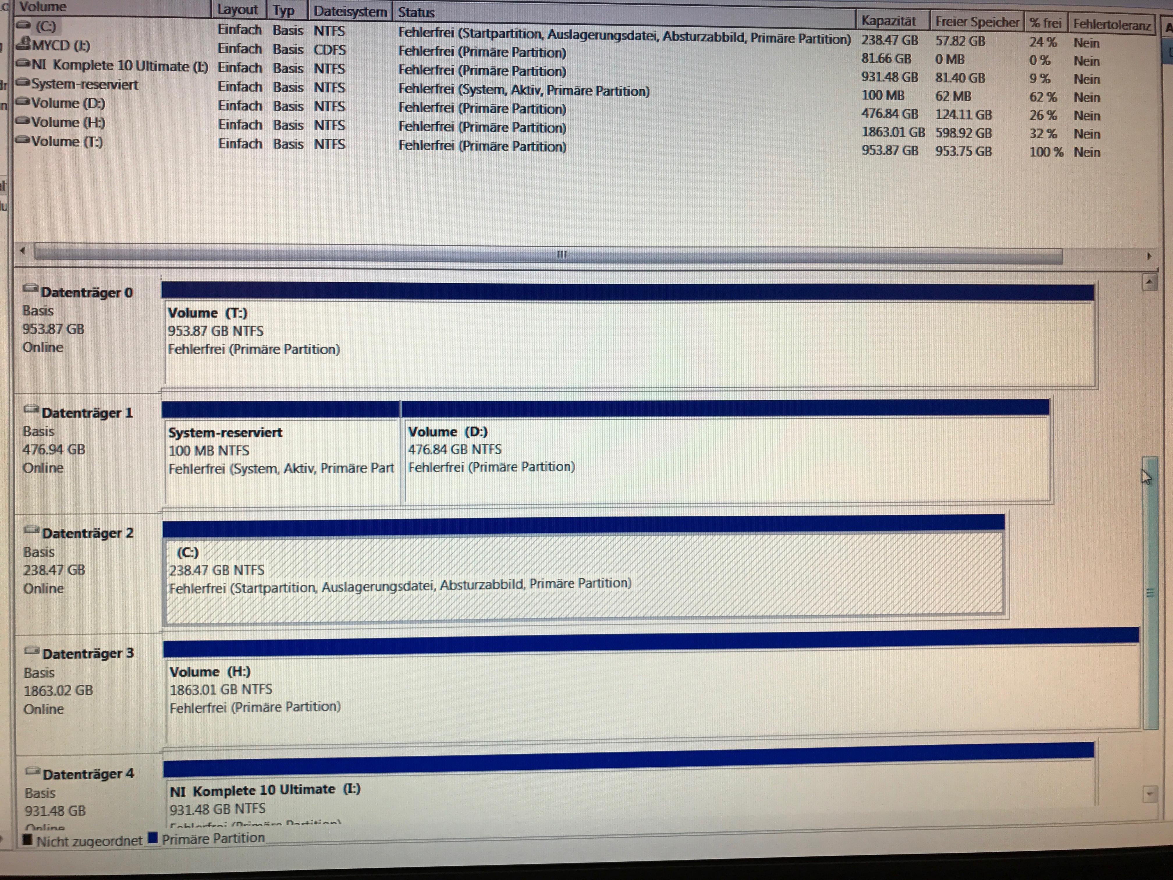

Die Pagefile.sys ist die Auslagerungsdatei und die Hiberfil.sys die Ruhezustandsdatei, beides wird "ab Werk" auf die Größe des Arbeitsspeichers angepasst. Pagefile wie gesagt verkleinern und den Ruhezustand würde ich gleich ganz deaktivieren mittels "powercfg -h off" in der Kommandozeile cmd.
Und wenn die SSD die Systemplatte sein soll, würde ich darauf eine Neuinstallation machen, die System-Startdaten liegen ja auf der 500er Platte, Systemreservierte 100 MB Part auf Datenträger 1. Bei der Installation alle anderen Platten abstöpseln.
