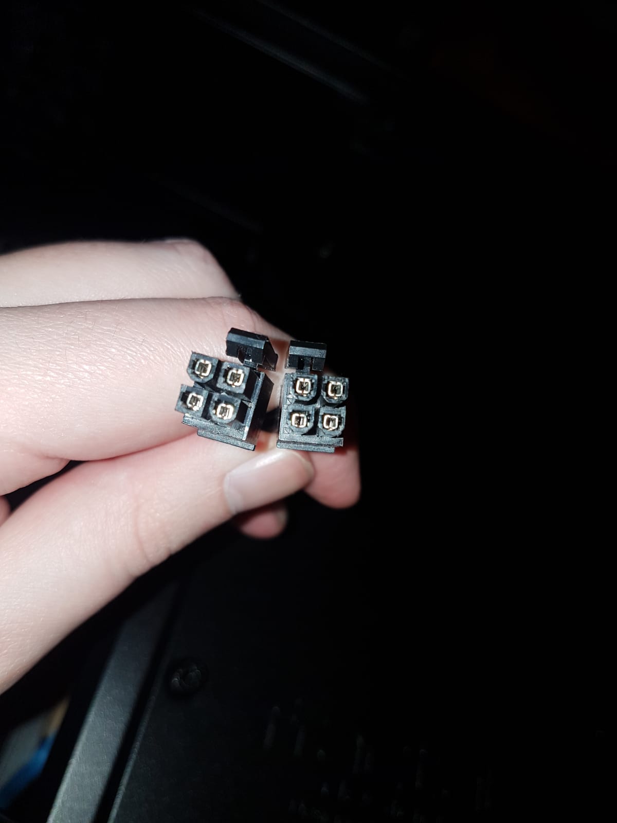

Meine Frage wäre, ob bei meinem Netzteil ein Produktionsfehler vorliegt. Die Pins sehen folgendermaßen aus:

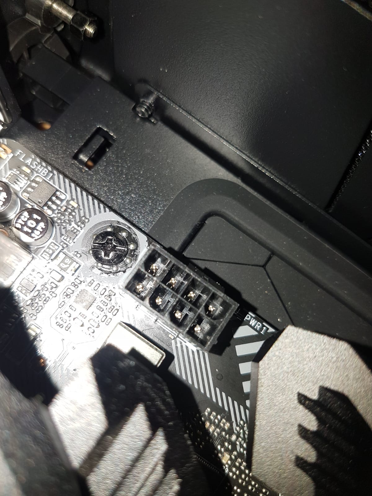

Folgendermaßen sieht es auf dem Mainboard um dem Benutzerhandbuch des Mainboards aus:

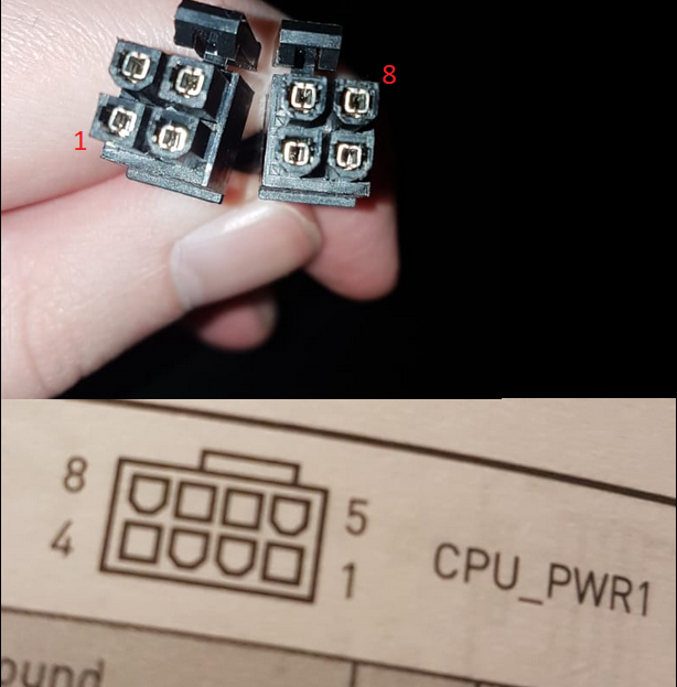

Schau dir die Formen der Stecker an. Der linke (!) Stecker passt auf die rechte Seite im Mainboard ohne Probleme. Der rechte Stecker lässt sich jedoch nicht einfach auf die linke Seite reinstecken. Auf dem Mainboard sind manche Pins eckig, während an der PSU manche auch runde Kanten haben. Ich bekomme ihn dementsprechend eben nicht einfach rein.

Ich bekomme aber den linken Stecker ohne Probleme rein, während der andere nur halb reingeht und das mit voller Gewalt.
Die männlichen Stecker mit den abgewinkelten Ecken passen Problemlos in die Quadratischen weiblichen Buchsen. ;)
Nur die Quadratischen männlichen Stecker würden nicht in die Buchsen mit den abgewinkelten Ecken passen.
Das passt schon seit Jahren problemlos, du wärst der Erster, wo es nicht passt.
Die Quadrate mit den abgewinkelten Ecken haben das selbe Außenmaß wie die reinen Quadrate

Wie es ausschaut ist der linke Stecker vom Netzteil mit 2x rund und 2x eckig belegt.
Der rechte Stecker hat nur runde.
Das kann eigentlich nicht auf Steckerleiste vom Motherboard passen.

nö ist es nicht, das ist normal so, denn wie schon erwähnt, die Quadrate mit den abgeschrägten Ecken am nännlichen Stecker passen Problemlos in die normalen quadratischen Buchsen

Ja Pin 4 und 7 sind am Stecker Quadratisch mit abgeschrägten Ecken und in der Buchse komplett Quadratisch, da aber die Quadratisch Pins mit abgeschrägten Ecken Problemlos in die komplett Quadratischen Buchsen passen ist alles so wie es sein soll, der Stecker passt da Problemlos rein
