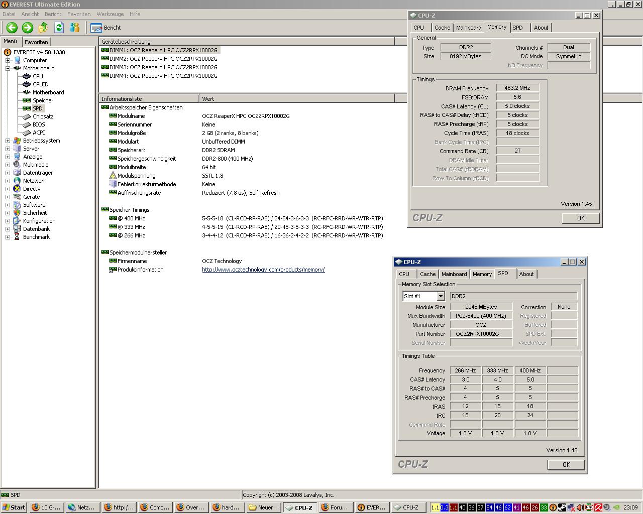

Schau mal genau auf die Bezeichnung des Speichers. CPU-Z gibt dir unter "Part Number" genau vor, welcher Speicher es ist. Bei Everest steht es im Modulname.
OZC OCZ2RPX10002G
Lies mal hier, du bist nicht allein.
Mit anderen Worten: Es ist genau der Speicher, den du bestellt hast.
so auf den ramriegeln hab ich zum glück noch nen aufkleber draufgelassen da steht pcz-8000 drauf und auf der verpackung OCZ OCZ2RPX10004GK.
Nur das der eine mit EPP arbeiten kann, wenn vom Board unterstützt! Müßte in CPU-Z bei SPD drinstehen, oben die genaue Bezeichnung und unten bei den SPD-Werten müßte auch was von EPP stehen, zumindest bei dem CL4-Ram.
Das ist in deinem Screenshot die Partnumber!

Auslesen geht nicht, da das Eprom so programmiert wurde, um die Standards einzuhalten. PC2-8000 ist nunmal kein Standard und die kleinen Timings beziehen sich auf die CL Werte, die bei geringeren FSB möglich sind.
Bei dir sind es 500 MHz FSB bei 5-5-5-18 bei 2,1V.
CPU-Z zeigt dir unterm Reiter "Memory" die tatsächlichen Werte, wie der Ram läuft, unter "SPD" die im Eprom hinterlegten Werte, damit die Standards eingehalten werden.
