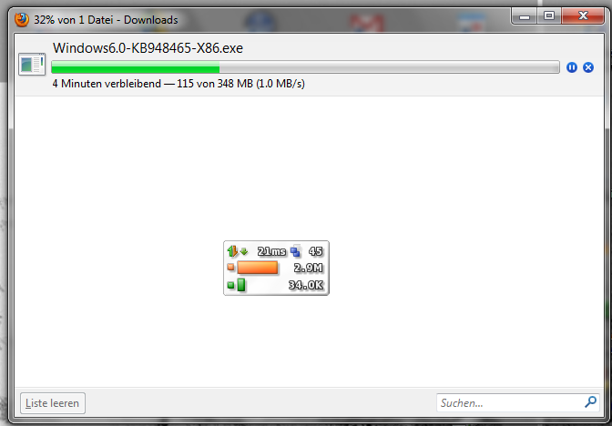

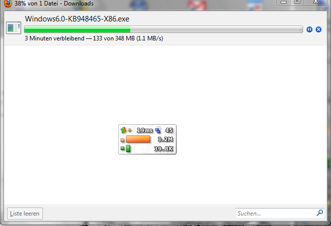

Ich habe keine Ahnung woran es liegt oder seit wann es passiert, aber mir wird der Downloadspeed falsch angezeigt.
Ich hab jetzt mal zur besseren Vorstellung mal zwei Screenshots hinzugefügt.
Ich habe 25Mbit Downloadspeed, wenn ich mir jetzt von CB das ServicePack von vista runterlade, wird in cfos der volle Speed angezeigt der möglich ist, aber im Firefox nur ein drittel oder die hälfte...
Das passiert mit jdownloader auch, also egal welches Programm ich nutze.
Ich gehe davon aus dass cfos die Wahrheit sagt, aber woran kann es liegen?
edit:
die anzeige an sich ist ir egal, worauf ich aber hinaus will ist, dass wohl die programme wue zb firefox garnicht den fullspeed hinbekommen, sondern nur dahin tümpeln
beim speedtest bekomme ich schon fullspeed, nur zb firefox kommt nicht auf fullspeed obwohl cfos, oder das sidebargadget fullspeed anzeigen...
anders formuliert:
firefox lädt mit max. 1,5mb/s aber cfos oder das sidebargadget zeit 3,2mb/s(fullspeed) an...
irgendwas muss da doch falsch sein!

ich hab jetzt antivir premium deinstalliert, welches ich vor weihnachten installiert hatte und jetzt scheint da sproblem gelöst zu sein.... ich komme zwar nicht auf fullspeed, aber die anzeige cfos/firefox ist jetzt 1:1....
kann das sein?
