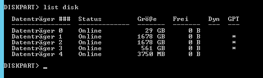

Unter Windows werden nun die Festplattengröße falsch angezeigt:
Die 4 TB HDDs werden mit 1600 GB angezeigt und die 5 TB mit 500 GB.
Daträger 1 und 2 sind 4 TB-Platten. Datenträger 3 ist die 5 TB-Platte.

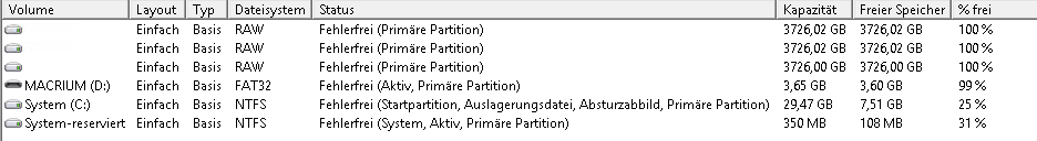

In der Computerverwaltung sieht es wie folgt aus:
Die Festplatte mit 3726,00 GB Kapazität ist die 5 TB HDD. Die hatte ursprünglich noch eine 1TB/931GB-Partition, die ich testweise gelöscht habe.

Dein zweites Bild zeigt nicht die Datenträgergrößen, sondern die Volumengrößen.

Lies dir meinen Beitrag mal genau durch. Du hast Recht, wenn ich bei 1 TB mich über nur 931 GB beschweren würde. Ich spiele gezielt auf das Bild von diskpart an. Es zeigt mir für eine 4 TB-Platte nur 1,6 TB an. Das ist falsch so.
OK. Doofer Screenshoot. Das Volume mit 3726,00 GB gehört zur 5 TB-Festplatte. Die anderen bei zur 4 TB-HDD.
