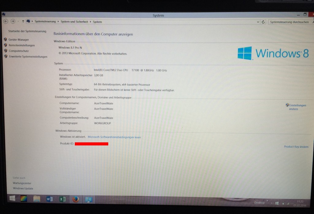

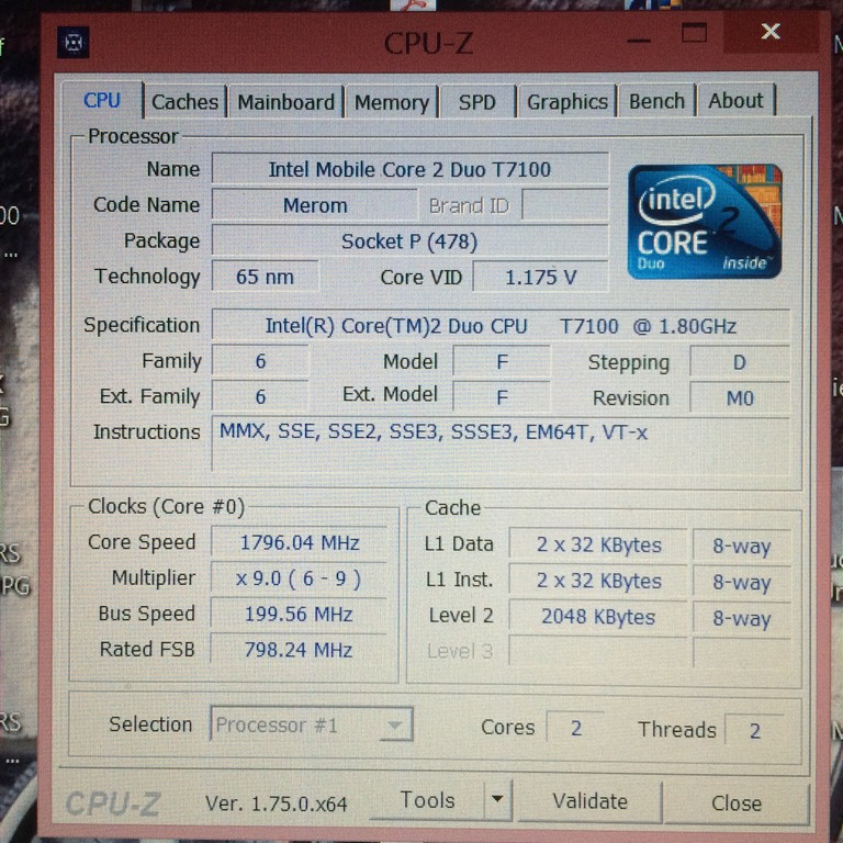

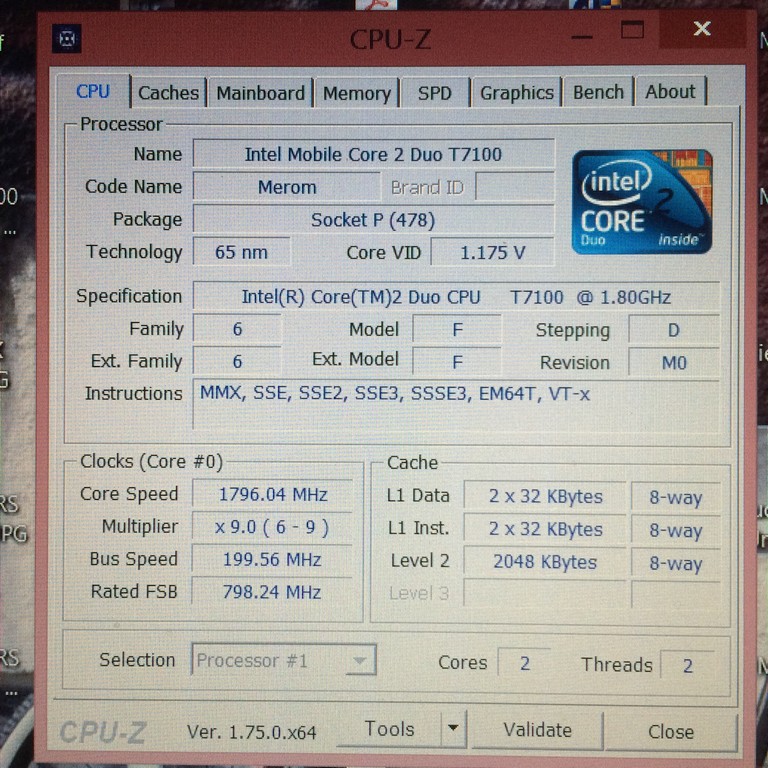

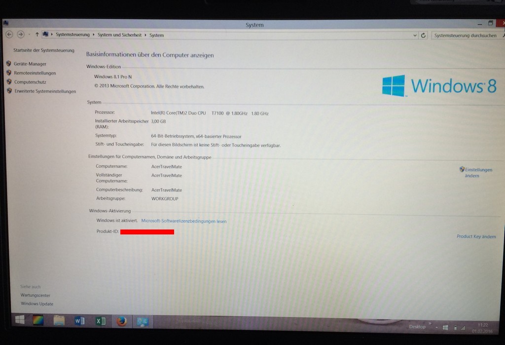

Ich habe das Problem, das mein CPU unter Win. 8.1 falsch angezeigt wird, hier steht dann nur T7100 mit 1.8 GHz. Woran kann das liegen, habe auch unter CPU-Z nachgesehen, dort steht das gleiche?

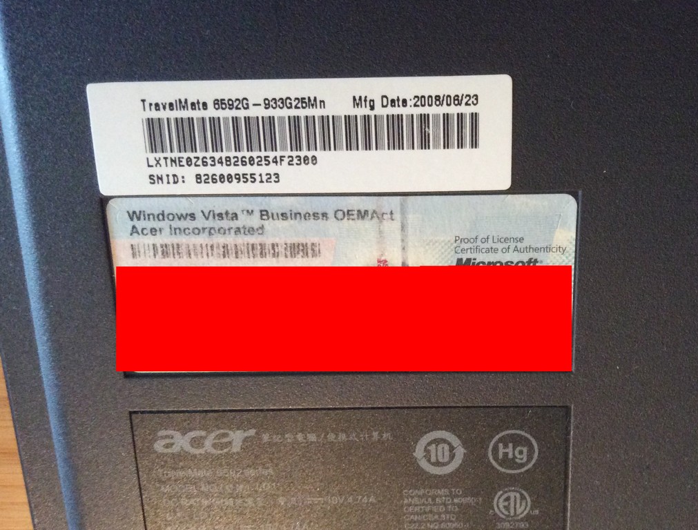

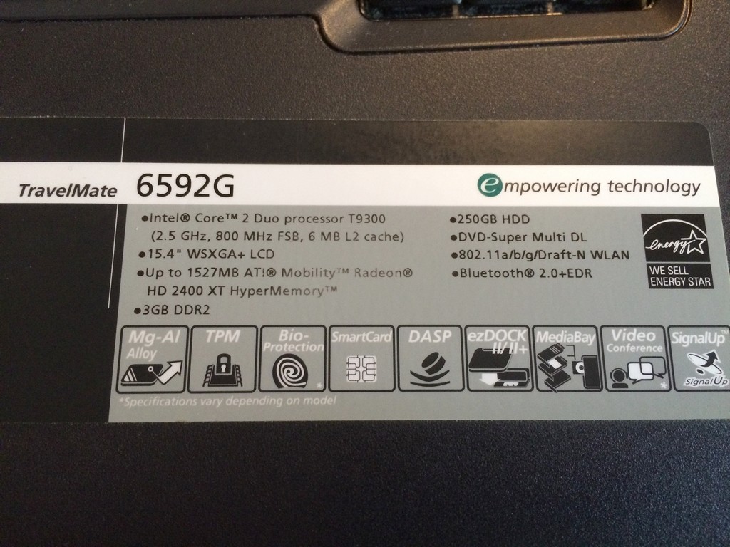

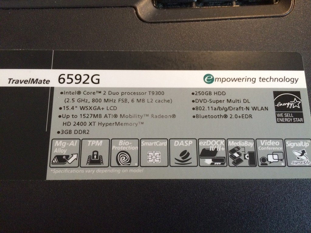

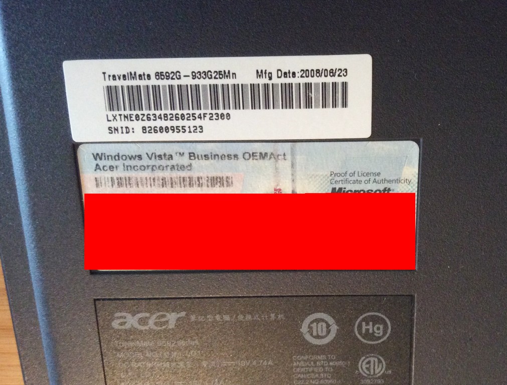

Das Notebook habe ich gestern erst gebraucht gekauft inkl. Karton. Auf diesen Aufkleber steht ebenfalls T9300, der Vorbesitzer hat von Vista auf Windows 7 updatet. Mein defektes NB war dasselbe, nur mit T7500 und 2.2 GHz, ich habe einfach nur die Festplatte getauscht. Ich habe auch kontrolliert, ob es mir der originalen Festplatte richtig angezeigt wird, leider auch falsch.

Du gehst anhand des Aufklebers davon aus dass du ein "Acer TravelMate 6592G - 933G25Mn" hast. Kannst du kontrollieren ob auf der Rückseite noch irgendwo eine Modellnummer steht. Wenn man davon ausgeht dass du wirklich einen T7100 Prozessor hast und dies kein Anzeigefehler ist dann ist der Aufkleber "falsch". Schau mal nach ob du irgendwo noch Aufkleber oder Aufschriften findest welche das Modell bezeichnen.
Das Modell mit einem T7100 wäre: "Acer TravelMate 6592-102G16N"

Okay, Verpackung und auf zwei Aufkleber steht T9300 drauf.

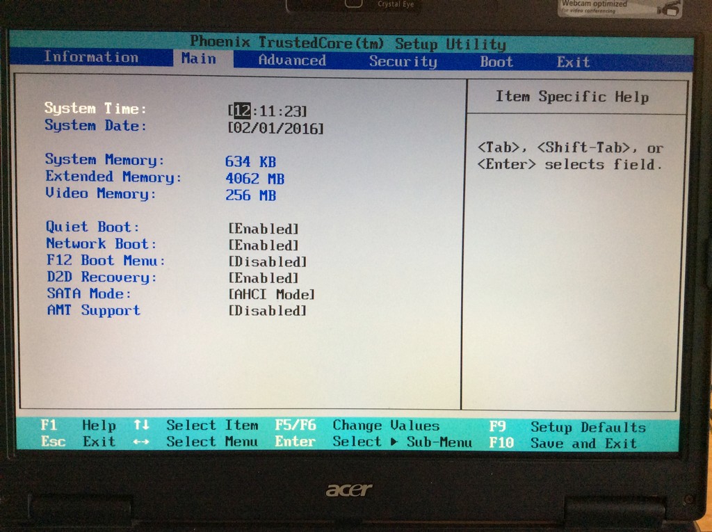

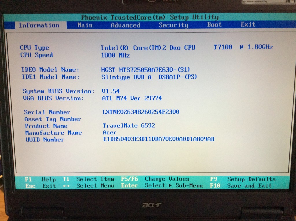

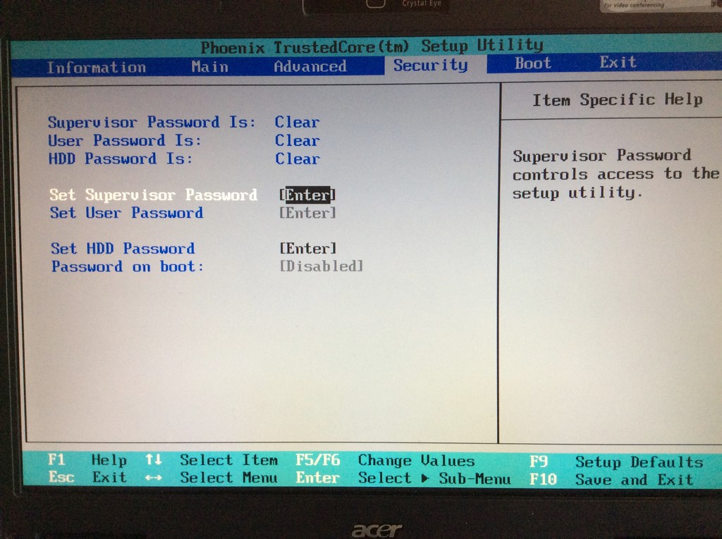

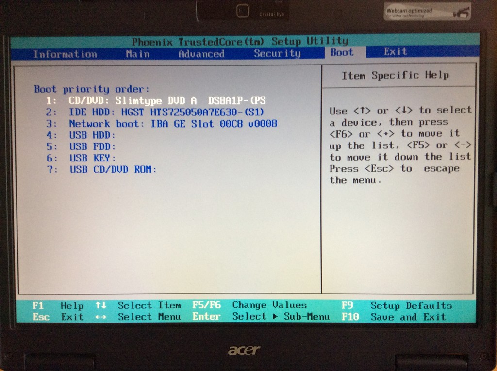

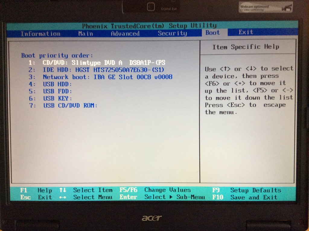

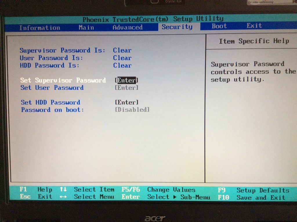

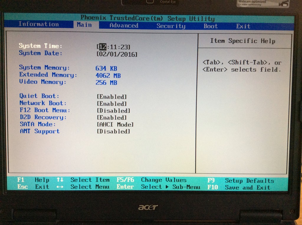

Hier die Informationen vom BIOS als Bilder, hoffe Sie können daraus was erkennen:

es ist definitiv ein t9100 drin. vllt hat der verkäufer den teureren t9300 ausgebaut und den t9100 rein. gebraucht kaufen ist immer iwie ein risiko ( leider)
Hallo Maja95.
Deine Fotos sind ausreichend und mehr als eindeutig.
So wie es ausschaut, hat Dich der Verkäufer des gebrauchten Laptops betrogen und den guten und hochwertigen T9300 Prozessor, durch einen billigen T7100 ersetzt.
Wenn Du die Möglichkeit hast, solltest Du den Verkäufer zur Nachbesserung aufforderung, oder eine Rückgabe klären. Vielleicht kannst Du aber auch einen Preisnachlass aushandeln.
