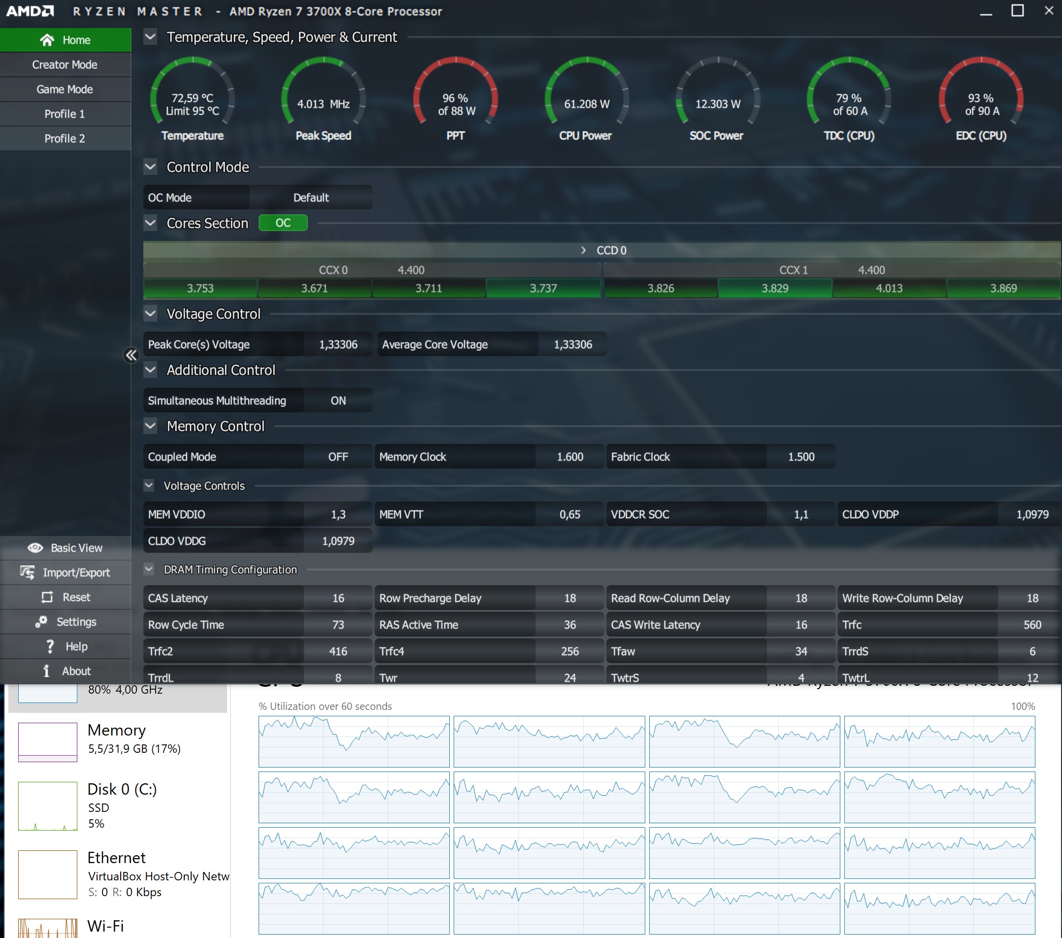

nur ein kleiner hinweis, was mir eben beim im titel genannten board aufgefallen ist. per default steht "infinity fabric frequency and dividers" auf "auto", was eine 1:1 ratio zwischen fclk und mclk sein soll. allerdings habe ich damit bei meinem 0815 per xmp konfigurierten 3200er speicher laut ryzen master einen mclk von 1600 und einen fclk von 1500MHz. erst das manuelle ändern von "auto" auf "1600MHz" im bios brachte das gewünschte ergebnis. das ganze tritt mit bios 4.10 auf - ob das in den versionen davor auch schon so war, kann ich nicht sagen.

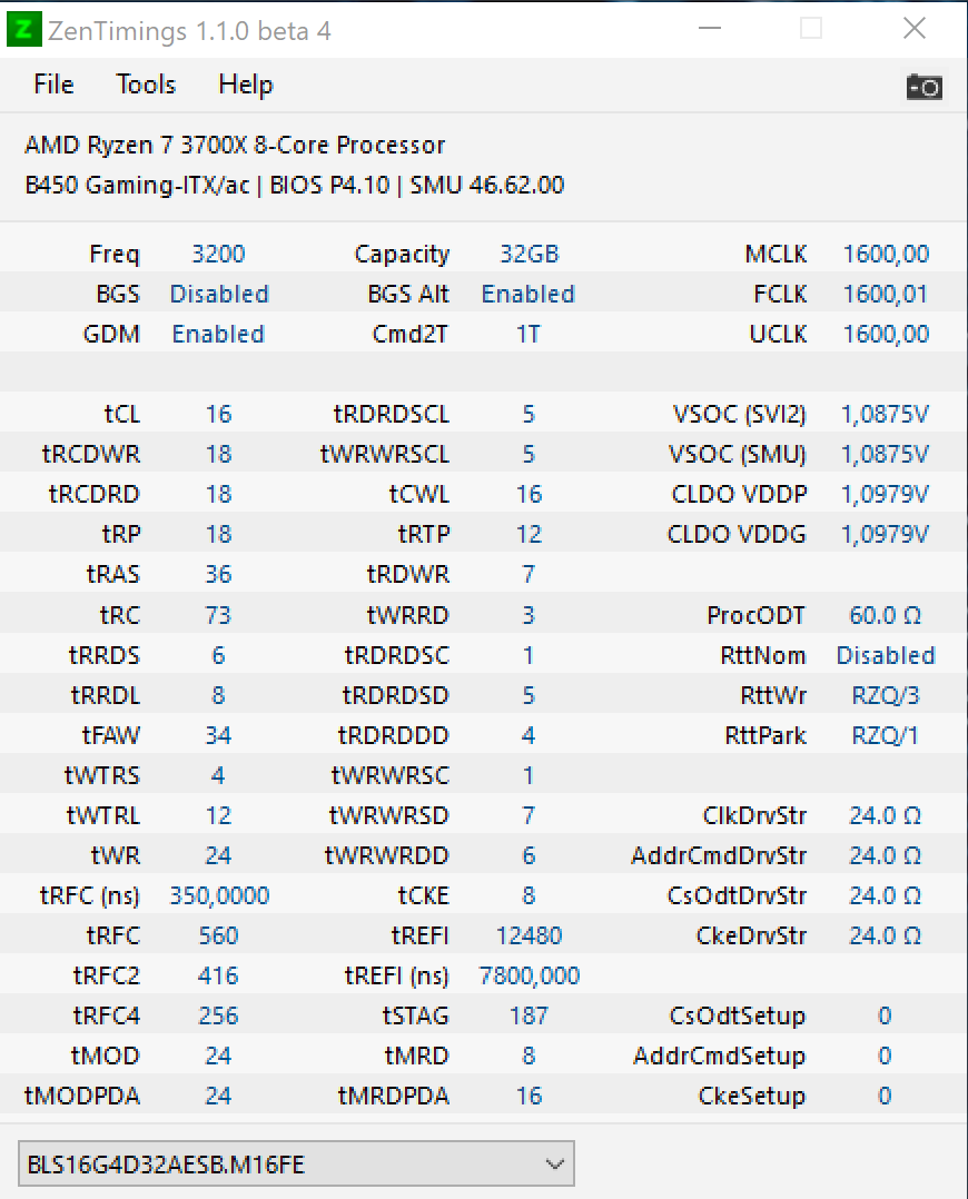

ich konnte das problem auf einem zweiten system (beides ryzen 3700x) reproduzieren. system 1 hat 2x diesen ram, system 2 diesen.
nach factory default läuft bei beiden systemen mclk=fclk (system 1: 1200MHz, system 2: 1066MHz). nach aktivieren des xmp-profils laufen beide systeme mit mclk=1600MHz aber fclk=1500MHz. erst nach manuellem setzen auf 1600MHz meldet ryzen master wieder "coupled mode" = "on".

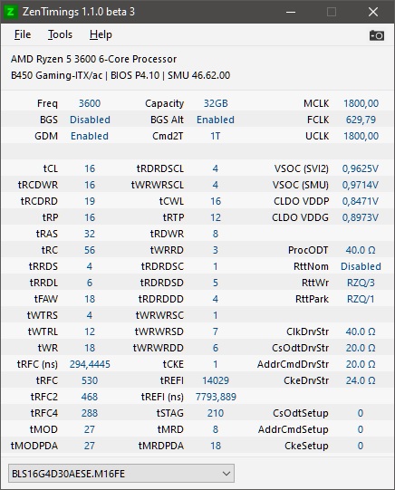

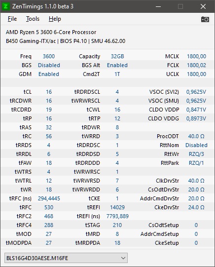

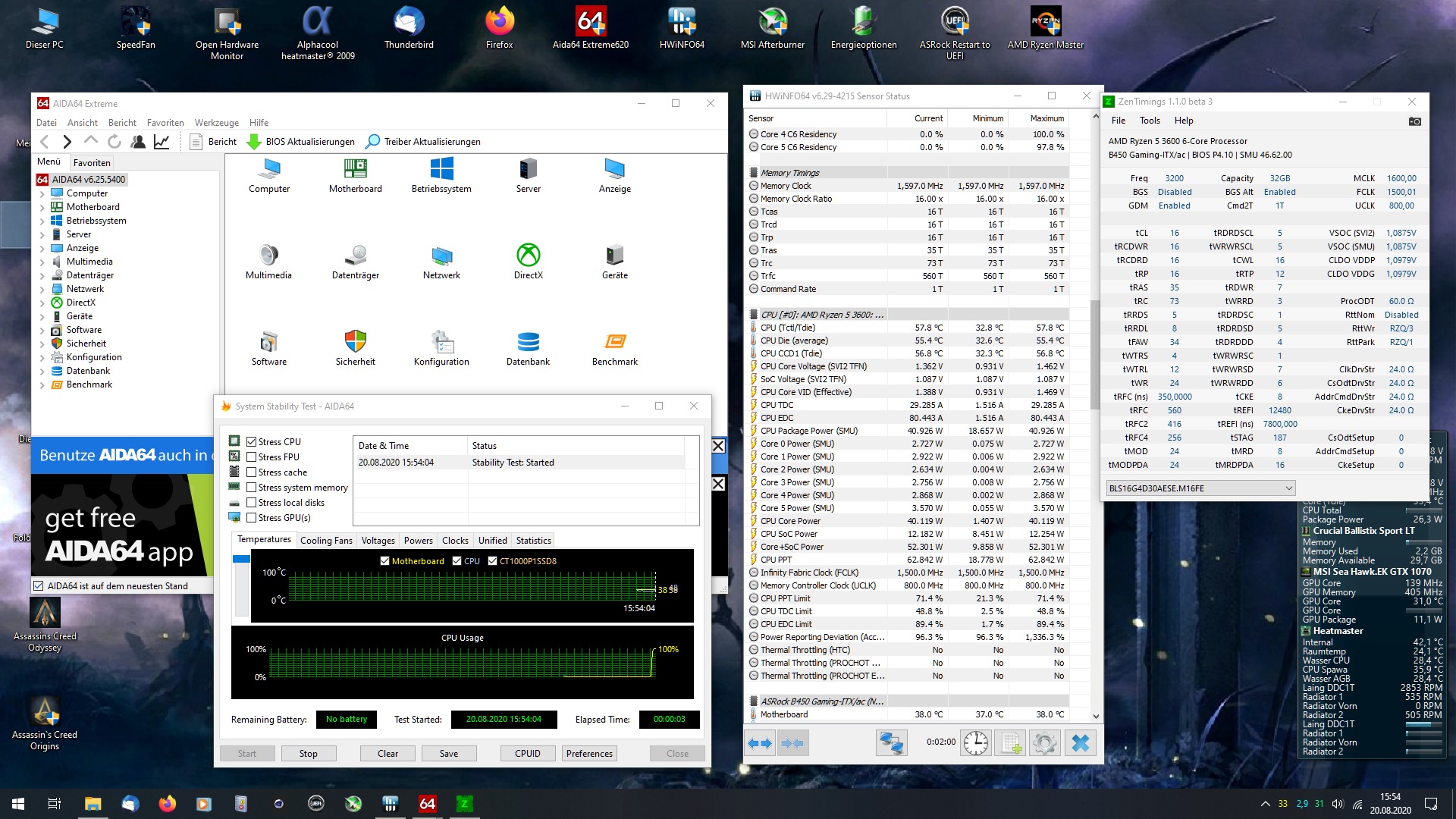

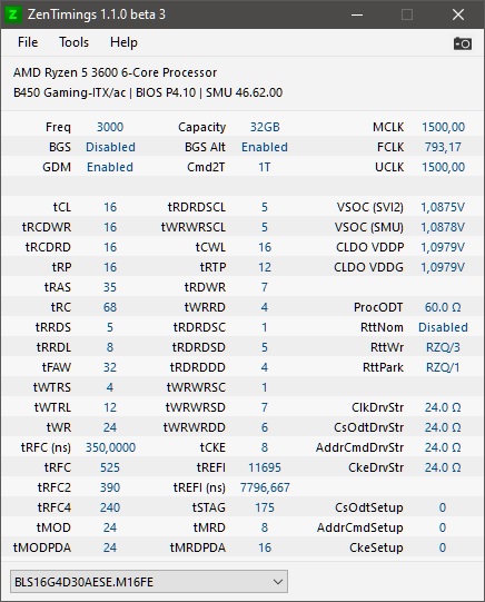

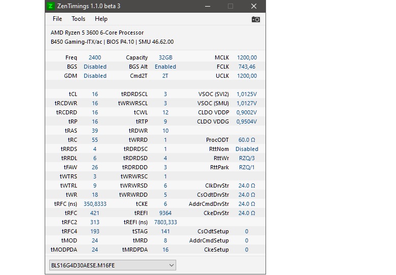

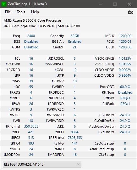

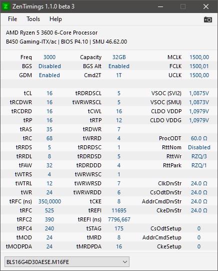

So ich hab da mal schnell ein paar Tests gemacht. :D
Das schwanken des FCLK im Idle ist ganz normal, unter Last hab ich dann jeweils den passenden Takt.
noch ein paar Bilder dazu, einmal Jedec Idle und Last.

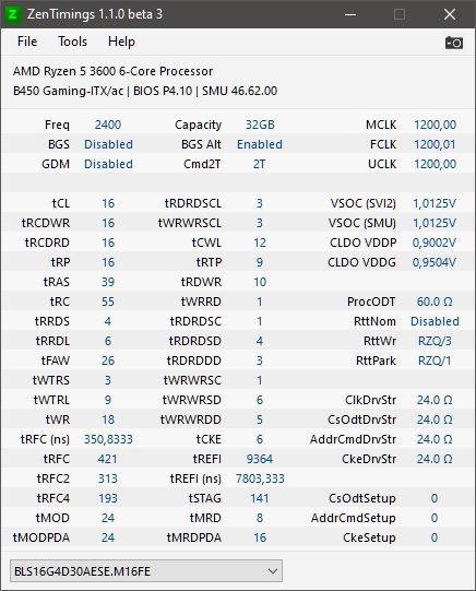

Dann mit XMP Idle und Last.

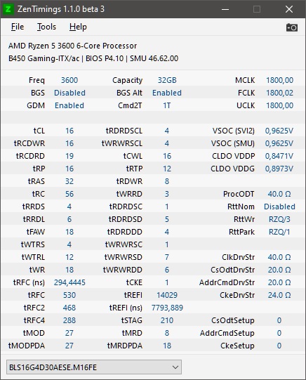

Und zu guter letzt meine 3600Mhz Idle und Last.
Wie man sieht, schwankt der Takt im Idle überall und unter Last liegt der passende Takt dann an.
Also alles gut.
P.s. Ich hab auch das 4.10 drauf. Da wurden auch die Stromspar mechanismen im AGESA etwas geändert.

nope, keine änderung unter last. "infinity fabric frequency and dividers" im bios auf "auto" und ich habe im idle und unter last mclk=1600MHz/fclk=1500MHz. sobald der ram auf xmp eingestellt wird und damit auf 1600Mhz läuft tritt das verhalten auf.
edit: zen-timings zeigt das gleiche
es schwankt übrigens auch nicht im idle.

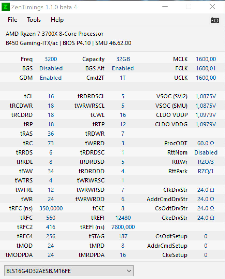

beim "auto" setting zeigt zentimings übrigens mclk=1600/fclk=1500/uclk=800 an, erst beim manuellem setzen ist alles auf 1600MHz. dafür, dass das alles sync laufen sollte, ist "auto" zumindest bei meinen beiden systemen zur zeit eher suboptimal :)

"auto" bedeutet bei asrock also beim 3700x mit 3200er speicher auf xmp mclk:flck:uclk 1600:1500:800 anstatt 1600:1600:1600 - ich denke, das ist doch schon ein bedeutender unterschied, der beachtet werden sollte.
Ich hab zwar nur 3000er Balistix, aber ich schau mir das mal an. Theoretisch sollte der ja genauso laufen, wenn ich ihn erst mit XMP lade und dann auf 3200 stelle.
Mooment bin gleich wieder da. :schluck:
Na da schau einer an. Das hätte ich jetzt nicht gedacht.
Also doch ein AsRock bug.
Dann nehm ich alles zurück, was ich schrieb. :schluck:

So hab schnell mein Profil wieder geladen, denn die 3200Mhz waren durch die hohe SoCspannung nicht stabil.
Ich finde es ja schon lustig, das die Boardhersteller die so hoch ansetzen, egal welcher Takt da anliegt.:grr::grr::grr::grr:
