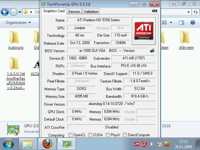

werden den die taktraten richtig ausgelesen in gpu-z?
Der flash ist voll in die Hose gegangen...
Bei Everest wird alles normal angezeigt
na hab ich mir doch gedacht ^^
