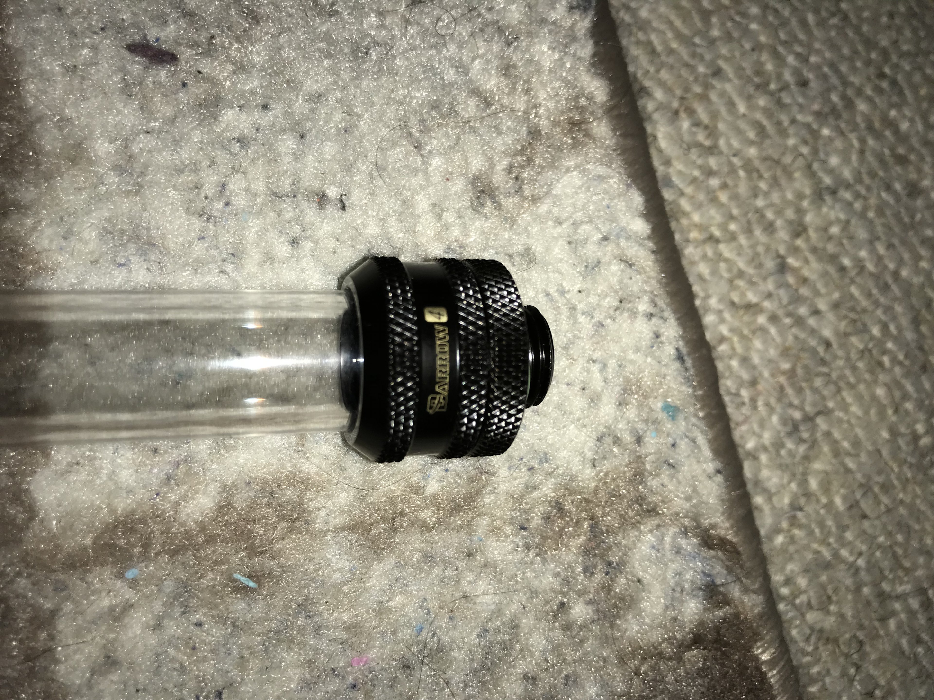

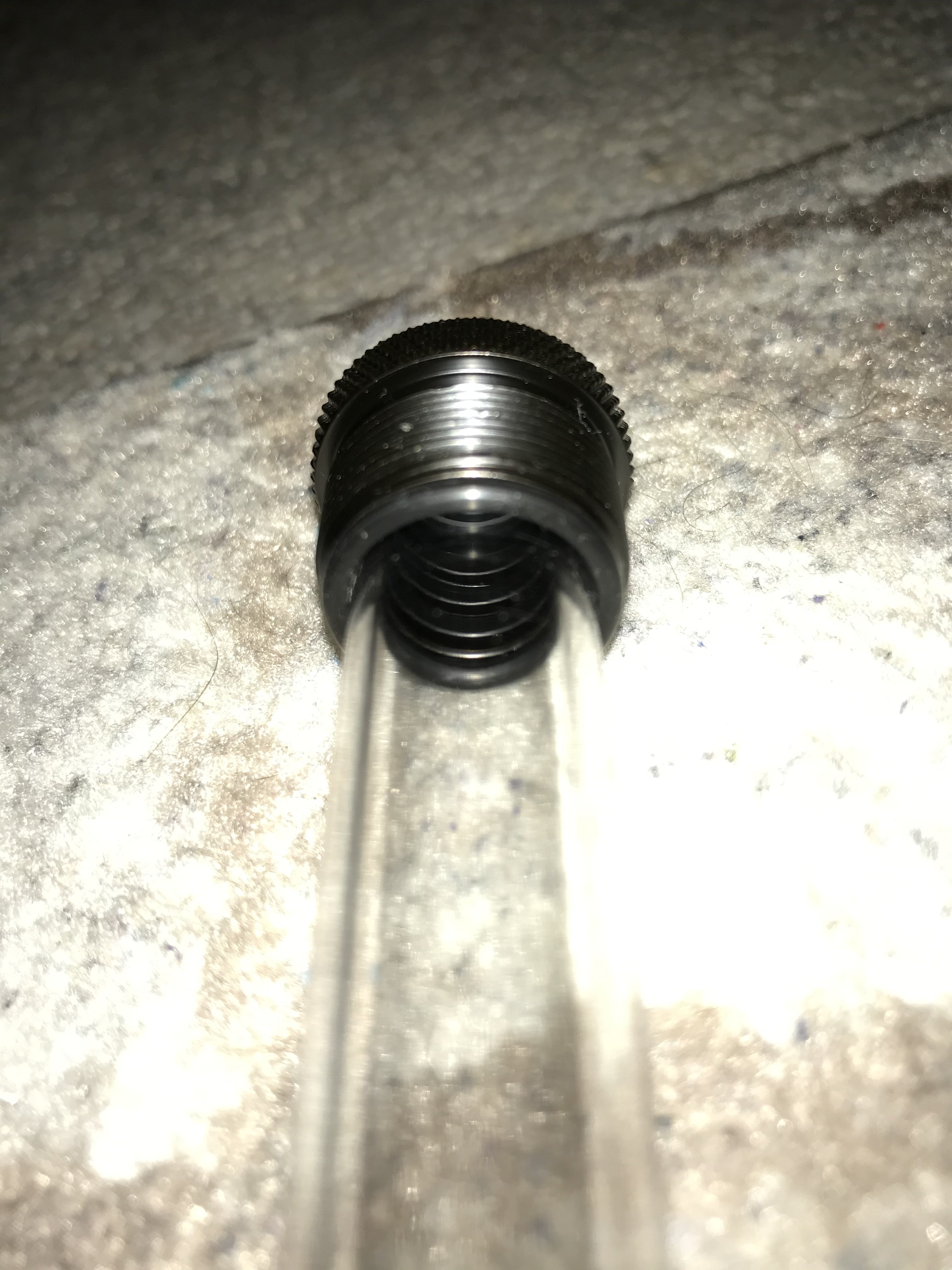

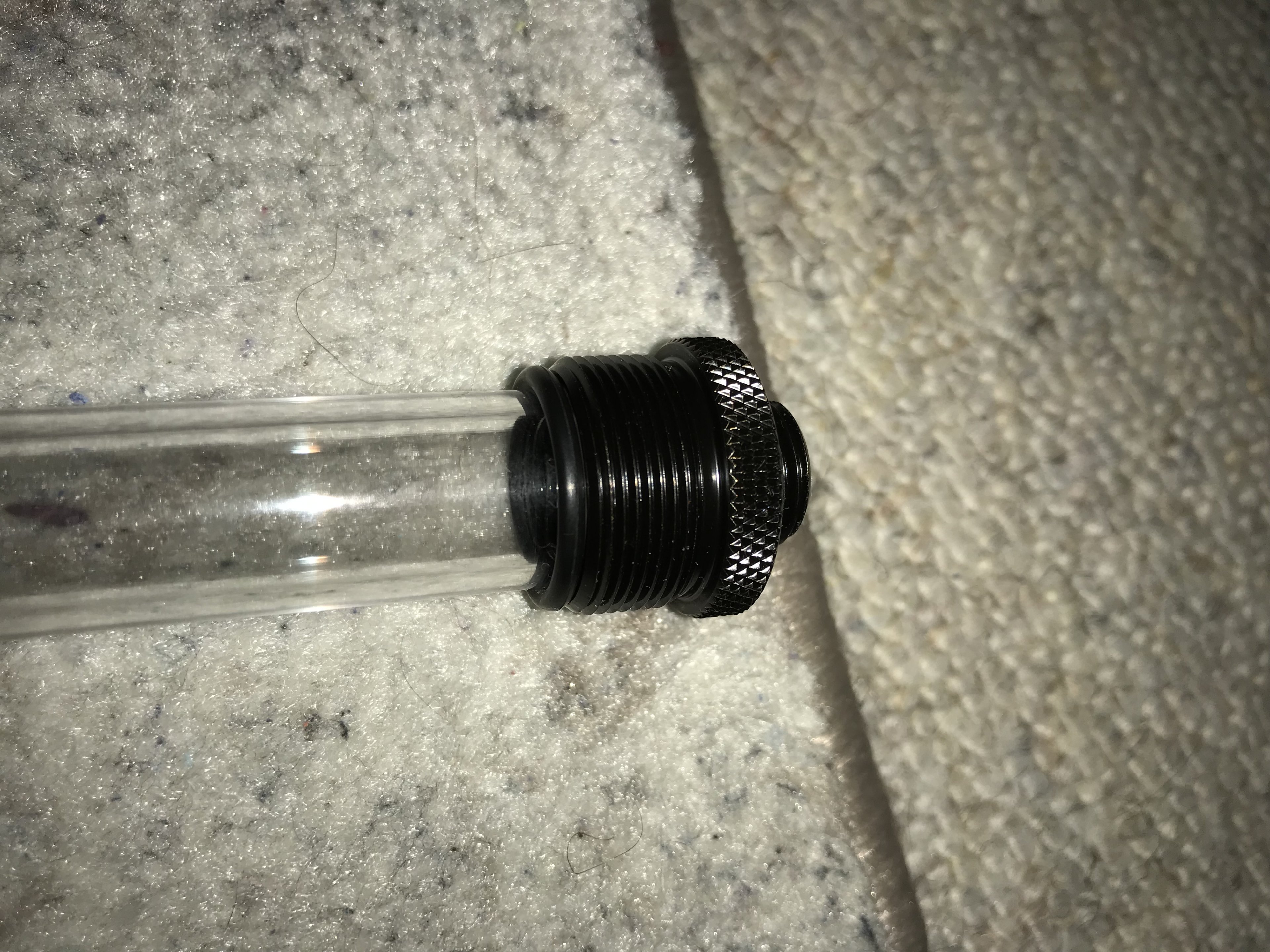

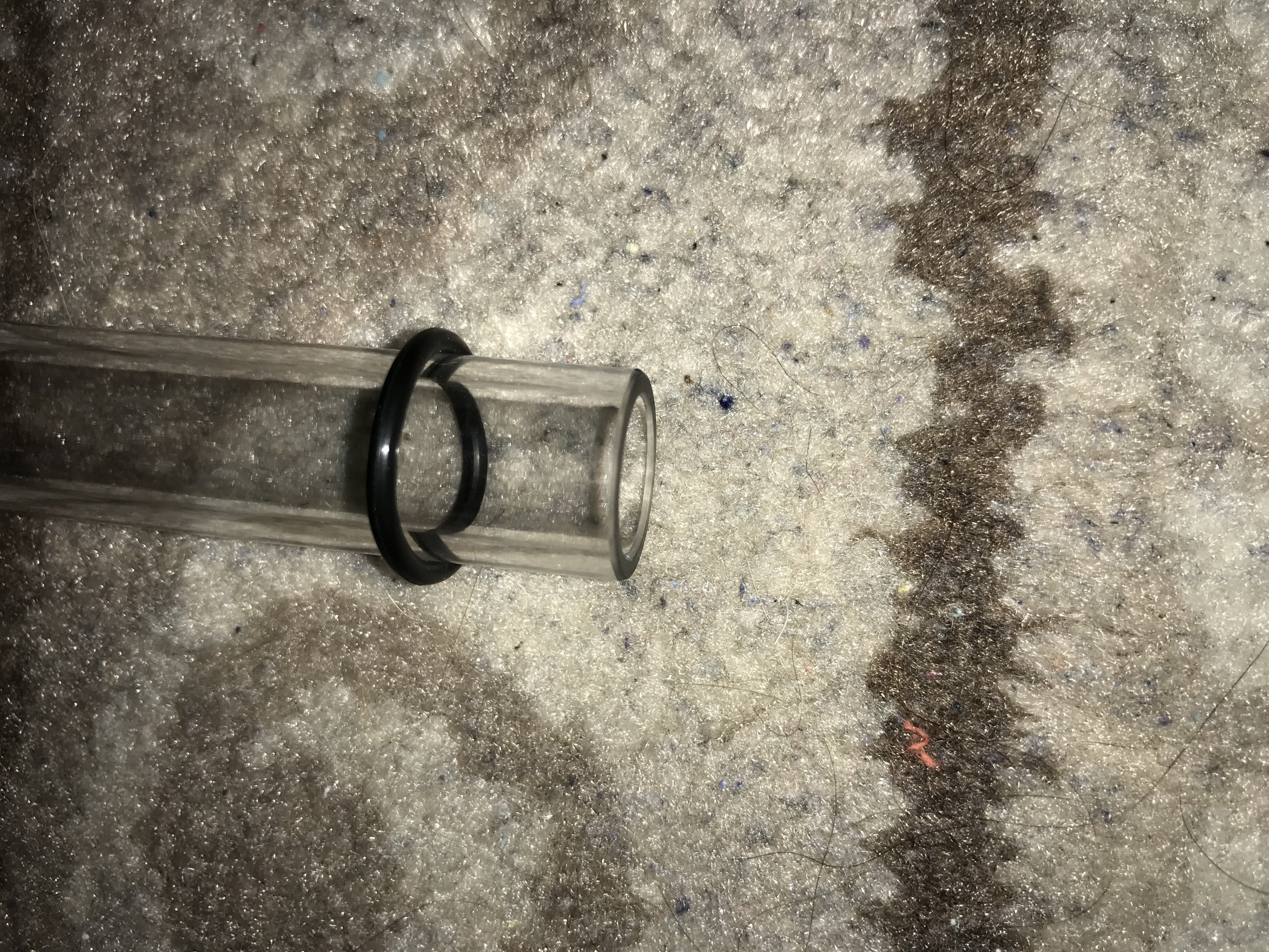

Hallo habe schon bei watercool nach gefragt aber eventuell kennt sich hier auch einer aus. Und zwar habe ich heute ein wenig mit Hardtubes gearbeitet und Barrow Fittinge genommen bzw. Ein Fitting da ich erst probieren möchte.
Macht mir richtig Spaß und die Tubes passen wunderbar in die Fittinge habe auch Bilder gemacht müsste doch richtig sein Oder? Habe extra YouTube Videos angeschaut.
Problem nun ist man kann das Hardtube obwohl die Mutter angezogen ist aus dem Fitting ziehen ohne Kraft anzuwenden gehört das so oder passt hier was nicht zusammen?
Habe das Fittinge und die Röhren mit einem Mess schieber überprüft die Abmessungen stimmen mit denen auf der webseite überein

Also es ist nicht so, dass die Tube jetzt bombenfest gehalten wird. Bisschen Kraft sollte es allerdings schon kosten die da rauszuziehen. Im Grunde ist das ganze ja schon dicht alleine durch die unteren Dichtring. Der obere, der dann angedrückt wird ist quasi die extra Sicherheitsstufe.
War bei meinen Fittingen auch so, man konnte ohne große Kraft die tubes rausziehn.
Aber dicht waren die bei mir, bin aber wieder auf Schlauch dann zurück weil Ich doch öffters im Tower rum fummel und mir das doch dann etwas unsicher war :P
Hm kann man dem trotzdem trauen dann? Zumal ich ja erst Schlauch Fittinge hatte und einen passenden Schlauch dazu den konnte man auch vom Fitting ziehen man muss schon etwas ziehen das die Tubes raus gehen.
Schlauch hat mir aber irgendwie nicht gefallen da ich einen ohne Weichmacher wollte und da gibt es ja nur schwarze
Eventuell mal bitspower oder ek waterblocks Fittinge testen?
Sonst habe ich noch das gefunden der hat das gleiche Problem und hat den oberen dicht Ring durch einen dickeren ersetzt oder ob das dann dicht ist?
Hier das Video bei mir geht die Tube ungefähr gleich einfach raus
Die Hardtubes können ja aus Prinzip nicht so bombenfest sitzen wie es Softtubes tun, kann man ja nirgends drüberziehen sondern nur reinstecken.
Wenn das Fitting und die Überwurfmutter zu eng sind zerkratzt du dir ja die ganze Tube.
Ich nutze die 12mm Tubes & Fittings von Barrow (auch über Watercool bestellt) jetzt schon eine Weile und das Wasser ist noch alles in der Loop.
Wenn ich an Fitting und Tube leicht ziehe kann ich die auch mit der Mutter montiert auseinanderziehen, ist aber nicht so das die von selbst abfallen.
Zumal die Überwurfmutter auch nicht dafür sorgen soll das die Tubes bombenfest sitzen, die sollen die O-Ringe in Position halten. Die O-Ringe dichten am Ende an und das Fitting selbst sollte die Tube fest genug halten, die Mutter berührt die Tube selbst am Ende gar nicht.
Kann aber bestimmt nicht Schaden dir ein paar andere Fittings zum testen zu bestellen, immer so ne Sache was "ohne Kraft" für jemanden persönlich ist. 20€ für den Seelenfrieden das sich die Tubes nicht von selbst rausdrücken sollte klar gehen.

Ich nutze Push-In-Fittings, da ist garkeine Überwurfmutter dabei. Die Tube wird nur von zwei O-Ringen gehalten.
wenn man mal genau drüber nachdenkt, können Hardtube wenn sie richtig verbaut sind gar nicht raus rutschen. Sie könnten maximal undicht sein. Es gibt unterschiedliche Anschlüsse, ich glaube die Barrow Fittinge habe teilweise 2/3 Dichtungen innen und einen außen. Ich habe die von Aquatuning und Barrow. Die AT Fittinge haben eine Dichtung innen und eine außen. Das ist vollkommen ausreichend.
Stimmt auch wieder habe Gestern auch englische Foren durchsucht und es ist definitiv normal das man die raus ziehen kann soll bei Bitspower und EK Fittingen auch der Fall sein von daher bleibe ich bei Barrow die sind Top.
