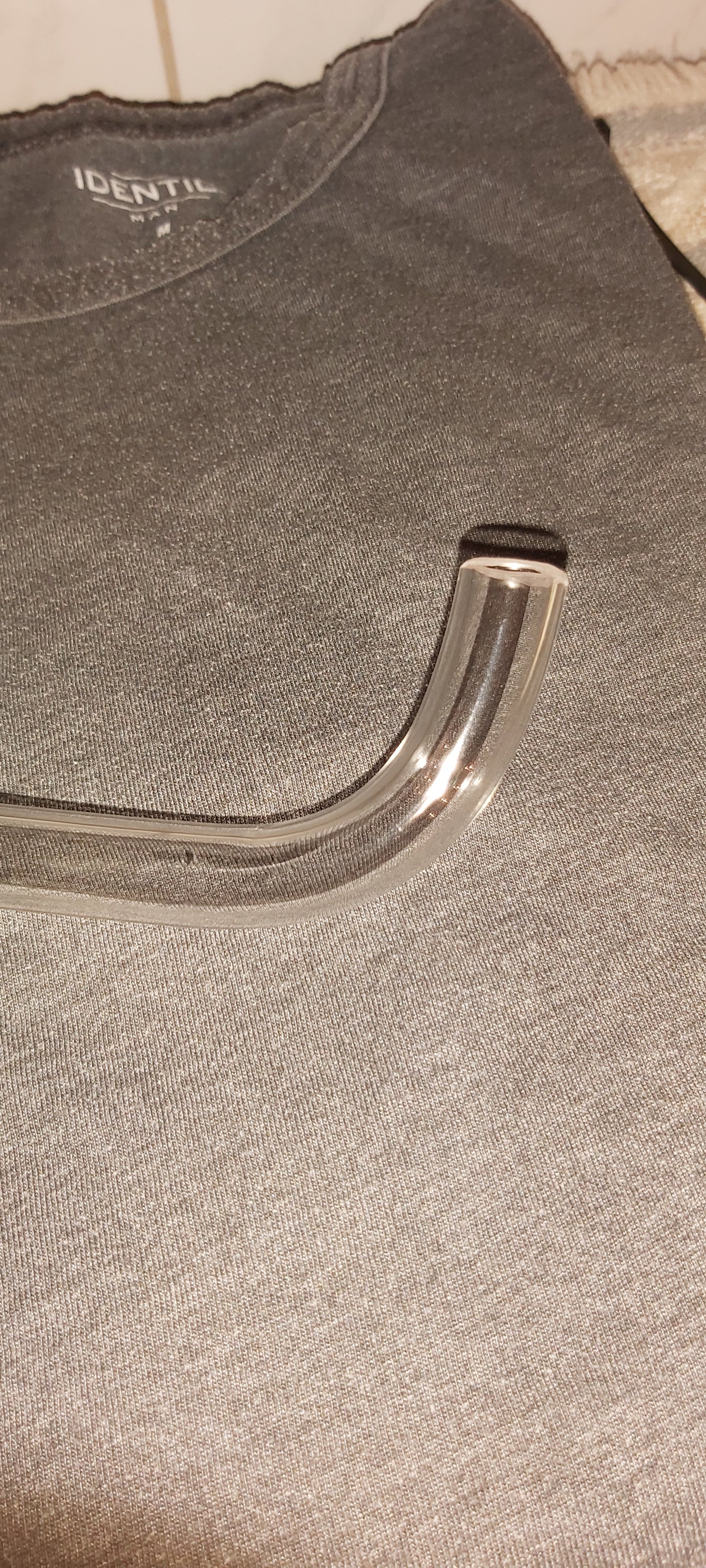

Danke dir bin schon Mega gespannt wie das biegen funktioniert kann ja ziemlich frustrierend werden was ich gehört habe
Ps: Habe die Röhren mal so ins Gehäuse gehalten durch die LED Beleuchtung sieht das richtig edel aus
