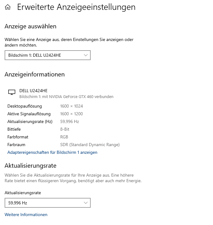

Kannst du unter "Anzeige auswählen" nicht mehr deinen alten Monitor (Formac) auswählen?
Über welche Schnittstelle ist der Formac mit dem Rechner verbunden (DVI, DP, HDMI, VGA)?
DVI, nein geht nicht.

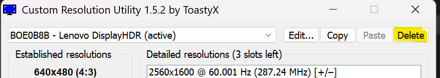

Wenn auch weiterhin der alte Monitor angezeigt wird, versuch mal mit CRU das EDID zu löschen und starte neu. Das geht vermutlich am schnellsten
https://www.monitortests.com/forum/Thread-Custom-Resolution-Utility-CRU
edit: Der Tipp mit dem Monitor entfernen sollte es tatsächlich genauso tun.

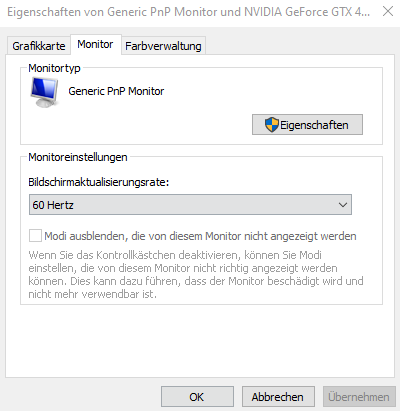

Geht auf "Eigenschaften" (mit dem kl. Schild davor) und da auf Reiter Treiber -> Gerät deinstallieren. Neu starten.
Da steht ja jetzt schon "Generic PnP Monitor", was korrekt ist, also er verwendet den Dell Treiber schon nicht mehr. Hast Du versucht die Auflösung manuell wieder auf 1600x1200 zu setzen? Das geht unter Einstellungen -> System > Bildschirm bzw. Rechtsklick auf Desktop > Anzeigeeinstellungen.

Nein, den Monitor. Eigenschaften bei Monitor, wie man es oben auf dem Screenshot sieht.
Was deine Frage zu CRU betrifft. Einfach CRU runterladen, starten und dort rechts "delete" drücken, wie auf dem Bild von mir dargestellt. Wobei das Löschen des Monitors eigentlich den gleichen Effekt haben sollte.
