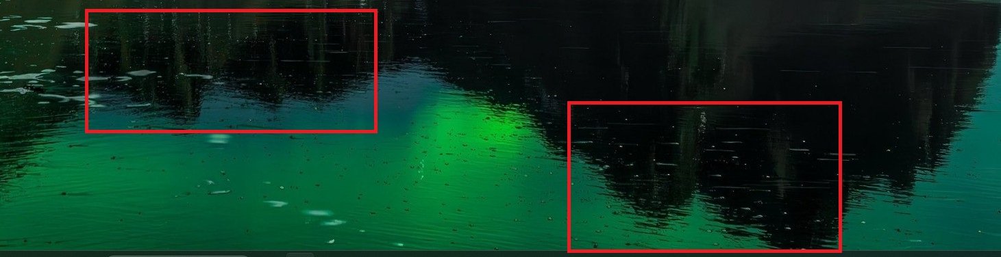

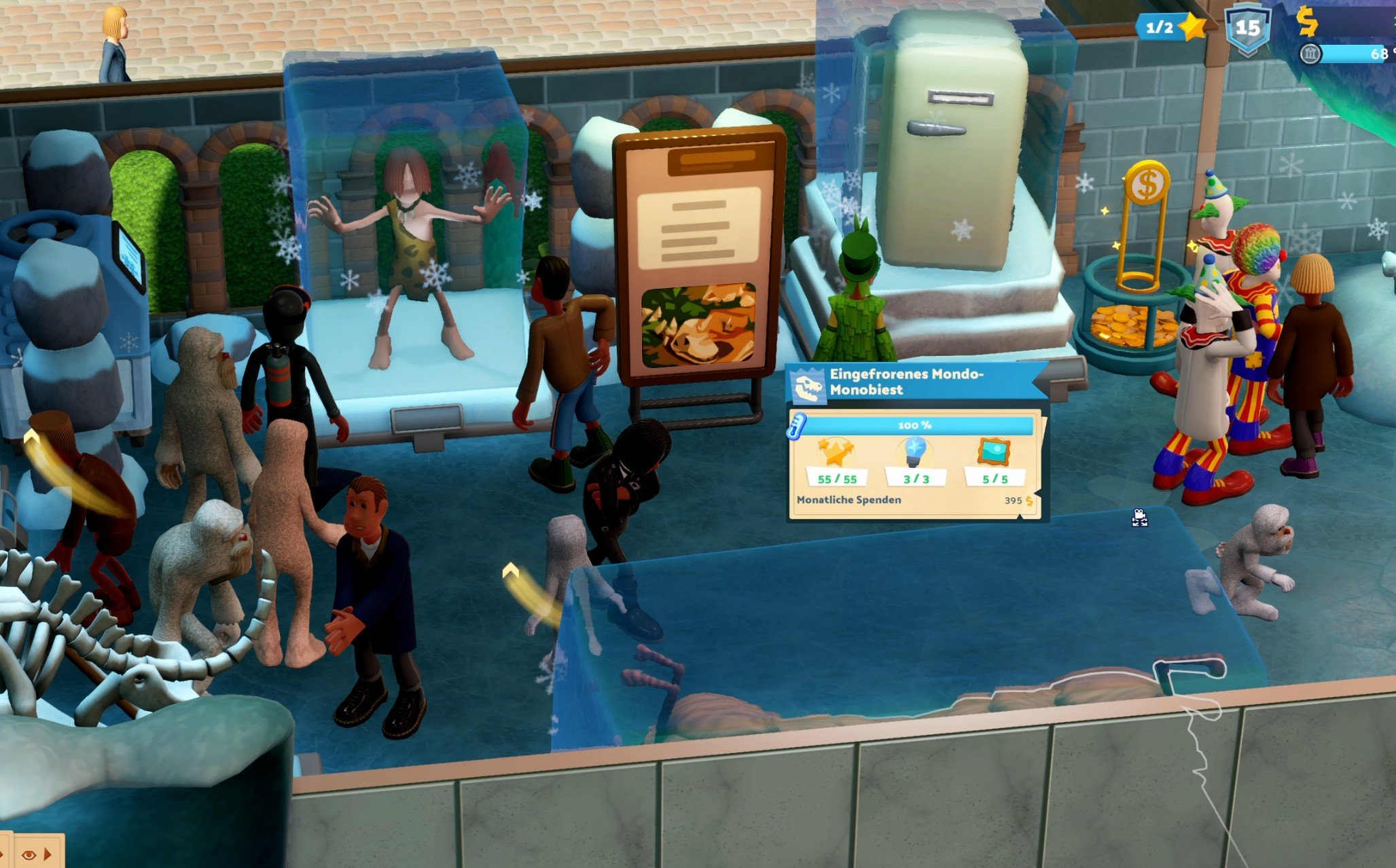

als ich das ganze dann rendern wollte, stellte ich fest, dass dunkle Bereich im Spiel in der Aufnahme nicht einfach nur dunkel, sondern schwarz und verpixelt sind
ich hatte die OBS Einstellungen obgleich sie ja die gleichen wie vorher waren mit einer Testaufnahme mit einem gut bzw. normal "ausgeleuchteten" Simulator getestet. Dort sieht alles komplett normal und gut aus bis auf Bereiche, die z.b. dann doch Schatten haben, da geht der Murx wieder von vorn los. da das aber minimal war, fiel mir das vorher gar nicht auf.
Bei dem Spiel, ließ sich das Problem was sich hier bei dem Mantel des Herren zeigt, etwas minimieren in dem ich mit CQ level von 15 auf 8 bin, bei dem oben gezeigten, ändert das jedoch gar nichts.
ich hoffe, man kann das Problem erkennen, ich markiere es mal:

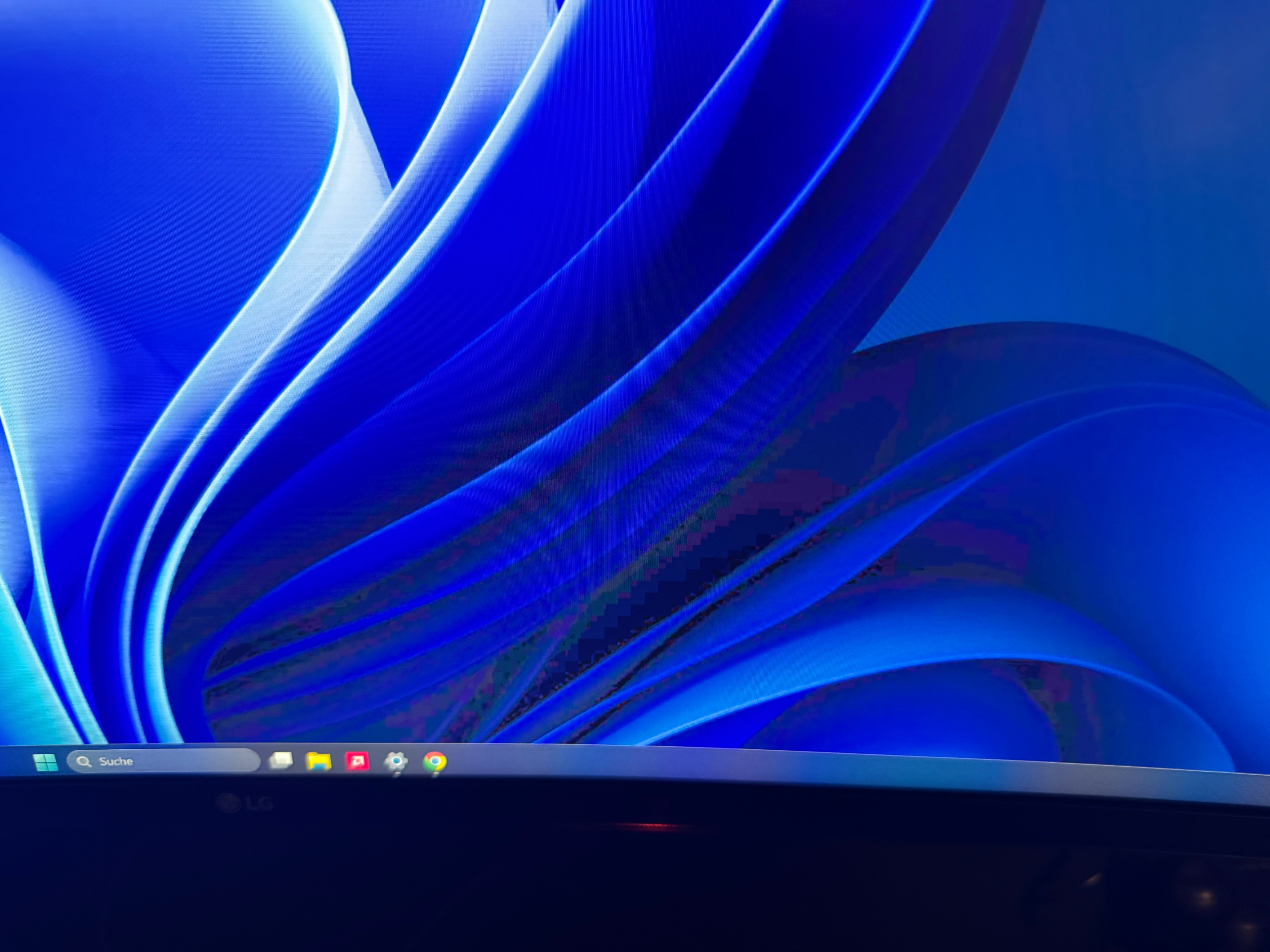

Deshalb hier jetzt mal zum vergleich, abfotografiert vom Monitor, und das liegt jetzt NICHT daran, dass es abfotografiert ist, das ist tatsächlich das, was ich sehe wenn ich vor dem Monitor sitze:
Wenn ihr das aber auf den tatsächlichen Screenshots mit den Markierungen gar nicht seht, dann muss es ja an den Einstellungen vom Monitor liegen
Edit: und das was jetzt hier zu sehen ist, sieht für mich auf dem Handy so aus wie ich es sehe, gucke ich mir das Foto am Monitor an sieht es aber auch wieder komplett anders aus
Pixelformat habe ich eben gecheckt, ist auf RGB 4:4:4 Pixel Format PC Standard Full RGB.. ich bin echt ratlos..
@Wo bin ich hier ja, HDR ist überall deaktiviert
Aber: ich hab das Problem gefunden und ich danke dir ganz doll @lolinternet es hat zwar nichts mit dem Pixelformat zu tun gehabt aber du hast mich damit

wie auch immer hat sich in Adrenalin bei " Display Color Enhancement" " Vivid Gaming" eingestellt und irgendwo anders in der Adrenalin Software hatte sich dieses Vivid auch noch eingeschlichen, das war ich definitiv nicht, denn von Einstellungen, von denen ich nicht weiß, was sie tun oder auch nicht lasse ich von Prinzip aus die Finger. Das habe ich einfach raus genommen und Tadaaa. Alles normal der Hintergrund, so wie die Spieleaufnahme Tadellos.
ICH DANKE DIR!!
