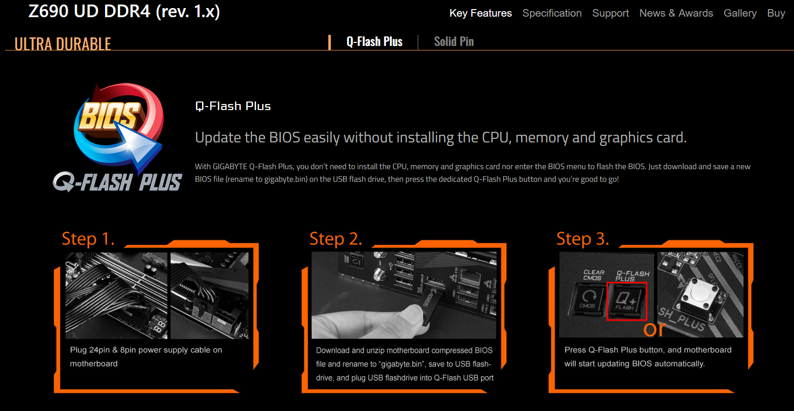

Weder brauchst du dafür den PC starten noch eine CPU, die kann aber afaik eingebaut bleiben.
Das ist der Sinn hinter Flashback. Außer du meinst, du hast ohne diesen PC keine Möglichkeit die entsprechende Datei herunterzuladen und auf einen USB-Stick zu spielen.

Ok, das wusste ich nicht, dann werde ich das mal mit meinem stick, den ich für die Windows Installation vorbereitet habe versuchen :D

handbücher sind was tolles...
wahlweise direkt auf der seite des entsprechenden MBs zu finden:
