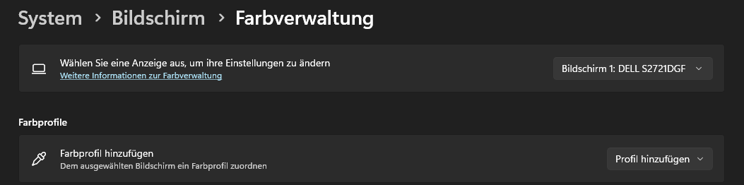

Du kannst ggf. ein anderes Farbprofil in Windows ausprobieren. Evtl. kommt Firefox mit dem aktuellen nicht gut klar.
@Orcon Danke. War mir nicht bewusst, dass es für euch gleich aussieht. Muss jetzt erst wieder warten bis das Problem ausftriftt, bzw. habe ich gemäß dem Vorschlag von @Vigilant mal ein anderes Farbprofil installiert (Hatte zu Beginn eines mit der Windows HDR-Kalibrierung erstellt), viellicht löst es sich auch damit.

Ist das jetzt mit anderem Farbprofil?
Vigilant schrieb:
Sind unterschiedlich.
@zweitnick
JA. Wobei ich eben noch nciht sagen kann ob das Problem damit gelöst ist. Es tritt (trat) wie gesagt unregelmäßig und bei verschiedenen Favicons auf. Werde mal ein, zwei mal neu starten um zu sehen ob es wieder kommt.

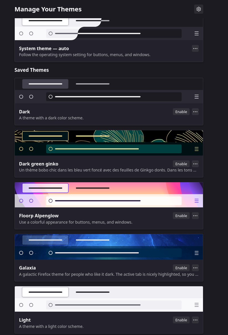

Das macht Firefox bei mir draus, sieht ganz Nomal aus, auch Oled und HDR an
Edit: (bzw. Floorp)
Das hängt bestimmt mit den Themes zusammen.
