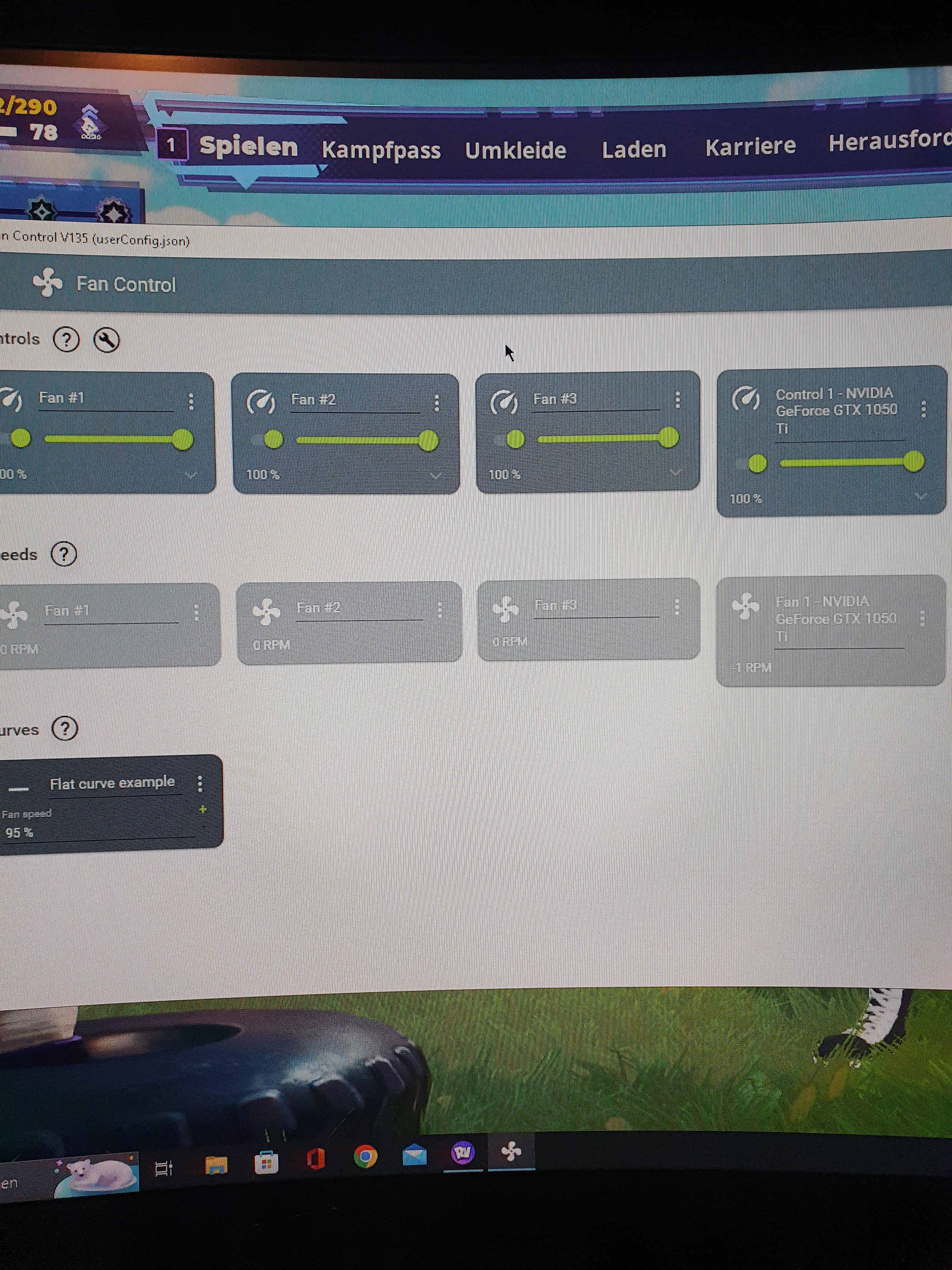

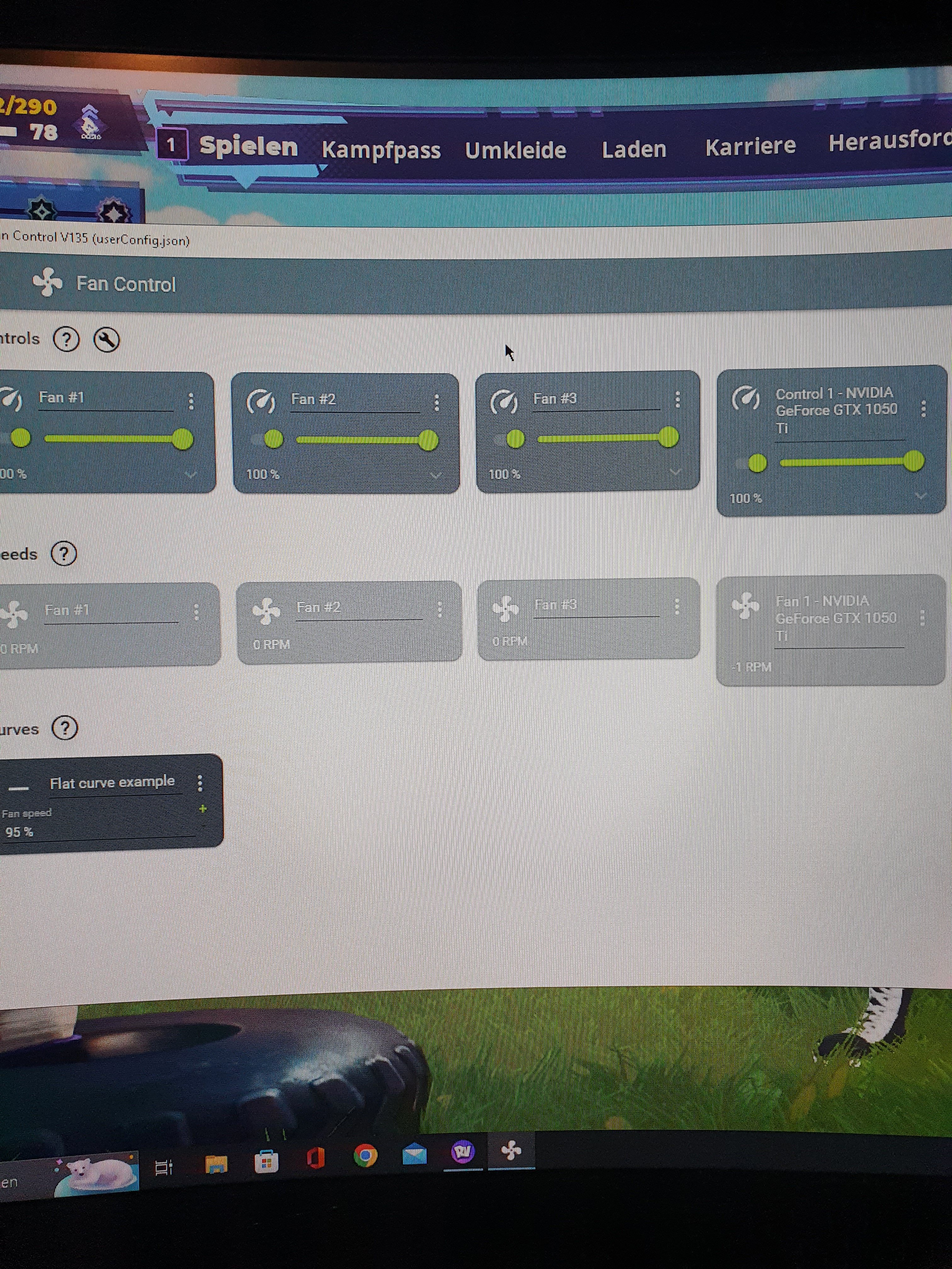

Ich habe nun seit Gesten fan control installiert habe Gestern bei meinem Rechner m5a78l-m main 1050 ti amd fx8350 4 neue Lüfter angeschlossen also insgesamt hat er jetzt 6 Lüfter und eine aio wasserkühlung deepcool. Mir werden in fan control aber nur 3 Lüfter angezeigt und die Grafikkarte? Also 6 Lüfter müssten angezeigt werden + pumpe ist 7 fans. Kennt sich jemand aus ?lG und am Bild 0 RPM ?
Fan control lüfter nicht da

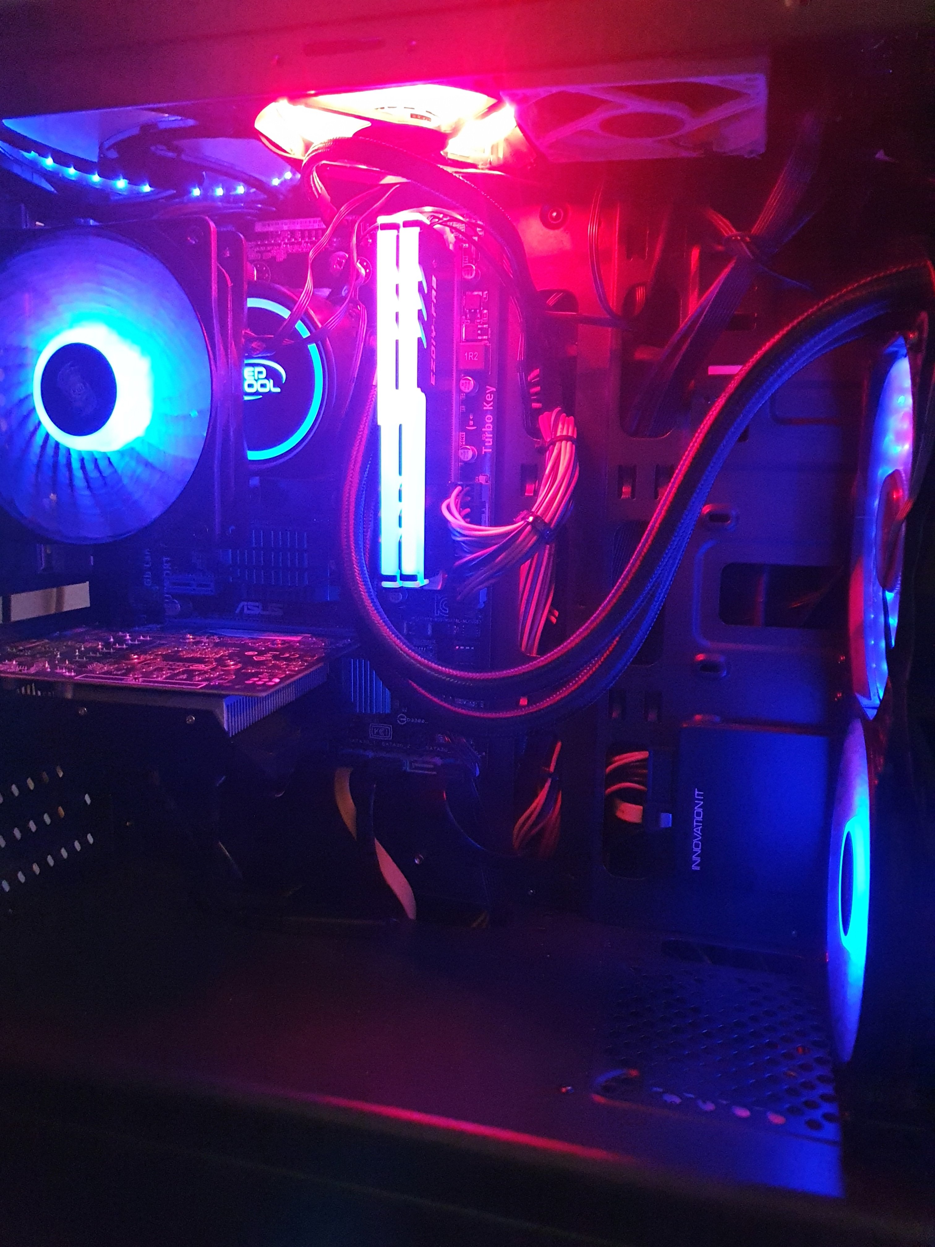

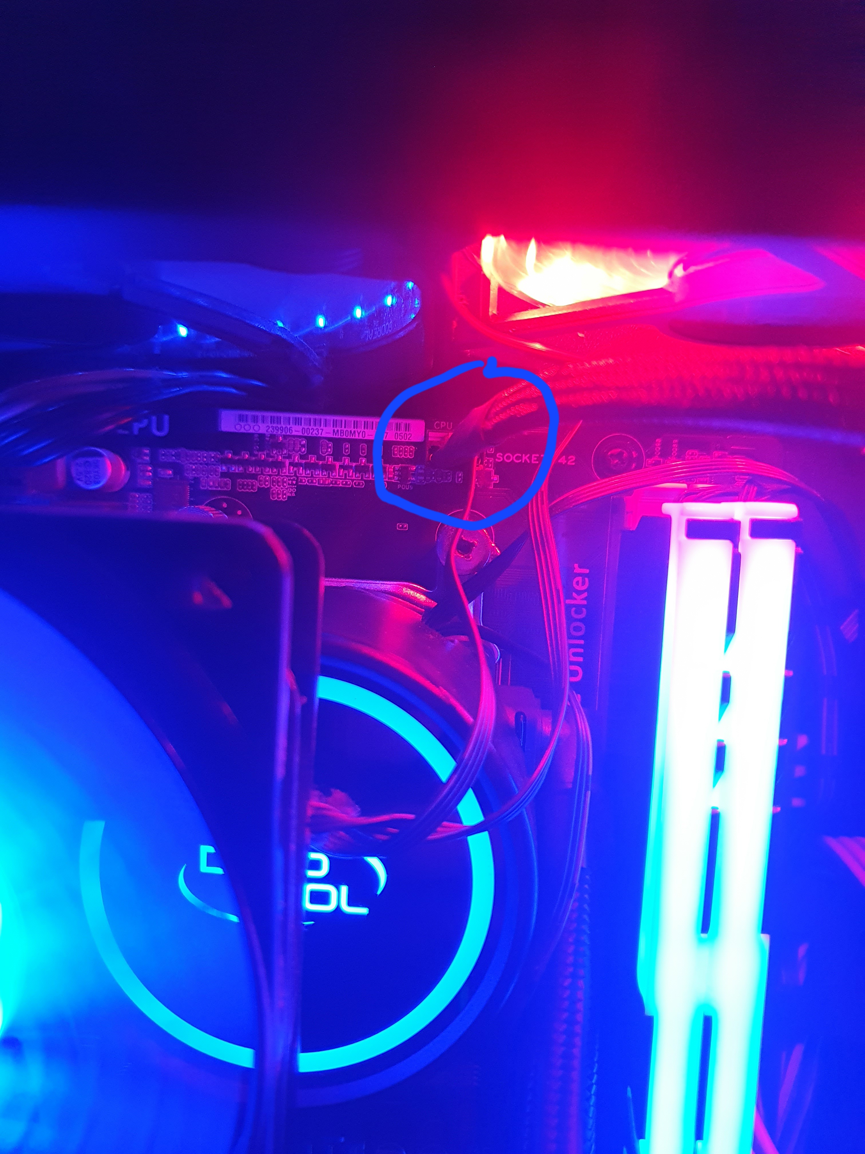

Hier ist das ding 3 Lüfter pusten von oben nach innen auf Board den einen habe ich nun links zu den spannungswandler hingehauen und die 2 vorne pusten nach draußen eig guter airflow so vorübergehend bis neue Hardware kommt aber ja wollte wissen wie ich das mit der Pumpe hingehaue die einzeln anzuschließen und zu steuern in fan control

Das ist ein bisschen schief, das erste Bild, aber kann es sein, dass sich dein Radiator in der Linie unterhalb der Pumpe im CPU-Kühler befindet?
Das wäre recht schädlich für deine AIO, da sich dann die Luft dort sammelt und mit der Zeit die Pumpe schädigt.

Also den radioator höher hängen meinst du? Oben hat er keinen Platzt leiderMortyMcFly schrieb:Das ist ein bisschen schief, das erste Bild, aber kann es sein, dass sich dein Radiator in der Linie unterhalb der Pumpe im CPU-Kühler befindet?
Das wäre recht schädlich für deine AIO, dfa sich dann die Luft dort sammelt und mit der Zeit die Pumpe schädigt.
MortyMcFly
- Okt. 2022
- 556
Der Radiator sollte das höchste Element in dem Kreislauf sein, genau. Eventuell kannst du überlegen, ob du den oben im Deckel montierst und die Lüfter nach vorne, aber das ist optional.
@IICARUS Sieht aber komisch aus, auf dem Screenshot vom FanControl zeigen nichtmal die Graka-Sensoren eine Drehzahl an (-1)... Hab ich so noch nicht gehabt mit dem Tool.

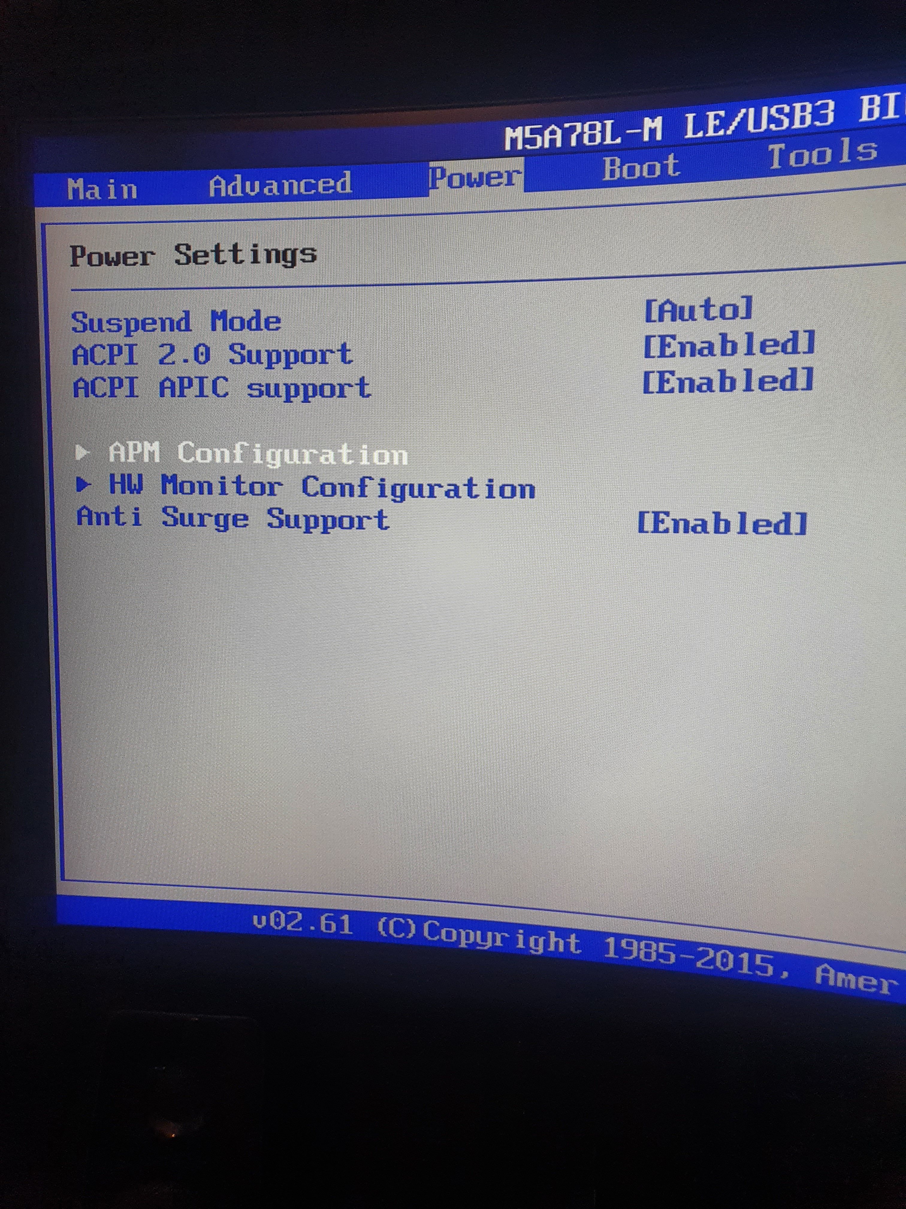

Was sagt dein Bios dazu, denn möglicherweise liegt es nur an deinem Programm.
So wie ich es richtig sehe ist die Pumpe separat an einem Lüfterfan dran und der Rest am zweiten Fan. Mit dem zweiten Fan regelst du alle Lüfter zu gleich, die daran hängen. Die Drehzahl bekommst nur von einem der Lüfter, der daran angeschlossen ist zurück.

Müsste ich gleich rein gucken ins BIOS die Pumpe hängt aber am 3 pin oder was meinst du mit seperat am lüfter fan?denke ich am Mainboard die Pumpe hat ja 2 Kabel eins für Pumpe eins led und das nicht led geht zum Mainboard 3 er pin also die Pumpe 3er pin ich gucke gleich mal rein hw info und hw monitor

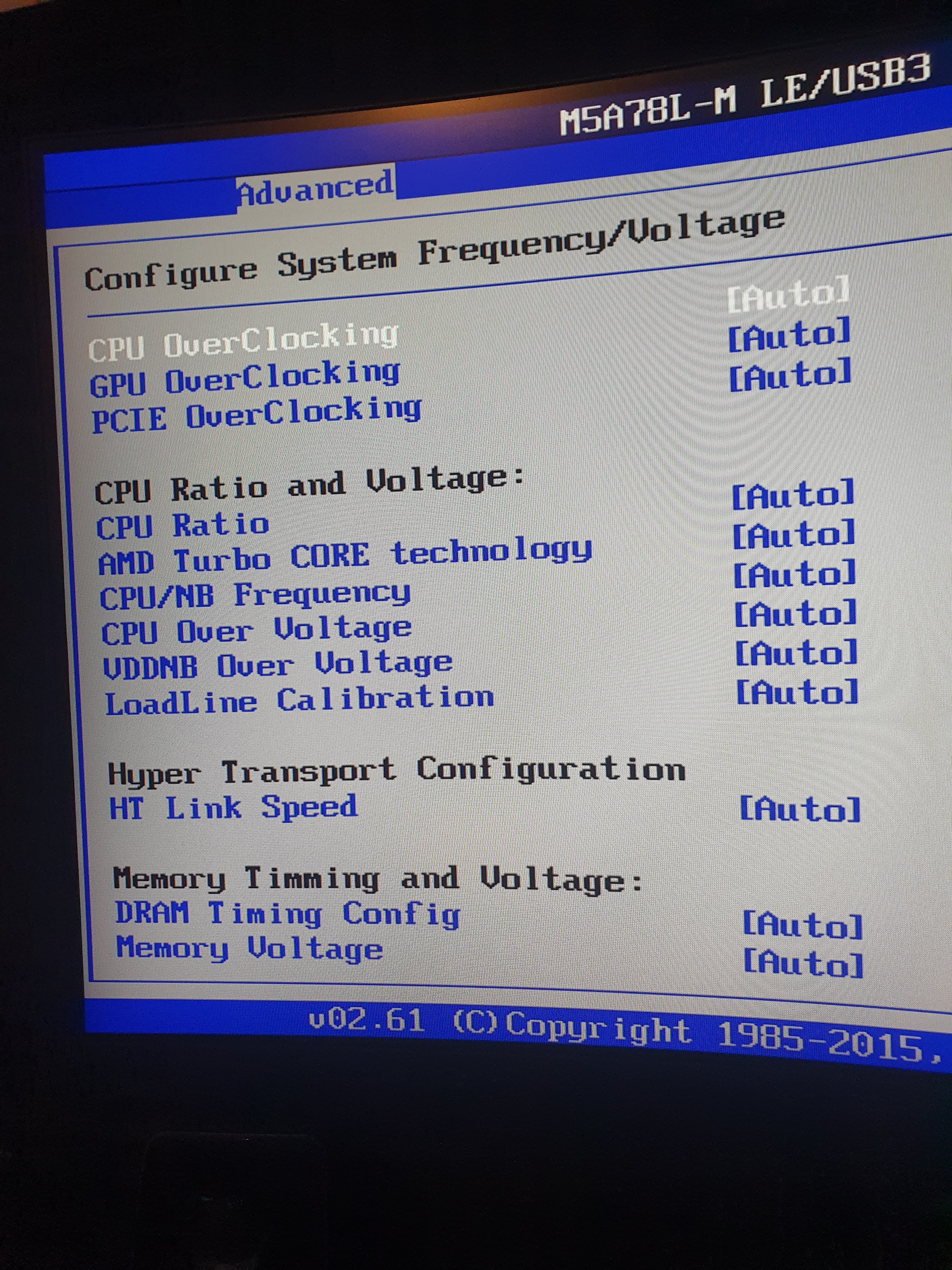

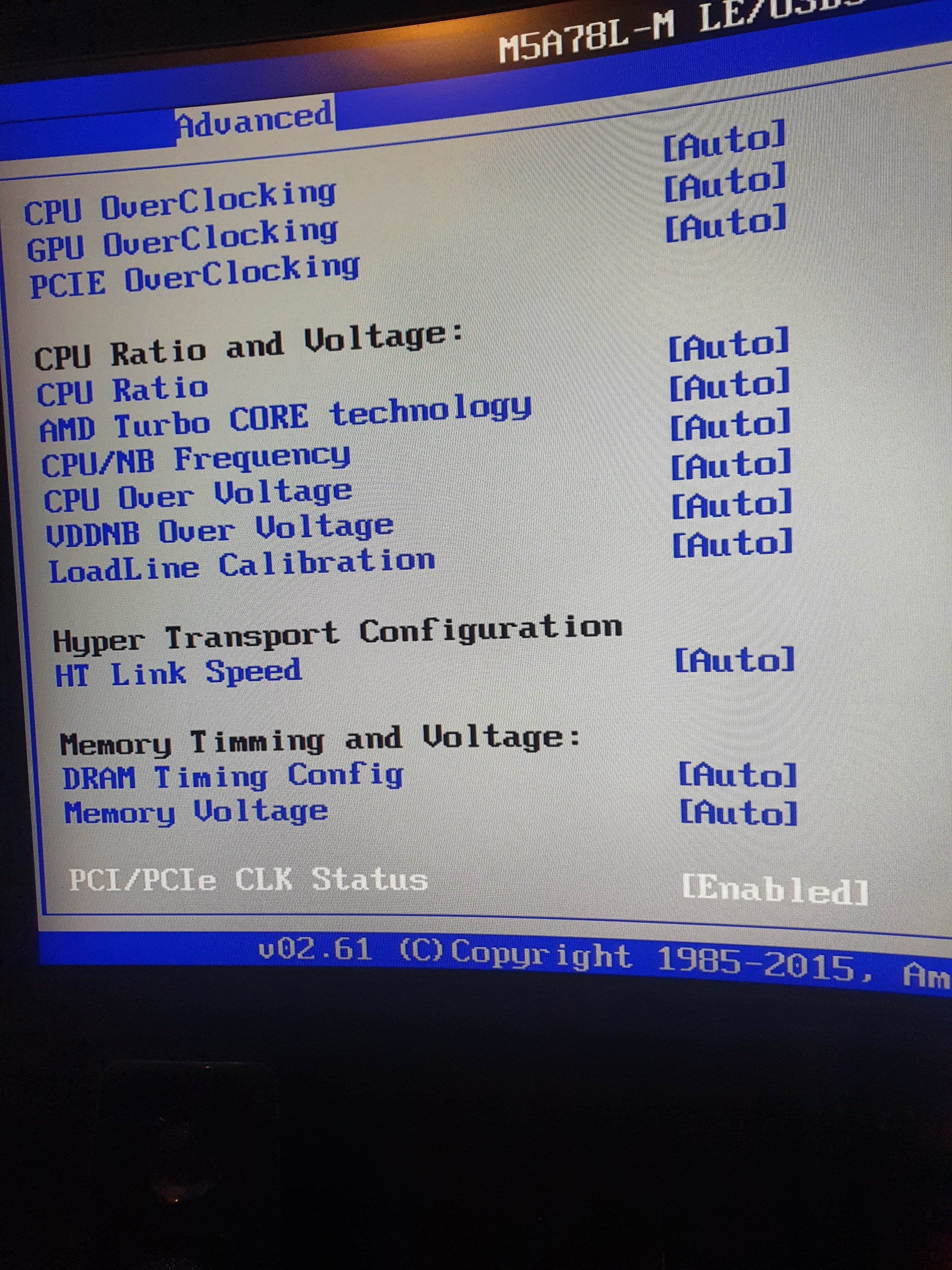

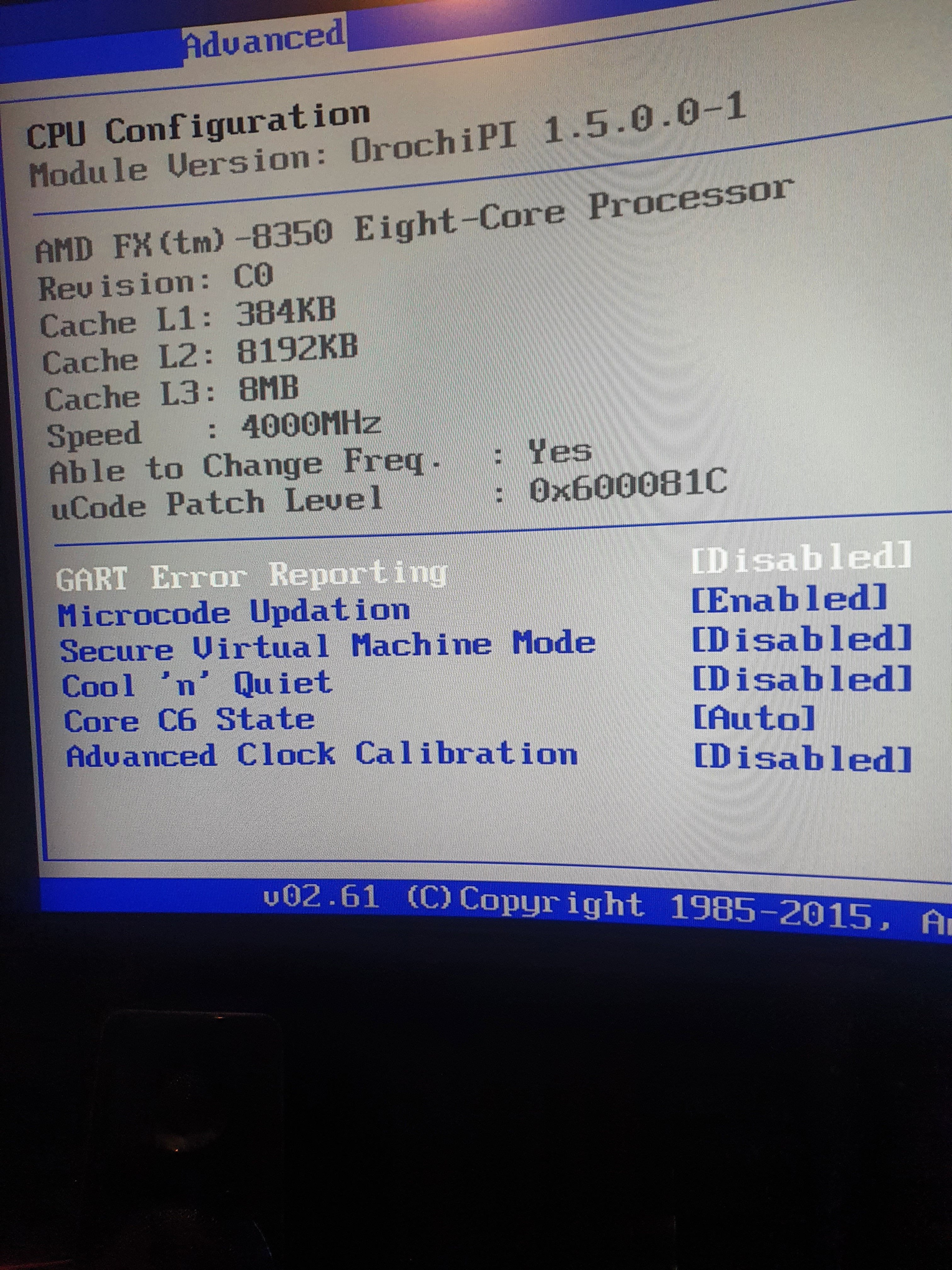

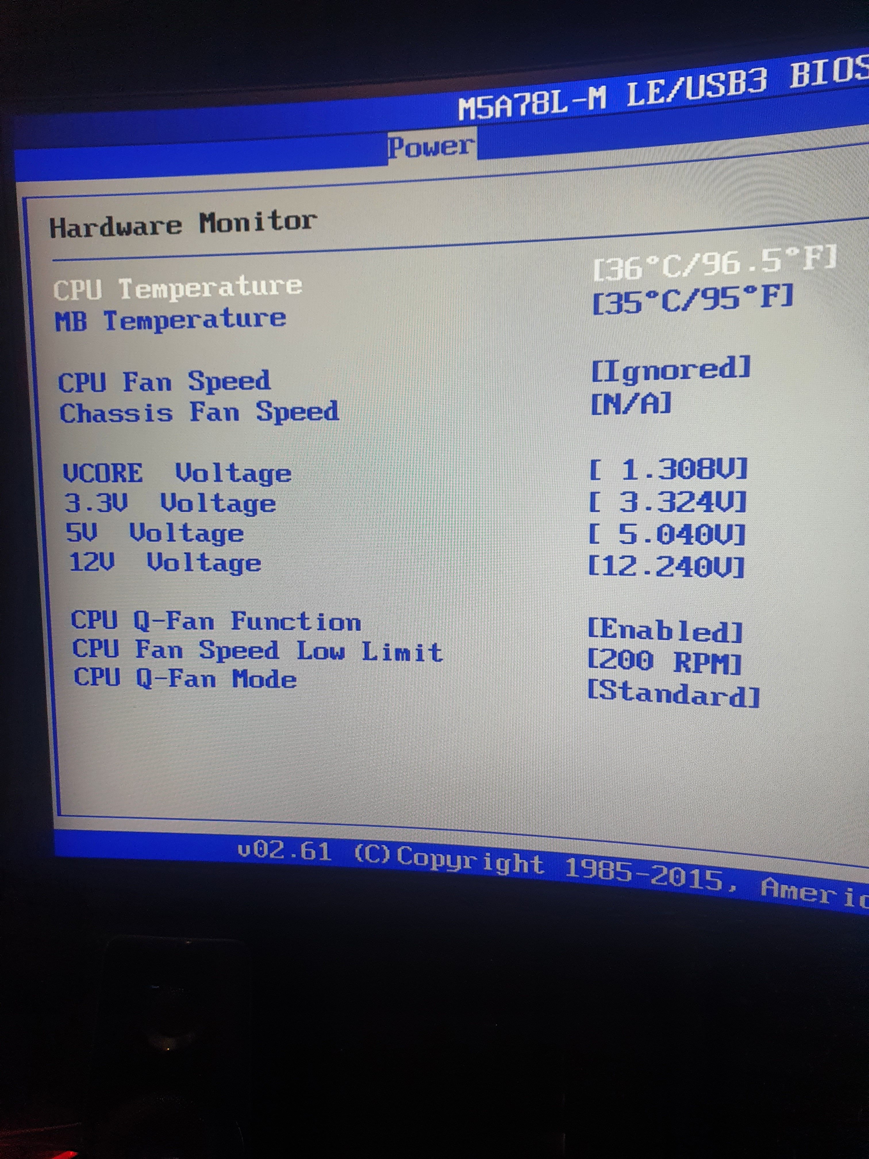

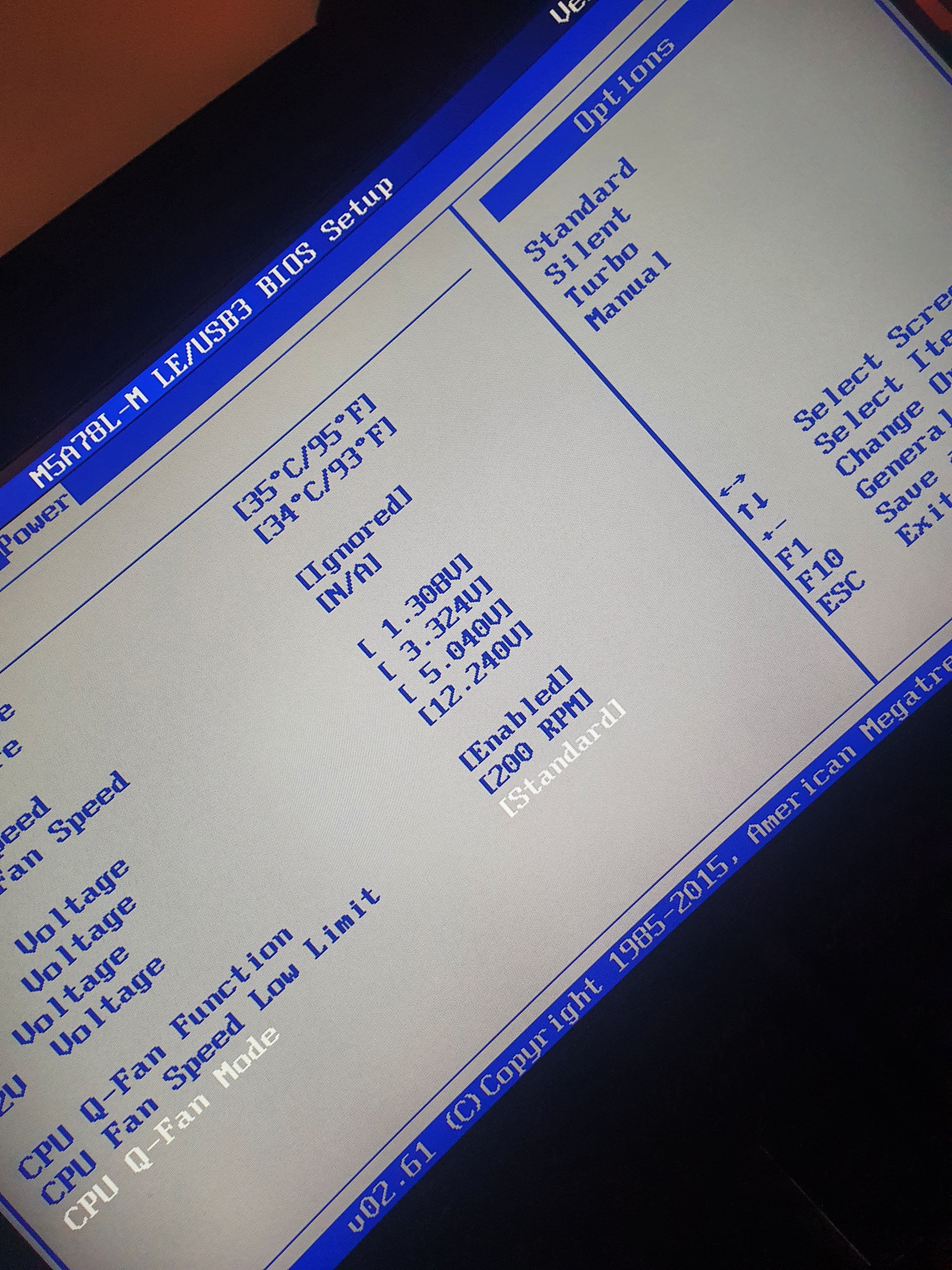

Hier mein ganzes bios
Vlt sieht jemand was was nicht stimmt oder was ich bei fan einstellen muss ?Hier guck dir Werte an kenne mich nicht so gut aus hw wo ist das
Oder bei Qfan Standard silent turbo manual ?
Oder cpu fan speed low Limit
