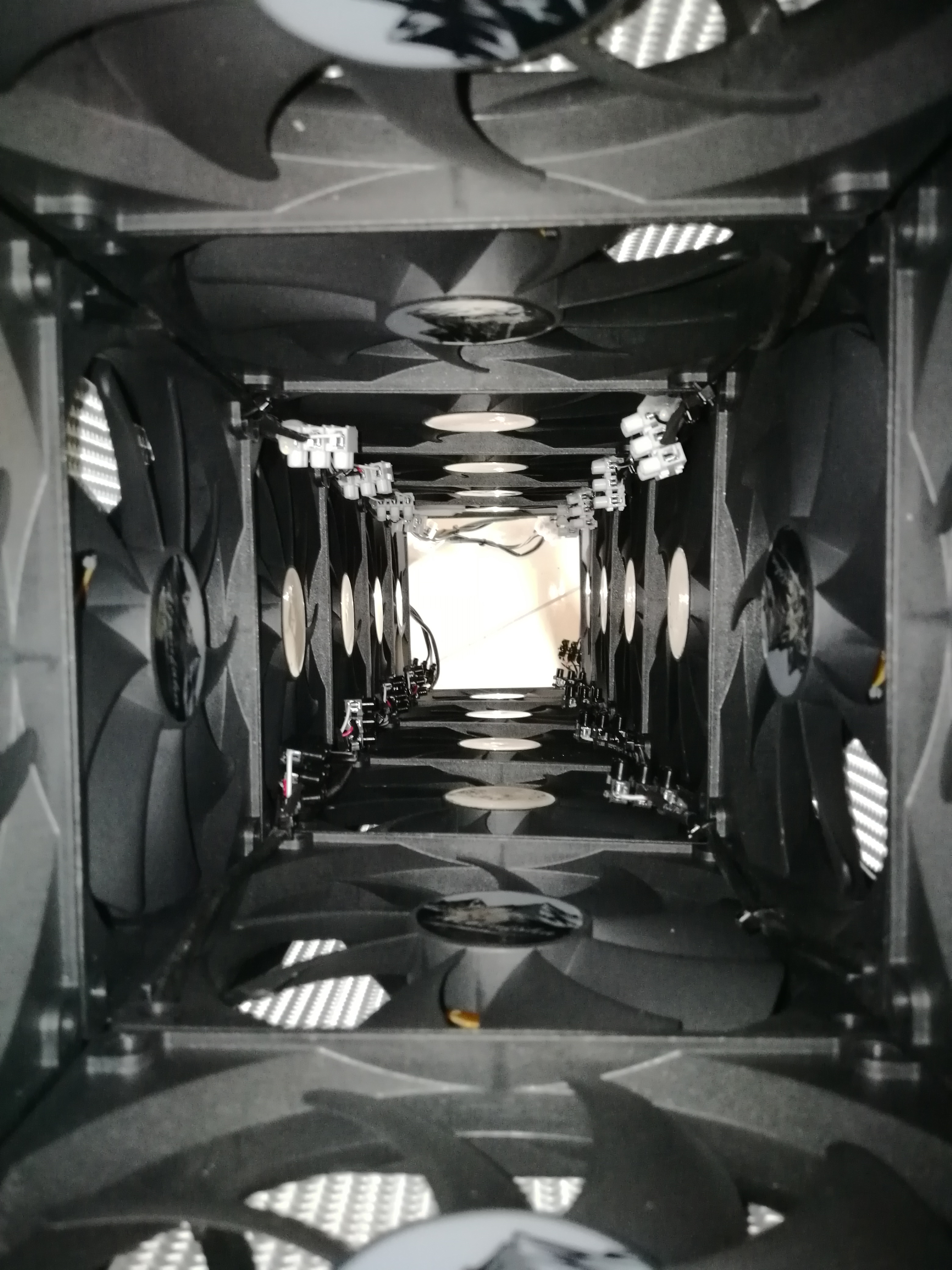

Hier mal eine Innenaufnahme meines Airplex-Gigant Radiators:
Der kühlt locker 1 kW weg und das unhörbar, trotz 24 Lüftern.
Wie kann das lt. deiner Theorie möglich sein?

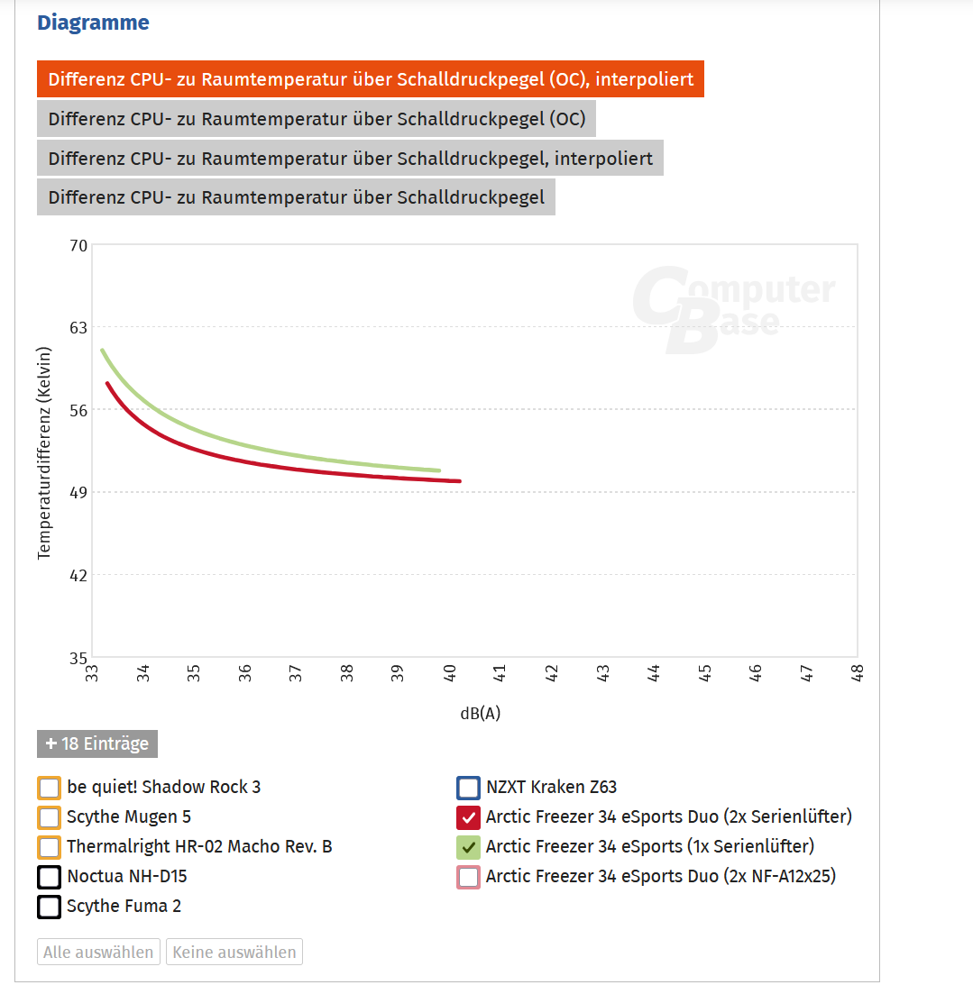

https://www.hardwareluxx.de/index.p...l-gekuehlt-von-bionix-p-lueftern.html?start=4
https://www.computerbase.de/artikel/kuehlung/arctic-freezer-34-esports-duo-test.72325/seite-2
https://hardware-helden.de/arctic-freezer-34-esport-duo-im-test/
