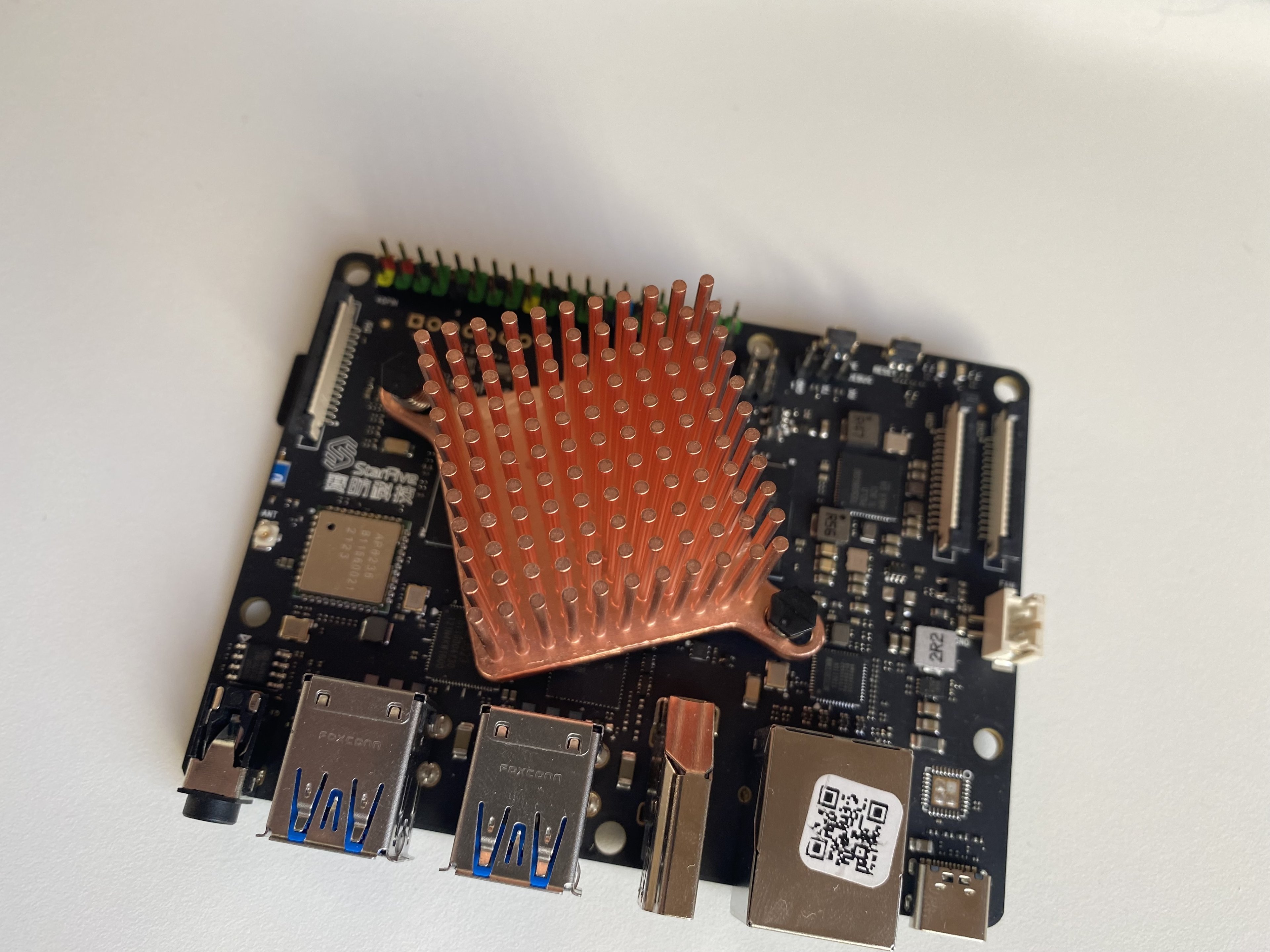

vielleicht hat von euch ja einer Idee dazu. Hatte die Tage endlich mein riscv64 Board bekommen und den Kühler getauscht.
Aktuell sitzt ein Enzotech CNB-S1 drauf. Da die Temperatur bei passivem Betrieb doch Richtung 50°C geht - aktiv mit nem 40mm Noctua NF-A4x20 mit 3,3V dagegen bei geschmeidigen 31°C, bin ich gerade auf der Suche nach einer Befestigungslösung.
Da der CNB-S1 allerdings keine 40x40mm hat - oder geringfügig weniger - kann ich keine Schrauben etc. verwenden.
Fällt jemanden dazu was ein, was nicht gerade amateurhaft aussieht? ;)
Die Außenmaße der Kupferstifte sind 32x32mm. Gibt im RC-Car-Bereich einige wenige Fan Ducts, die zumindest so aussehen, als könnten man sie passgenau drüberstülpen, warte allerdings noch auf Bestätigung vom Hersteller.
Danke

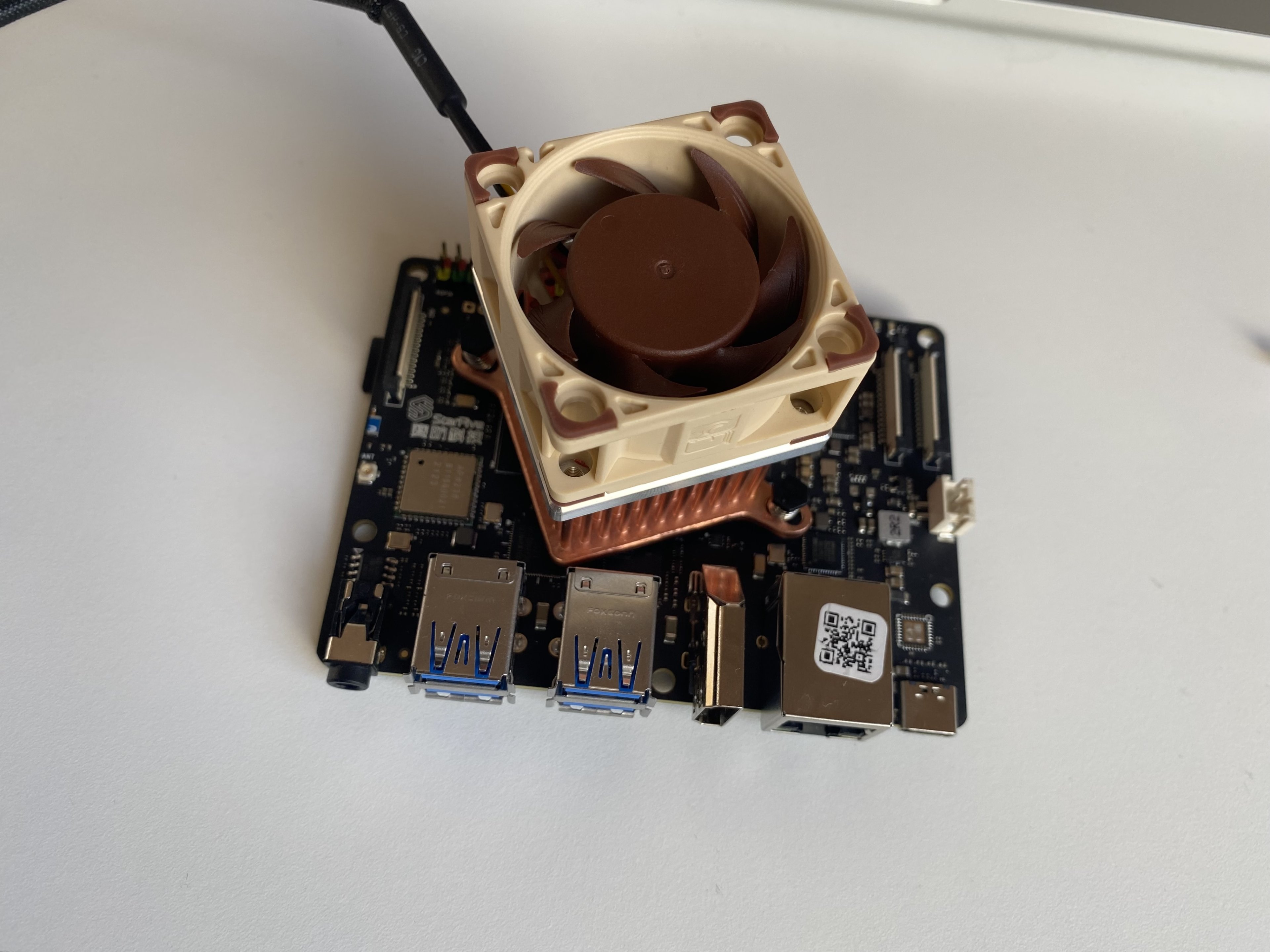

Habs nun mal mit den NA-AV3 anti vibration mounts gelöst. Sieht allerdings nicht gerade elegant aus.
Wird wohl doch am Ende auf eine 3D-Drucklösung hinauslaufen.

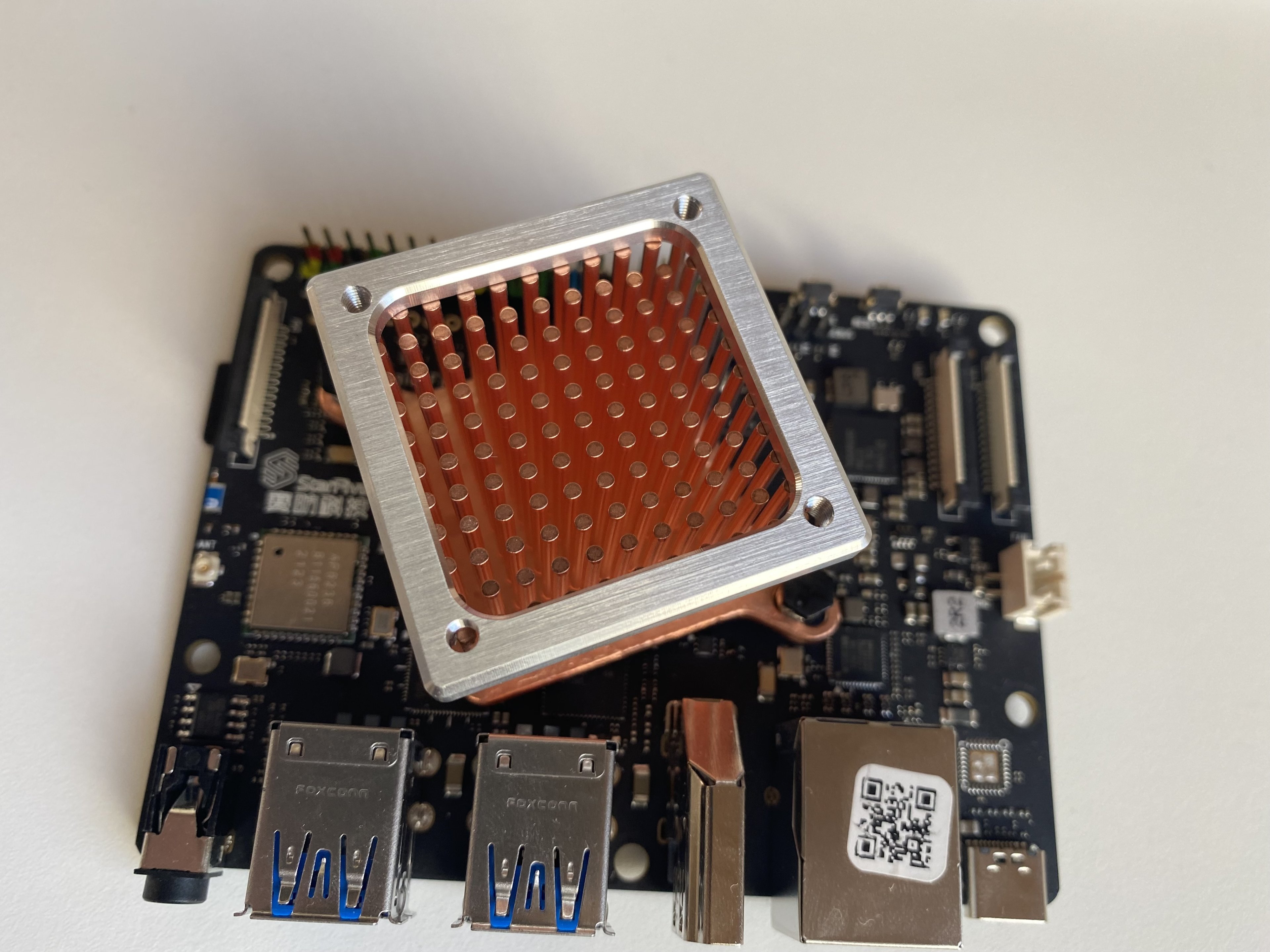

Hab jetzt mittlerweile doch noch eine andere Lösung gefunden. Ein RC-Car Onlineshopbetreiber aus Slowenien (https://shop.alza-racing.com/en/) hat mir netterweise einen Custom Fan-Mount gefräst und per Post die Tage zukommen lassen.
Passt alles perfekt. Der Fan-Mount selbst wird nur auf den Kühlkörper gesetzt - nicht geschraubt o.ä.
Spielt hierbei keine Rolle, da das SBC ja während dem Betrieb nie in Bewegung ist.
