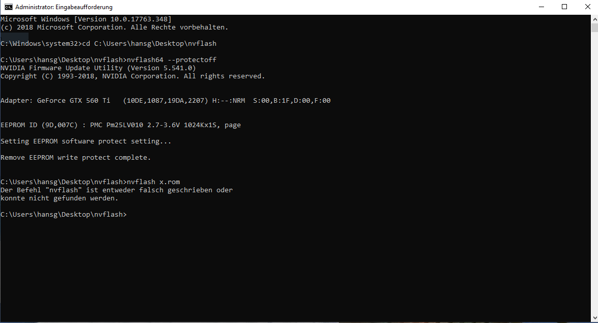

Mit meiner "neuen" karte (eine GTX 560TI Twin Force 2GB) konnte ich das Bios problemlos per cmd flashen nach dieser Anleitung:
https://www.hardwareluxx.de/communi...assen-und-flashen-nvidia-version-1113151.html
Man muss jedoch die 64 Bit exe verwenden und hinter jedem Befehl nvflash jeweils "64" schreiben, dann funzt das auch.
Mit der problem Karte geht das aber leider nicht.

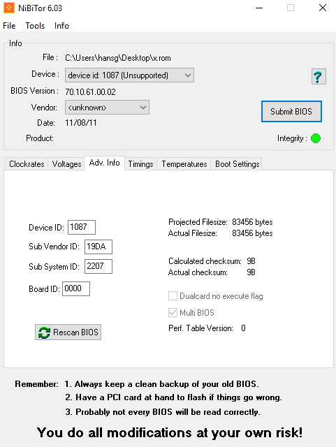

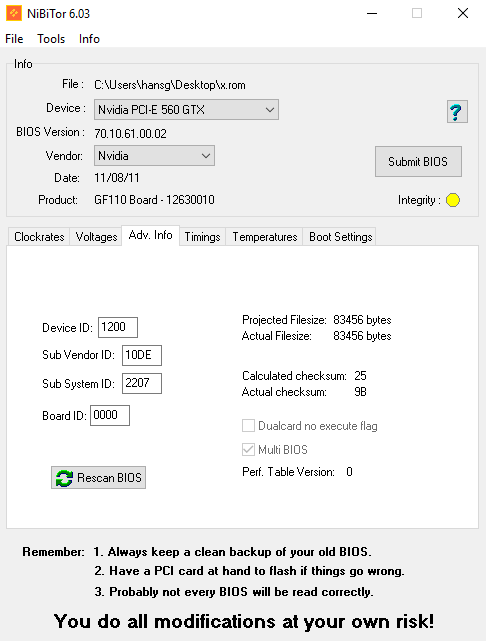

Der Grund: Nibitor erkennt das Bios nicht und sagt die Karte sei inkompatibel..
Wenn ich auf "Rescan Bios" klicke sagt das tool inkompatibel (led leuchtet Gelb, nicht Grün)
Habe dann versucht die Karte in Nibitor aus zu wählen und das an gezeigte Bios zu flashen.
leider Flasht "CMD" das Bios nicht was wahrscheinlich auch gut ist weil es nicht passt.
Gibt es weitere Tools außer Nibitor um das Bios der Karte zu ändern?
Kennt sich jemand mit dem hex Editor aus?
Habe schon "FermiBiosEditor 1.55" versucht jedoch sagt das programm ebenfalls "inkompatibel".
Edit:In Nibitor gibt es die Option das Bios ein zu tragen jedoch weiß ich nicht was ich da hin schreiben soll..
Ist das evtl. die Lösung des problems?

Da kann man nur Geforce 8 / 7 / 6 und FX aus wählen was leider der alten Karte nicht entspricht

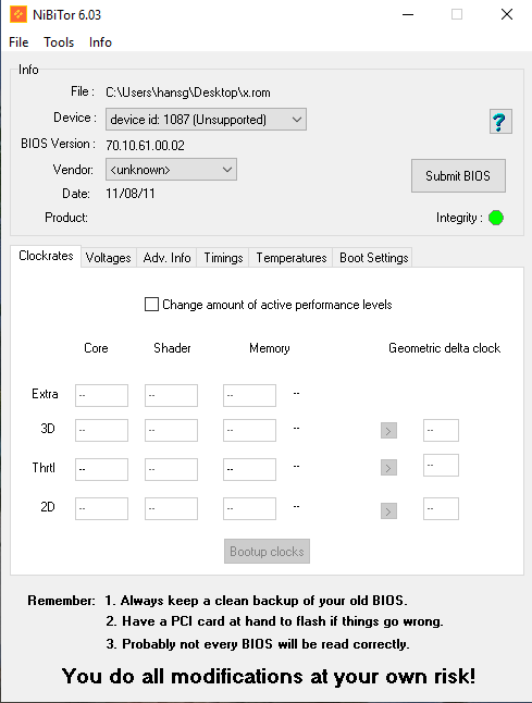

Nach dem Starten von dem Tool

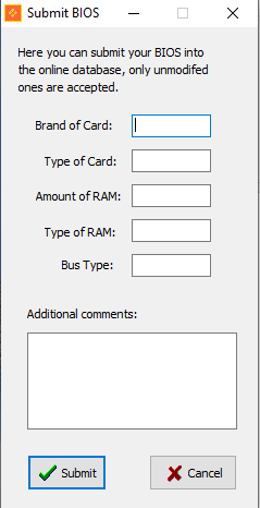

Hier kann man wohl das Bios in der Database speichern?
Ich kann keine einstellungen vor nehemen in den anderen Tabs, alles aus gegraut..

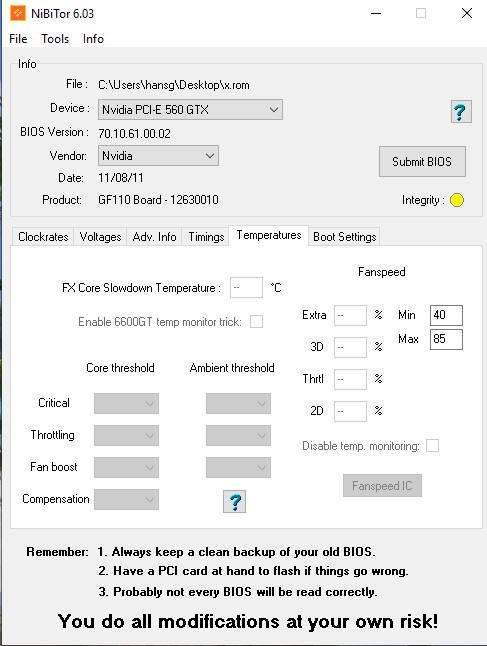

Die GTX 560 "TI" wird irgendwie nicht mehr an gezeigt..
Vorhin konnte ich noch die GTX 560TI aus wählen :confused_alt:
Nach dem ich dann "Rescan Bios" klicke kann ich die Lüfter Ändern, jedoch erzeugt das gespeicherte Bios wie schon beschrieben einen Error..
Error:
Bitte helf mir wenn ihr könnt, würde die Karte echt gerne leiser habe im IDLE..
WLP ist neu und die Karte wird auch nicht wiklich warm, lüfter geht trotzdem nicht unter 40% 😩
