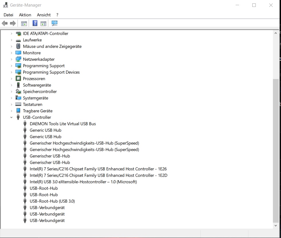

Die Pedale könntest du im Gerätemanager evtl. deaktivieren wenn du mit dem Gamepad spielst.

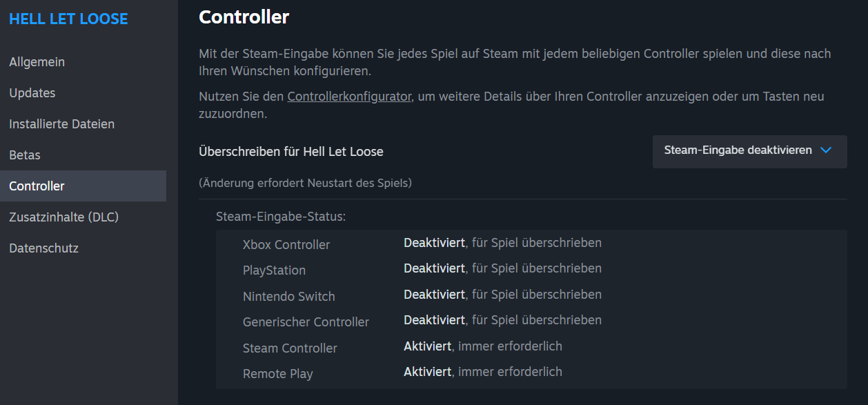

Ggf. kann dir für Steam Spiele helfen die Controller zu deaktivieren. Dazu auf das Game mit der rechten Maus und in die Eigenschaften.

@Live4Racing : Danke. Bei "Vallheim" werde ich es ausprobieren, bei "Yakuza" wird's wahrscheinlich nicht gehen weil bei GOG gekauft...

Wo finde ich die Pedale in meinem Geräte-Manager? Unter USB-Controller habe ich sehr viele Geräte (siehe Screenshot) aufgelistet, nur keine Pedale und unter Controller tauchen die auch nicht auf.
