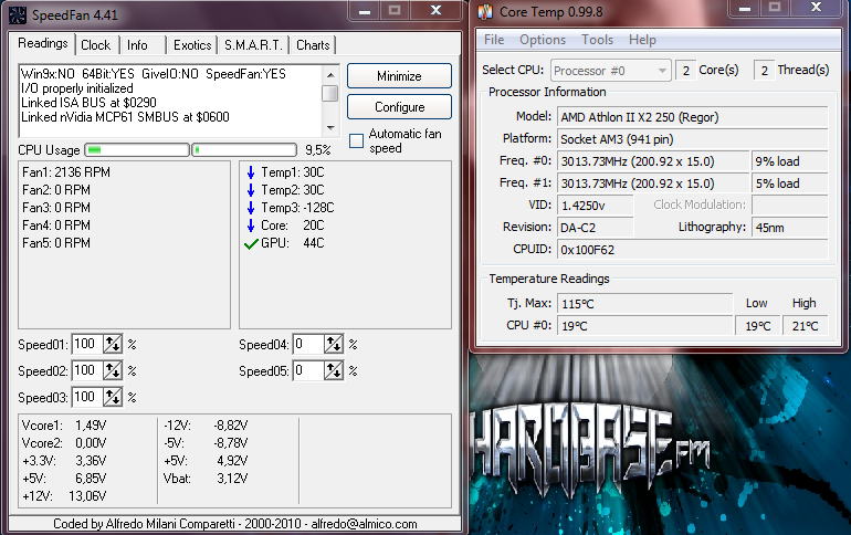

als ich mein CPU übertaktet habe hatte ich Temps von 30-35° habe das hier bei CB ein Screen rein gesetzt und da wurde mir gesagt das es nicht sein kann das es nur 30° hat.
Kann man da im Bios irgemdwas machen?Das er mir dann auch die richtigen Temps anzeigt
oder bekommt man das nicht weg?

Meist kommen die falschen Daten leider von schlechten oder schlecht platzierten Sensoren. Dann bekäme man es nur weg indem man nen anderen besseren Sensor an der richtigen Stelle einsetzt.
Ansonsten kannst du es nochmal mit anderer Software Versuchen ggf. kriegt auch diese nur falsche Daten oder interpretiert diese falsch.

Natürlich kann es sein, das auch wenn du übertaktet hast nur 30° angezeigt werden.
also
1. was hast du für ne cpu?
2. Was für einen kühler benutzt du?
3. wie ist der airflow in deinem case ?
4. wie hoch ist deine raumtemeratur ?
5. schonmal andere programme benutzt? (coretemp oder die vorgeschlagenen von "Controlletti")
bei Prozessoren mit geringer TDP und gutem kühler sind 30° nicht ungewöhnlich.
mein e8400 hat 36° beim nem ekl alpenföhn nordwand unter last bei 22° raumtemeratur
greez chilla

Azeigen klar kann er mir alles,aber ob es dann auch stimmt?
@SeeD
ja er zeigt mir bei jeden Prog das selbe an
@ChillaGorilla
mein CPU siehst du ja im rechten Bild,meine Raumptemperatur wird so ca. 20° haben.
Mein Kühler ist der Zalman Ultra Quiet und läuft auf 100%
Bei diesen Temps wurde mir gesagt es kann nicht sein!Also stimmts nicht was mir gesagt wurde?
Hier mal nen Screen:
Was ich sehe ist ein ziemlich schnell laufender CPU-Fan. Allerdings wäre eine Deutung nur ein kleiner Ratespaß, solange wir nicht wissen welche Hardware denn nun verbaut ist.
wenn ich das richtig sehe ist das ein vollkupfer kühler, da kann 30° bei 2100 rpm schon sehr gut sein.
deine cpu hat auch nur 65W vondaher ist das kein unmöglicher wert.
wenn du es genau wissen willst kauf dir eine lüftersteuerung mit temperatursensoren und klemm einen auf die cpu unter den kühler.
was noch ne ganz einfache methode ist um die temperatur zu überprüfen . mach dein case auf und versuch auf die heatpipes überm cpu zu fassen
greez chilla

Tut mir leid, hab den Kühler im Post nicht gesehen...
wie sieht es nochmal mit der Differenz vor/nach dem übertakten aus?
Ansonsten, wenn der Kühler wirklich nicht warm wird, kannst du den Lüfter ruhig runterregeln.
den lüfter würde ich nur dann runter regeln wenn er dich wirklich nervt weil mit 30° lebt deine cpu einfach länger. was du auch noch für bessere resultate machen kannst , die V core senken. dazu solltest du dir hier auf CB aber einige tutorials durchlesen : how to undervolt

Ich meinte die Temperaturdifferenz. Wenn keine vorhanden, würde ich aber auf einen defekten Sensor tippen.
