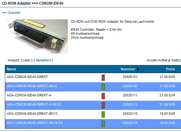

Du hast zwei Möglichkeiten um das ND-6500 wieder zum Master zu flashen:
- zieh das ND-6500 außem Notebook, starte das Notebook. Danach das ND-6500 wieder reinschieben, manchmal wird es dann erkannt.
- besorg Dir einen CDROM-IDE40 Adapter und flash es am PC.
www.pc-sonderposten.de
www.ak-data.de/grelle-shop-x/index.htm
und bei eBay warscheinlich günstiger.
