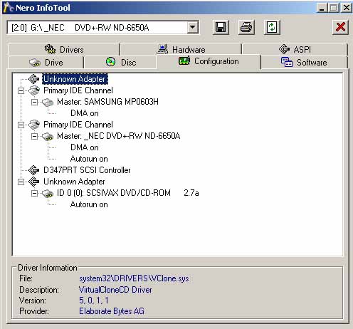

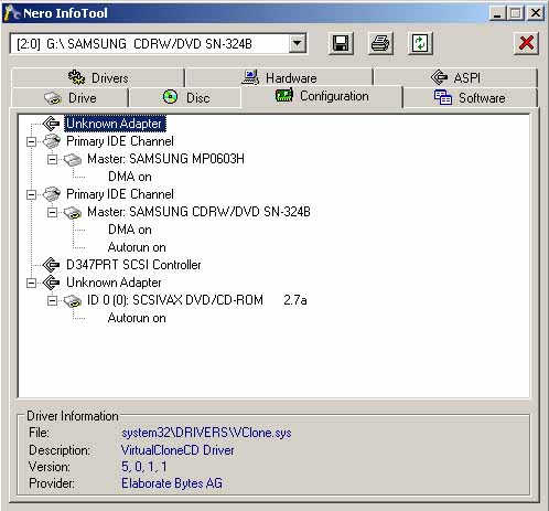

Ich habe mir auch das ND-6650A zugelegt und die glückliche Welt bricht zusammen. Von wegen Standarts. Das Laufwerk ist für mein Samsung V25 bestimmt. Das ist mein zweiter Anlauf einen DVD-Brenner in das Teil einzubauen. Ich bin schokiert über das "Gebastel" und "heimlich Tuerei" der Hersteller. Wollen die eigentlich nicht´s verkaufen. So langsam verstehe ich warum viele Online-Shops die Slimline Laufwerke aus ihrem Angebot heraus nehmen, es gibt wohl zu viele Rücksendungen. Laut Samsung brauche ich ein auf Master geflashest Laufwerk und NEC sagt ihre Laufwerke sind von Werk aus Master. Allein die Tatsache das ein Laufwerk "umprogrammiert" werden muss, erinnert mich an die Steinzeit. Zu XT-Zeiten musste eine Harddisk auch mit dem Debuger angemeldet werden. Habe Kontakt mit NEC und Samsung aufgenommen aber nach einigen nicht weiterhelfenden Mails schweigt man sich jetzt aus. Ich habe mir jetzt einen Slimelineadapter auf Standard IDE bestellt und möchte mit Eurer Hilfe dieses Projekt zu einem positiven Ende bringen.
Karl-Heinz
:D Habe von NEC tatsächlich die Flashdateien für "reverse atapi" für mein ND-6650A bekommen (Filedatum 26.04.2005). Der IDE-Adapter kam auch per Post. Nach Anleitung geflasht.... und.... alles läuft wie man es sich wünscht. Mensch war das eine Geburt.
Also ein SAMSUNG V25 möchte ein "reverse atapi" und kein MASTER wie es der Support von Samsung verkündet.
Ob "reverse atapi" einem Slave-Laufwerk entspricht weis ich noch nicht. Auf einem Desktop-PC wird es als Slave erkannt und angezeigt .
Eine kleine Besonderheit ist mir beim SAMSUNG aufgefallen. Mit dem Nero-Info-Tool werdem zwei primary IDE Chanell angezeit an dem jeweils ein MASTER-Laufwerk angeschlossen ist. War vorher mit dem original Laufwerk so und ist auch so geblieben.
@kalle
Du hast den alten Brenner, als er noch eingebaut war, nicht aus dem Gerätemanager deinstalliert; deshalb wird er im Nero Infotool noch angezeigt.
Sonst siehts aber gut aus.
:freak:
