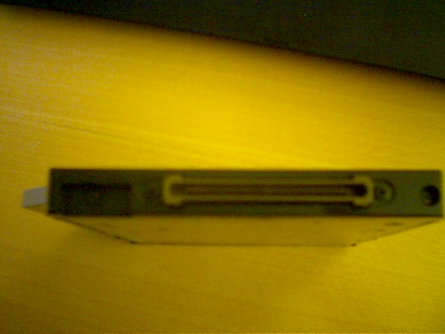

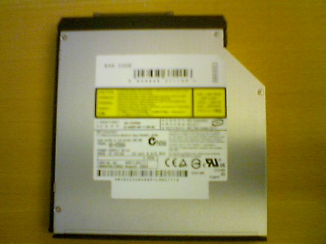

Zum Thema Ausparungen, mein IBM Notebook hat auch ganz speziele Ausparungen. Am Foto erkennst du wie ich das ganze gelöst habe.
Ich weiss schöns siehts nicht aus, aber irgendwie mag ich den speziellen Handwerker Touch :p
EDIT: Ach ja, hab seit neustem die gecrackte Firmware der DBs drauf, nun ist er RPC1 und bisanhin konnte ich keine Fehler feststellen. Ist irgendwas mit 2.23, aber eben RPC1 :eek:
