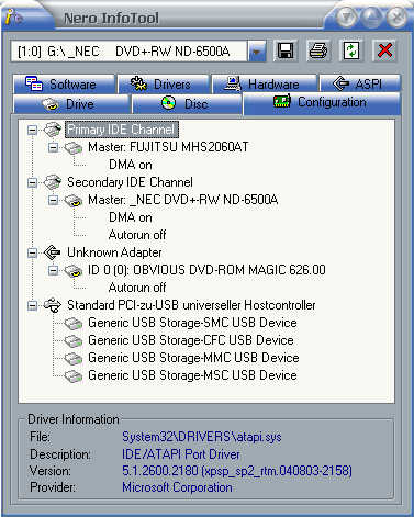

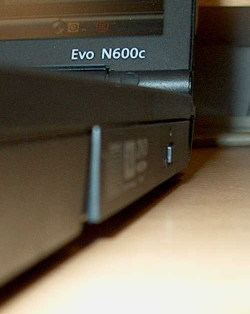

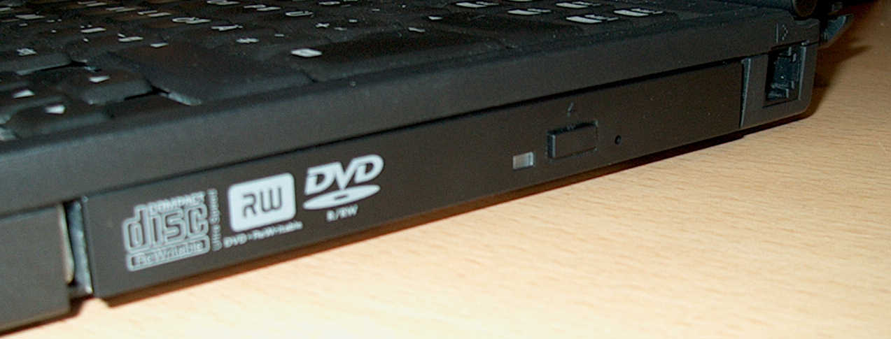

Hy WOP,
also für mein Compaq Evo N600c gibts nichts besseres als den NEC ND 6500.
Ich habe Ihn heute bekommen und er lieft direkt nach dem reinstecken.
Nicht mal runtergefahren oder so, einfach schön.
Was nicht schön war, ist das die Einbauleisten vom alten Laufwerk nicht mehr
gepasst hatten und ich ein wenig bauen musste. Na ja ein wenig werde ich
noch was dran machen ansonsten läufts.
Gruß
Sven
