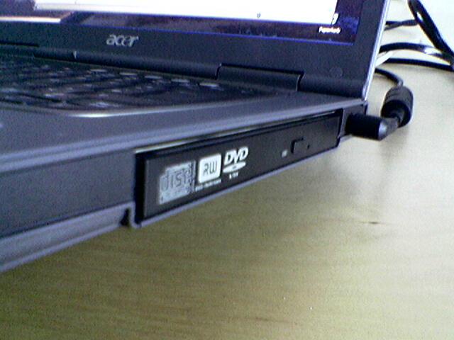

@wop
habe hier mal ein bild gemacht, damit man die position in meinem travelmate 661lci sieht. es schliesst relativ bündig mit dem restlichen gehäuse ab...

@triptop
das sieht doch garnicht so übel aus.
Mein ND-65 liegt etwa 4 mm tiefer im Notebook drinne.
Den kleinen optischen Makel muß positiv sehen:
der Kenner merkt sofort daß da neueste Brennertechnik im Notebook steckt, weil der Eigner erfolgreich die NEC-Support-Klippe gemeistert hat. :daumen:

@triptop
Da kann ich wop nur Recht geben das sieht doch gut aus bei Deinem Acer.
Bei mir liegt er etwa gut einen 0,5cm uah der einen Seite und etwas mehr auf der anderen Seite zurück ,weil das Book vorne rund ist.
