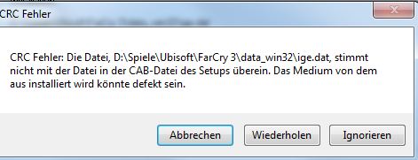

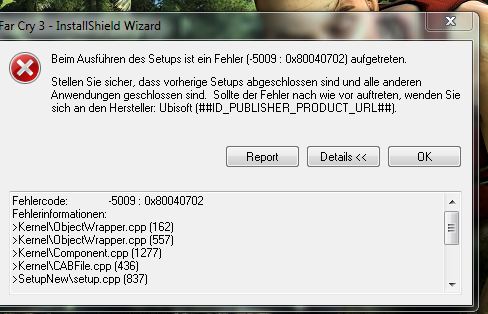

habe mir heute Far Cry 3 herunter geladen.
Doch er bricht, sobald ich es installieren will sofort ab mit der Fehlermeldung im Anhang.
Habe die Dateien schon 3 mal überprüfen lassen, einmal davon hat er wohl fehlerhafte erneut runtergeladen, dennoch bekomme ich es nicht zum laufen...jemand eine Idee?
Ok, nach 4 versuchen und erneutes downloaden der fehlerhaften Dateien scheint es zu laufen....
zu früh gefreut....
die 11GB komplett NEU heruntergeladen..... CRC Fehler beim installieren...ich bekomm jetzt solangsam echt zuviel.
Kann mir keiner helfen?

Mir ist soetwas auch schon passiert, es hat sich herausgestellt, dass mein Arbeitsspeicher defekt war und eshalb Adressen verwürfelt hat.
Vielleicht solltest du das mal testen, ob auch eventuell die CPU übertaktet ist und Märchen erzählt.
Also, CPU, Arbeitsspeicher, Festplatte überprüfen.

So, der Beweis ist erbracht das es nicht am RAM oder Processor lag bei mir, sondern am fehlerhaften Download. Habe mir bei meinem Freund die gepackten rar Dateien abgeholt und auf meinem Problem entpackt, alles fehlerfrei.
Warum nun die Downloads bei mir und anderen immer Fehler hatte ist allerdings noch die große Frage. Aber gut zu wissen das es nicht an der PC Hardware lag.
